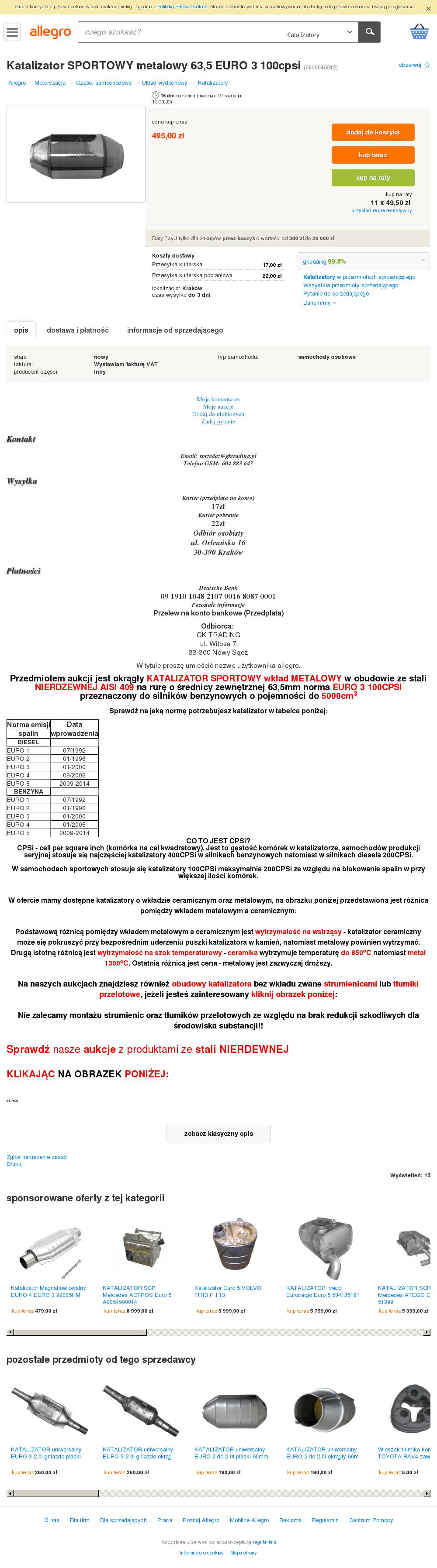

Piwo, załóż lepiej kata hi-flow AWG 100cpsi niz tego Magnaflow.
Przykładowy link:
http://allegro.pl/katalizator-sportowy- ... 45512.html

Postprzez piwo » 12 sie 2017, 10:48
trwalsze sa? czy chodzi tobie tylko o 100cpsi ze luzniejszy dla spalin?
Od: 13 lut 2005, 12:05
Posty: 5013 (291/149)
1/4: 12,394s
tor Poznań: 1m48,4s
tor Łódź 57,5s
Mazda 3 BM sedan 2014r.
Postprzez onyx » 12 sie 2017, 11:15
piwo napisał(a):trwalsze sa? czy chodzi tobie tylko o 100cpsi ze luzniejszy dla spalin?
jedno i drugie :)

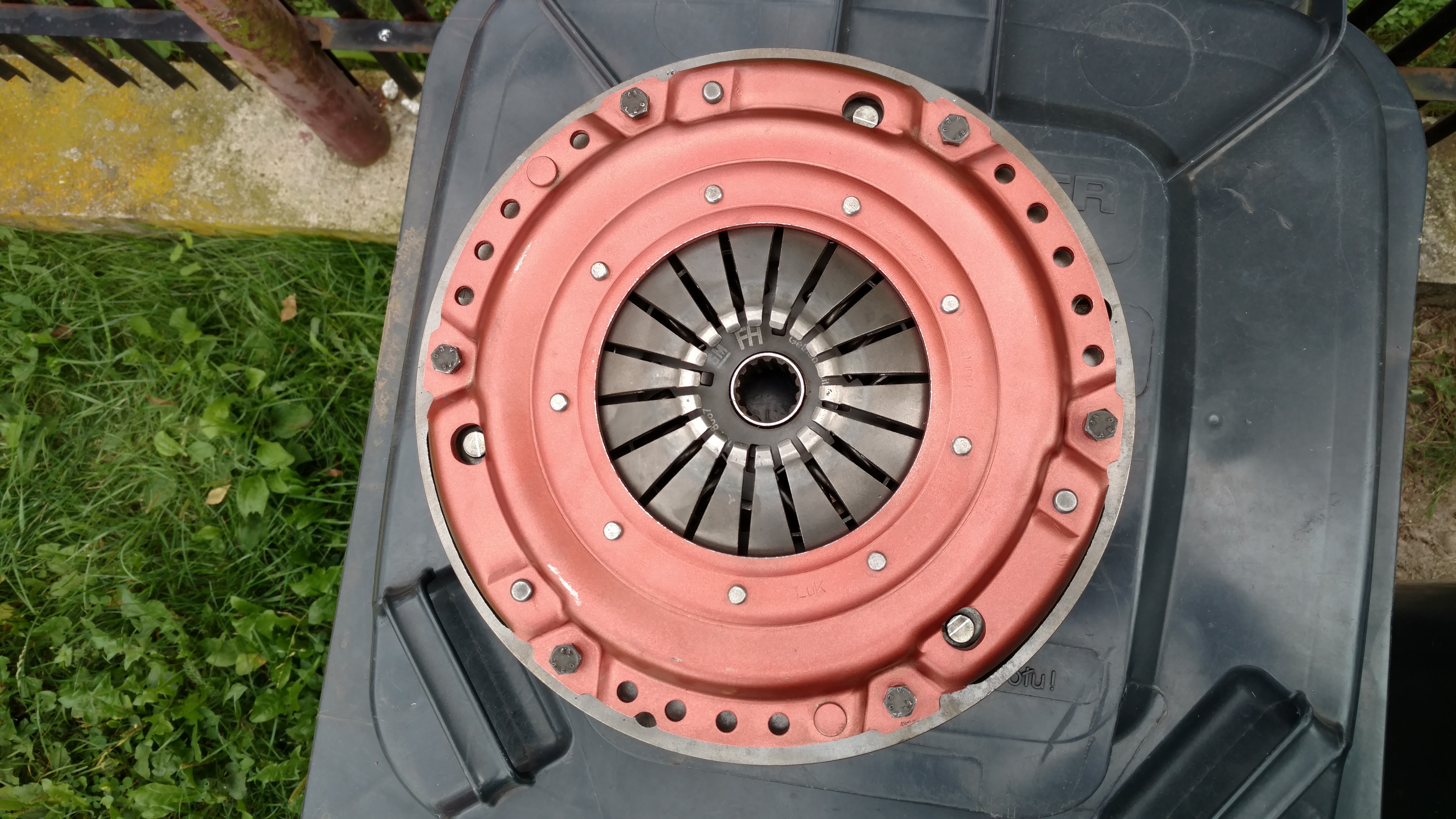

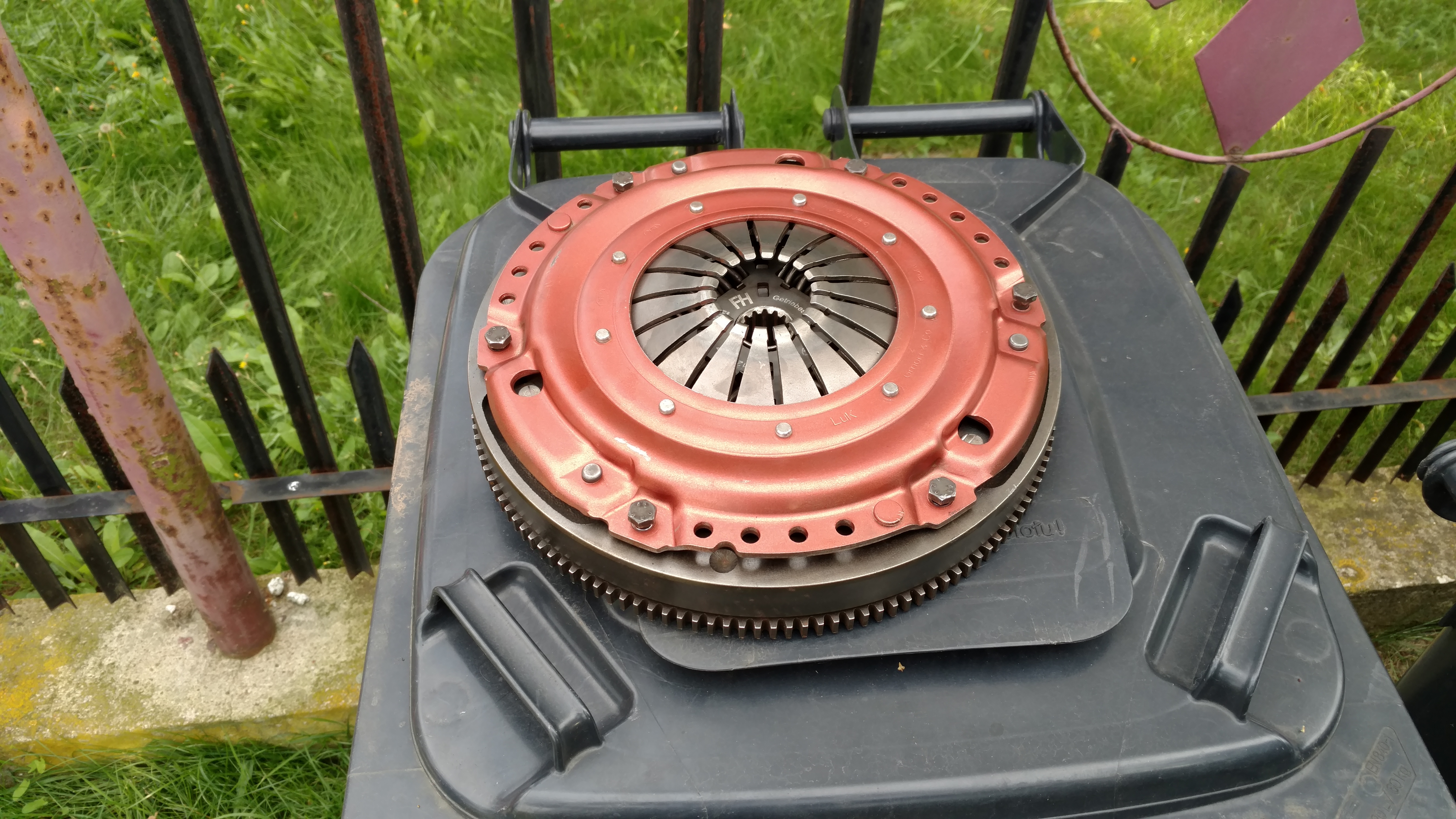

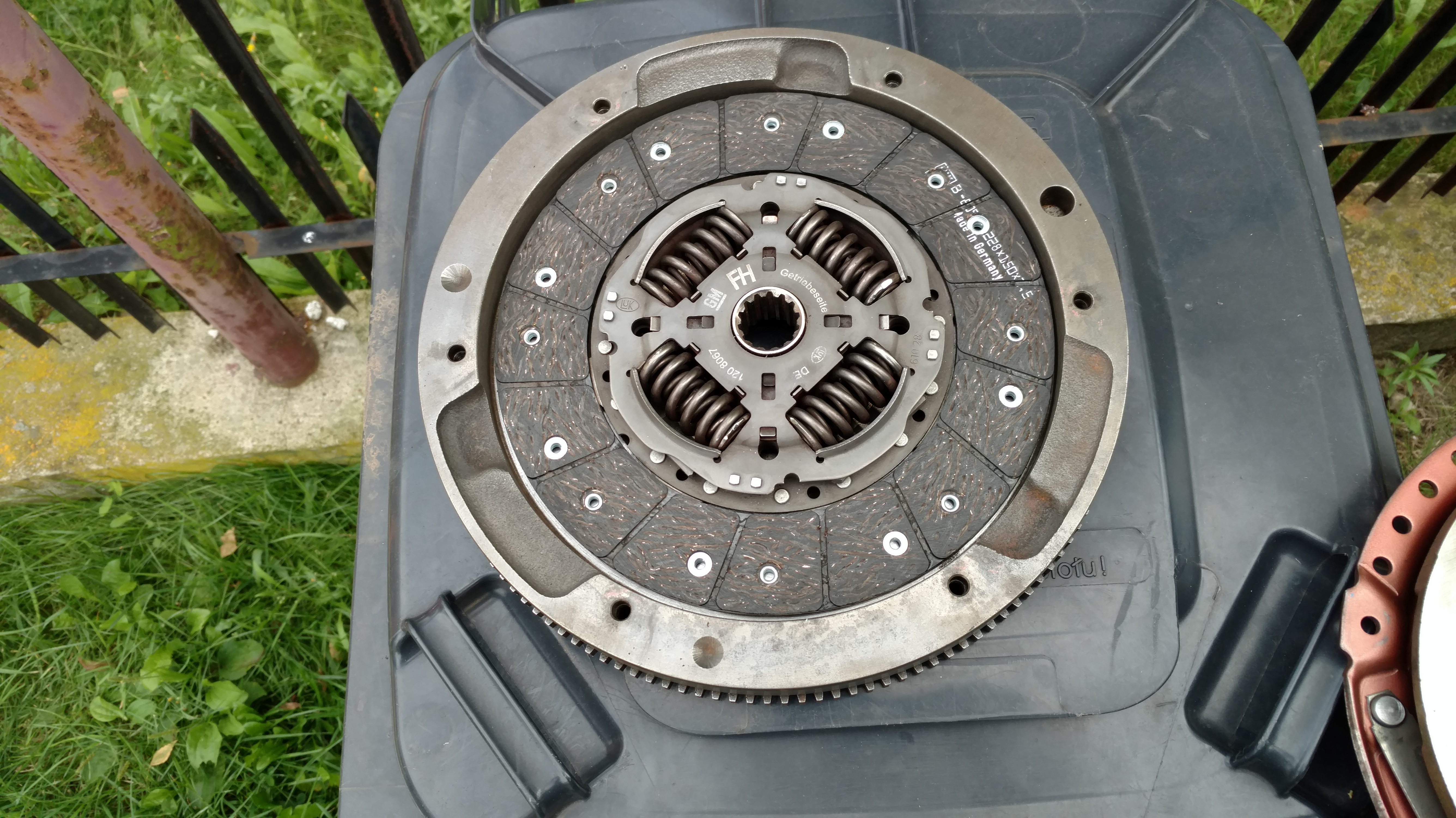

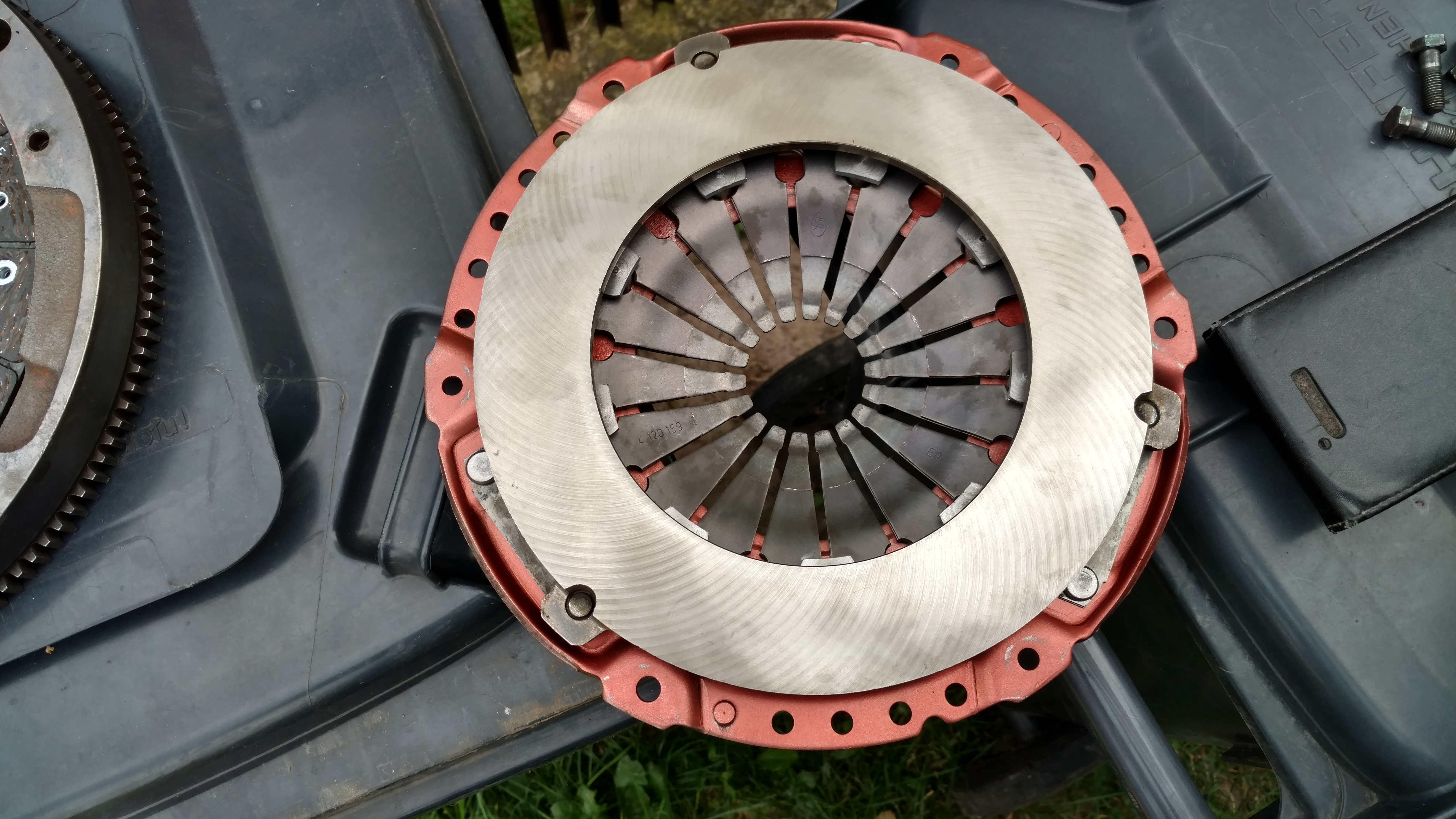

Postprzez piwo » 20 sie 2017, 16:03
a wiec tak. osprzet silnika bedzie seryjny od b207r. turbina seryjna, kolektor wydechowy seryjny, przepustnica seryjna.
zmieni sie wydech bedzie do katalizatora 3' potem kat ten co polecil Onyx. a dalej koncowy tlumik na rurze 50mm.
dalej silnik bedzie wysterowany na emu.
4 pioduszki silnika i skrzyni utwardzilem w firmie warszawskiej na do sportu. mam nadzieje ze rozwiaze to problem wypadania biegow.
kolo zamachowe jest z c20let i jest idealnym lacznikiem silnika b207r z skrzynia f23.
docisk utwardzony u Radzikowskiego a sprzeglo kewlarowe ma wytrzymac 500Nm.

Postprzez kamilwlkp » 20 sie 2017, 23:27
Jaki rozmiar tarczy ;)? U mnie w Miacie kevlar ledwo ogarnia 250-300NM
Coco Jumbo i do przodu...
CUP 2015 miejsce 1
Od: 10 sty 2011, 23:49
Posty: 263 (11/28)
Auto: Mazda mx-6 2.5 v6 1992r.
Postprzez piwo » 21 sie 2017, 05:01
235mm. pewnie kwestia sily docisku. wiadomo ze to nie tarcza przenosi moment a docisk. im twardszy tym moze przeniesc go wiecej. tarcza ma tylko wytrzymac dlugo (radzik wspomina cos o 150tys km ostrej eksploatacji)
