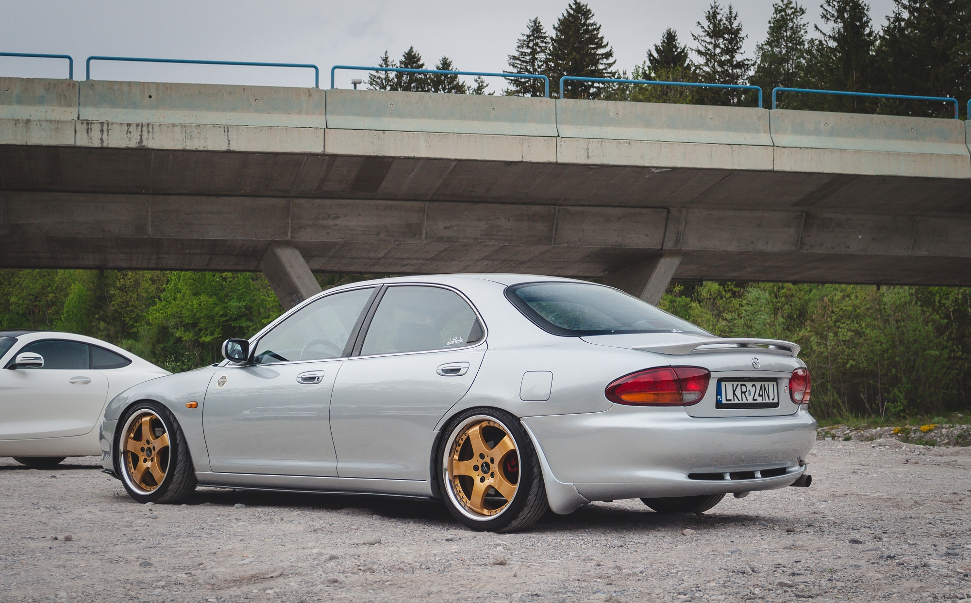

Postprzez .:MarciN:. » 4 lut 2019, 00:45

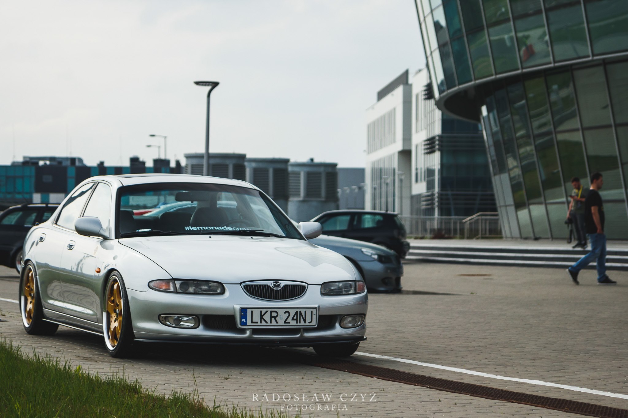

Chwilę mnie tu nie było i Xedos nieco wyewoluował od ostatniego update'u – zarówno mechanicznie, jak i stylistycznie. Jest to prawdopodobnie ostatni look tego auta, ponieważ taki efekt finalnie chciałem uzyskać (poza bezawaryjnością).
Auto jeździ w sezonie, mrozy spędza w garażu. W ostatnim roku zrobiło ponad 6 000 km na takim setupie jak poniżej, szczęśliwie i bezawaryjnie dowożąc moją ekipę m.in. nad Wörthersee w Austrii.
W bardzo dużym skrócie:
  • rotory kół Euroline IS zostały pomalowane w kolor Subaru Gold
  • auto usiadło na dedykowanym zawieszeniu gwintowanym K-Sport z custom'owymi górnymi camber plates'ami przedniego zawieszenia
  • ranty błotników zostały wycięte, koła delikatnie pochylone, tak aby przy tych felgach i wysokości zawieszenia możliwa była dynamiczna, normalna jazda
  • pojawił się dedykowany set splitterów od Maxton Design
  • poprawki lakiernicze – nowy lakier zyskało kilka elementów m.in. maska, dach, zderzaki
  • pod maską gra teraz KL-ZE

Postprzez Bartg » 4 lut 2019, 08:31
Świetnie to wygląda, zdecydowanie nr X6 w Polsce jeśli chodzi o look <serduszka> Więcej zdjęć na pierwszej stronie samego aut jak i z prac nad nim i myślę spokojnie zapraszamy do projektów <faja>

Postprzez .:MarciN:. » 4 lut 2019, 19:55
chmielu_KL napisał(a):nie za wysoko nie za nisko
Niżej się nie dało, nawet po wycięciu rantów błotników. Przy obecnym kącie (którego nie chciałbym już zwiększać) jak posadziliśmy auto 2-3mm niżej to na pojawił się już spory problem ze skręcaniem.

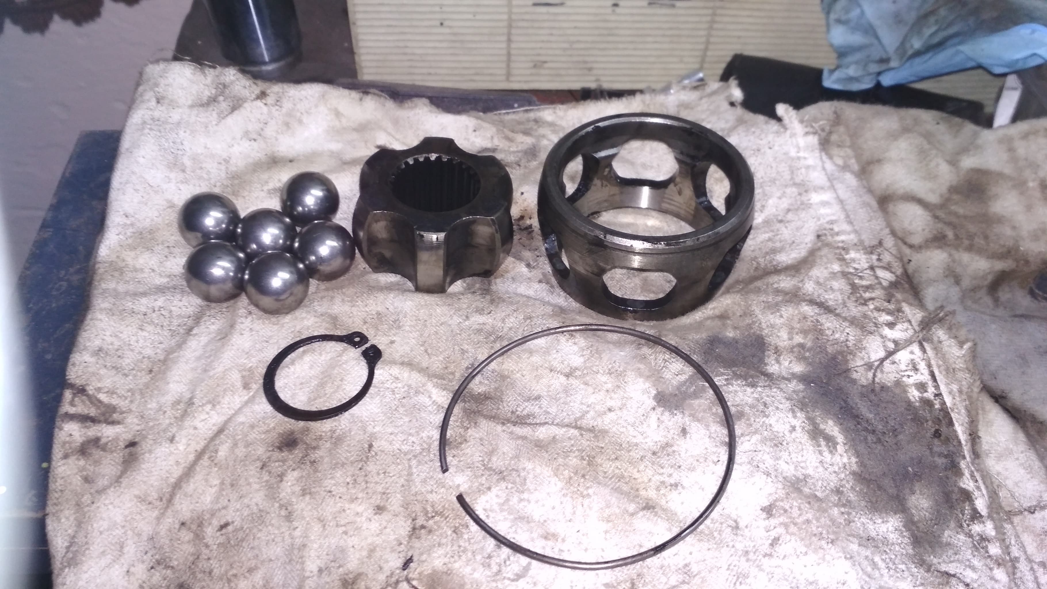

Mam za to jeden problem, z którym nie mogę sobie poradzić lub znaleźć jakąkolwiek informacje na ten temat, która naprowadziłaby mnie na dobry trop. Dotoczy układu napędowego. Po położeniu auta możliwie nisko i ustawieniu kątów z przodu (nie ma żadnego przegięcia – jest -1 stopień z hakiem) pojawiło się stukanie w okolicach prawego koła. Początkowo byłem przekonany, że kończy się przegub (i skończył się w końcu), ale po jego wymianie dźwięk nie ustał i w moim odczuciu dochodzi z układu napędowego, z jego prawej strony.

.:MarciN:. napisał(a):Początkowo byłem przekonany, że kończy się przegub (i skończył się w końcu), ale po jego wymianie dźwięk nie ustał i w moim odczuciu dochodzi z układu napędowego, z jego prawej strony.
U mnie ten sam efekt jest przy D2, tylko z lewej strony przegub hałasować zaczął, póki jest zima to zimowy setup to nie stuka. Moim zdaniem półoś napędowa robi się za długa i wali w koszyczku po prostu

Postprzez .:MarciN:. » 28 lut 2019, 20:47
Eklerek323f napisał(a):U mnie ten sam efekt jest przy D2, tylko z lewej strony przegub hałasować zaczął, póki jest zima to zimowy setup to nie stuka. Moim zdaniem półoś napędowa robi się za długa i wali w koszyczku po prostu
Tego się obawiałem, ale po rozbiórce nic na to nie wskazuje.
Czy ktoś z Was orientuje się może, jak jest z dostępnością przegubów wewnętrznych do Xedos'a 6?
Te, które są dostępne (w sieci, bo w hurtowniach dostępność na poziomie 0), np.:
https://allegro.pl/oferta/przegub-wewne ... 7519855768
są całkiem inne w budowie, niż ten, który został ściągnięty z auta:
Ponadto, jeśli ktoś ma na zbyciu kompletną, używaną półoś prawą to chętnie przygarnę.

Postprzez jedrzej07 » 28 lut 2019, 21:12
A ten ktory masz rozebrany nie jest przypadkiem przegubem zewnetrznym?

Postprzez .:MarciN:. » 28 lut 2019, 21:17
jedrzej07 napisał(a):A ten ktory masz rozebrany nie jest przypadkiem przegubem zewnetrznym?
Nie. Jest on bardzo podobny do zewnętrznego, ale jest to na 100% przegub wewnętrzny.
Szukając przyczyny terkotania, mój niezastąpiony, najlepszy mechanik trafił na jeszcze jeden problem – luz między wałkiem, który wchodzi w skrzynie, a przegubem wewnętrznym – tak chyba być nie powinno?
