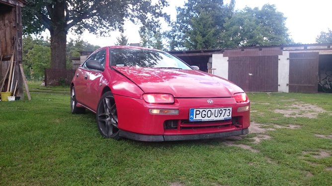

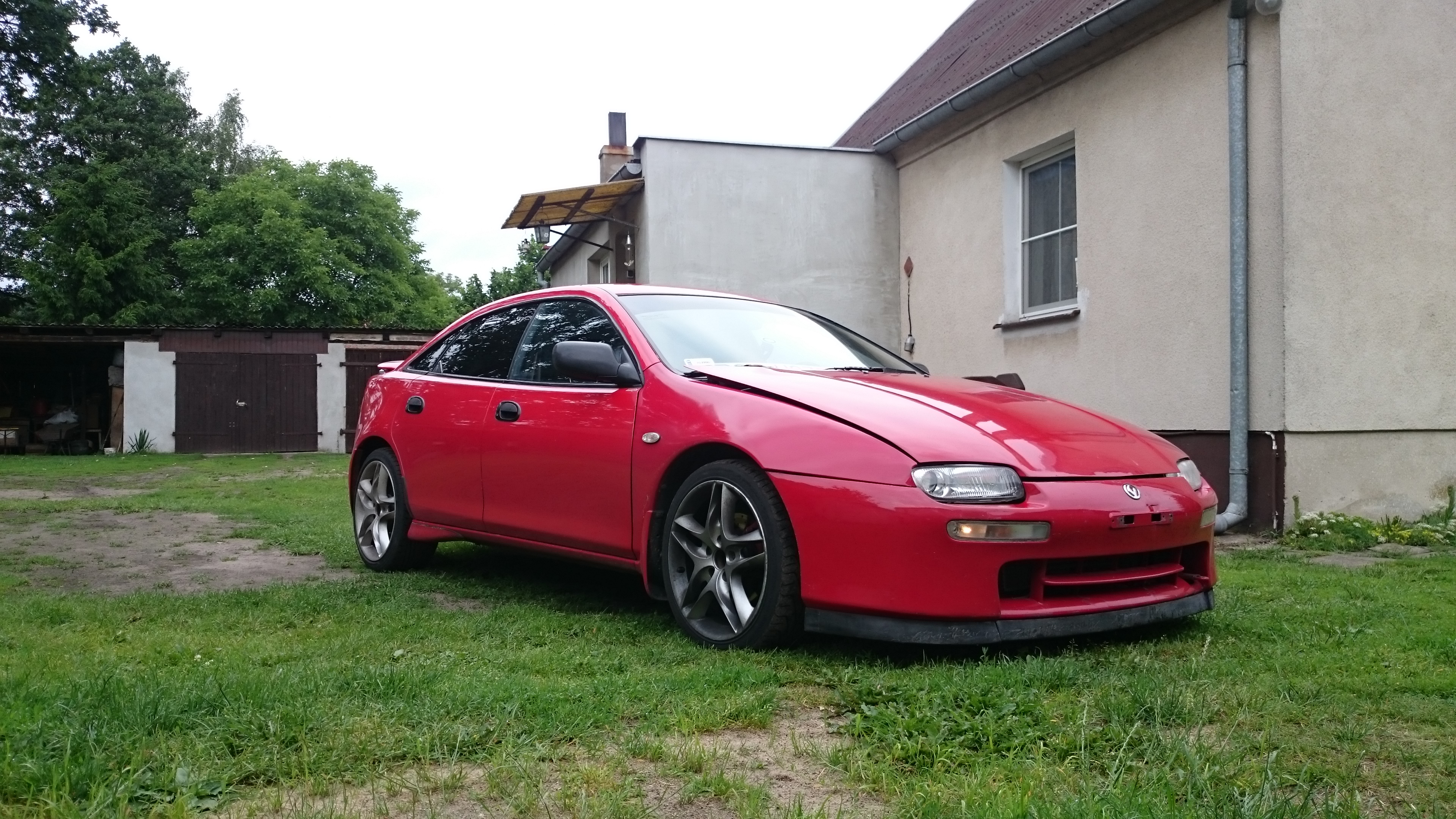

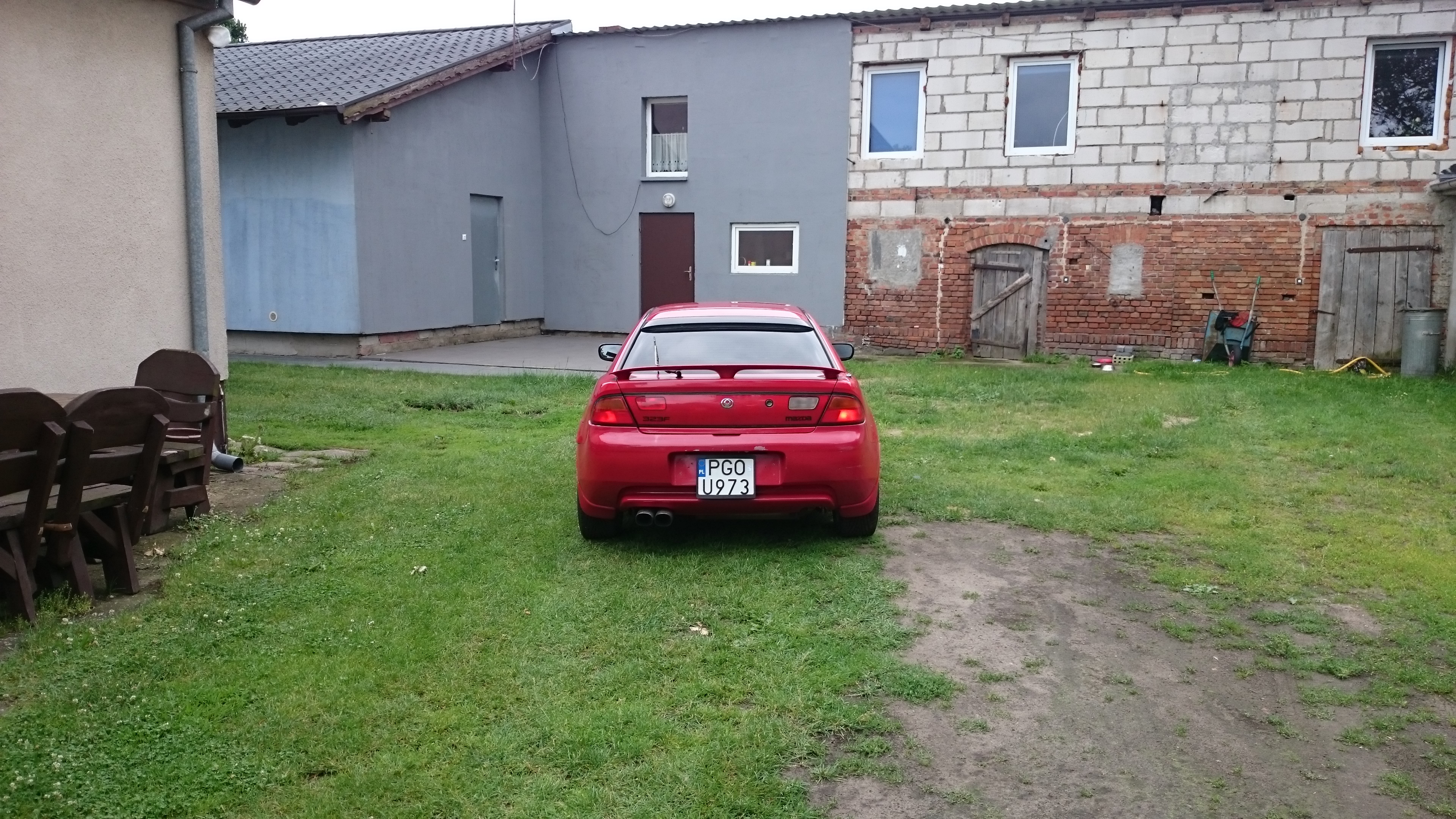

Cześć
Chciałbym zaprezentować Mazde 323f BA. Stan autka pozostawia wiele do życzenia, nie będę sciemniał jaka to ta mazda jest cudowna <lol> Kilka wgniotek, rys i trochę rdzy. Wnętrze w znośnym stanie. O przeszłości auta nie było wiele wiadomo, przeszukiwane były różne fora, jednak bez skutku. Razem z bratem wspólnymi siłami spróbujemy odbudować tego gruza i doprowadzić do jak najlepszego stanu.
Dane techniczne
Marka: Mazda
Model: 323f BA gt
Silnik 2.5 v6 kl-ze
Komp: Kf 69 18 881
Skrzynia: Od mx-3 k8
Wydech: przelot z kwasówy 2.5'
Koła: felgi 17' opony Goodyear Eagle F1 i Bridgestone Potenza S001 215/40/r17
Zawieszenie: sprężyny obniżające
W planach do zrobienia
– Konserwacja podwozia
– Naprawa blacharska
– Nowy lakier
– Ogólne "ogarnięcie" silnika
– Zmiana dolotu
– Komp pod 2.5 v6
– Fotele kubełkowe
– Nowa kierownica
– Nowe hamulce albo swap hamulców, bo obecnie zamontowane pocą się przy szybszej jeździe
– Zmiana opon – częściowo ogarnięte
– I wiele innych o których teraz zapomniałem :)

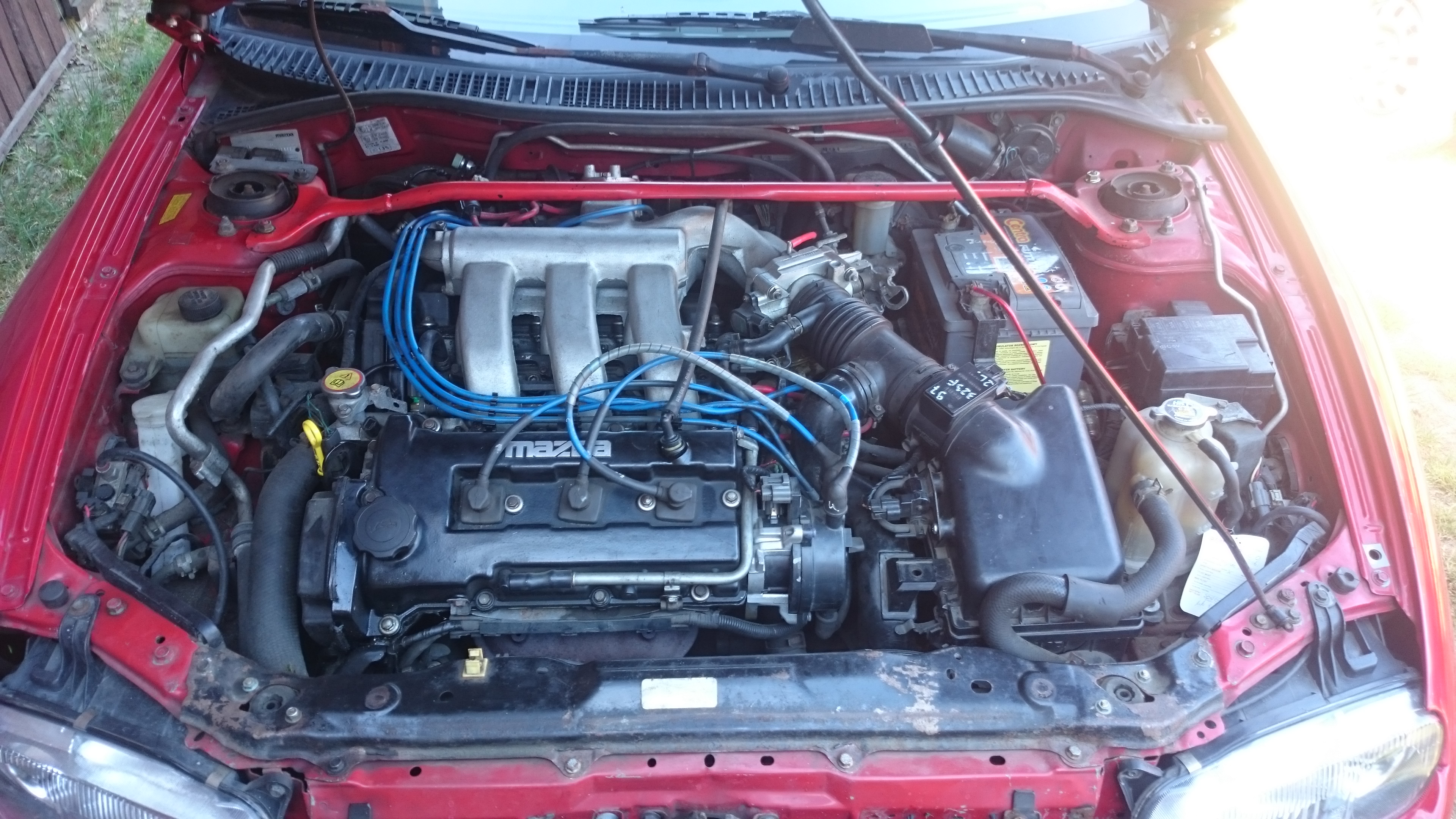

A więc pierwsze co bym się chciał dowiedzieć czy to napewno jest KLZE. Kolektor zagięty i może by c sytuacja że to jest zwykłe klde. Jakie oznaczenia głowic? Powiem więcej, jestem niemal pewny że to nie jest klze tylko klde i to jeszcze z mocą około 165-170KM :D. Sprawdź te oznaczenia głowic to będziemy wiedzieć wiecej. Co do kompa i spalenia, to było oczywiste na wiązce z KF nie podłączysz ani kompa z KL ani kompa z K8. Kociak500 ma przejsciówkę to musisz do niego zagadać.

Głowice kl31 :) jest klze, sprawdzał mi to gość z Poznania, który miał już do czynienia z tymi silnikami. Sprawa z kompem już ogarnięta z Kociak500 :D

Podjedź na hamownie zhamować to auto to się dowiemy czy ma chociaż 170KM :D Po czasach do 100 wydaje mi się że może być problem.

Na rym kompie wątpię żeby miał 165
Może i to jest klze Bez zdjęcia dekla zaworów się nie dowiemy
A najlepiej zobaczyć tłok
Po kolektorze sądzę że nie będzie to najmocniejsza wersja tego silnika
Przypomnę że głowice kl31 były też w xedosie 9 w 2,5 klde o mocy 165 KM także wierzę że gość z Poznania co ci to sprawdzał nie sugerował się samymi głowicami

Ja bym tego klze nie nazywał a klde na głowicach kl31. Zdrowe KLDE potrafią dysponować mocą większą niz to klze i potem się mówi że między klde a klze nie ma dużej różnicy :D

Tak naprawdę nie wiadomo co tam jest Wie to tylko ten co sprawdzał i pewnie ten co montowal Po za tym osoba która sprzedawała auto chyba wiedziała co sprzedaje więc myślę że nie jest to zwykle klde Tym bardziej że sprzedający mail oryginalnego kompa od tego silnika którego to udało mi się wyrwać zanim sprzedał auto :–)
Sam samochód zresztą ma już gdzieś założony temat na tym forum
Jedyne co mi się nie zgadza to to że komp który był podobno od tego silnika (kl36) nie potrzebuje trzeciego czujnika temp a ten silnik go ma

Jak nie potrzebuje? Zarówno komp kl31 jak i kl36 wymagają dodatkowego czujnika ectf do załączenia wentylatora.
Nazywaj sobie jak chcesz ale prawdziwe Klze powinno mieć moc powyżej 190KM i tylko takie ma prawo się nazywać Klze. Całą reszta to klde.

Nie wiem jak kl31 bo nie widziałem ale kl36 napewno tego czujnika Noe potrzebują Ten komp jeździ u mnie w aucie bez 3 czujnika i działa bez problemu Jak by potrzebował trzeciego czujnika to wentylator by chodził cały czas
Co do silnika to nie podważam że tam jest klze Bardzo możliwe że tam jest taki silnik Skoro każdy tak twierdzi to pewnie tak jest jednak tak jak mówię bez otwierania nie wiadomo nawet jaka to wersja

Tak naprawdę tylko kilka ludzi w Polsce zna te silniki na tyle dobrze aby powiedzieć który to Klze a który klde I na pewno nie da się tego ocenić po oznaczeniach na samej głowicy. Jeżeli silnik który w fabryce miał 200KM nie ma teraz nawet 170 To wiedz że to nie jest ten silnik. Jakoś było kilka Klze na forum które miały odpowiednią moc więc można. Wiem natomiast ze parę lat temu był taki bum na Klze które w rzeczywistości to de na głowicy kl31 I ludzie to kupowali w cenie najwyżej opcji Klze.

Ty to podłączasz na wiazce z KF na zrobionej przez siebie przejsciowce więc chyba powinieneś wiedzieć że być może sygnał z jednego czujnika twojej wiązki doprowadziles do tego pinu w kl36 kompie który odpowiada za zalaczanie się wentylatora dlatego nie pracuje cały czas. Pytanie czy w ogóle pracuje.

Podłączyłem go również ma oryginalnej wiazce z klde i uwierz mi na tyle na ile ogarniam pinologie kompa to ten napewno tego czujnika nie potrzebuje Wentylator działa tak jak powinien nawet w takie upały
