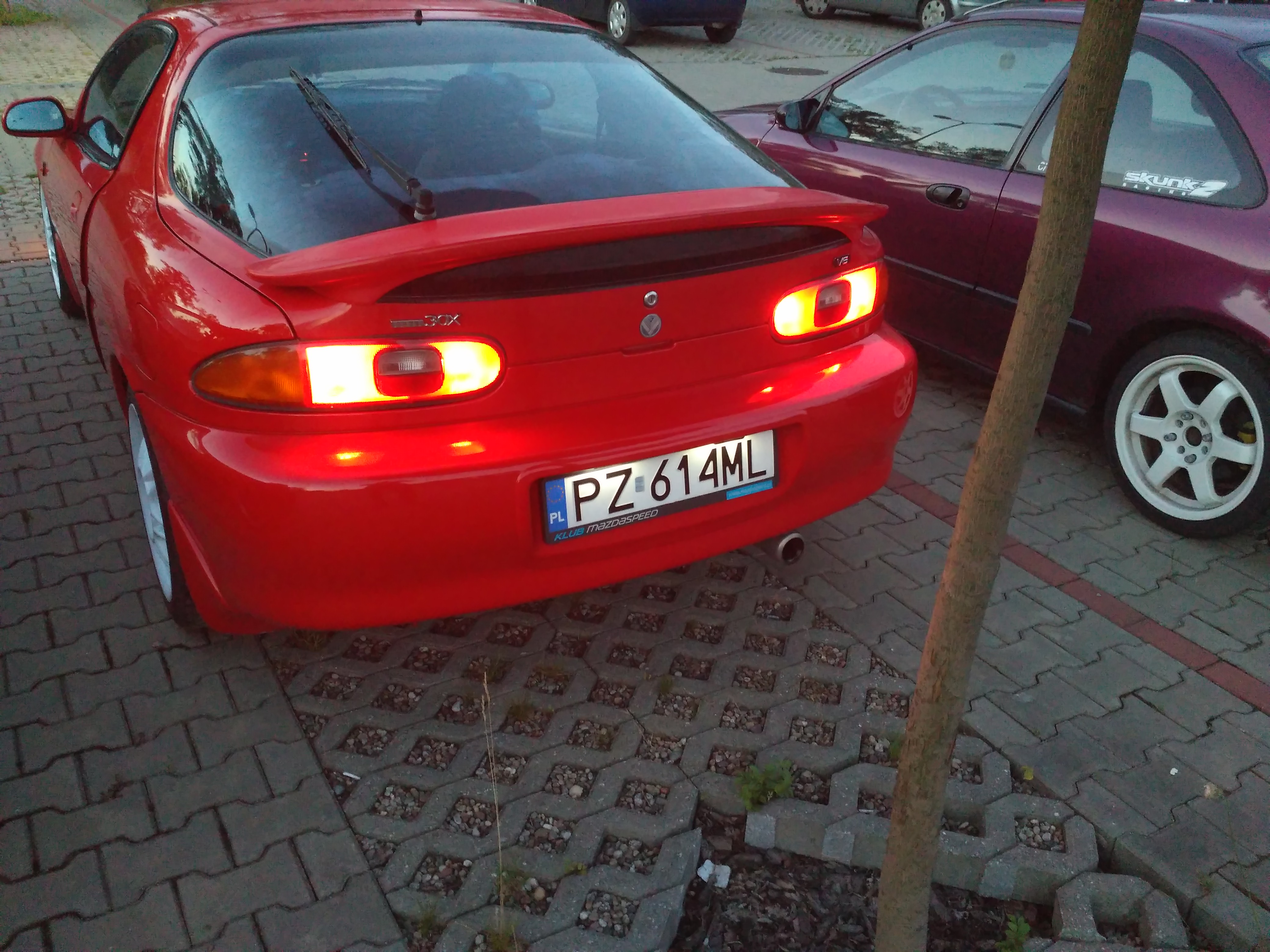

Pięknie wyszły lampy . Z tego co pamiętam są 2 typy mocowania.

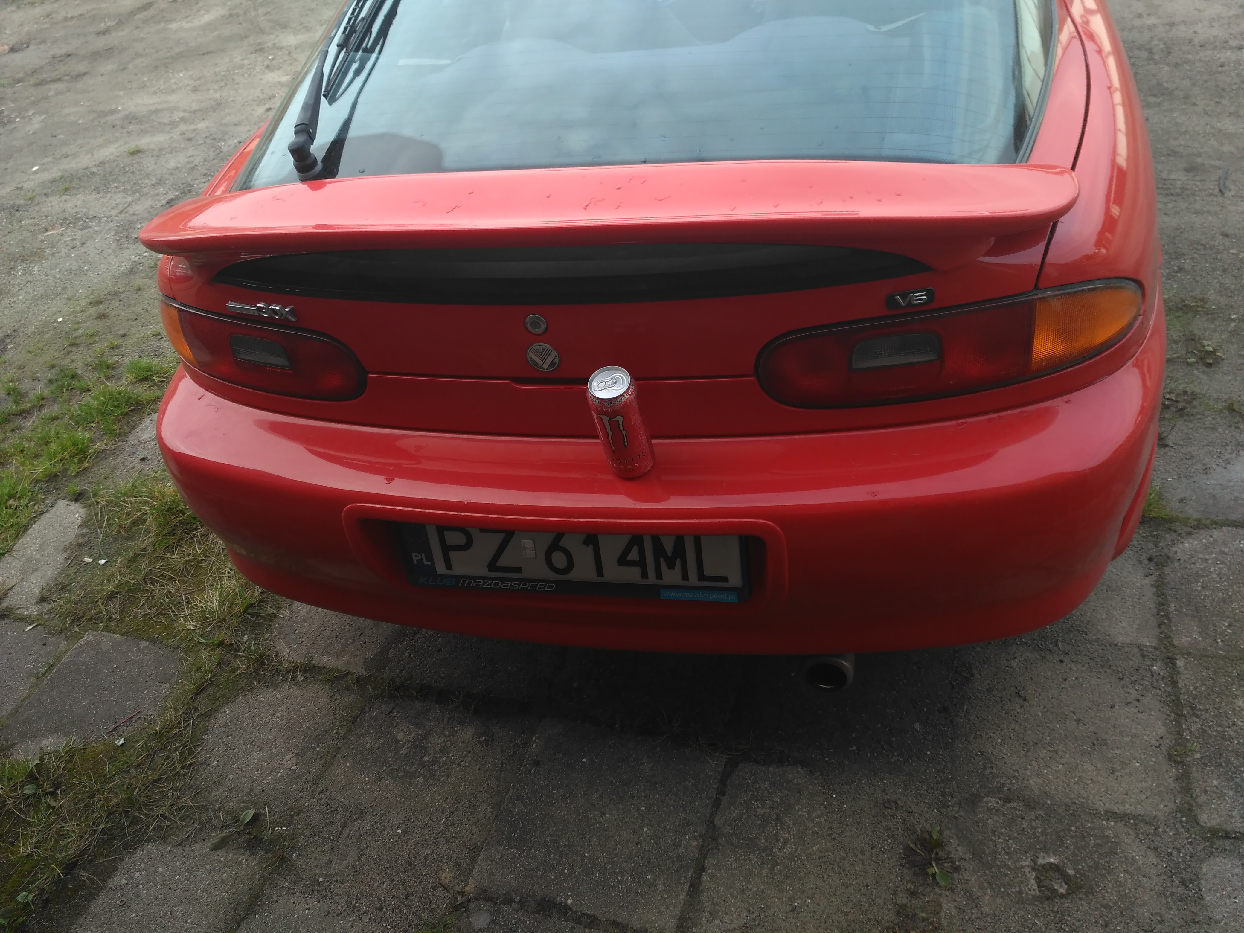

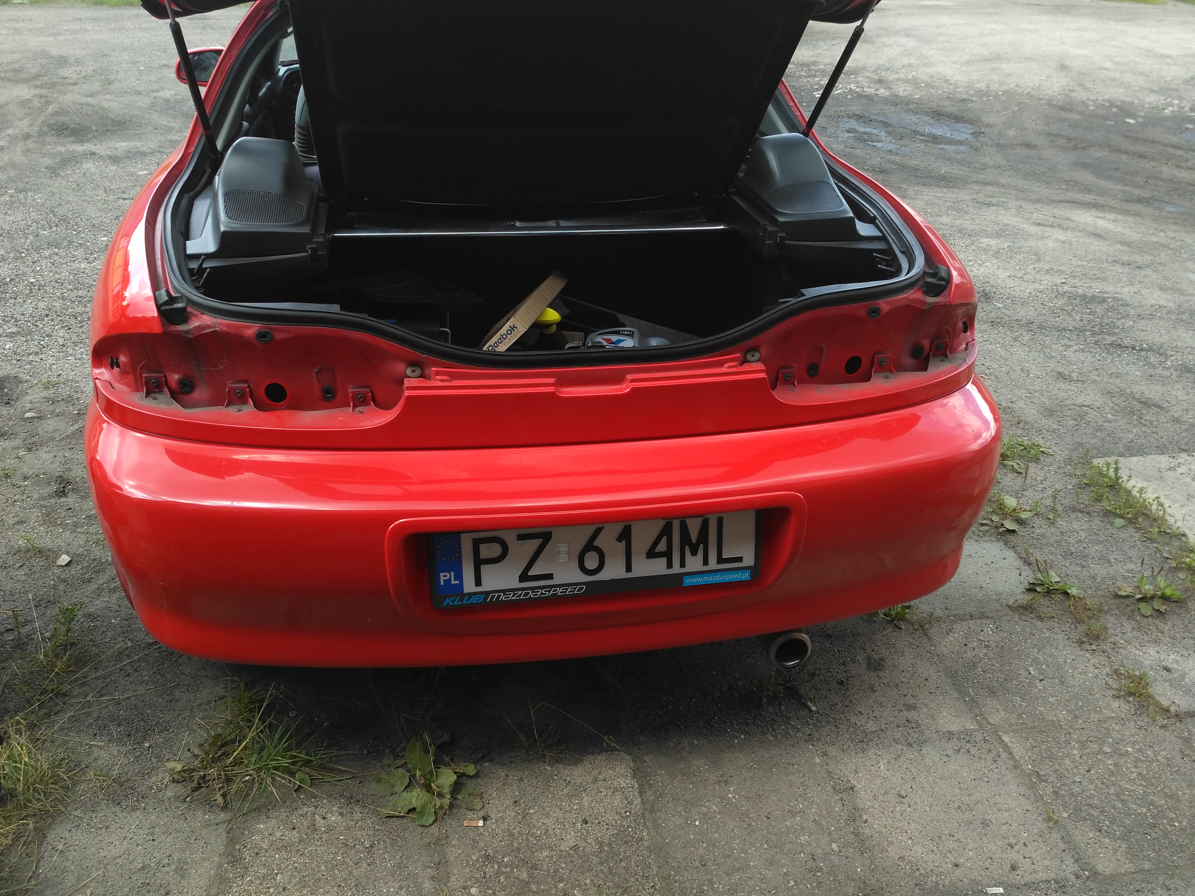

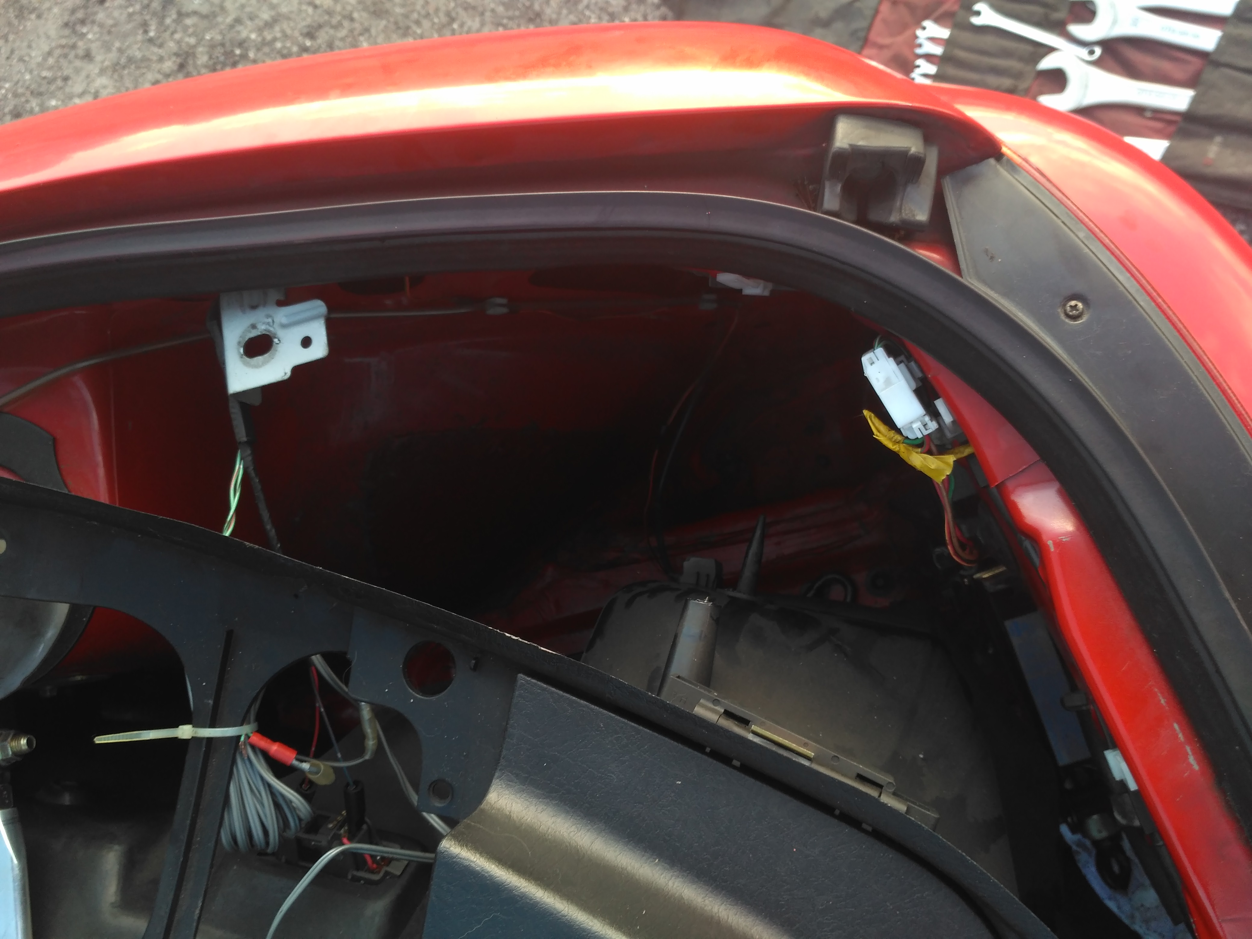

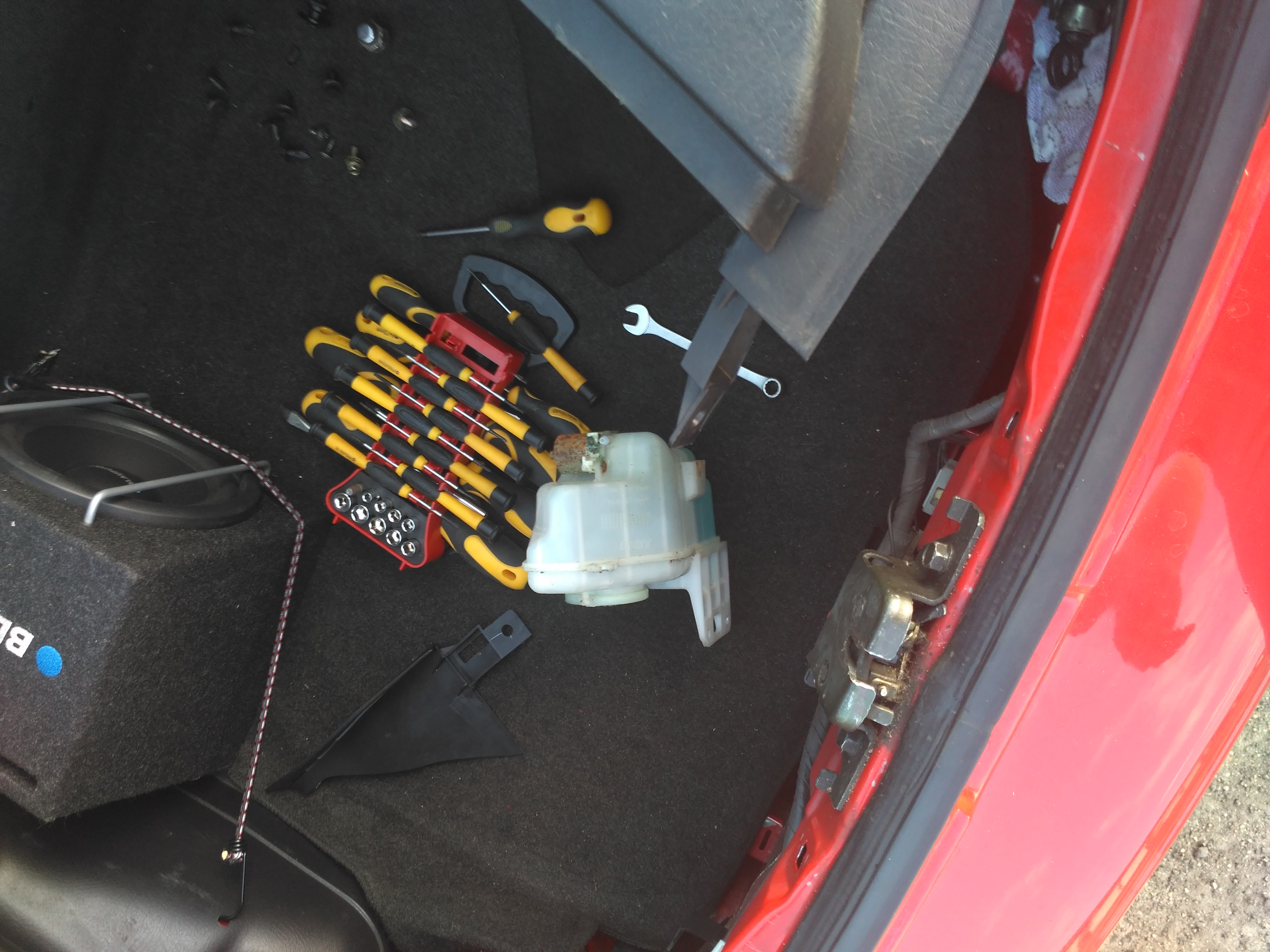

Postprzez KubinhoCris » 18 lip 2017, 19:21

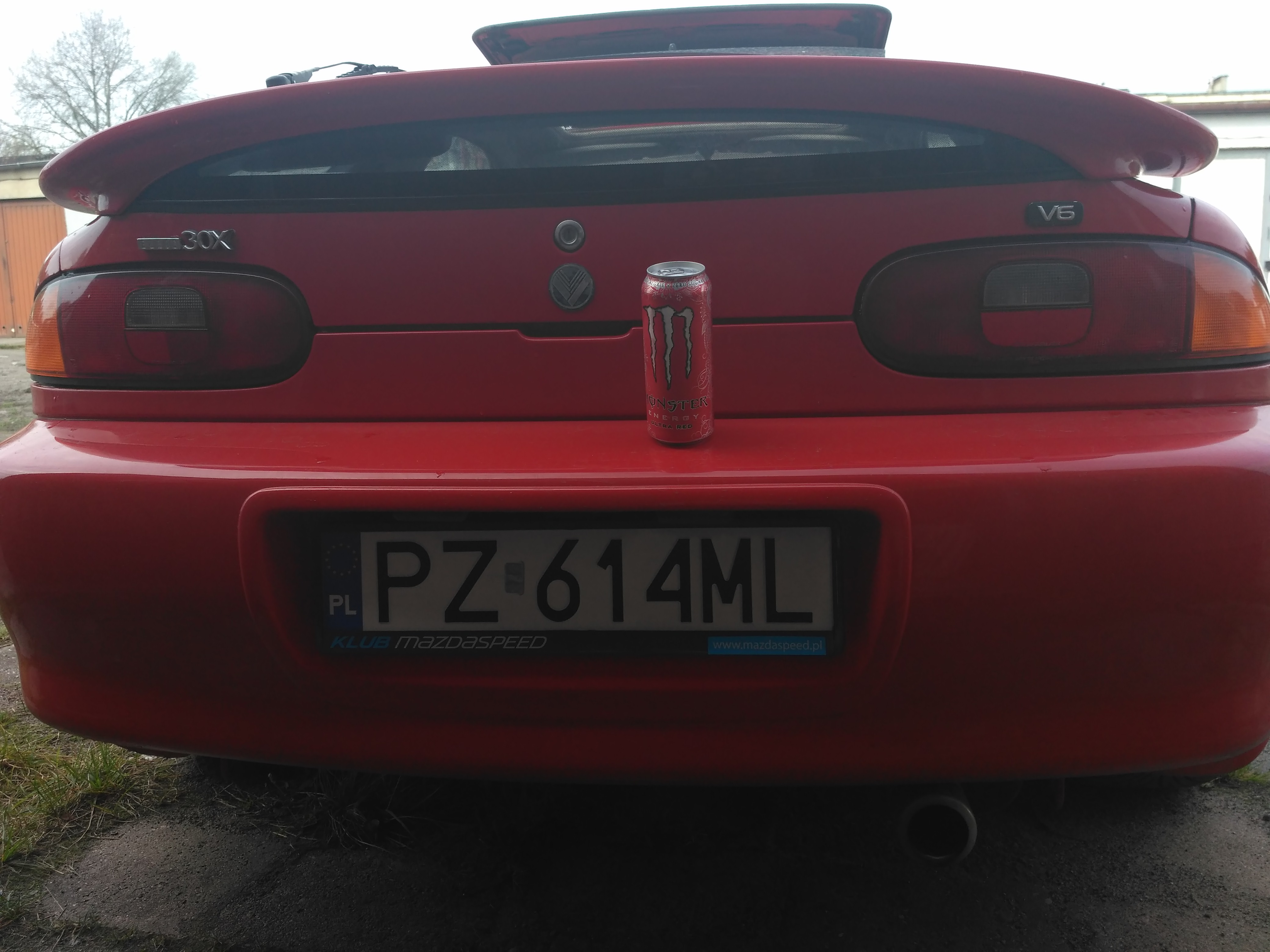

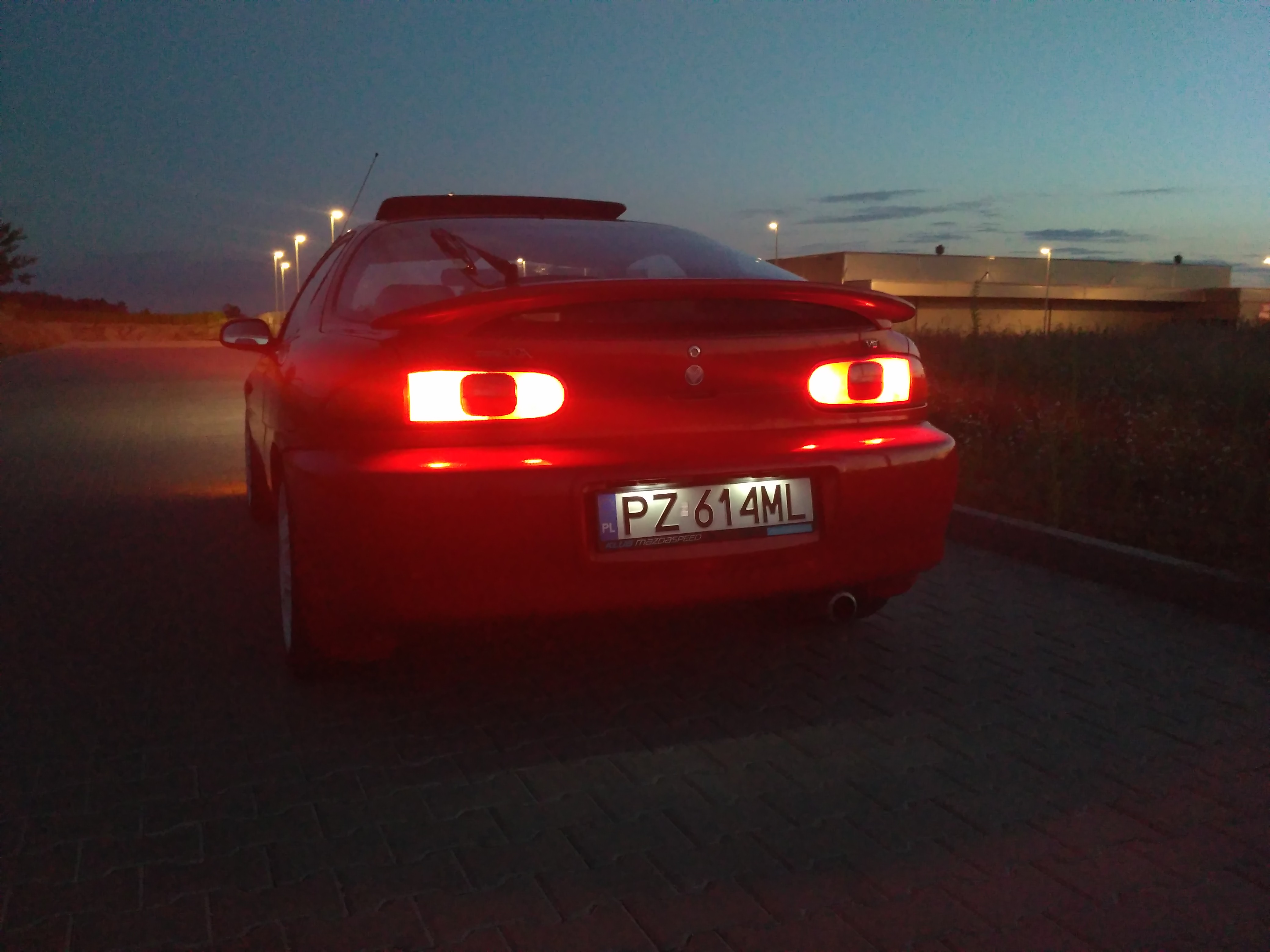

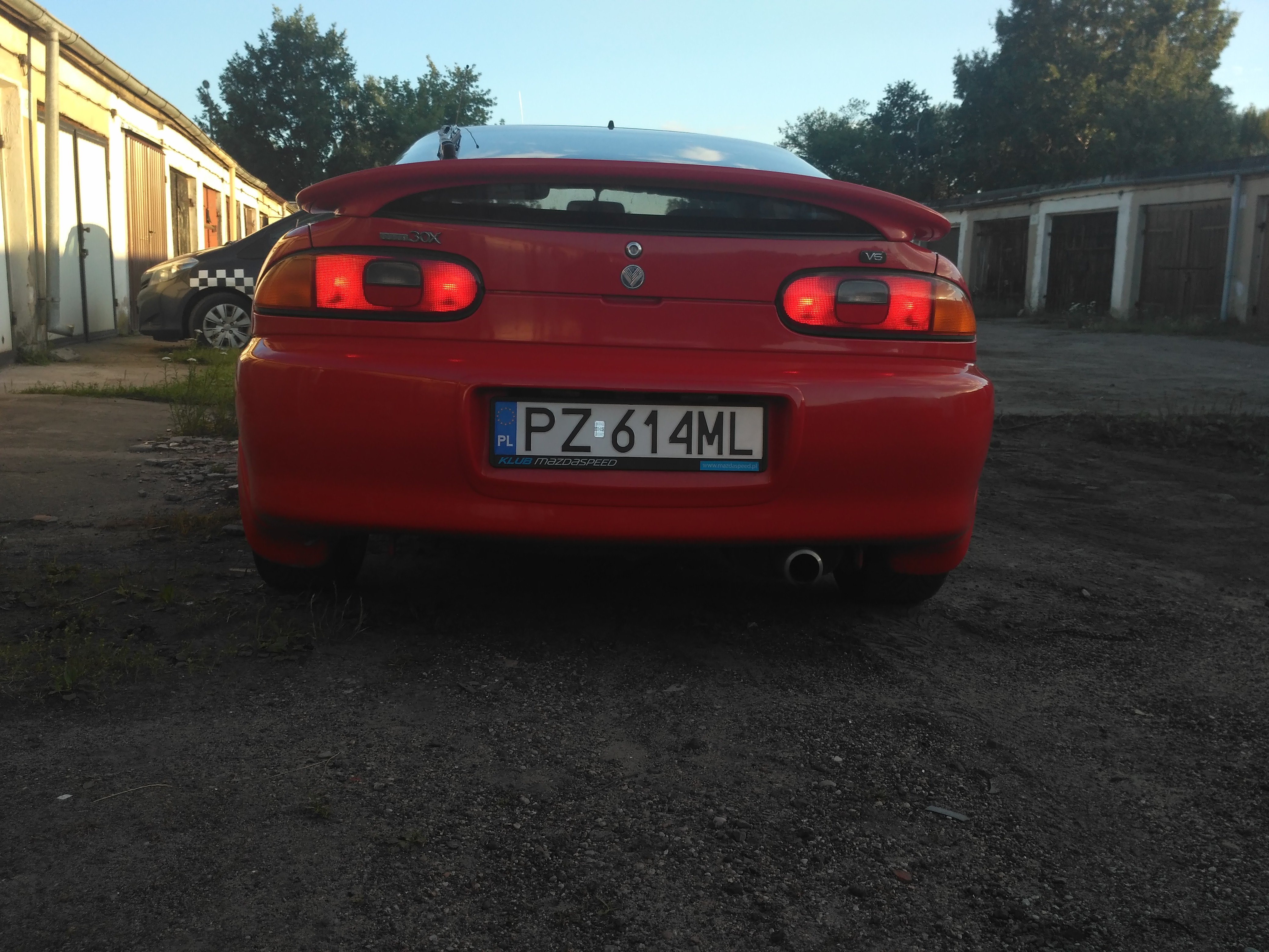

lampy JDM wjechały ;D niestety brak przeciwmgielnego , przegląd za rok więc do tego czasu się coś wymyśli <glupek2>

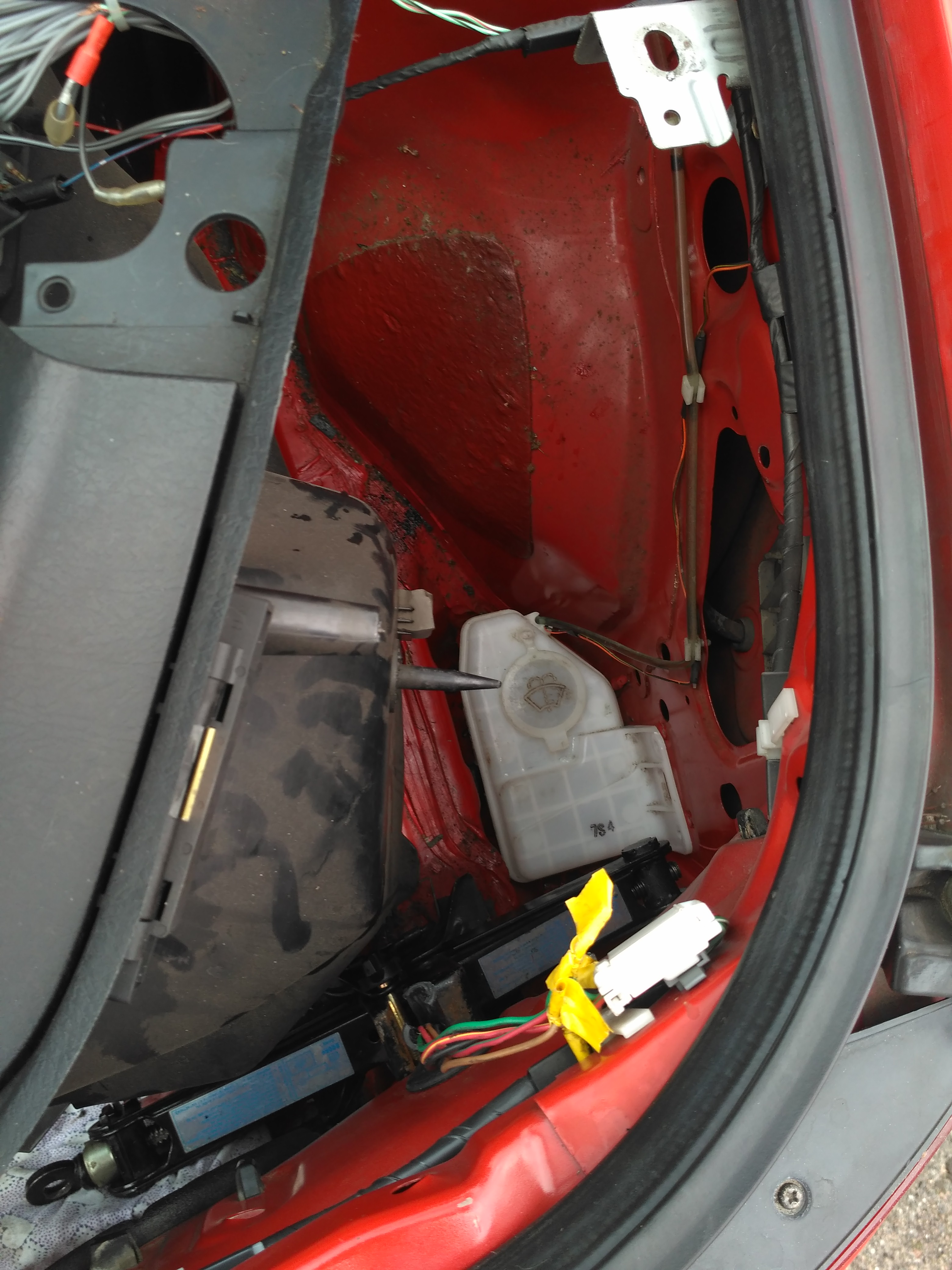

przy okazji silniczek od zbiornika spryskiwacza tył chciałem naprawić bo nie działał ale był w takim stanie że miał prawo nie działać ;) po rozłożeniu go na części pierwsze w środku wszystko się rozsypało ;)
Używana już znaleziona także czekam i będę montował ;)

Postprzez marcinowozniako » 18 lip 2017, 22:53
Kurczę te światła są tak zaczepiste :D
Jeden z lepszych tanich modow do mx3 w niedużej kasie A efekt po zmroku naprawdę fajny :D

Prawa półoś w przelifcie ma mocowaną podporę na 3 śruby a w polifcie na 2. Jednak w KLu są otwory pod oba rodzaje. Nawet nie wiem czy to czasami nie podchodzi pod te same otwory z ta różnicą że przedlift ma ta jedna śrubę wiecej. Ja u siebie najpierw jeździłem z poliftową a teraz mam przedliftową i jest ok <spoko>
Przeciwmgłowe zrób sobie na tych dwóch wewnętrznych światłach. Tylko nie wiem czy nie będzie ci się to gryzlo że stopem. Musiałbym sobie przypomnieć jak to wygląda u mnie :D

Postprzez marcinowozniako » 23 lip 2017, 20:50
Nie no nic się nie będzie gryźć. Jak wcisniesz stop świecą się wszystkie 4 żarówki jak przeciwmgielne to tylko 2szt przynajmniej ja tak u siebie zrobiłem a jak naciśniesz stop na włączonych przeciwmgielnych to dodatkowo zapala się 2 brakujące światła więc ogólnie żadnych problemów nie ma z tym.

Postprzez dam92 » 24 lip 2017, 13:00
Musisz wsadzic w układ diody żeby przy stopie prąd nie szedł w obwód przeciw mgłowych i odwrotnie. Bez tego może Ci sie przepalić instalacja ;)

Postprzez tomeczek333 » 24 lip 2017, 21:24
No to fakt przydało by się zabezpieczyć diodą zenera. Ja sprawdziłem u siebie i pozycję mam na 4 żarówkach, stop na dwóch zewnętrznych a przeciwmgłowe na wewnętrznych. Bez kombinowania wtedy jest. Tylko ja mam lexy a tu jak to jest poniekąd na jednym kloszu to warto by pokombinować ;)

Postprzez KubinhoCris » 18 sie 2017, 16:28
Do przeglądu ogarnę <glupek2>
Póki co ogarnięty spryskiwacz z tyłu i w końcu działa <faja>
Czeka mnie jeszcze wymiana skóry na kierownicy bo już się dziura zrobiła :P

Postprzez witek » 21 sie 2017, 17:06
Z lampami to nic trudnego ;) dwie diody prostownicze w układ i działa. Masa schematów w internecie

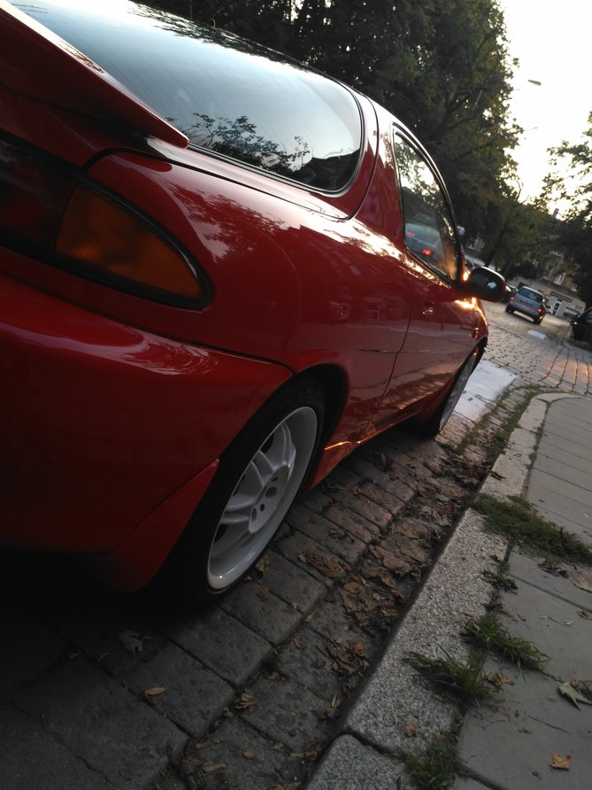

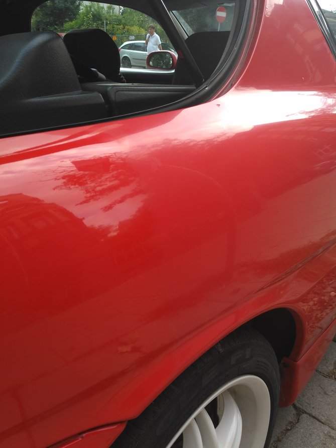

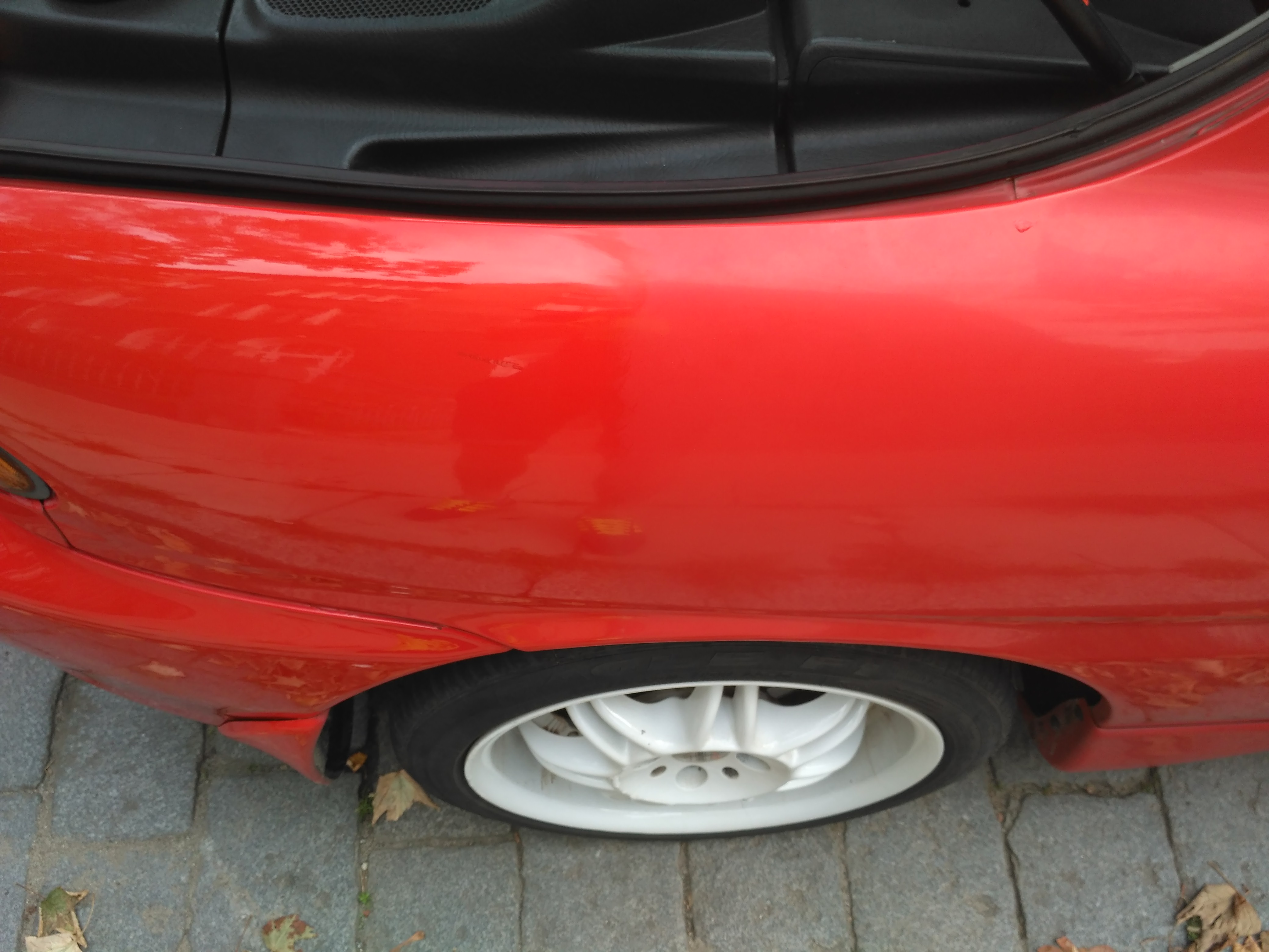

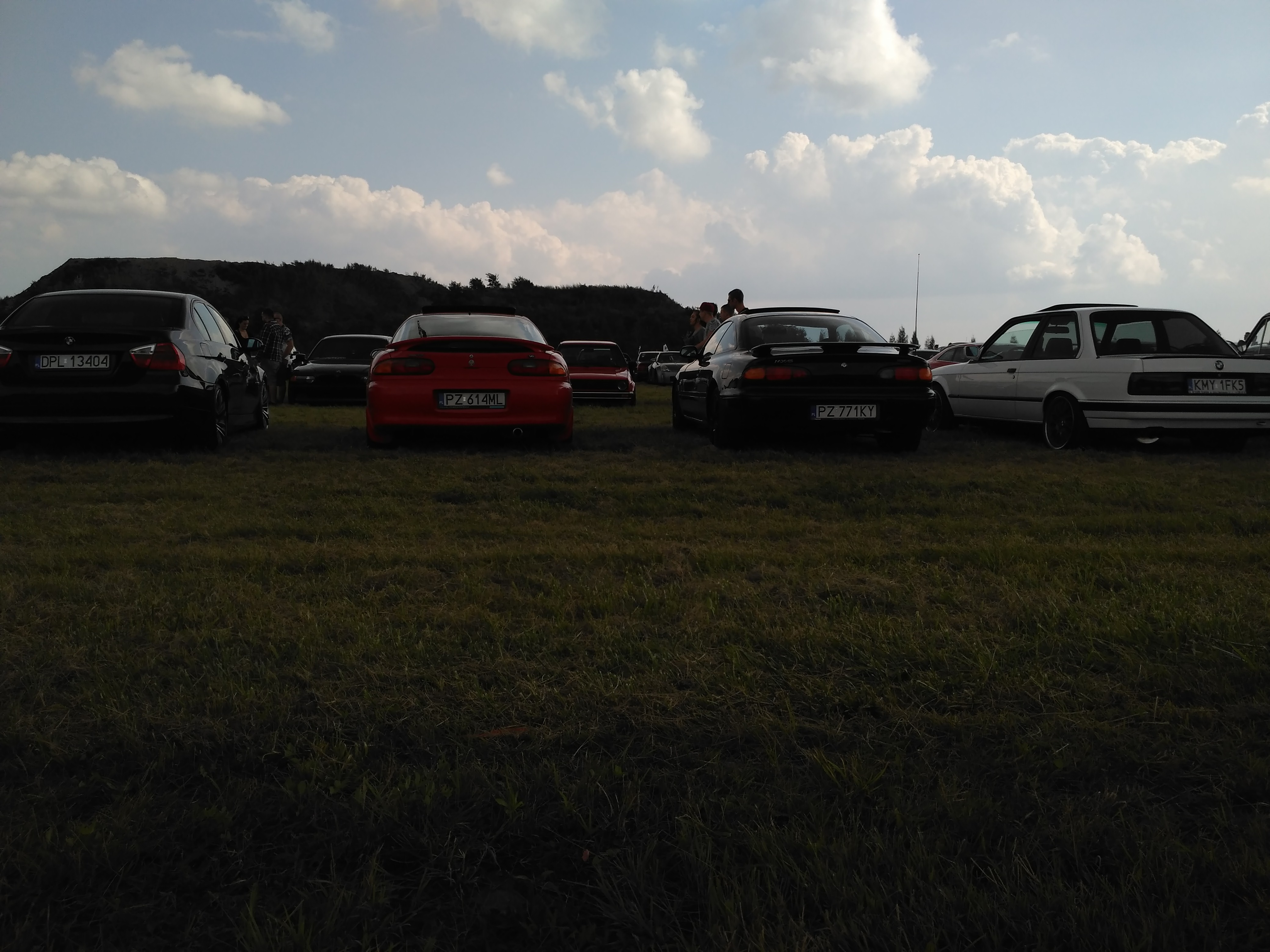

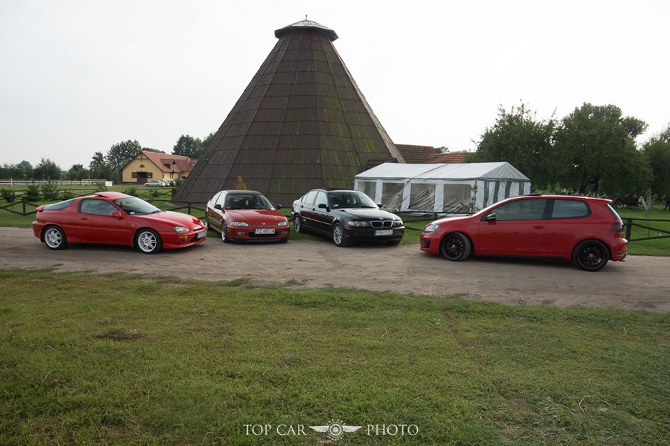

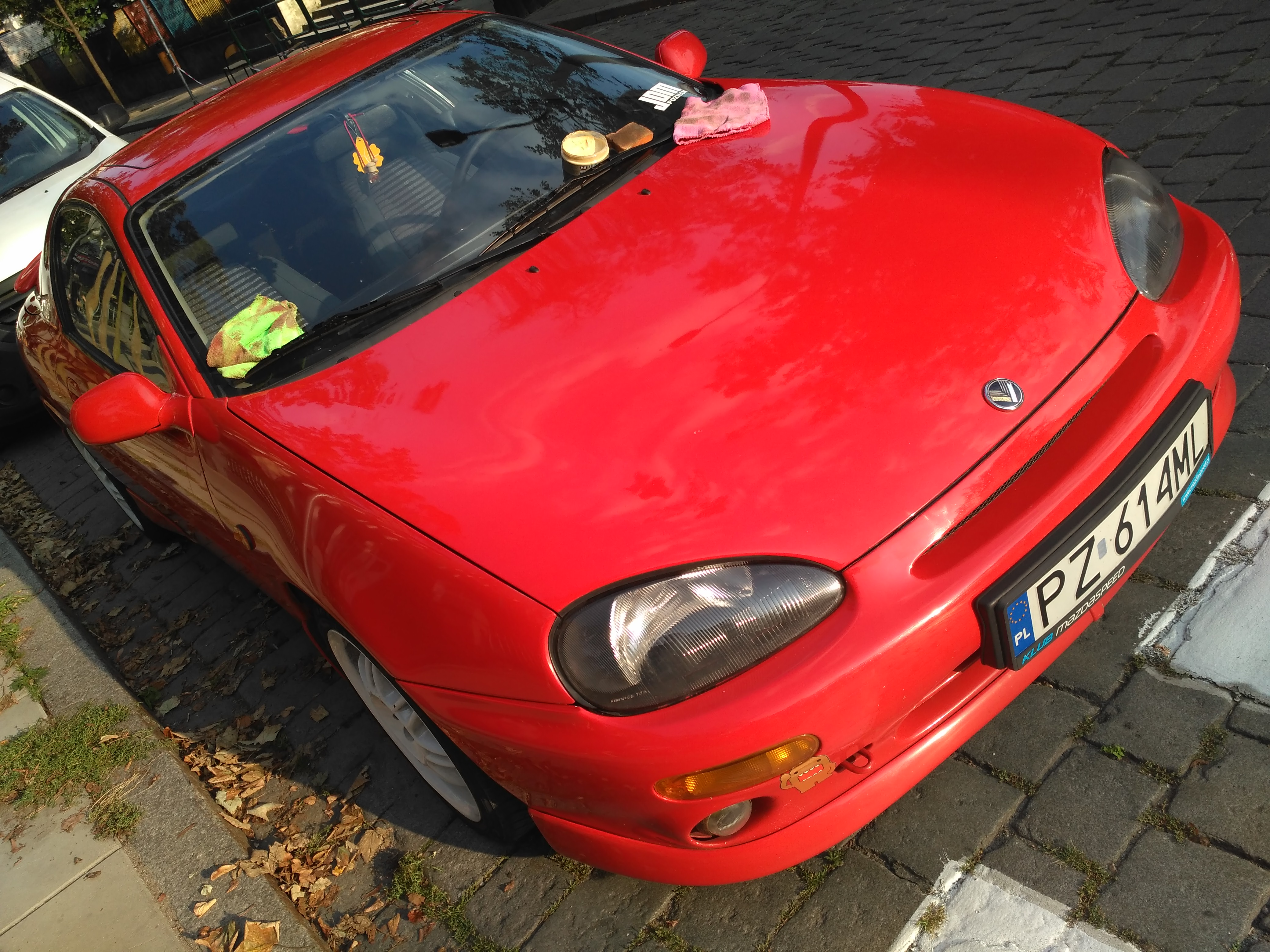

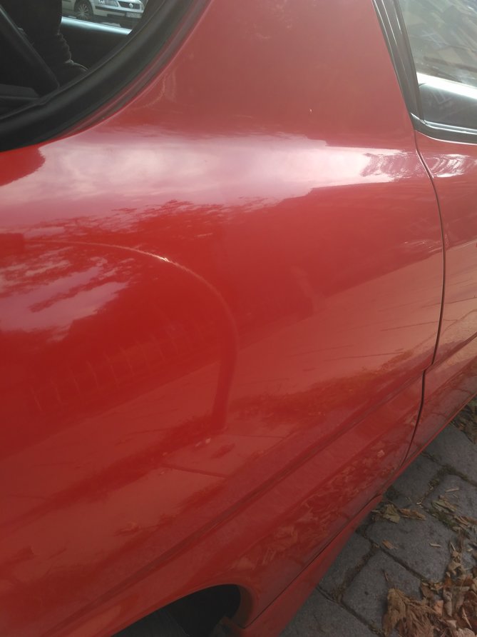

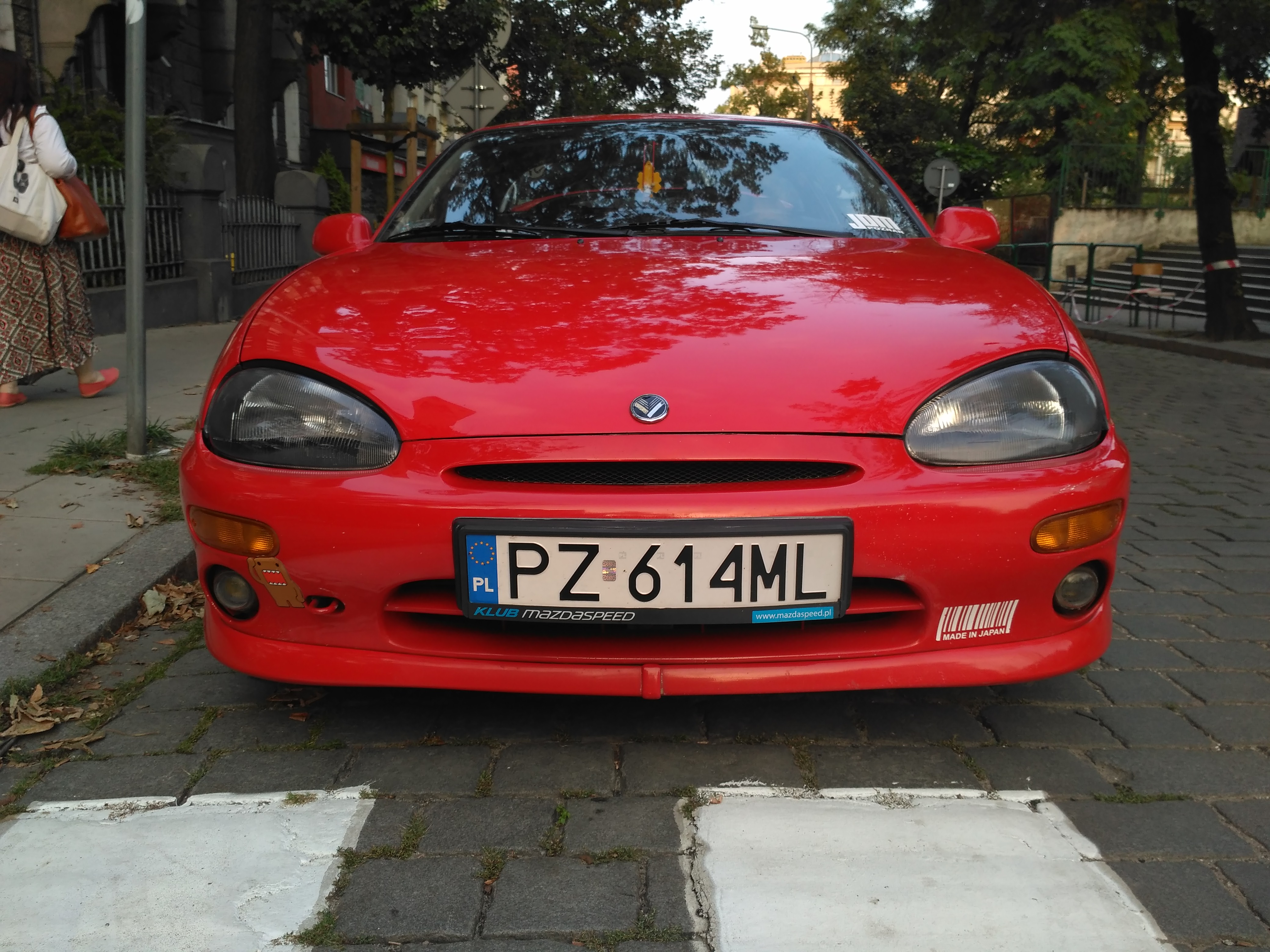

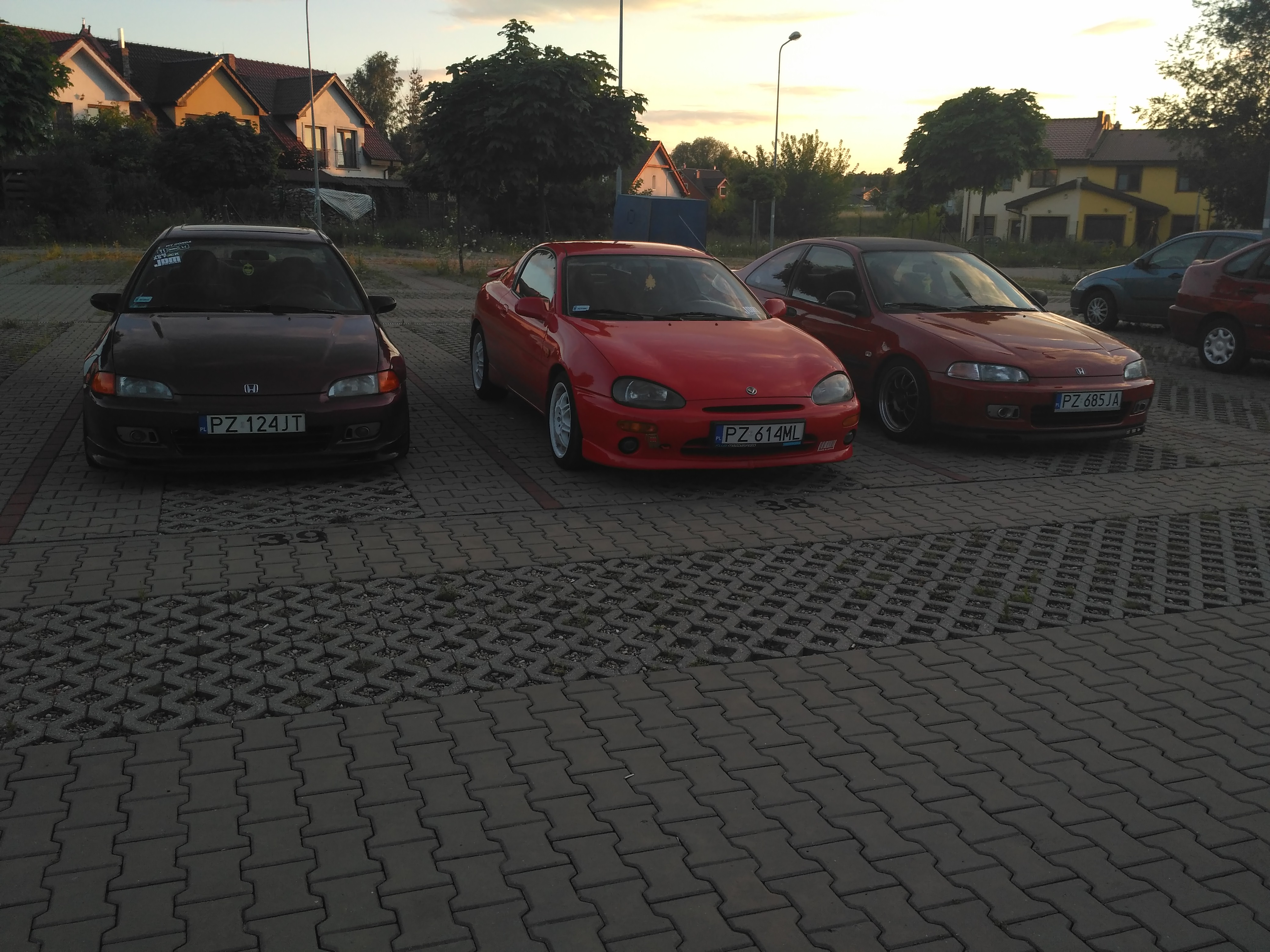

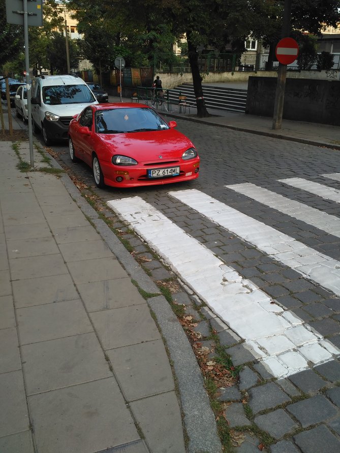

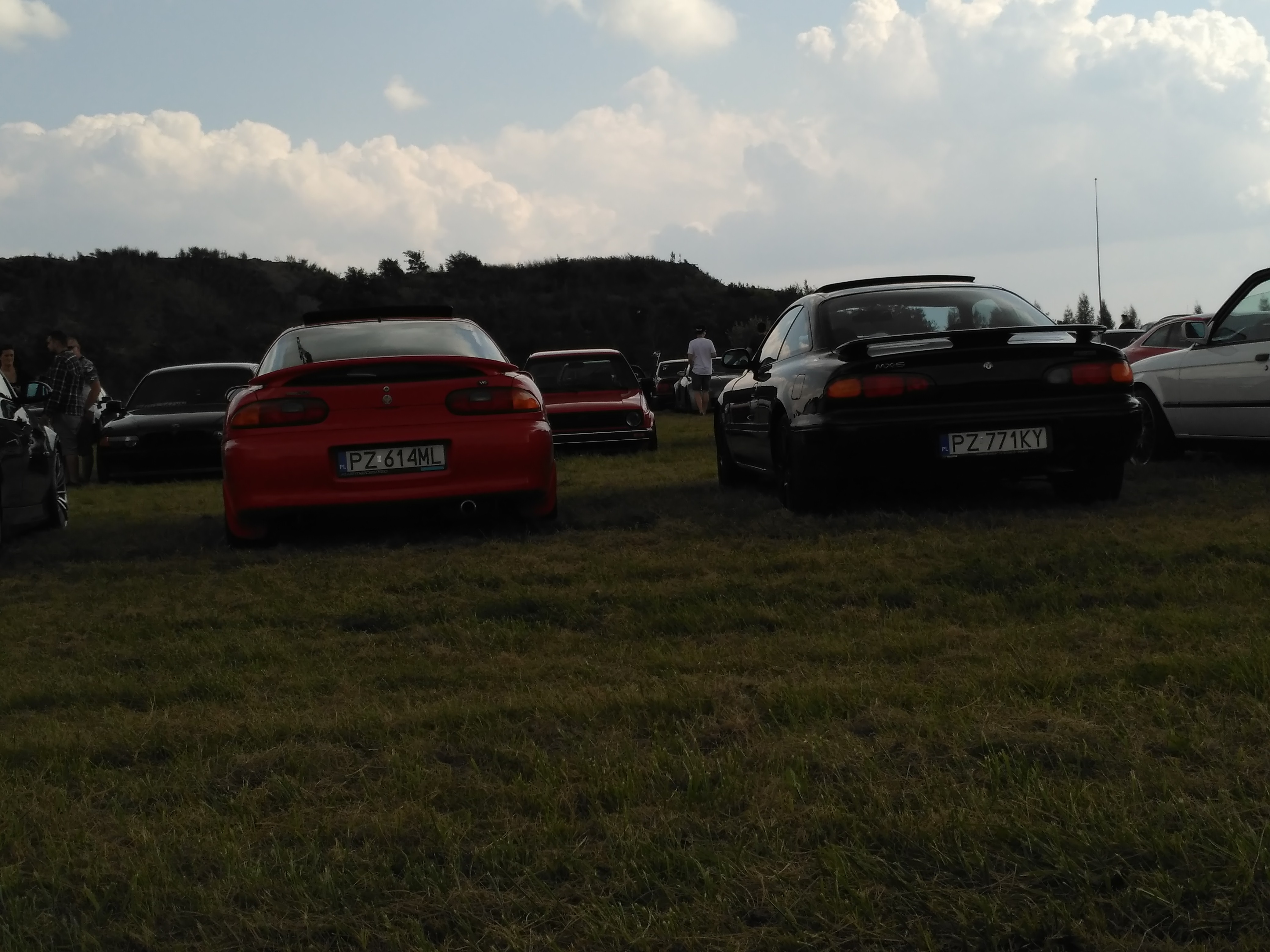

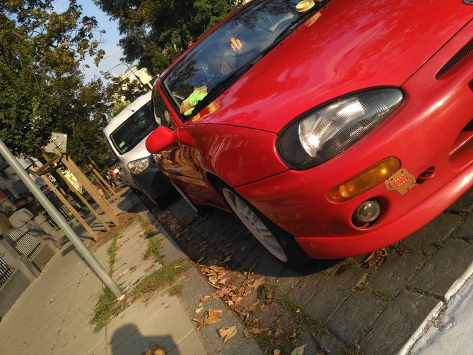

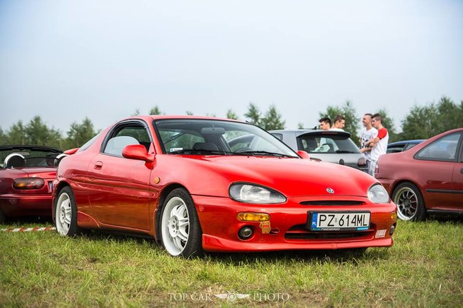

Postprzez KubinhoCris » 31 sie 2017, 10:03
Rozrząd zamówiony także czekam aż przyjdzie i będę szukał mechanika który się podejmie wymiany za rozsądne pieniądze <glupek2>

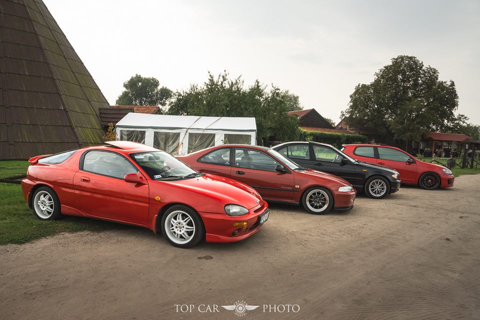

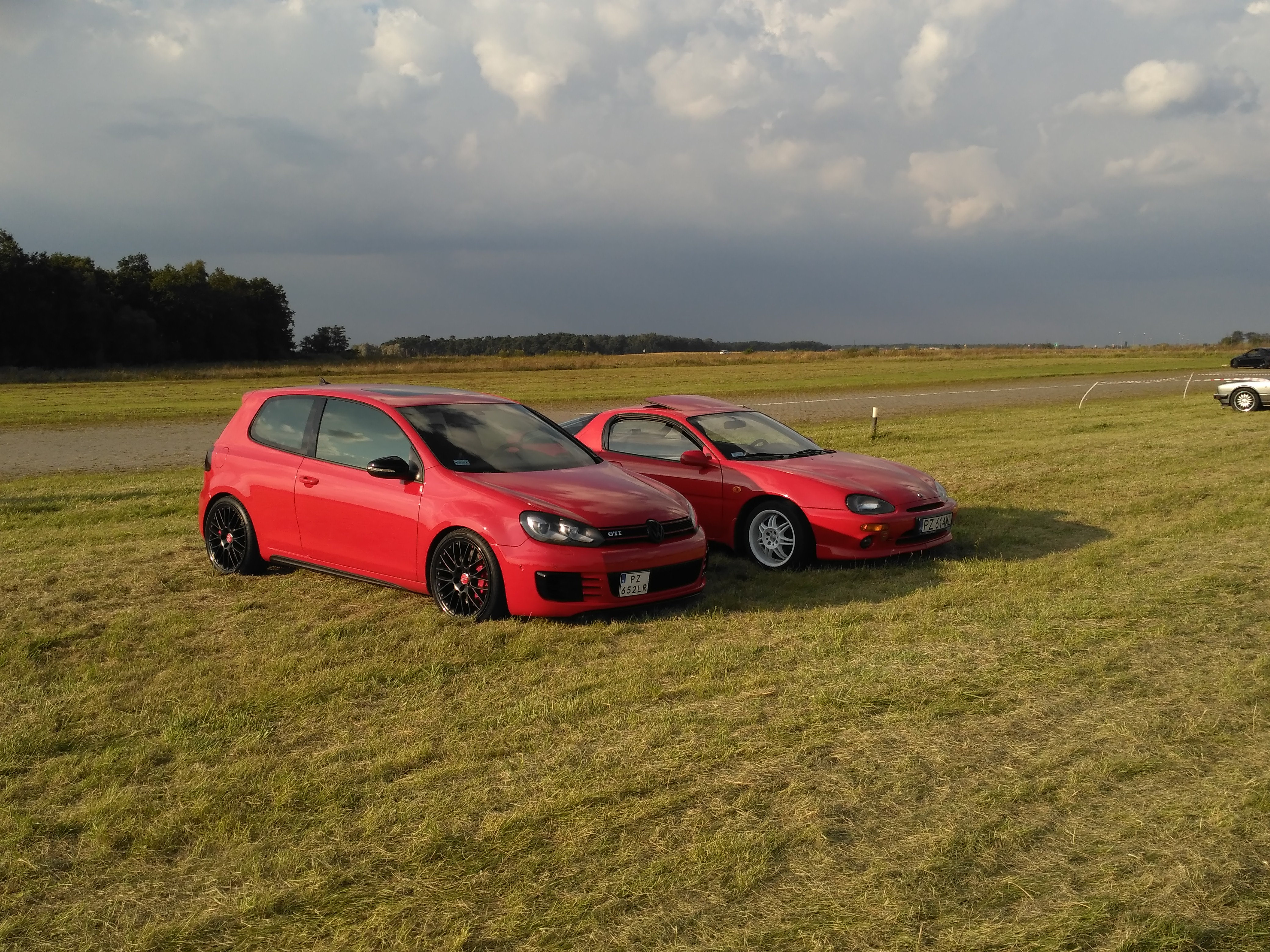

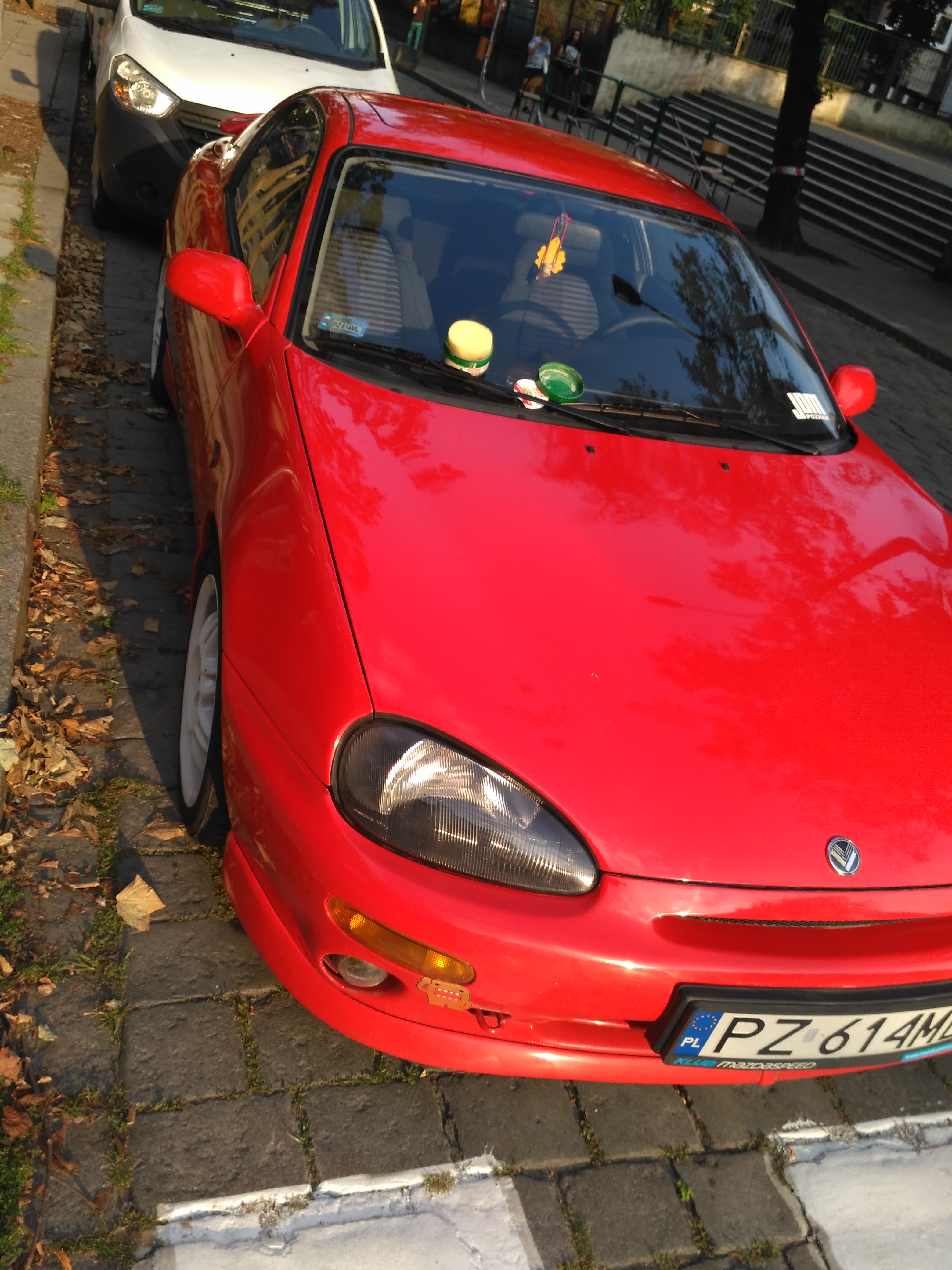

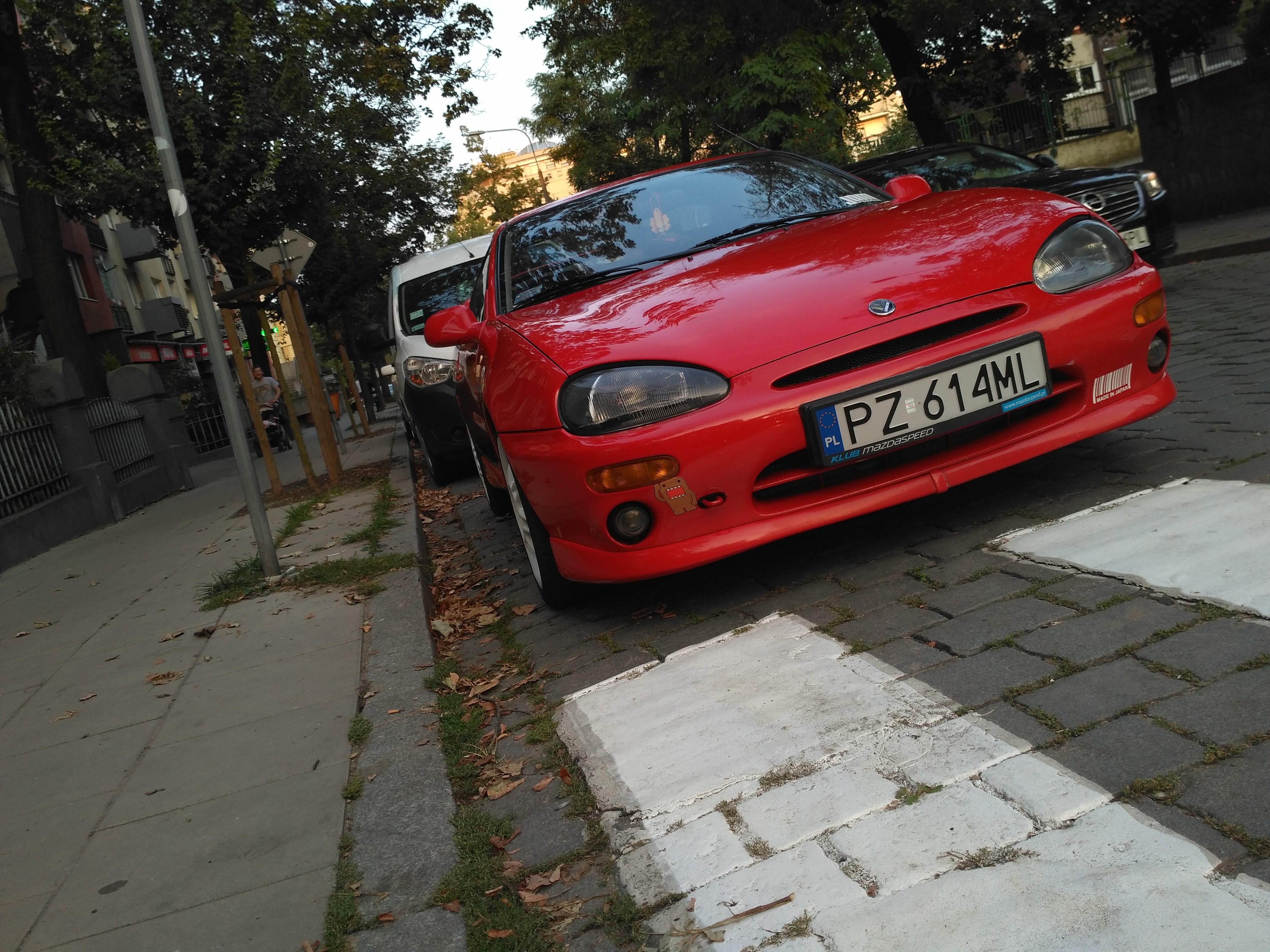

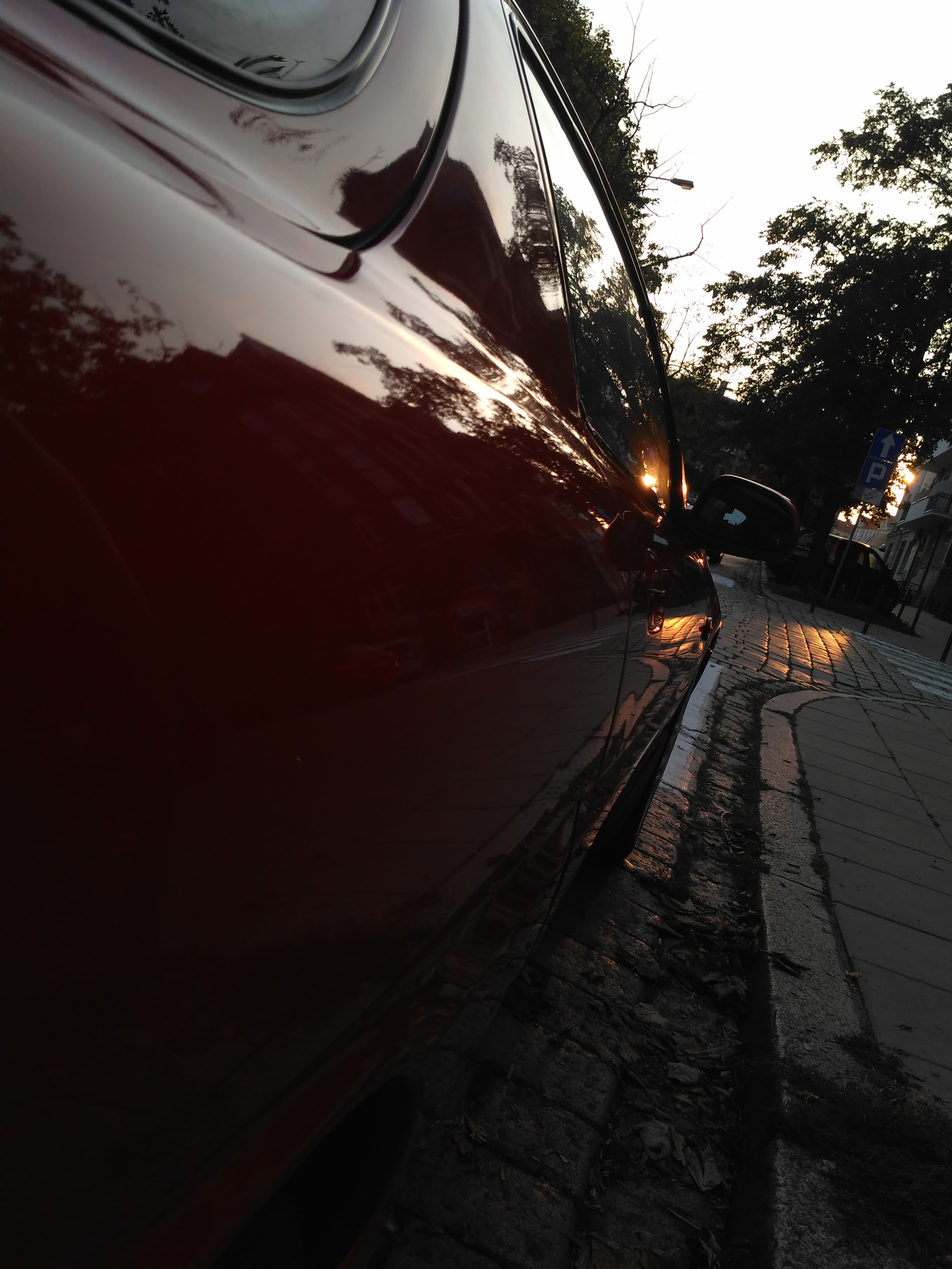

weekend dla Mazdy udany jak najbardziej :) błyszczała się jak ta lala :D tempo w ruch + wosk :] o dziwo z efektu byłem Bardzo zadowolony ;P 2 imprezy zaliczone ;) + wpadła mała sesyjka także czekam na zdjęcia i wrzucę ;)
kilka moich ujęć:
Dalej szukam maski do MX3 jeśli ktoś by miał za rozsądną cenę to pisać ;) może być do malowania :D ważne żeby nie miała szpachli, i innych udziwnień

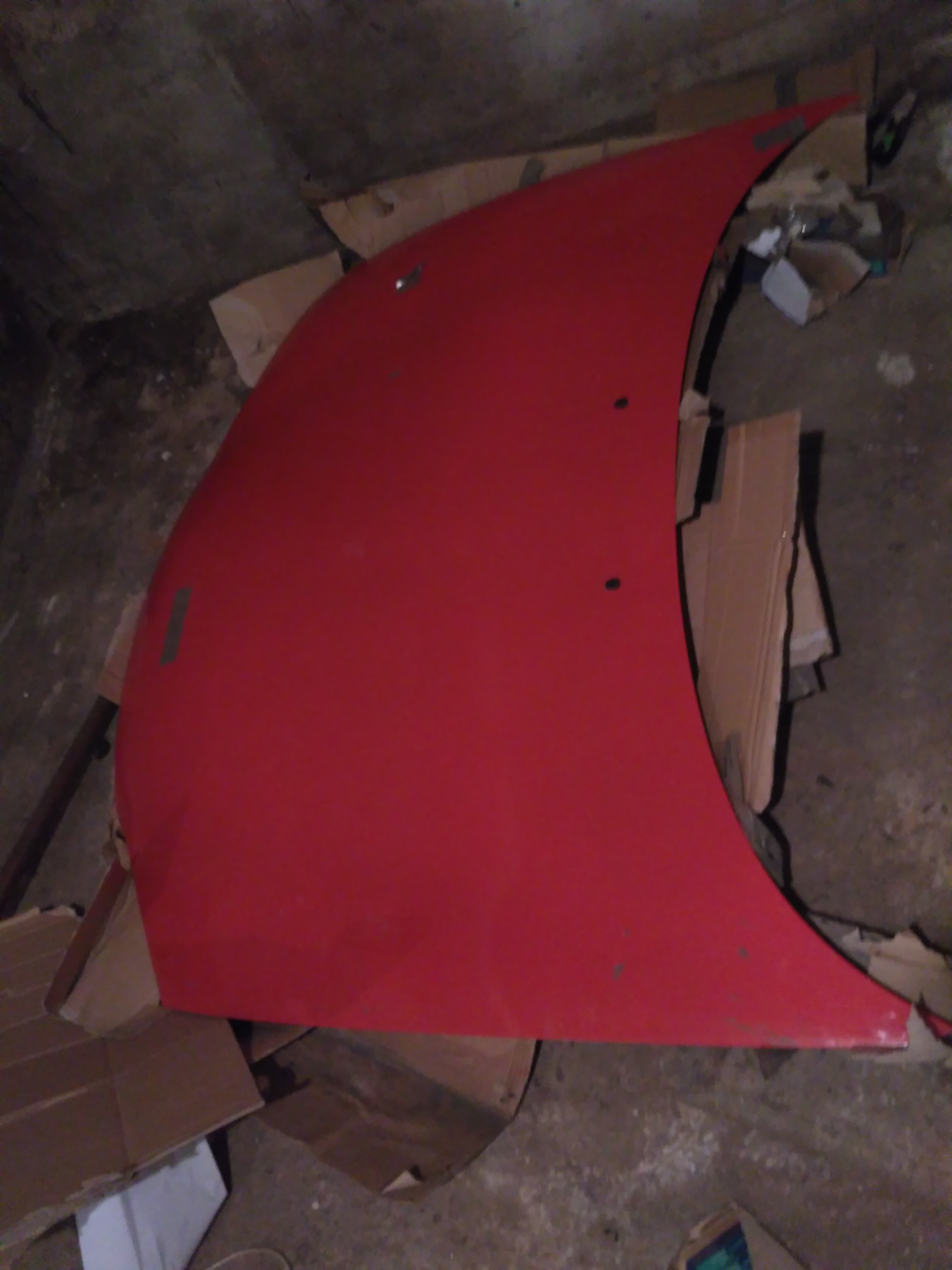

Mała aktualizacja :P
mazda jeździ cały czas bez problemu :)
Maska przyszła ;) Dzięki wielke mx-3lover w weekend autko ląduje u lakiernika :D

Postprzez mx-3lover » 9 paź 2017, 18:24
A jednak da radę wysłać maskę od MX-3 bez uszkodzeń. :P

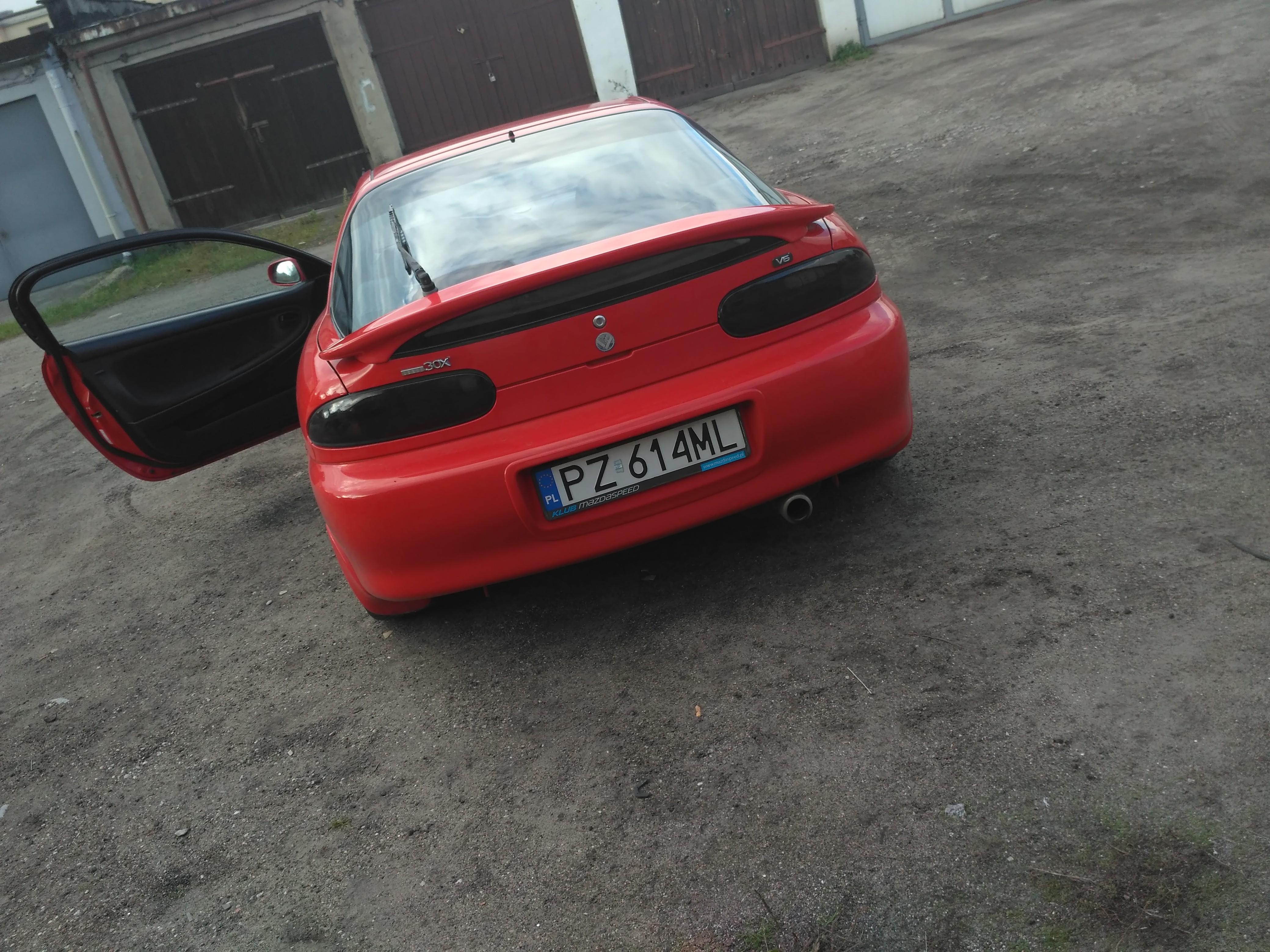

Postprzez KubinhoCris » 21 paź 2017, 17:19

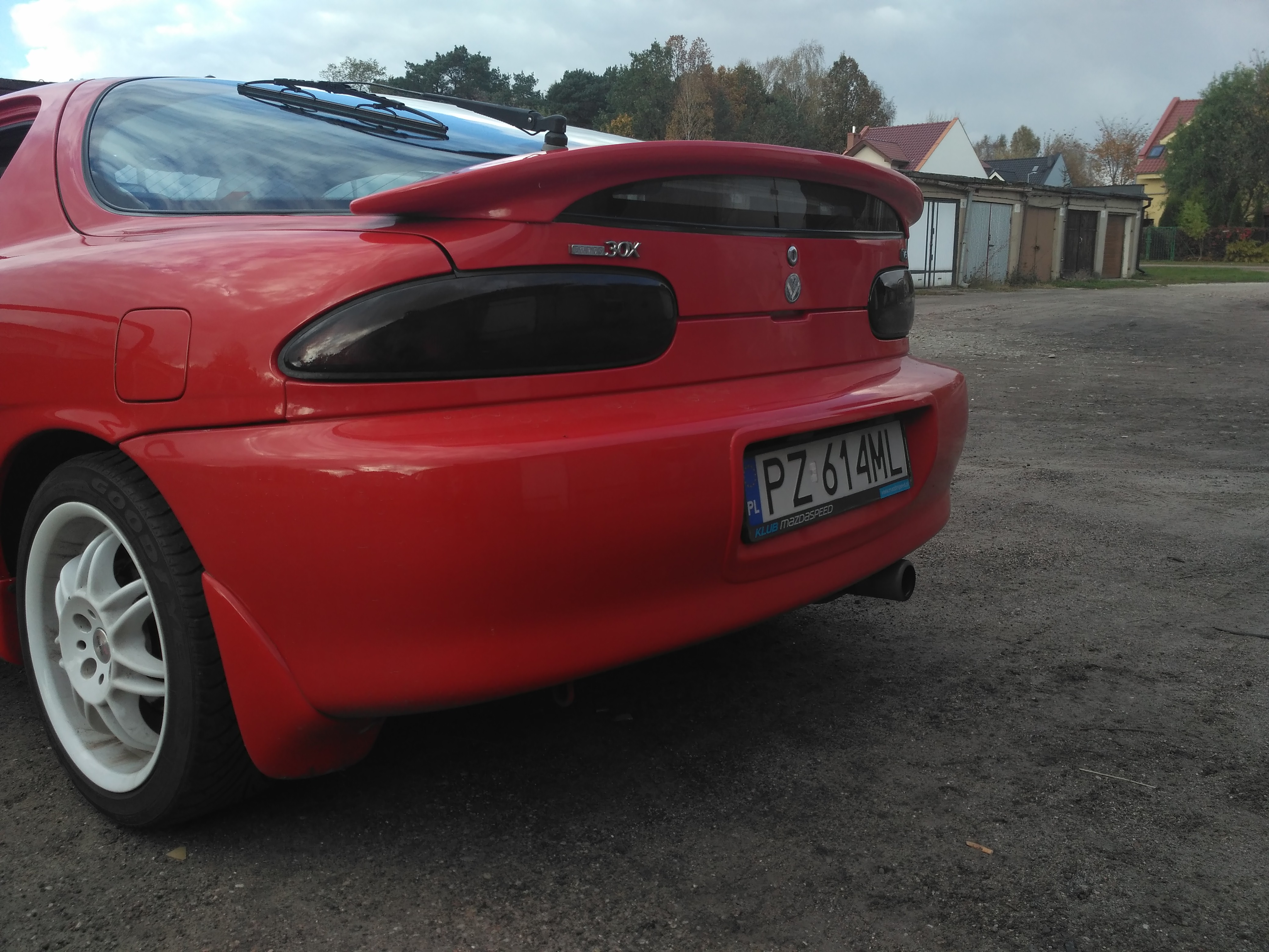

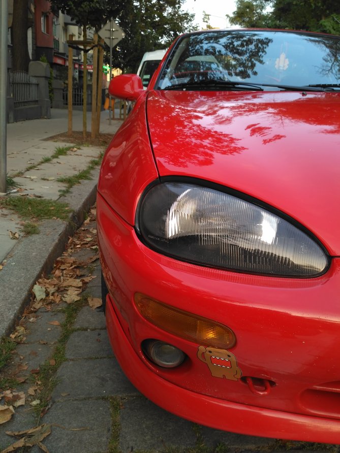

w międzyczasie kiedy maska jest u lakiernika wpadł kolejny detal :P
Trochę roboty przy tym było ale z efektu mega zadowolony jestem ;P

Postprzez zemoj » 23 paź 2017, 10:27
Jak dla mnie, na minus :(

Postprzez adis555 » 23 paź 2017, 18:57
Dla mnie też . Ale każdy ma swój gust .

Postprzez KubinhoCris » 23 paź 2017, 23:14
na dzień dzisiejszy zostają ;) przyciemniona bedzie również szyba z tyłu także zobaczymy jak to będzie grało :)
z odklejeniem nie ma problemu więc zawsze mogę wrócić do "normalności" <faja>

Postprzez null » 24 paź 2017, 10:17
za mocno przyciemniles. jak tylna szybe tez chcesz dac tak mocno, to bedzie lipencja, przyciemnic a [tiiit] na czarno to jest roznica :)
