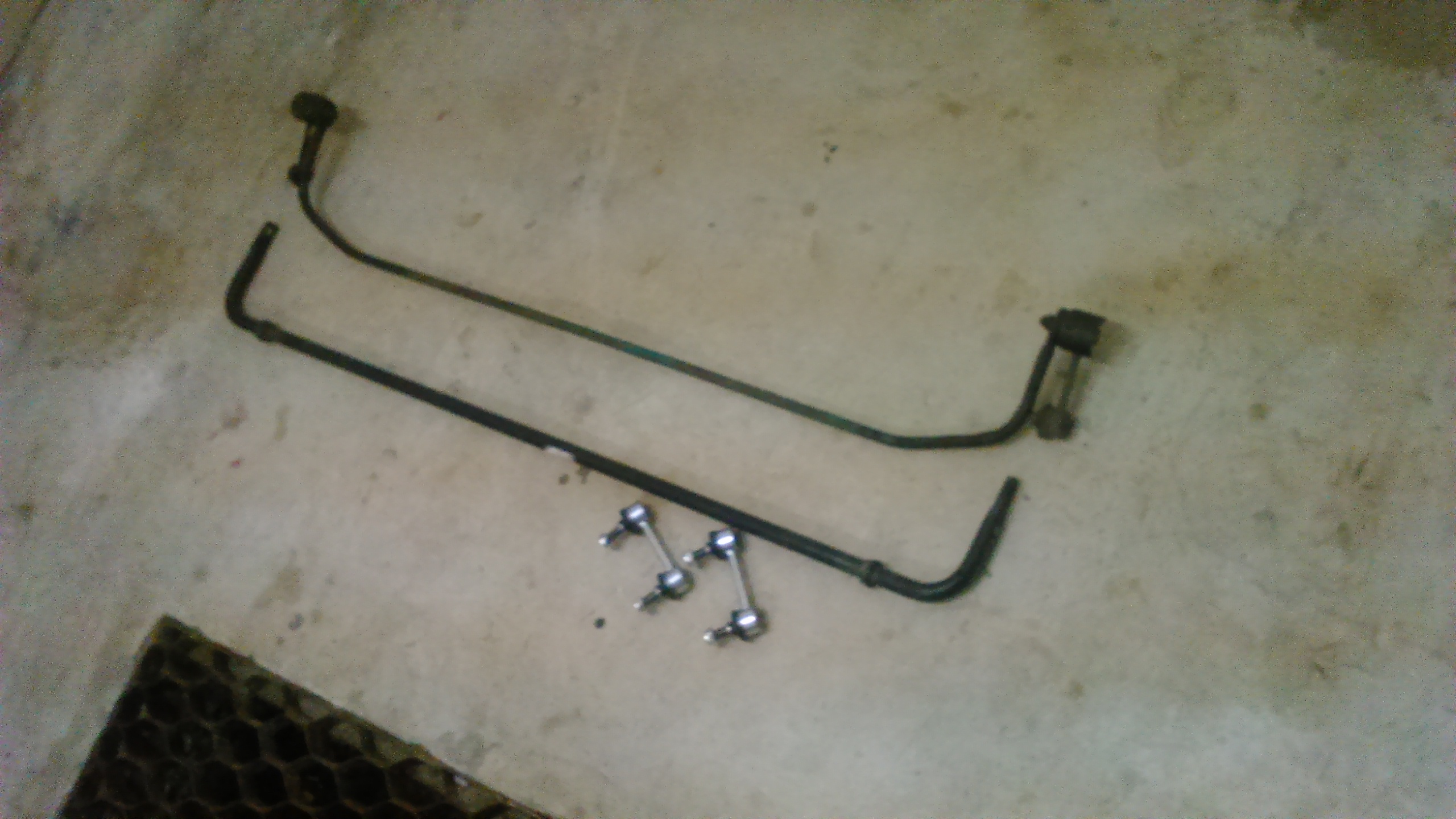

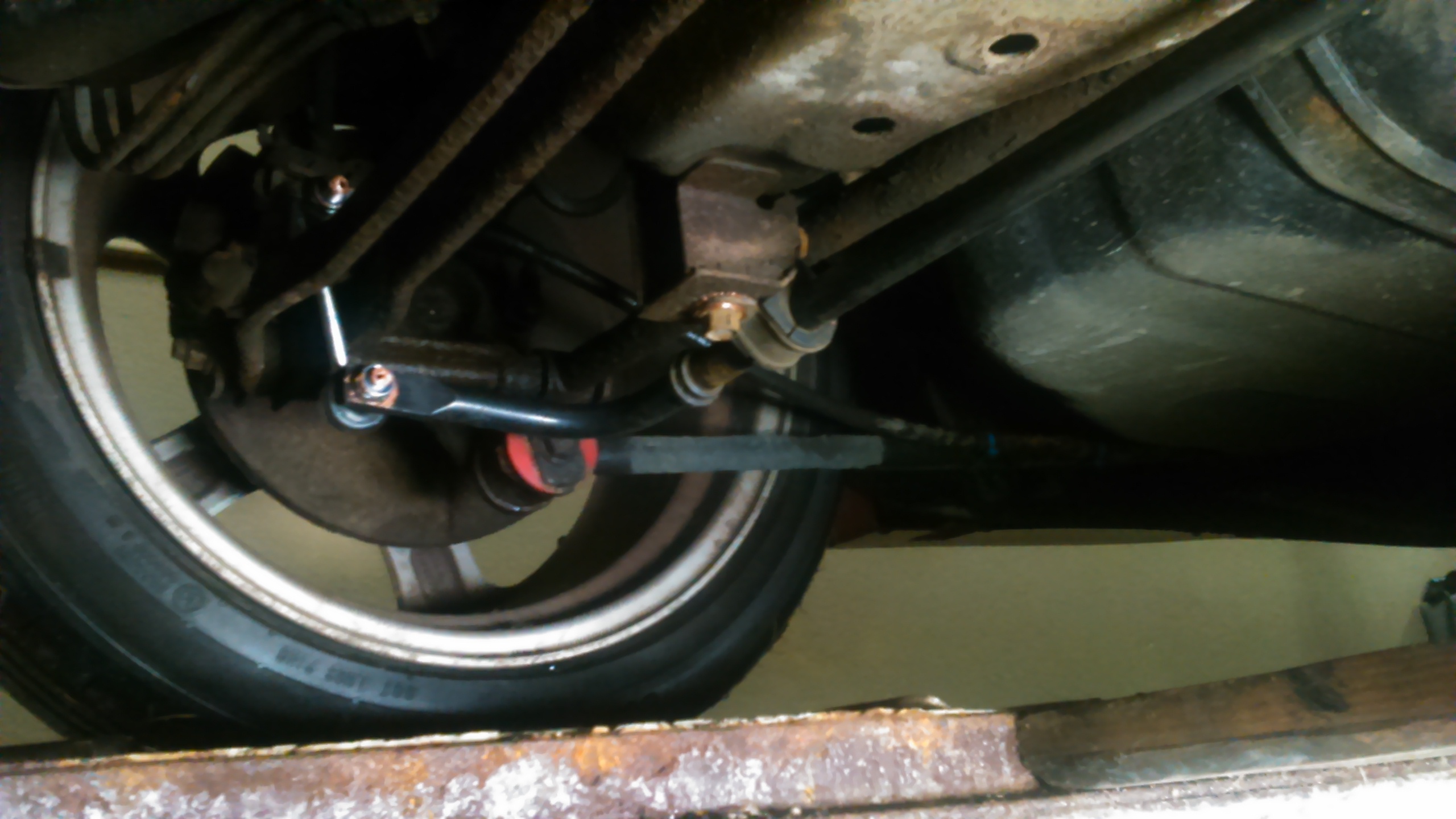

Postprzez lucky-luciano » 14 paź 2017, 18:51
Za silnik wezmę się w przyszlym roku. Dziś natomiast wziąłem się za stukanie tylnego łącznika. Jak już robić, to najlepiej przechodzić na poziom wyżej:
Nowe łączniki z Xedos 6, stab 18 mm z Forda Cougara. Większość widziałem z takim małym podgięciem na środku, proste są chyba z wersji US, SVT, trzeba sprawdzić na forum Cougarow. Gumy staba Forda idealnie pasują na mocowania MXa, wszystko weszło jak klocki lego. Jutro sprawdzę w boju i zdam relacje. Docelowo zamiast nowych gum wleci poli, ale wydaje mi się, że to i tak niewiele zmieni na plus w tym miejscu.
Tak siadło:
EDIT:
Zrobiłem dziś prawie 100 km trasy za miastem, więc mogę się wypowiedzieć o tej modyfikacji. Myślałem, że będzie różnica, jakaś, ale to jest przepaść. Tył auta wyraźnie i bardzo szybko idzie za przodem, każdy zakręt przechodzi się o wiele lepiej, z dużo większą pewnością i czuciem. Szczerze mówiąc, to najlepiej wydane 135 zl (za wszystko) w życiu i najlepsza modyfikacja kiedykolwiek zrobiona :)

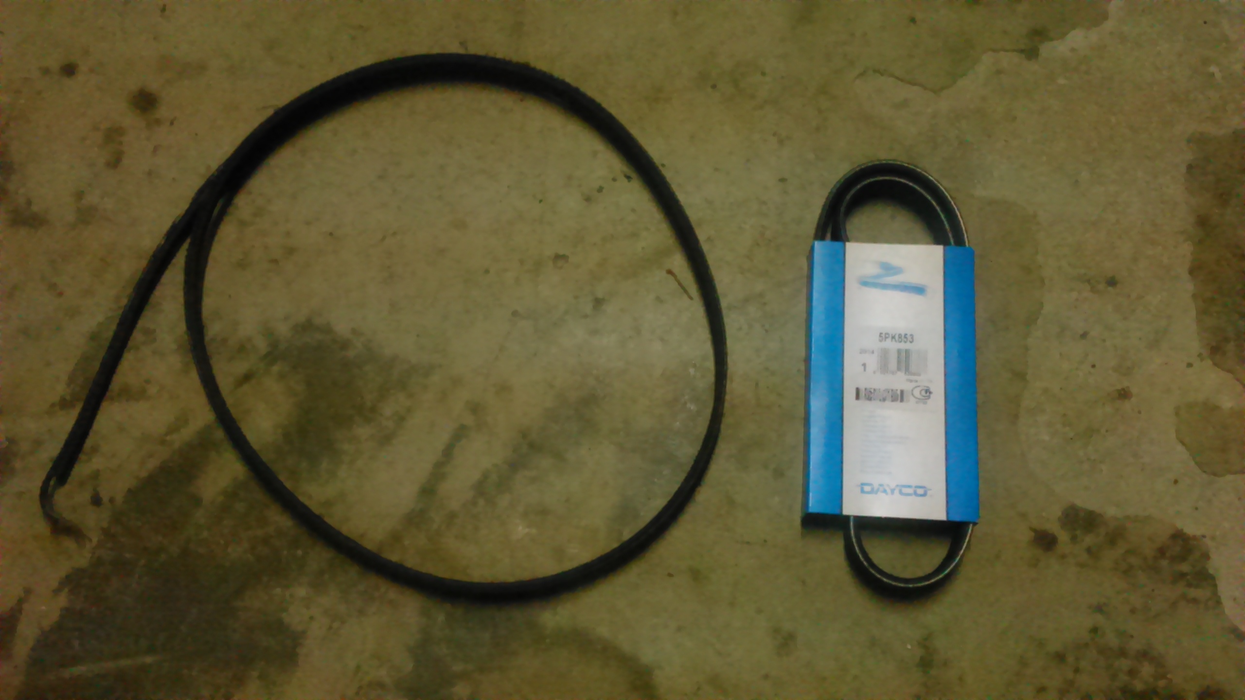

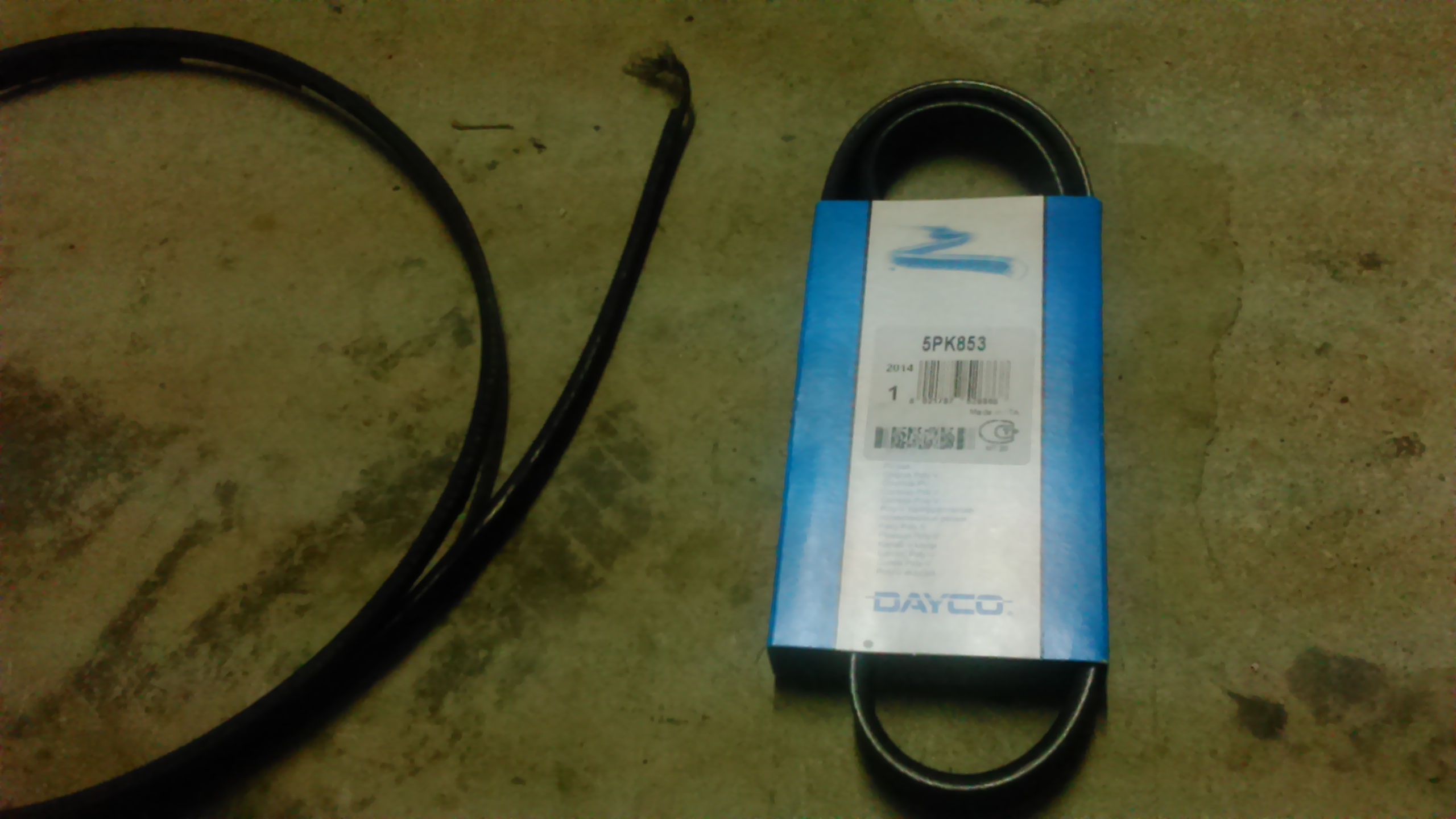

Postprzez lucky-luciano » 20 paź 2017, 19:24
Taka sytuacja mnie dzisiaj spotkała:
Pasek rano zaczął hałasować – szybka diagnoza, jadę po nowy. Rozerwał się 500 m od garażu ;) Szybka wymiana (klucz 10 i 17) i znowu spokój. Mam rozpięty kompresor klimy, więc pasek z BA KF bez klimy, 5PK853. Przy okazji znalazłem w końcu przyczynę stukania w prawym tylnym zawieszeniu... Wymieniłem prawie wszystko, łączniki, wleciał poli, gumy staba, górne mocowania amorków, już chciałem kupić nowe amorki (tylko to mam nie nowe na tyle) i... poruszałem wydechem. Okazało się, że wieszak tłukł o budę <glupek2> Podgięty, w końcu! cisza.
