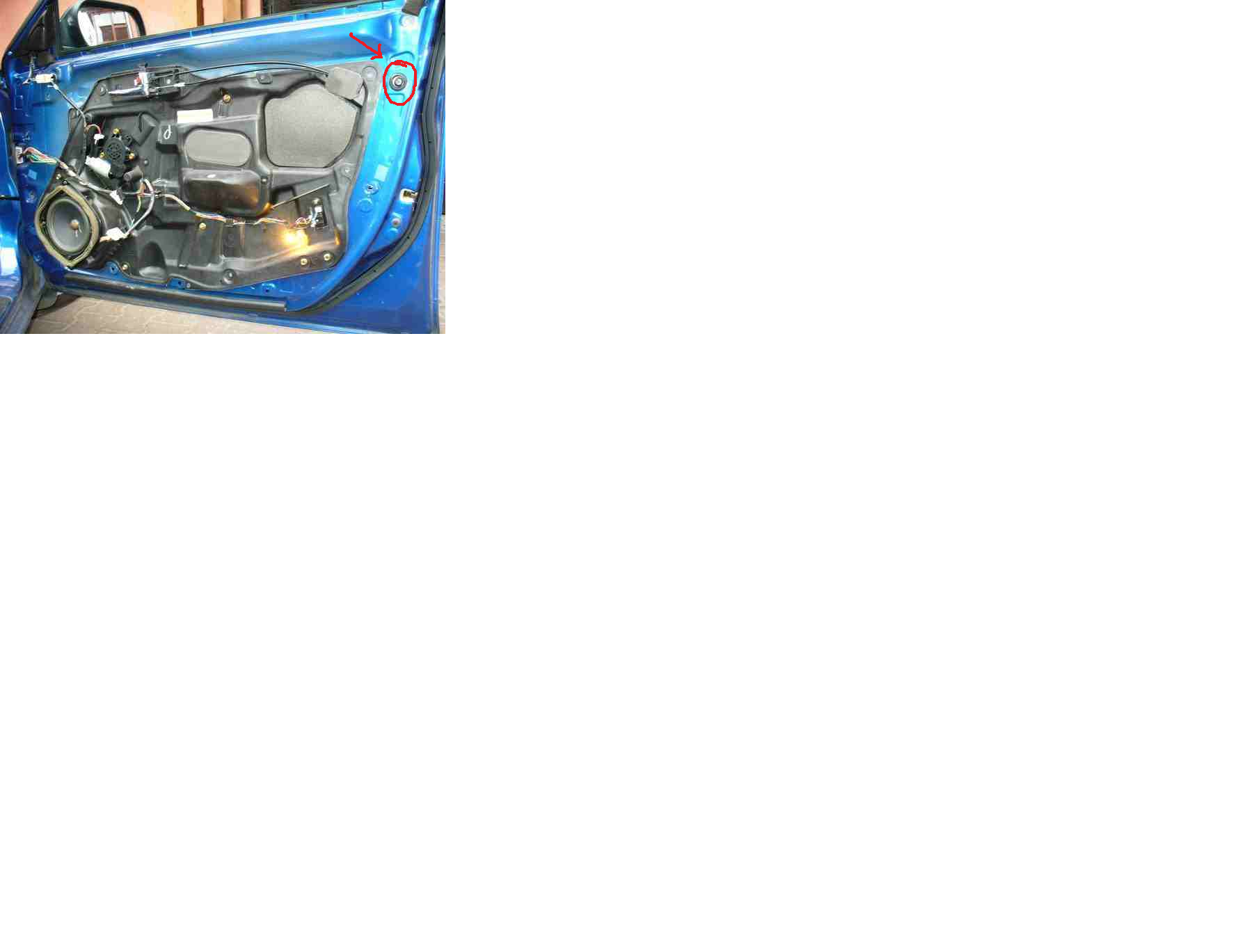

a założyłeś sprężynkę na cięgno? Jeśli nie to znowu musisz podważyć cięgno i próbować otworzyć. Gorzej jeśli źle skręciłeś zamek przy drzwiach i ustawił się on pod kątem. Żeby całkowicie wyjąć zamek musisz odkręcić dodatkowo obudowę, która zasłania metalowy pręt idący do zamka (kluczyka). Śruba na klucz 8 ukryta jest pod okrągłą plastikową zaślepką w górnej lewj części pod szybą. Jak chcesz podaj maila to wyślę ci instrukcję ze zdjęciami któram mi bardzo pomogła

Witam, niestety też chyba padłem ofiarą nieszczęsnej sprężynki.
Odkręciłem tapicerkę na drzwiach, odchyliłem ją ale za nic w świecie nie mogę otworzyć drzwi a bez tego nie dam rady zdjąć całkowicie tapicerki aby dobrać się do zamka.
Próbuję ciągnąć za te cięgło i kombinować kluczykiem ale nic to nie daje.
Zdjęcie zrobiłem telefonem od góry – strasznie tam mało miejsca. Rękę wsadziłem uprzednio rozrywając taką cienką piankę.
Edit:
Drzwi otworzone.
Trzeba najpierw wyciągnąć cięgło z mocowania z klamką zewnętrzną w miejscu 1 na zdjęciu zgodnie ze zwrotem strzałki (trzeba użyć sporo siły).
Potem ciągniemy cięgno w miejscu 2 ręką do góry, następnie naciskamy na kluczyku otwieranie i otwieramy drzwi klamką wewnętrzną.
