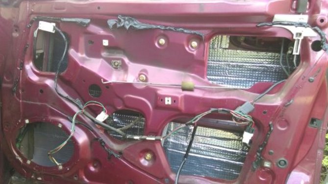

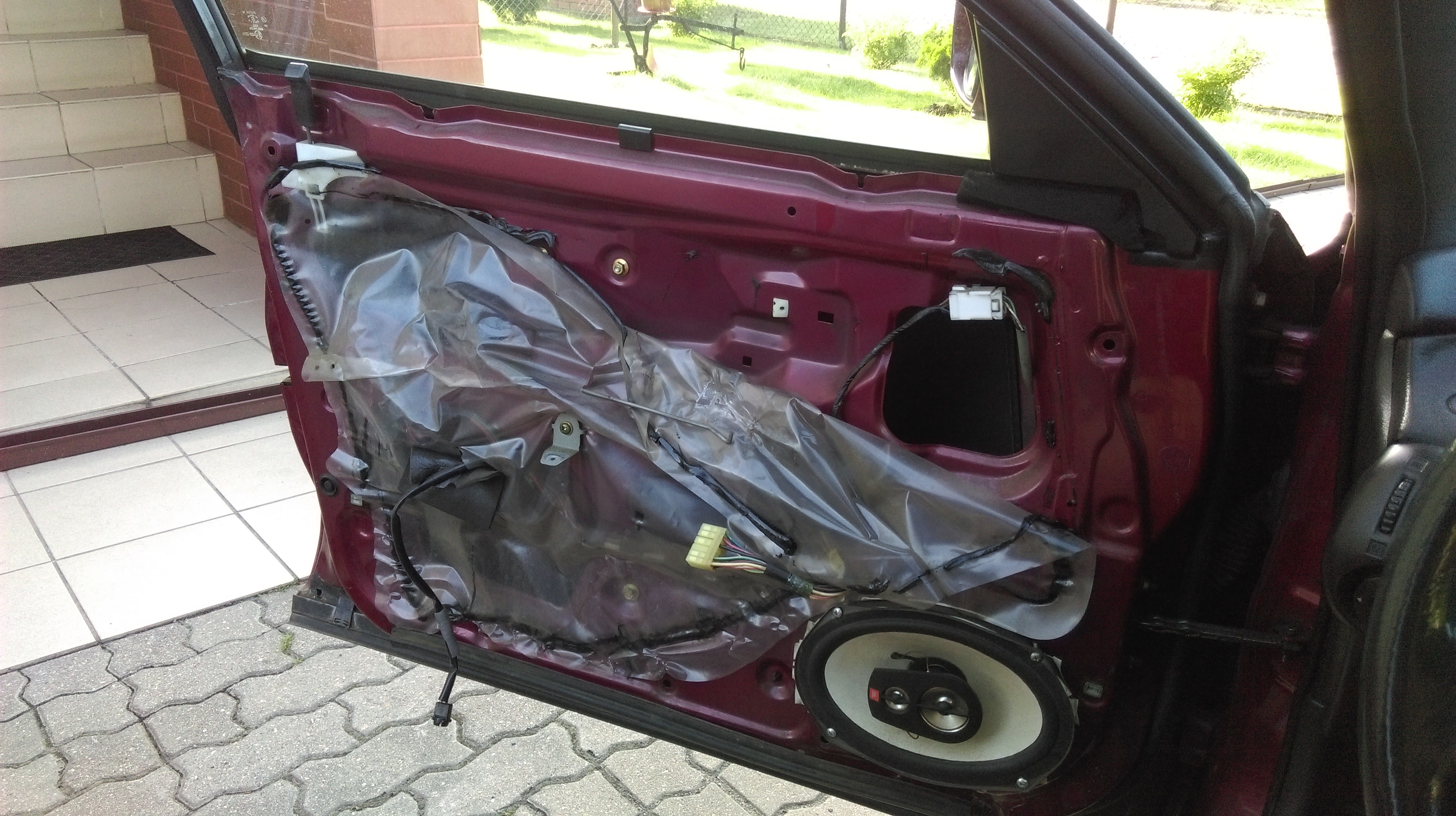

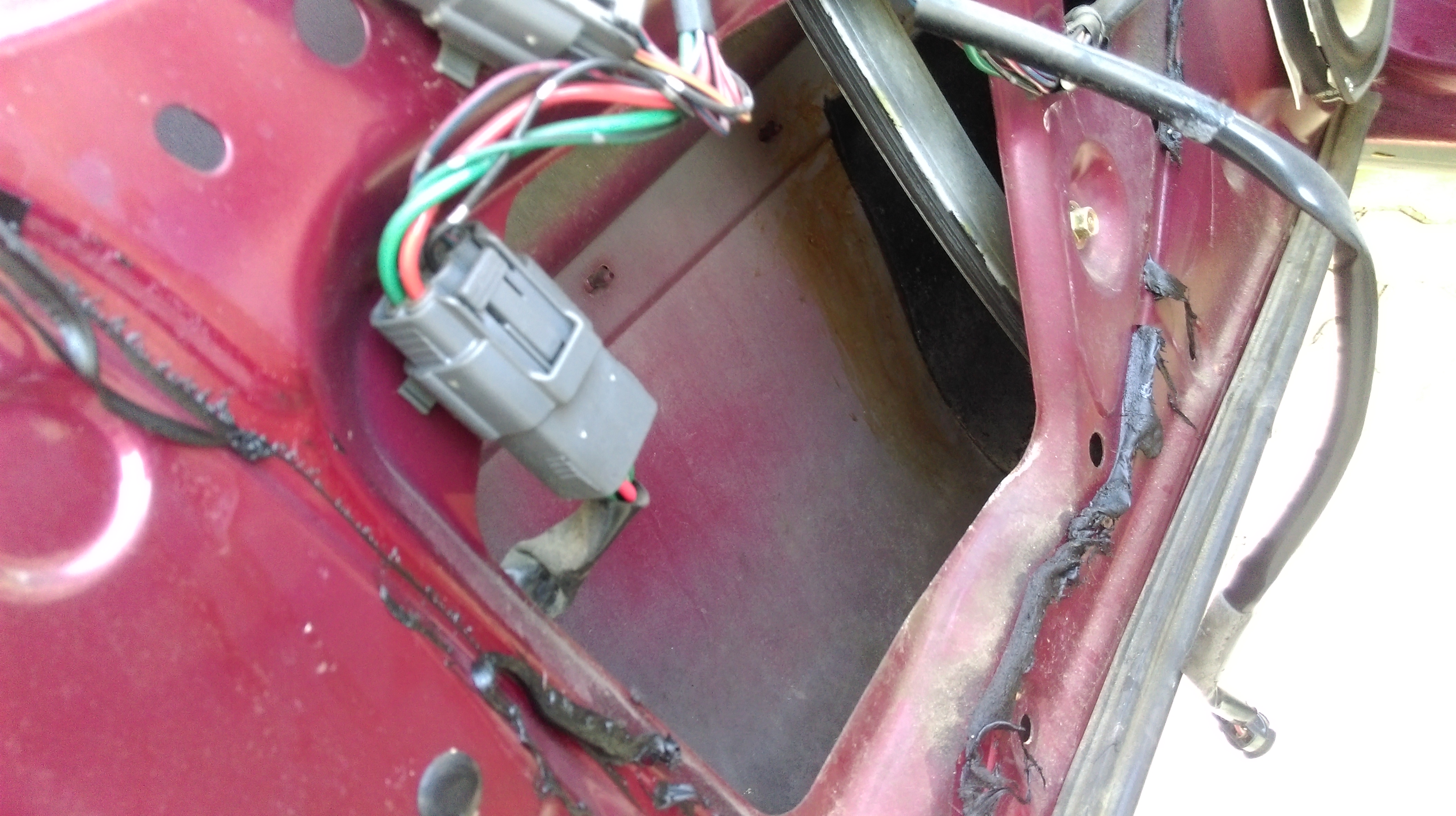

Jak zwykle kiepski odbiór ale i tak wstawiam :D Chociażby dla siebie :P W weekend zabrałem się za wygłuszanie drzwi, trochę to zajęło bo nie ściągałem nigdy boczków i jeszcze robiłem to po pracy więc jakoś czas zleciał :D Nakleiłem mate butylową na blachę w środku drzwi a na to dodatkowo nakleiłem gąbkę wygłuszającą :) Chciałem dać ją na boczek od środka ale za grubą kupiłem i na pewno bym tego nie spasował :( ale efekt jest niesamowity jak dla mnie, głośniki o wiele lepiej grają a z racji, że z tyłu mam subwoofer to jak jest wygłuszenie to jakoś lepiej odczuwa się ten bass <serduszka> no i co najważniejsze teraz jak się jedzie na zamkniętych szybach to nie słychać szumów tylko silnik <czarodziej> szkoda, że nie siedzi tam V6 bo jeździłbym bez radia no ale niestety jest 1.8 więc nie ma co słuchać silnika <glupek2> hahaha Ogólnie wkurzałem się przy tej robocie i nie chciało mi się ale nie żałuję bo efekt jak dla mnie miazga :D Pewnie w czwartek zabiorę się za mechanikę którą trzeba zrobić o ile pogoda dopisze :|
Tak wyglądało przed operacją
Po naklejeniu maty butylowej
No i po uzupełnieniu tego gąbką
No i końcowy efekt, drzwi wygłuszone vs nie wygłuszone :)

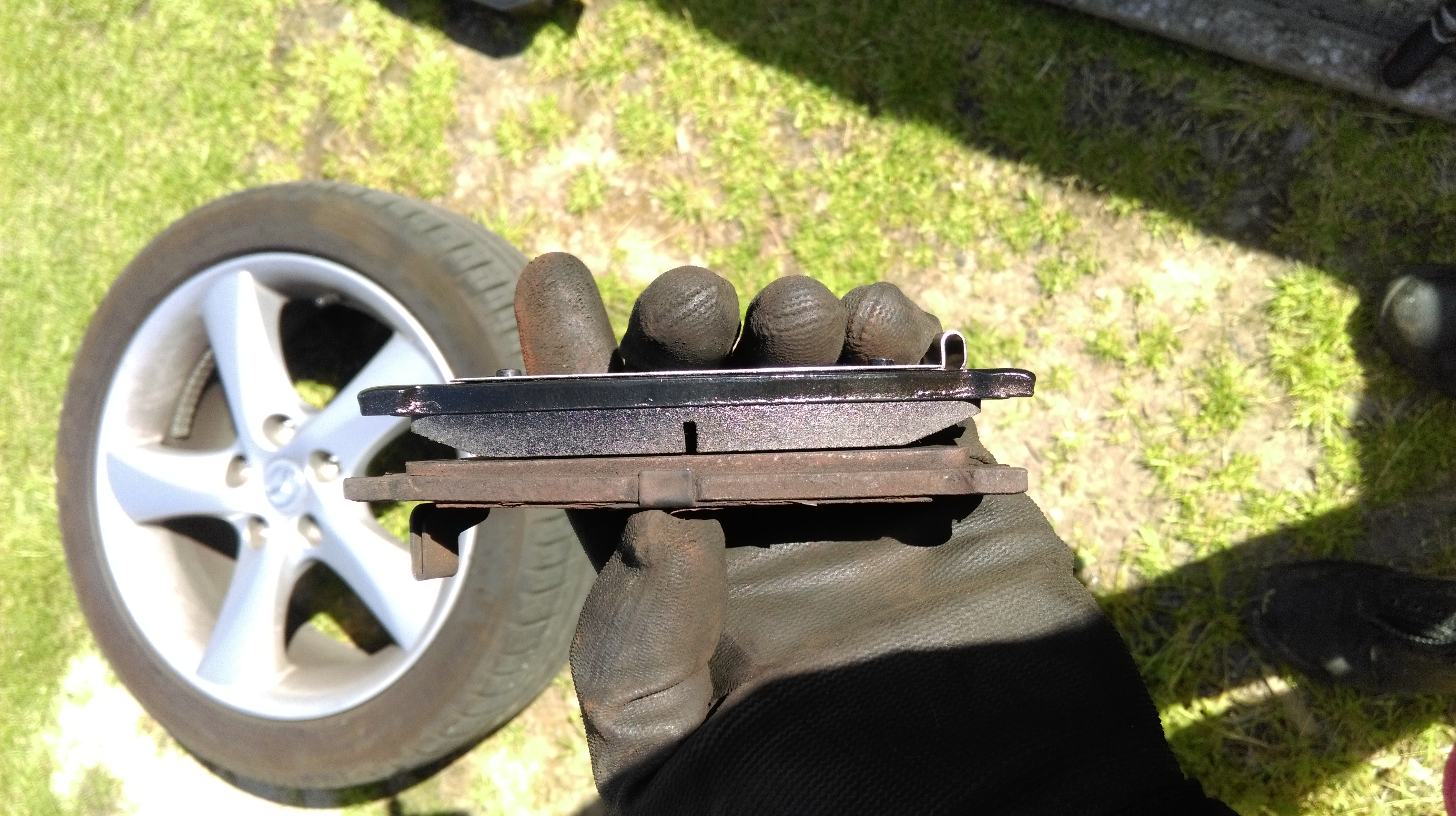

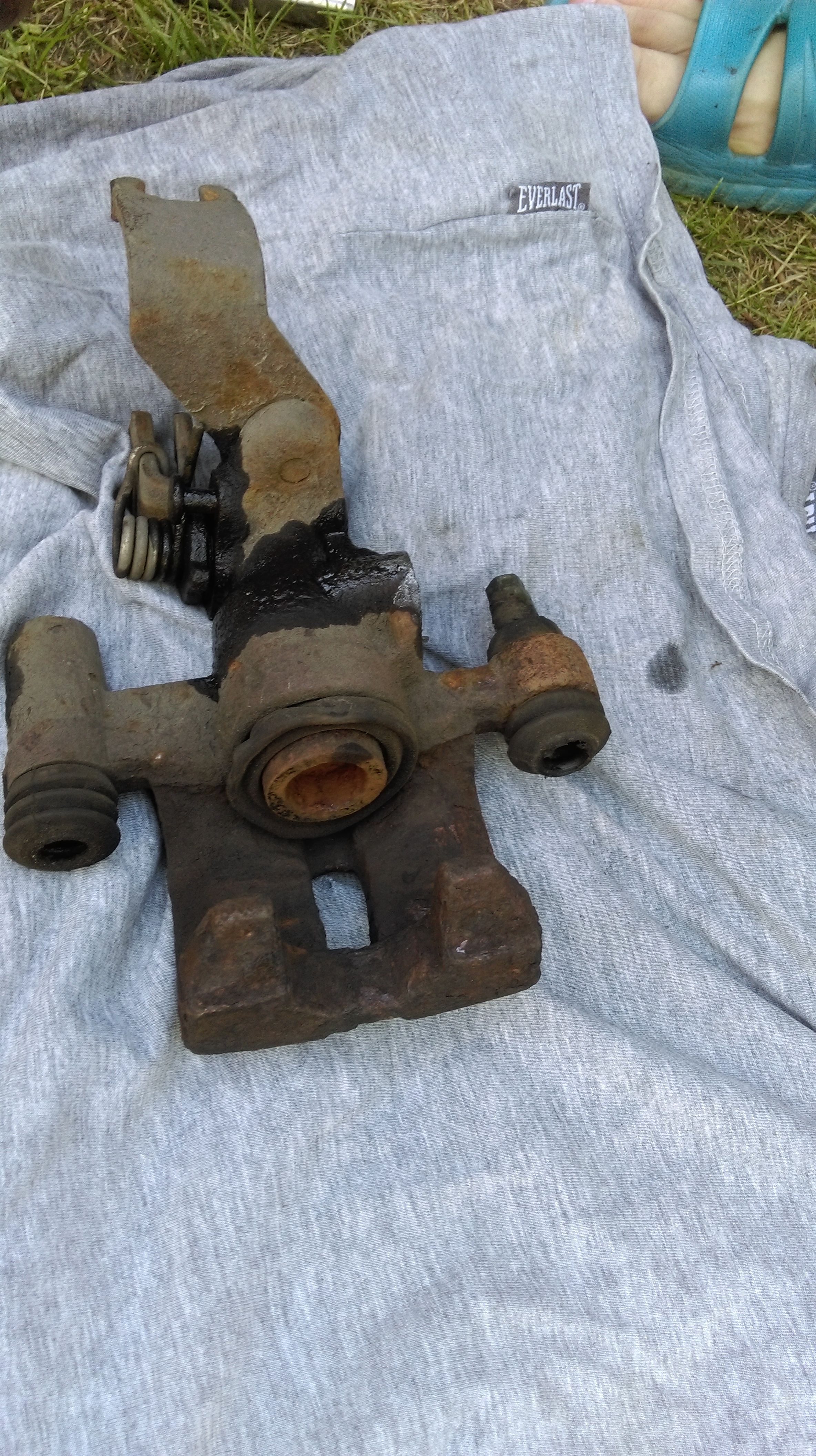

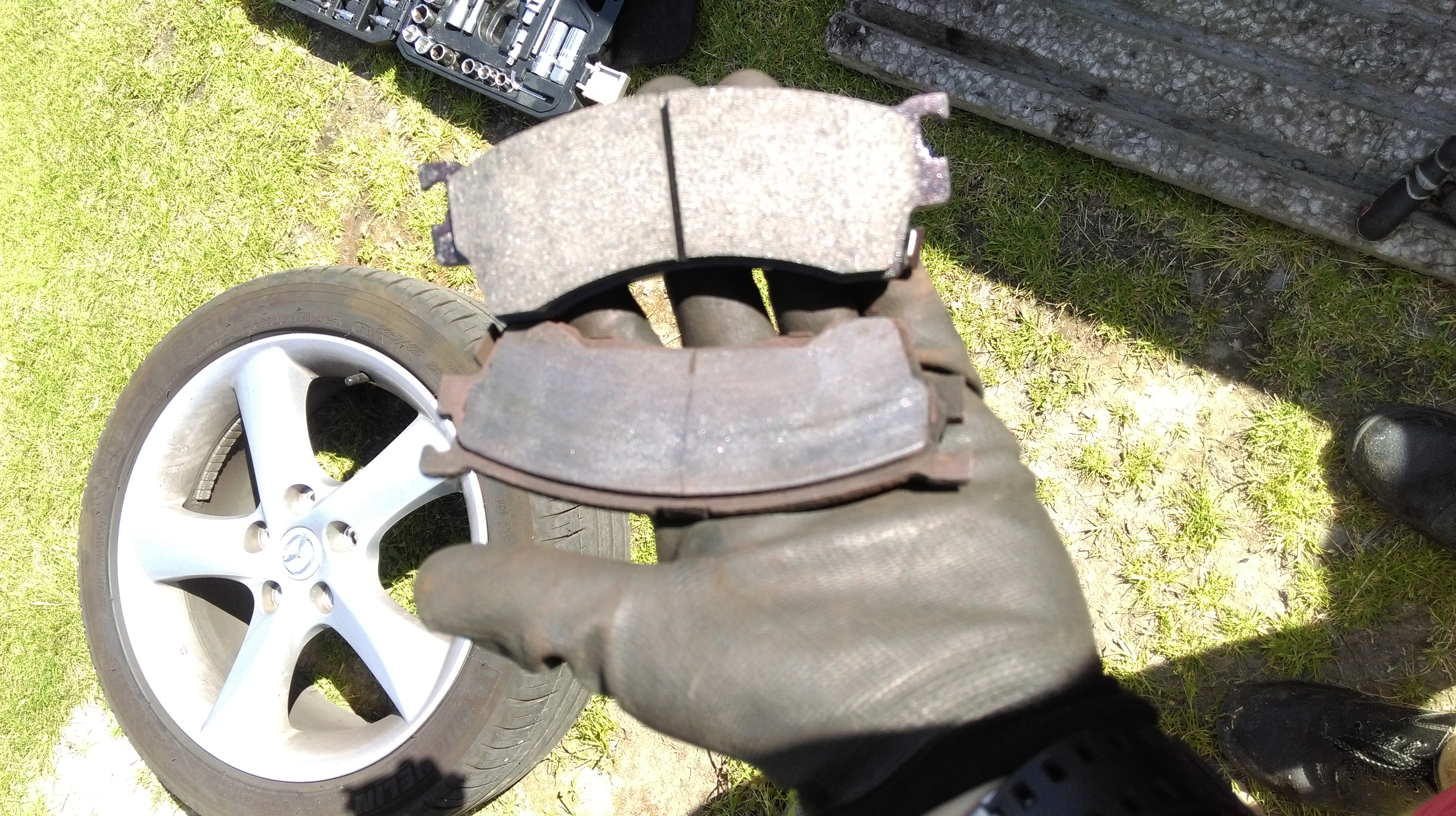

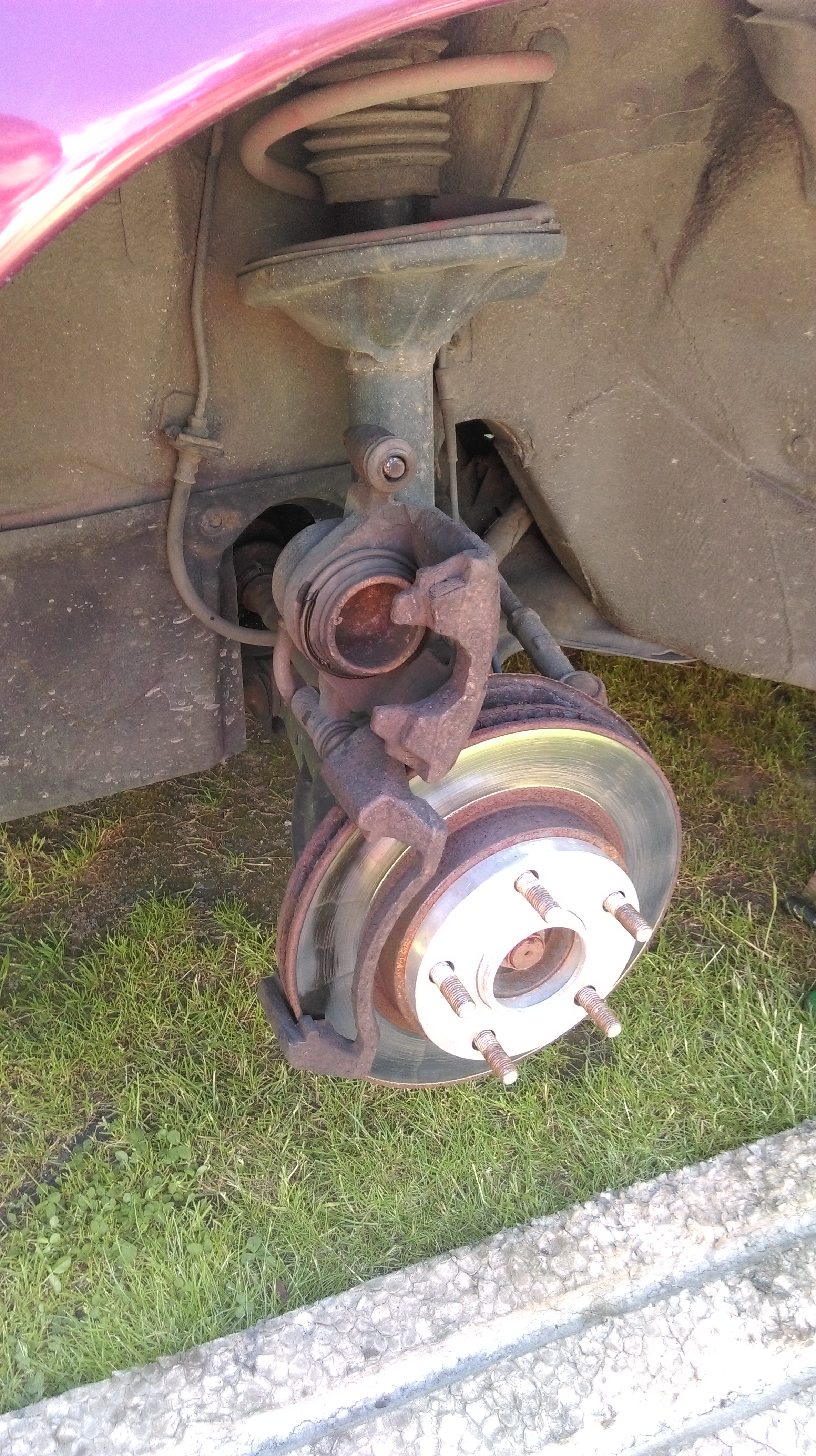

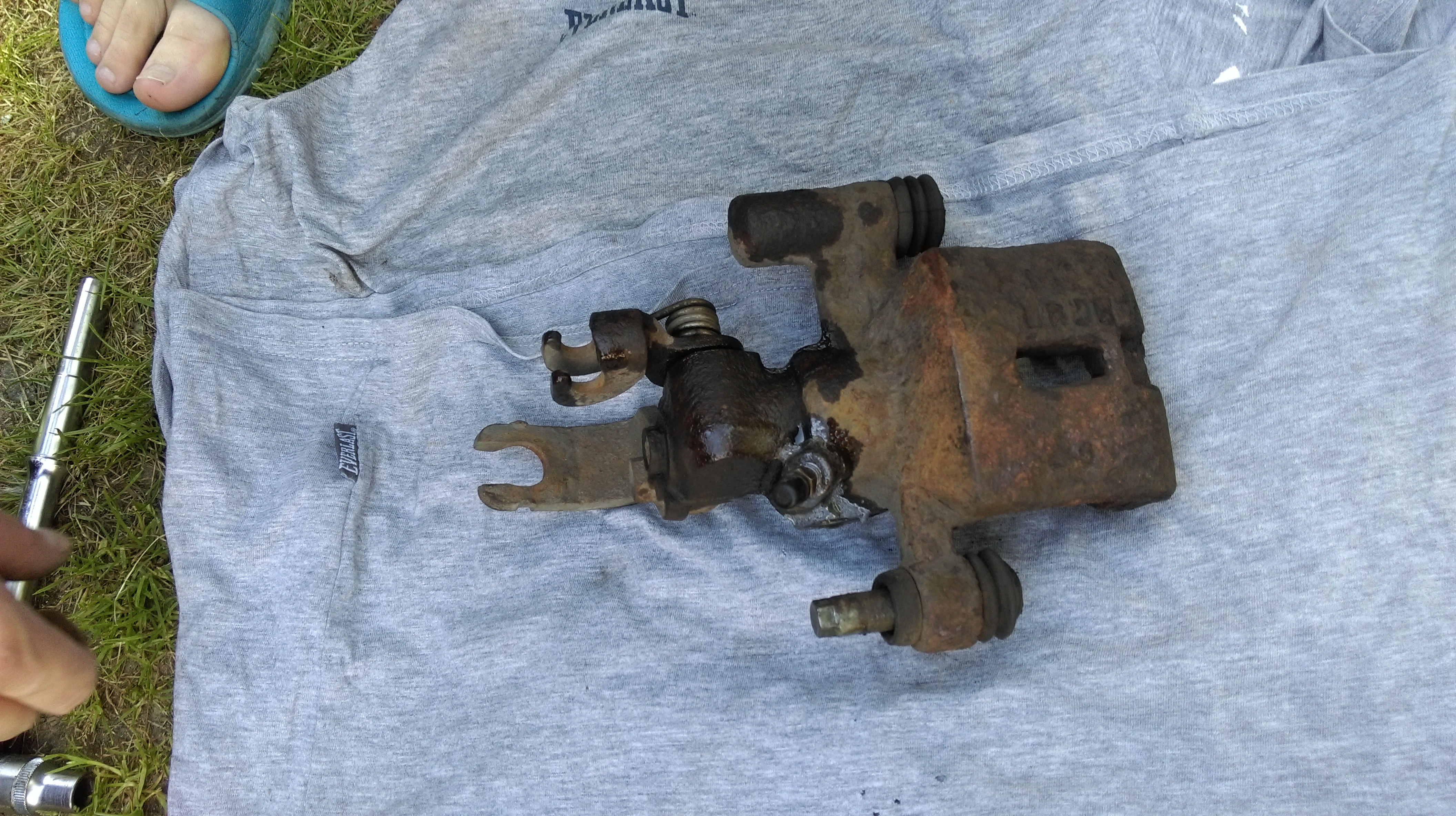

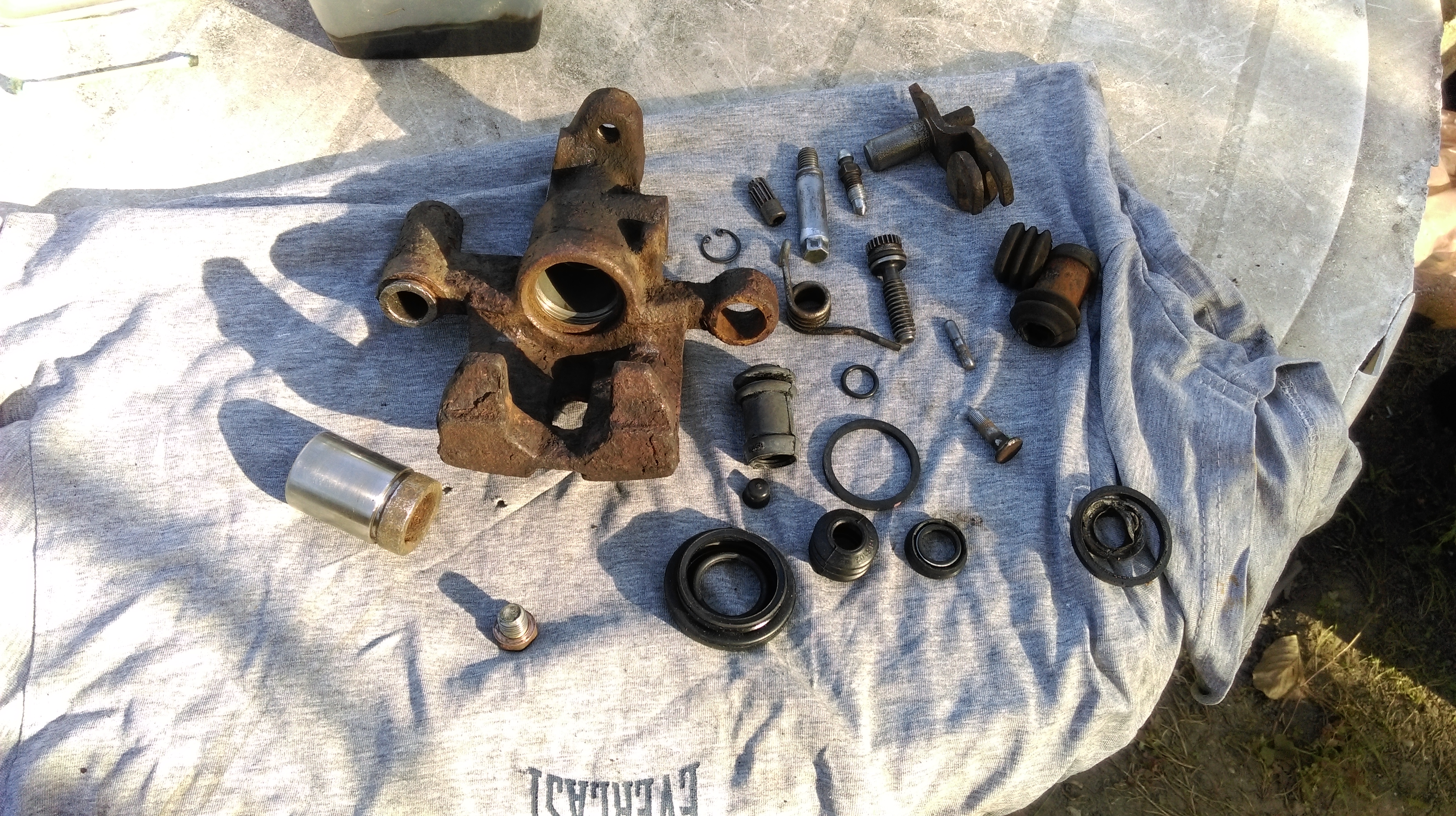

Jakiś czas temu wymieniłem klocki hamulcowe z przodu, niestety nadal piszczą i w dodatku mocno pylą a kupiłem Ferrodo czy jak to się zwie bo słyszałem, że to w miarę dobra półka ale na pewno drugi raz ich nie kupię :/ wymieniłem i odpowietrzyłem cały układ hamulcowy oraz zregenerowałem tylne zaciski przy pomocy fotorelacji użytkownika Qbass przy swojej maździe mx-6 :) Hamulce oprócz piszczenia i pylenia hamują o niebo lepiej, jak nie to auto więc ogromny plus <spoko> a w przypadku zacisków nie jest tak kolorowo bo faktycznie regeneracja zacisków pomogła bo odbijają i się nie klinują hamulce ale niestety ten ręczny nadal nie jest za mocny, i przy większej górce samochód cały skrzypi ale i tak zjeżdża także nie wiem co jest przyczyną bo regulacja jest dociągnięta na maksa :( Także daję kilka fotek bo fotorelacja jest już na forum :P A z nowości to Madzia dzisiaj trafiła do mechanika głównie na sworzeń wahacza oraz wyciek oleju przy rozdzielaczu zapłonu <co?> i przy okazji ma sprawdzić co z tym ręcznym, może on coś wykombinuje <płacze>

Postprzez chmielu_KL » 10 lip 2017, 11:48
A założyłeś blaszki i sprężynki, które powinny być w zacisku ? może stare już są ''wybite''
U siebie wymieniłem na nowe TRW i cisza momentalna :D co do ręcznego to może już linka wyciągnięta jest i czas na jej wymianę.
Od: 22 kwi 2014, 16:51
Posty: 1846 (8/20)
Postprzez Gandol » 10 lip 2017, 12:13
Tak, wszystko jest na miejscu chociaż zdziwiło mnie, że nie dają w klockach nowych blaszek bo zawsze jak robiłem klocki to były nowe blaszki no ale nie wiem może jakiś błąd w produkcji, w każdym razie nie jestem z klocków zadowolony więc na pewno przy następnej wymianie ich nie wybiorę <dupa> A piszczenie się nasila jak hamulce się rozgrzeją. Muszę pamiętać o tych TRW bo te to tragedia :P No właściwie chyba tylko ta linka mi zostaje, jeśli to nie to, to się poddaje <glupek2>
