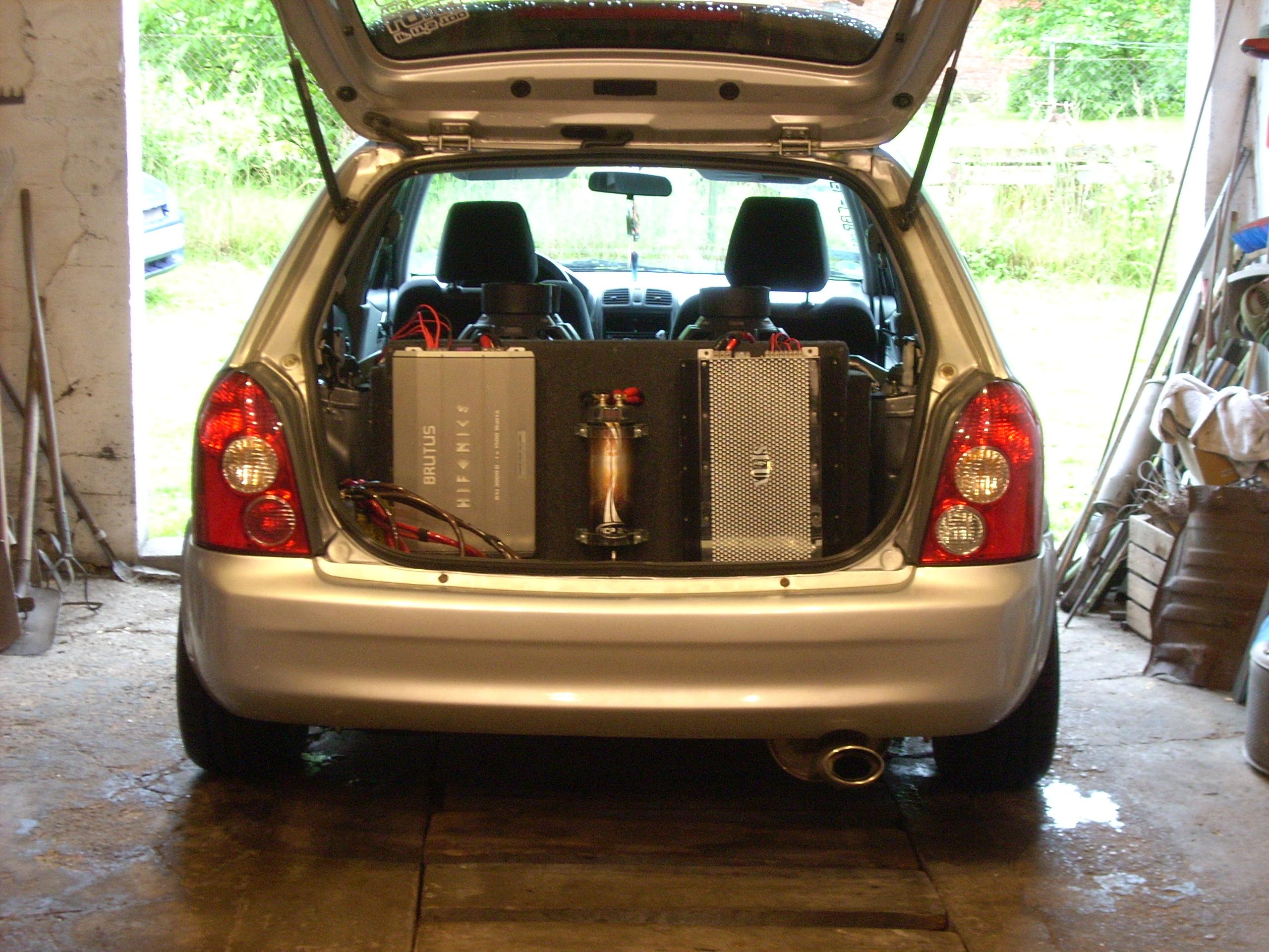

Są i obiecane fotki systemu audio. Jest jeszcze parę rzeczy do poprawek jak np. port bass reflex który wymaga dopieszczenia bo trochę straszy i inne pierdoły.
Jest i film <oczko>

malina563 napisał(a):alternator dostanie nieźle w pupę, osobiście zamiast wzmacniaczy itd,. wolę kupić dobre głośniki i dobre radio i to na tyle z zestawu audio, auto majeździć a nie być przenośną dyskoteką :D troszkę mnie śmieszy Rafalkom że ty musisz robić audio tylko po to by ludzie się zlecieli, wnioskuję że masz niską samoocenę.
Raczej źle wnioskujesz ;) Robię audio nie po to żeby się ludzie do mojego auta zlecieli tylko dlatego bo to lubię i mam z tego ogromną satysfakcję, a to że auto robi wow to tak jakby efekt uboczny moich działań. Jak mogę mieć niską samoocenę skoro myślę, że z wiedzą i umiejętnościami jestem powyżej większości "pasjonatów". Nie twierdzę, że jestem alfą i omegą, jednak jak niektórzy dotrą do tego etapu na którym ja jestem będąc oczywiście hobbystą amatorem to wtedy możemy rozmawiać <oczko>

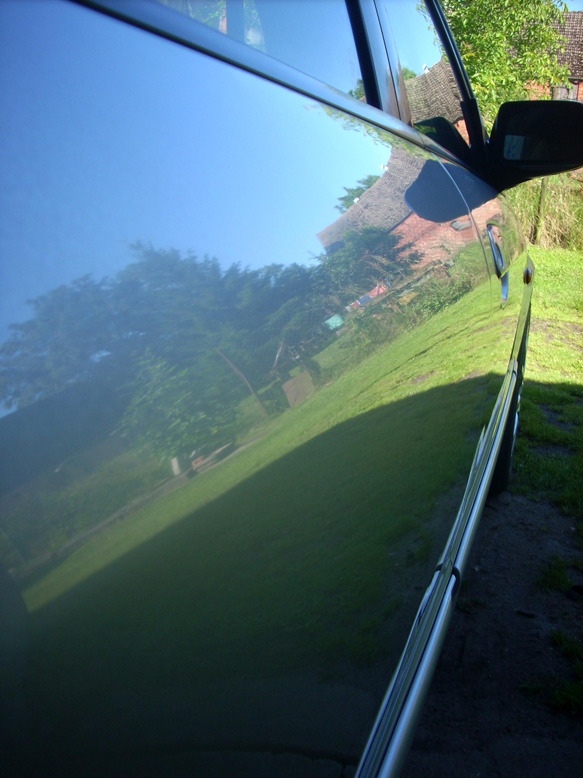

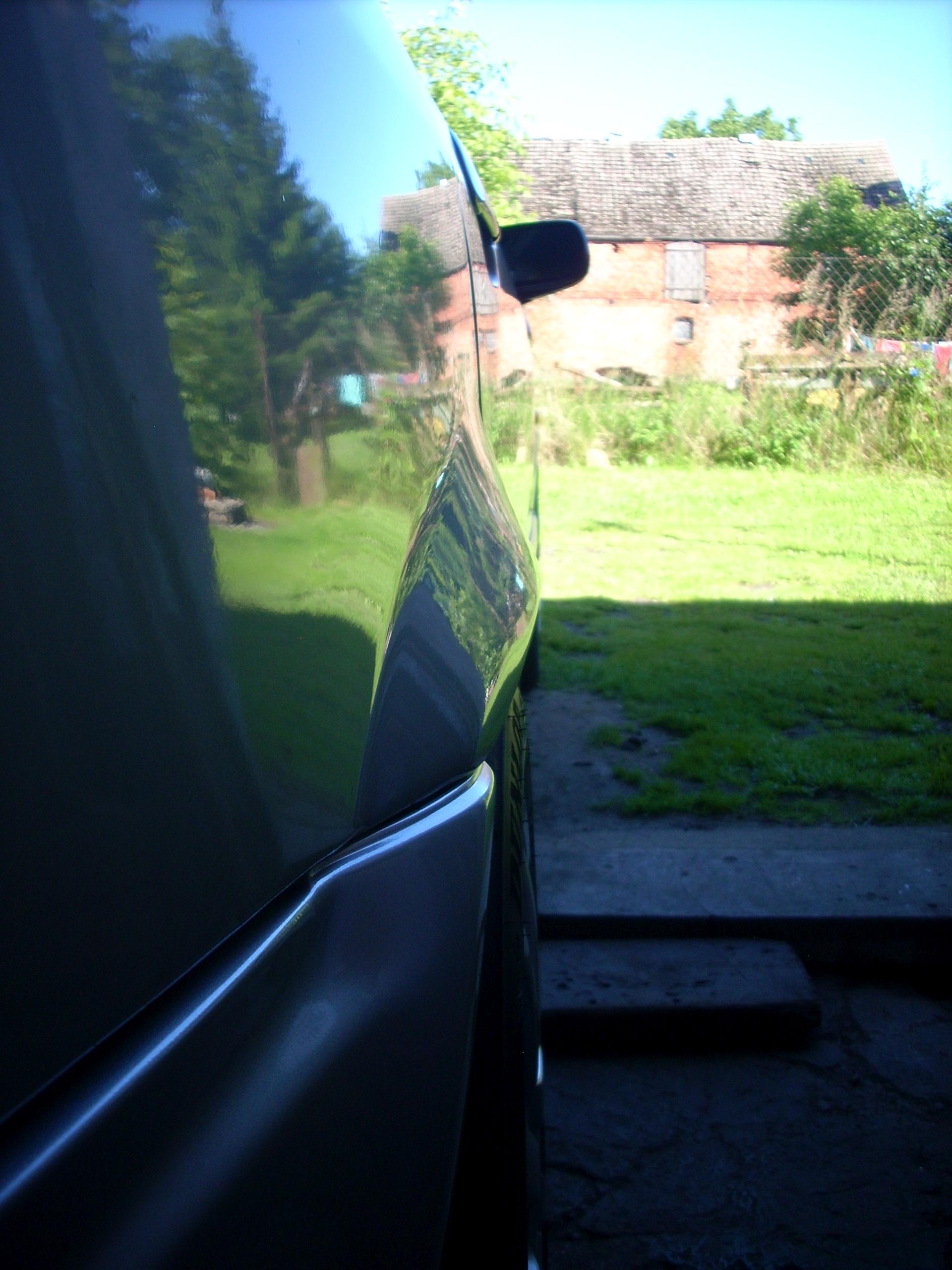

Dzisiaj było małe mycie ręczne i woskowanie jakimś pierwszym lepszym syfem, który miałem pod ręką aby choć trochę nadać mu głębi, jednak lakier miejscami jest z złym stanie, wiele mikrorys i w zasadzie prawie cała karoseria nadaje się do lakierowania a kilka elementów do gruntownej polerki gdyby chciał zrobić z niego igłę. Jednak auto ma 15 lat i jest użytkowane codziennie więc bez spuszczania się aż nad to niż jest wymagane. Poza tym jeździ bez zarzutów, a to najważniejsze dla mnie <oczko>
Ubolewam, że już nie jest tak szeroko jak było wcześniej. Jednak obecny setup ma swoje praktyczne zastosowanie i się sprawdza.
Urok srebrnego. W pełnym słońcu nie widać w takim stopniu jak na innych kolorach różnych hologramów czy mikrorys. Dach z fabrycznym lakierem.

Srebrny dużo tuszuje, w słońcu wielu defektów nie widać. Z jednej strony to jest fajne ale z drugiej po polerce czy nawet woskowaniu nie ma takiego efektu "WOW" jak przy ciemnych kolorach :) .

W przypadku BJ najładniej prezentuje się bez rudej i jeśli tylko jej nie ma to można powiedzieć że lakier jest w super stanie i nie ma się czego czepiać :)

Zadajesz dziwne i niepotrzebne pytania <oczko>
Moim zdaniem jak najbardziej pytanie na miejscu, odpowiem na nie tak, to po prostu jest obrazkowa definicja wieś-tJuningu, chociaż nie wiem póki co jak to inaczej nazwać by nie obrazić tych ludzi na wsi mieszkających...hmmm <co?>
A tak z innej beczki nie audio, muszę przyznać że ta rozpórka jest zajeoryginalna...i na pewno działa, co rurki się przegiąć nie chciało??

Nie rozumiem tekstów typu wieś tuning. Rozumiem jakby składał skrzynię z kartonu i do tego wkładał głośnik od domowych kolumn. Ale tutaj robota jest na prawdę profesjonalnie zrobiona i obliczona. Wieśtuningiem można nazwać samochód któremu dorobili dokładki ze sklejki czy inne pierdoły z żywicy nie mające żadnego zastosowania i kaleczące oczy wszystkich wokół, to zrozumiem. Więc nie wiem skąd tu tyle jadu. Rozpórki też są świetne, robione z grubszych rur niż te wszystkie które są na rynku. Nie wiem skąd tyle jadu...

Najwidoczniej mamy z Chmielem_KL trochę inny gust a o gustach się podobno nie dyskutuje i widzę że chyba słusznie, więc przepraszam że trochę pojechałem,może rzeczywiście zabrakło mi odrobinę dyplomatycznego słowa w wyrażeniu myśli.
Nie przeczę że głośniki pewnie są policzone profesjonalnie, nie śmiałbym temu nic zarzucić nie słysząc jak gra soundsystem. Ale taka może mała sugestia by może nieco dopieścić boxy, psują nieco cały ten pewnie niemały wkład czasu. Odnośnie felg z malinową obwódką to był żart bo może go nie zrozumiałem? Jeśli tak to sorry. co do rozpórki, domyślam się że kształt dolotu nieco utrudnia jej puszczenie na wprost ale zabrakło przede wszystkim pełniejszej otoczki mocowań do kielicha. Rozpórka pewnie jest wystarczająco sztywna ale za wiele to nie powstrzyma pracowania cienkich blach kielicha przy jeździe bokiem. Właściwie to może to poskutkować wręcz na odwrót do zamierzenia bo naprężenia teraz skumulują się na tym boku kielicha gdzie rozpórka przylega. Spójrz także Maderix95 na zdjęcie w kierunku równoległym do podszybia, czy nie zastanawia Cię dość duże ramię jakie powstało poprzez mocne odchylenie pręta poprzecznego w stosunku do płaskich mocowań na kielichu? Trudno jest je ukształtować bo nie ma za bardzo gdzie puścić tej poprzeczki ale chociaż można było przyspawać po jednym żeberku jako odciąg i już by było inaczej. Miałem zamiar nawet kupić oryginalną rozpórkę Sparco ale jak zobaczyłem jak jest wykonana też trochę od picu to zwątpiłem i uznałem, że po co 5 stów wydawać na coś co raczej nie może zadziałać. Co do silniczka, fakt to nie gigant ale nie mam jakoś kompleksu na jego punkcie, uważam że to bardzo sprawny motor jak na to co w tej klasie auta i o tej pojemności fabryka wykrzesała. Tylko musi być zadbany bo nie sztuka zdławić nawet 200koni do poziomu Seicenta.
