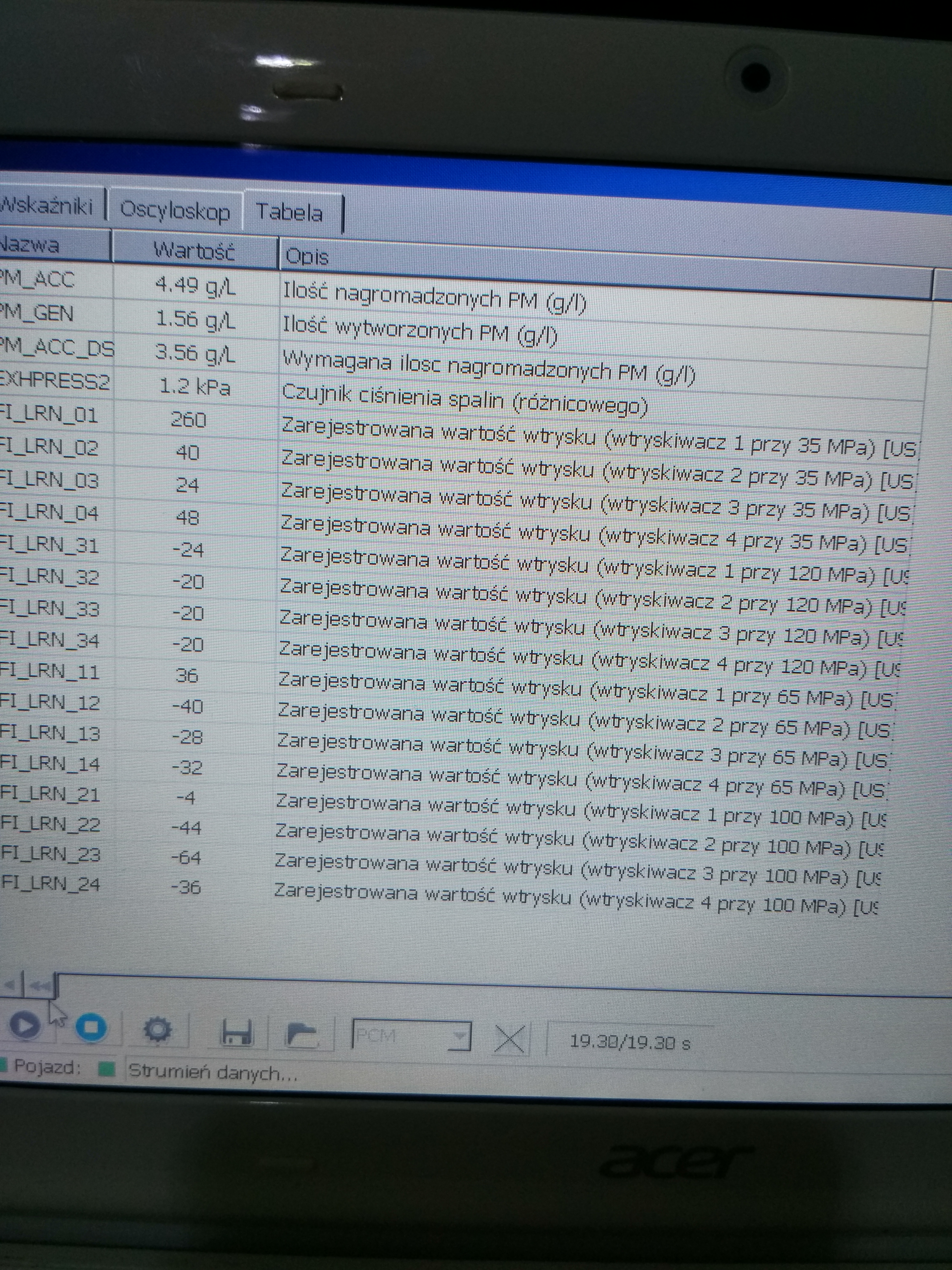

Postprzez dobrzyn22 » 3 lip 2017, 20:34
Oto wartości wtryskiwaczy, po 3- krotnej kalibracji.
1. Czy dobrze rozumiem, że wtrysk nr.1 nadaje się do regeneracji ?
2. Czy na próbę go zamienić miejscami np. z 4-ym?
3. Czy ktoś wymieniał same końcówki wtryskiwaczy w modelach poliftowych ? (np. firmy wuzetem Warszawa ) – jak ma to miejsce w przedliftach.

Postprzez Pioteq25 » 6 lip 2017, 18:33
Powtarzałeś test i zawsze przy tym ciśnieniu jest tak słabo?
Od: 8 lut 2006, 18:26
Posty: 1818 (6/13)
Skąd: opolski mazdaspeed
Auto: UFO 1.8
Postprzez dobrzyn22 » 6 lip 2017, 18:49
kalibrację przeprowadziłem 3x ... zawsze tak samo ... jutro sprawdzę jeszcze raz jak to wygląda
Dopisano 7 lipca 2017, o 08:09:
dobrzyn22 napisał(a):kalibrację przeprowadziłem 3x ... zawsze tak samo ... jutro sprawdzę jeszcze raz jak to wygląda
EDIT:
dziś sprawdziłem kolejny raz i ... zdziwienie – korekty właściwie można by powiedzieć, że w normie... Jedynie wtrysk nr.3 przy 120 MPa ma korektę 108.
Nie rozumiem dlaczego wymuszona kalibracja nie zmieniała wcześniej odpowiednio korekt.
EDIT 2 :
przeprowadziłem kolejną kalibrację – wartości na pierwszym wtrysku przy 35 MPa pokazują korektę 268 :/ o co tu chodzi <co?>

Postprzez Pioteq25 » 8 lip 2017, 19:37
Używasz forscana w najnowszej wersji?
Posty: 1818 (6/13)
Auto: UFO 1.8
Postprzez Mac8181 » 9 lip 2017, 08:24
Może zastosuj Forte i po wyjeżdżeniu zrób kalibracje.
Od: 17 cze 2016, 21:19
Posty: 88 (9/3)
Auto: Mazda 6 kombi 2.0 diesel 143KM Active Plus 2007
Postprzez tadziol » 9 lip 2017, 12:30
DPF jeszcze masz ? Klepie silnik na zimnym ?
Jak sie załączy klima tez klepie bardziej ? Spod korka oleju dmucha cos spalinami ?
