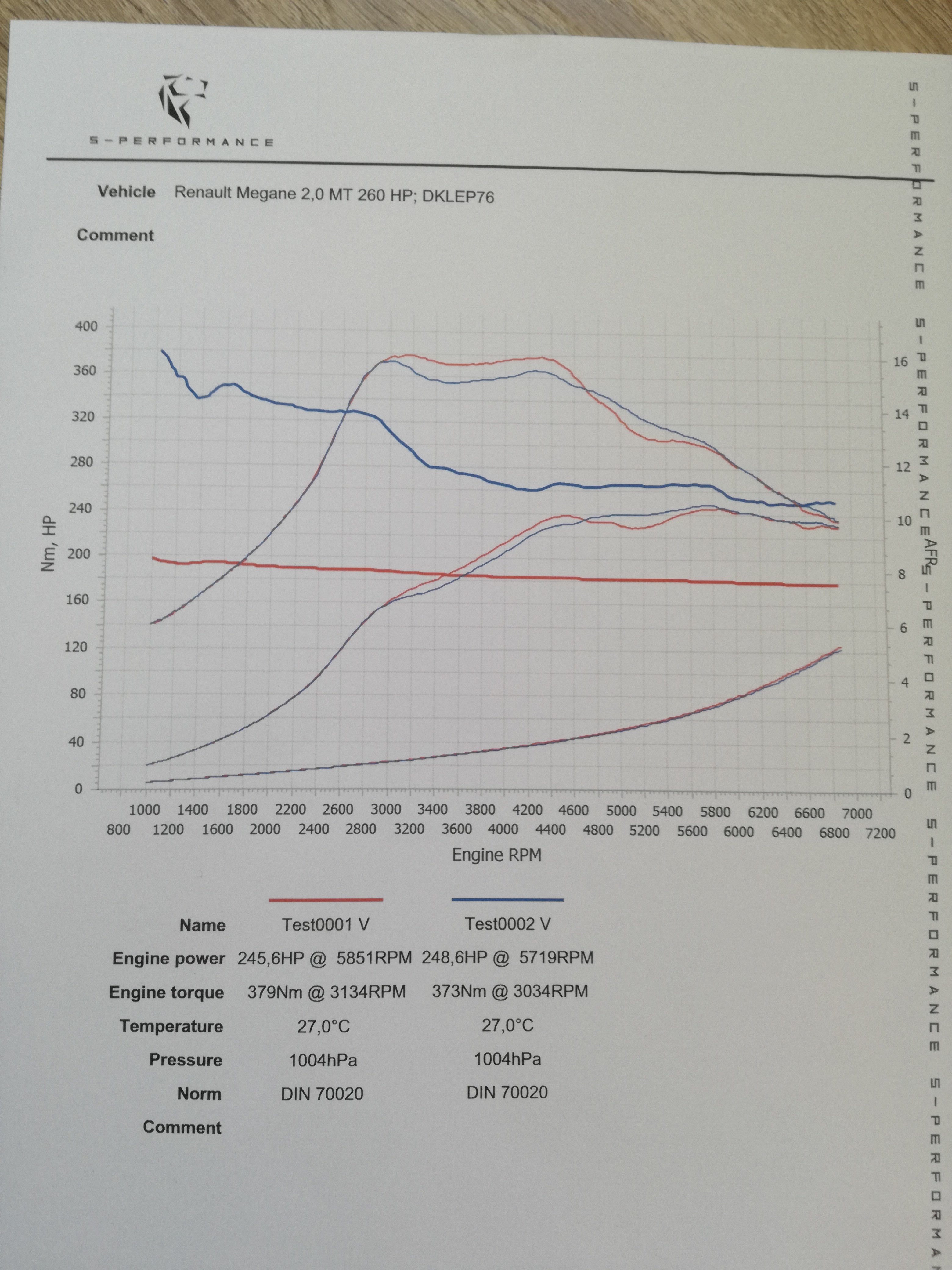

Postprzez ravo » 6 lip 2017, 16:50
Jestem zawiedziony co więcej zdziwiony bo miałem dużo mocniejsze auta i byłem pewny że jest te 270 bo auto jest bardzo szybkie. Głównym powodem był afr widzę że jest aż nad to bezpiecznie

Postprzez onyx » 7 lip 2017, 14:57
Bardziej ten wykres przypomina stare diesel'e ;) Góra mocno cierpi...
Jak ogólnie z trzymaniem boostu powyżej 4200 obr.?

Postprzez ravo » 7 lip 2017, 15:01
Nie mam czasu podłączyć wskaźnika tylko go zamontowałem ale po obd2 trzyma prawie do końca doładowanie, zaczyna od piku 1.2 i trzyma około 1.1-1 a na samym końcu 0.9 ale po obd strasznie się tnie i ciężko fachowo odczytać dane.
Może dv nie daje rady ? możesz kogoś polecić na strojenie, wymagam 270KM :P

Postprzez onyx » 7 lip 2017, 15:13
"Renaty" nie wiem kto dobrze ogarnia ;) Jedyną osobą jaką znam, to Ty :)
Jak wygląda w ogóle opcja strojenia? Seryjny sterownik się poddaje?
Jak masz typową plecionkę w wydechu (peszel elastyczny) to jeszcze bym go obejrzał w środku ;)
Potrafią z zewnątrz wyglądać zdrowo a w środku średnica palca :P
Jak paliwska masz za dużo na górze to skutecznie może zdusić moc. Mnie dziwi jedynie ten niutek szybko spadający. Aktuator sprawny? DV też by wypadało sprawdzić.

Postprzez ravo » 7 lip 2017, 19:08
Tam nie ma żadnej plecionki już.
Tak seryjny sterownik daje radę to sagem są auta wystrojone na nim nawet na 500KM
Aby sprawdzić dv wystarczy wskaźnik? Bardzo ciężko to odkręcić bo on jest na turbo. Akurator bez pompki sprawdzę?

Postprzez onyx » 7 lip 2017, 23:26
No to elegancko, to tylko potrzebny człowiek z interfejsem :)
Wskaźnikiem raczej nie sprawdzisz, chyba że wiesz jak powinien przebiegać boost względem obrotów w sprawnym RS'ie.
Aktuator raczej ciężko sprawdzić bez jakiegokolwiek źródła nadciśnienia i manometru (żeby nie uszkodzić membrany). Zanim bym się wybrał na strojenie, to ogarnąłbym mechanicznie auto – zamiast niedomagania korygować softem.

Postprzez ravo » 8 lip 2017, 06:10
Pytanie czy sa niedomagania :–( A zerkniesz jeszcze na pierwszy wykres z jetronica? Tam niby podobnie i nic nie mówili

Postprzez onyx » 8 lip 2017, 16:56
No nie do końca podobnie ;) Popatrz na oba wykresy powyżej 4 tys.
Te porównania szczerze można niestety sobie darować. Nie tylko mając na uwadze 2 różne hamownie. Zobacz również jak różna temp. pomiaru miałeś w obu przypadkach. Mimo korekcji hamowni to różnice wyjdą spore. Tak samo jak maks moment przy 31xx przy ostatnim pomiarze – ten pierwszy peak to raczej uślizg rolek, może zbyt małe obciążenie ale przez to cały pomiar bierze w łeb.
Ten z jetronica raczej pokazał bardziej rzeczywisty obraz sytuacji.
Tak na przyszłość, to lepiej sprawdzać auto na tej samej hamowni przy możliwie zbliżonych warunkach otoczenia, jeżeli oczywiście chcemy się dowiedzieć czy dane mody poszły in + czy in –.
