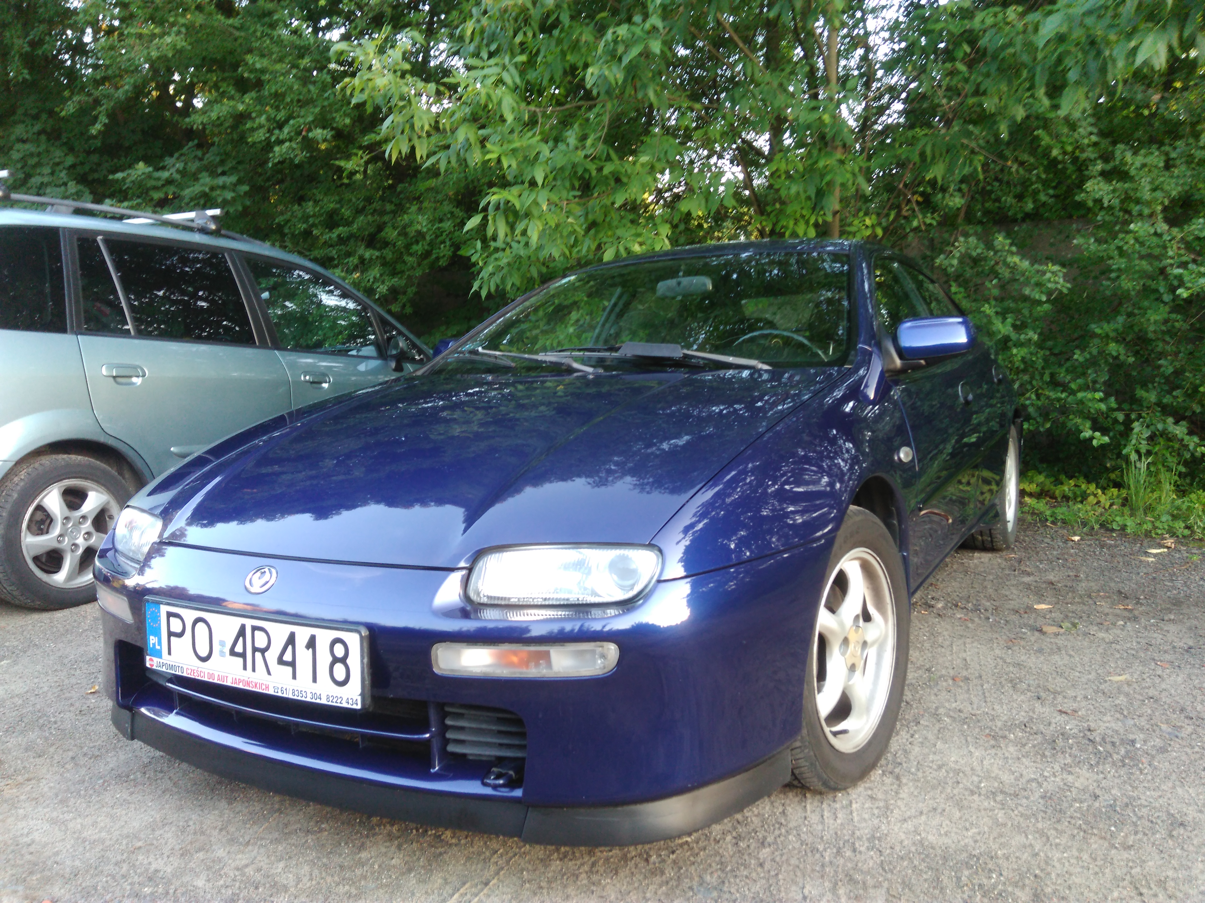

Postprzez rafał88 » 3 maja 2017, 09:16
Bo to BEA :P Ładny stan naprawde igiełka,praca silnika bezszelestna, tylko troche za wysoko stoi :P

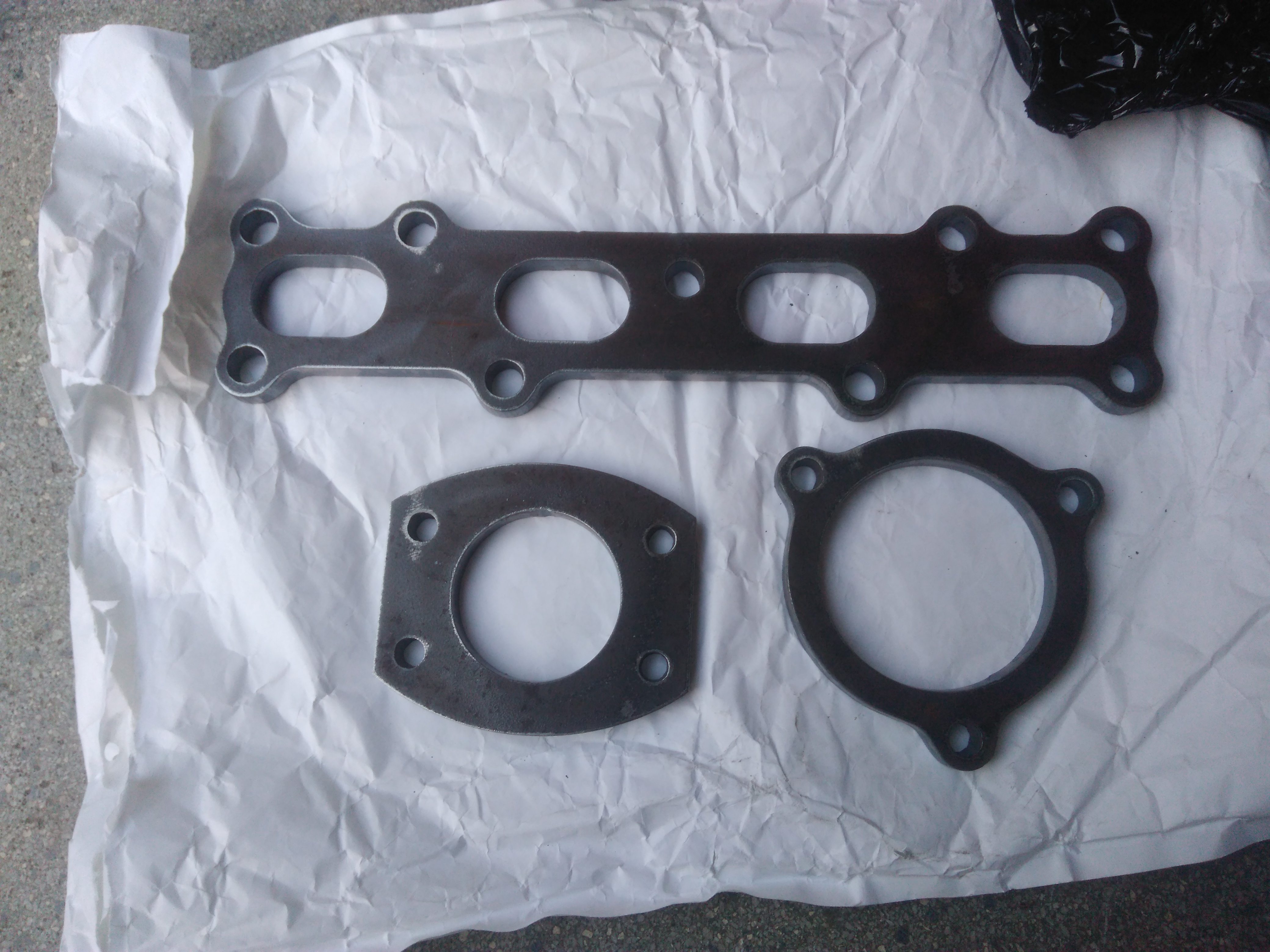

Postprzez Bo_Lo » 12 paź 2017, 17:20
Pierwsze klunkry dotarły :D
W życiu się tak nie cieszyłem na kawałek ajzola <jupi>

Postprzez kamilwlkp » 12 paź 2017, 17:40
Panie, w subarowej turbinie są inne flansze :p sprawdź to lepiej jak wyglądają w Volvo :)
