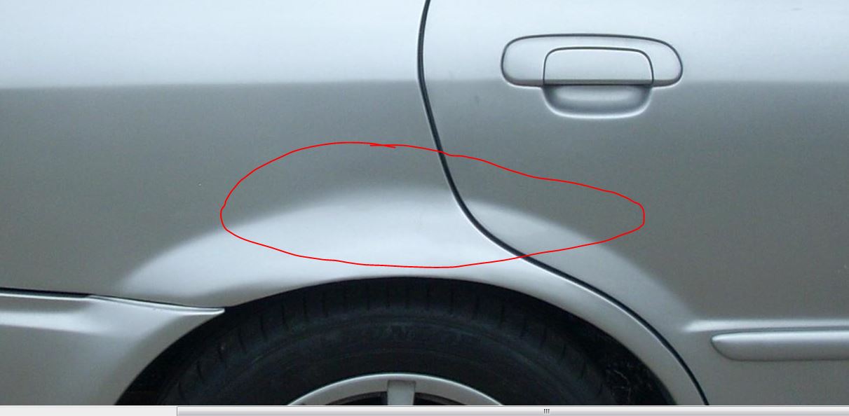

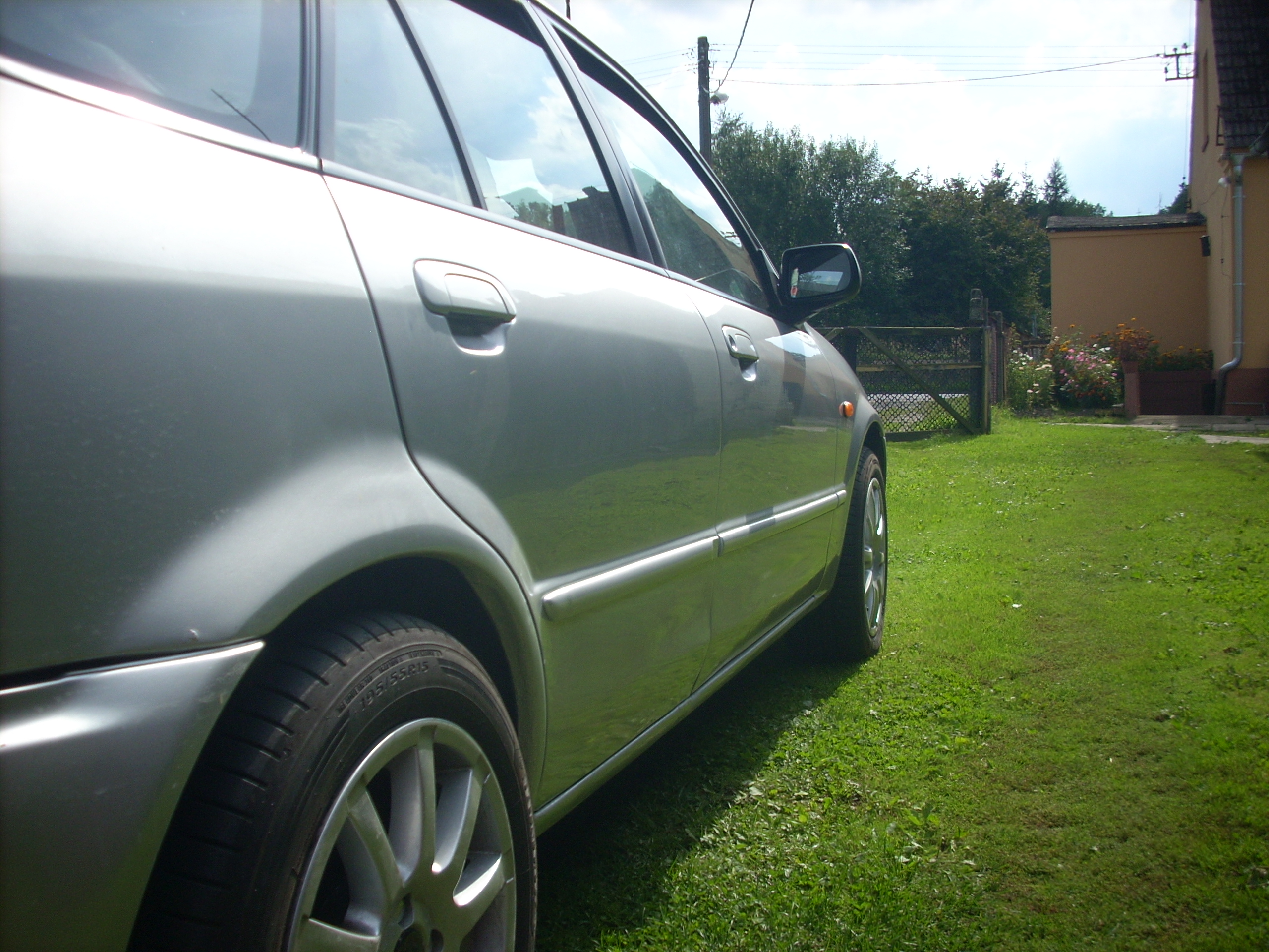

Widać delikatną różnicę w kolorze ale i tak jest lepiej niż z rudą szmatą <spoko> Mam wrażenie że gdzieś zgubiłeś, nie wiem czy za mocno przytarłeś czy co ale jakoś linia nadkola znika w pewnym miejscu albo to coś na aparacie było :P

Palele napisał(a):Widać delikatną różnicę w kolorze ale i tak jest lepiej niż z rudą szmatą <spoko> Mam wrażenie że gdzieś zgubiłeś, nie wiem czy za mocno przytarłeś czy co ale jakoś linia nadkola znika w pewnym miejscu albo to coś na aparacie było :P
No faktycznie, na żywo nawet nie rzuciło mi się to w oczy <lol> Sprawdziłem na drugim zdjęciu i aż poszedłem pomacać auto i faktycznie tam jest zgubiona linia, a zdjęcie na wprost ukazuje to bez żadnej litości. No cóż, pośpiech i jeszcze raz pośpiech, nie był używany kontrast przy szlifie błotnika, robione na "szybko szybko bo muszę to w ten dzień jeszcze polakierować", oklejenie całego auta, szlif na mokro, później suszenie i cały proces lakierowania był przeprowadzony w jedno popołudnie bo po prostu chciałem to już mieć za sobą. Zresztą niepotrzebnie się tłumaczę, wystarczy powiedzieć, że jestem amatorem <lol>

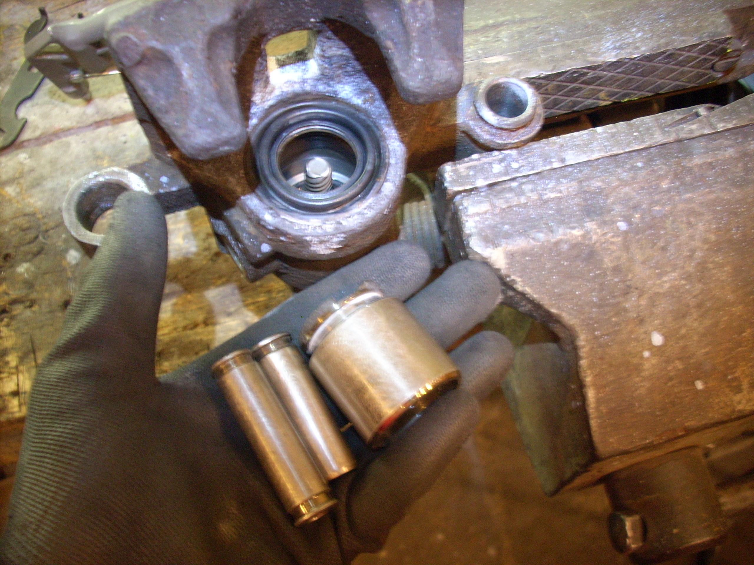

A dzisiaj robiła się generalka hamulców, przód i tył, zajęło mi to cały dzień ale ukręciłem z gówna bat ;P
oczywiście cały układ odpowietrzony i napełniony nowym płynem ATE. Niedługo wrzucę jeszcze może wideo, które pokazuje efekty pracy, jak powinna chodzić prowadnica w zacisku.

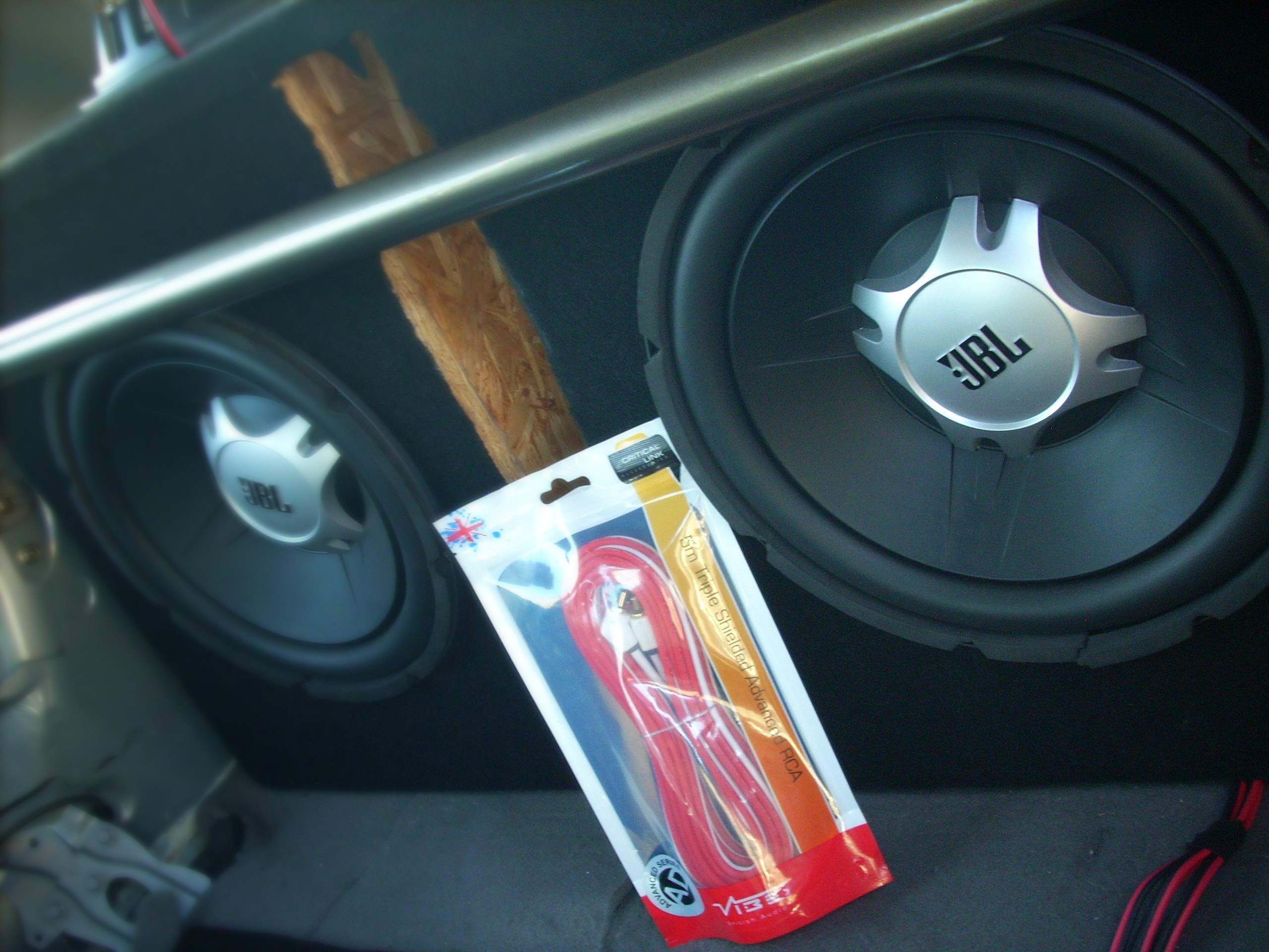

Dzisiejsze zawody Car Audio w Chojnie Szczecińskiej na zlocie Drift Challenge zaliczone. Zająłem trzecie miejsce na kilkanaście aut więc myślę, że nie jest źle jak na w ogóle w życiu pierwszy pomiar ciśnienia w moim aucie <jupi>
Na pomiarze zawodniczym dmuchnąłem 141,5dB co dało mi trzecie miejsce. Przegrałem z dużo mocniejszymi mocowo zawodnikami, a patrząc na moje spadki napięcia do 10,5V podczas pomiarów to już w ogóle miałem pod ręką może z 1kW w basie gdzie piec powinien oddać 1500W RMS przy odpowiednim zasileniu.
Najwięcej dmuchnąłem już dla siebie poza zawodami i przy częstotliwości 54Hz pojawiło się 141,8dB. Za trzecie miejsce wygrałem drobny upominek od AUTO FAN w Szczecinie w postaci potrójnie ekranowanego kabelka RCA <spoko>
Póki co to mam tylko dwa zdjęcia, pozostałe ponoć mają się pojawić na fanpage'u AUTO FAN Szczecin gdzie trzy auta z puchy stoją z właścicielami, może jakieś wideo też wpadnie bo widziałem, że kręcili na gopro <oczko>

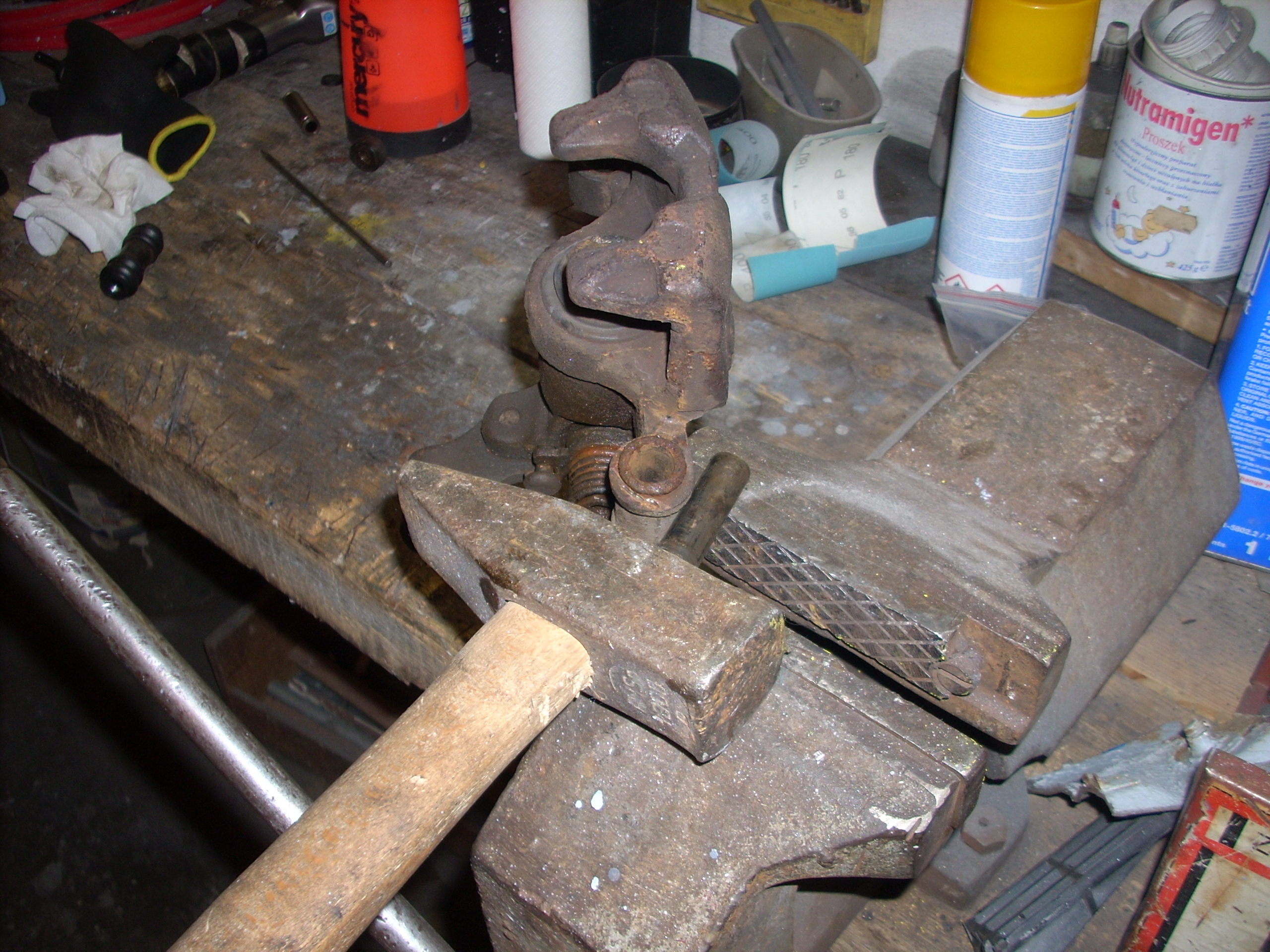

Takie były, przed rozbiórką niby wszystko ładnie pięknie przy "dziadkowej" jeździe i dość dobrze pracowały ale niestety przy moich amatorskich zapędach do motorsportu hamulce nie mają lekko :D

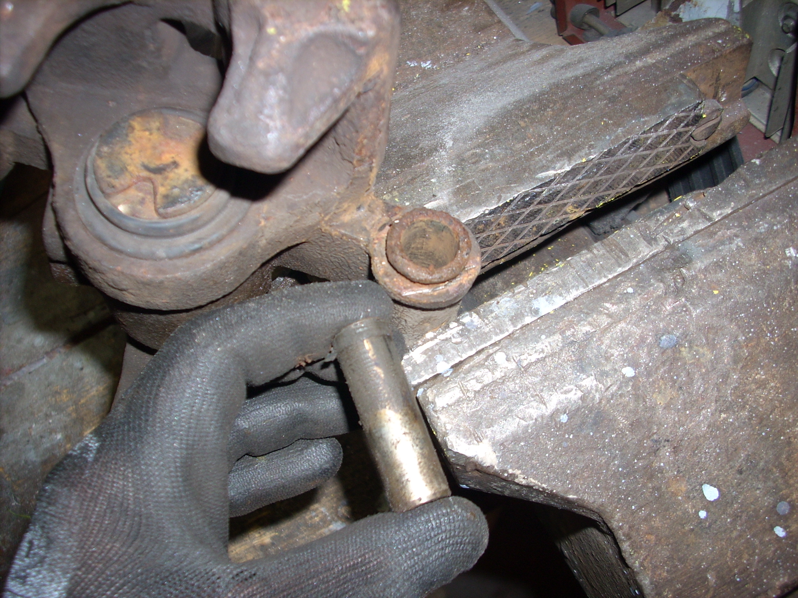

Bez młota to nie robota. Jedna prowadnica zapiekła się w takim stopniu, że trzeba było radykalnych środków ;)
Tylny zacisk po dokładnym czyszczeniu i szlifowaniu ruchomych części.

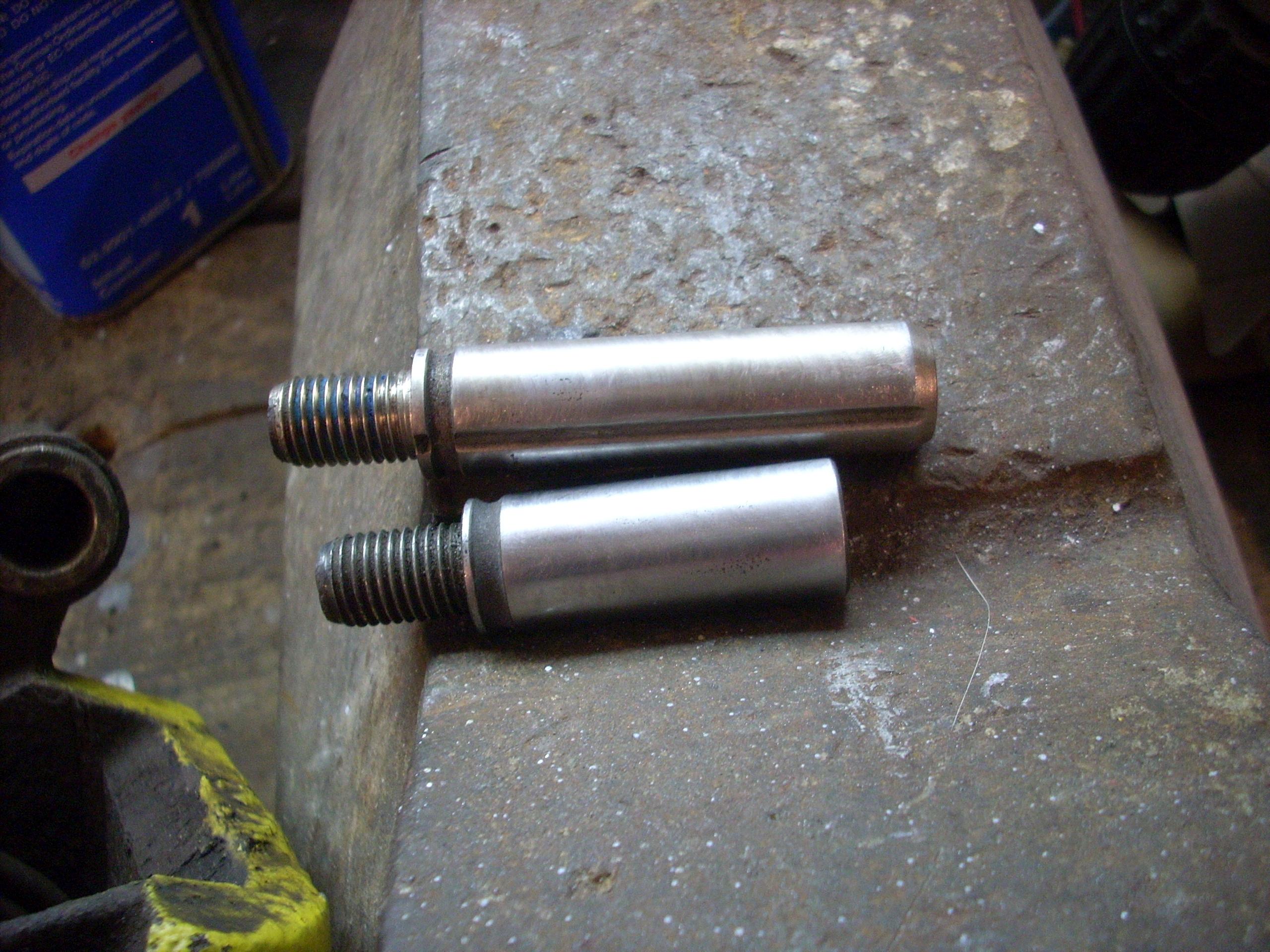

Prowadnice w dość znośnym stanie, jeszcze posłużą jakiś czas ;)

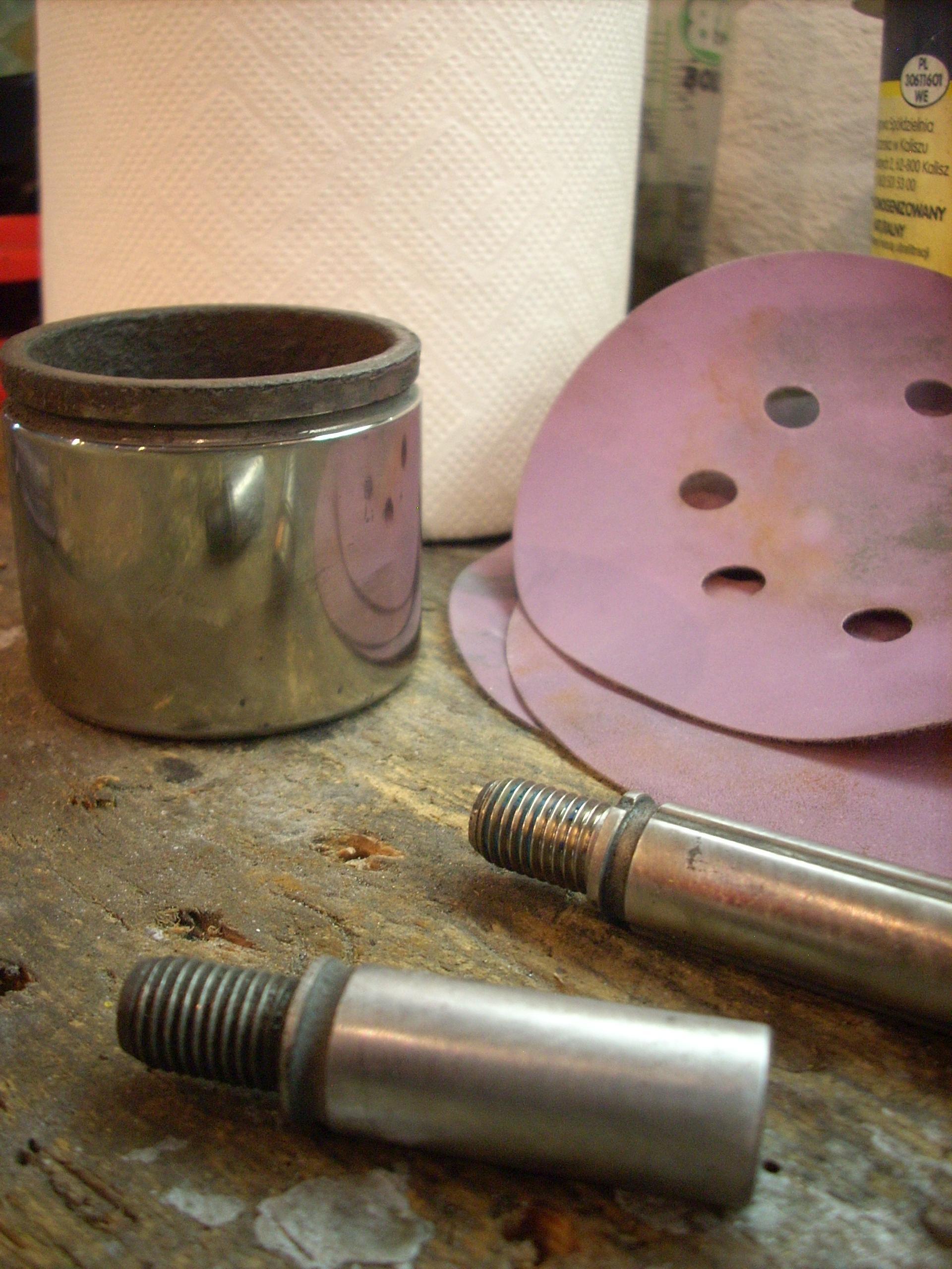

Ten oto tłoczek wyglądał podobnie jak prowadnica z pierwszego zdjęcia. Moje magiczne przyrządy przywróciły chociaż częściowy blask jego gładzi, powinien pracować bez zarzutów przez dłuższy czas ;) Ogólnie to zdjęcie jak z jakiejś gazetki biedronki, tydzień pod nazwą "Zdrowe hamulce" :D
Całość złożona na ceramicznym smarze w sprayu, ponoć wytrzymuje temperaturę do 1450 stopni Celsjusza. Moje zapieczone prowadnice, które trzeba było wybijać młotkiem to skutek smaru silikonowego, który wytrzymywał "tylko" do 230 stopni i po prostu się ugotował zlepiając kanały z prowadnicami. Smar silikonowy=NIE!
Znalazłem zdjęcie sprzed roku gdzie dobrze widać ten prawy błotnik, mam ich jeszcze kilka i jestem pewny wniosku. I okazuje się, że ta zgubiona linia rantu była tam od trzech lat, ja podkładując w tamtym miejscu po prostu nie widziałem tego i nie zbierałem szlifem aż tyle materiału. To wszystko babole gościa, który to kiedyś robił. Ech, mimo wszystko mój błąd, że tego nie poprawiłem, uderzam się w pierś ;)

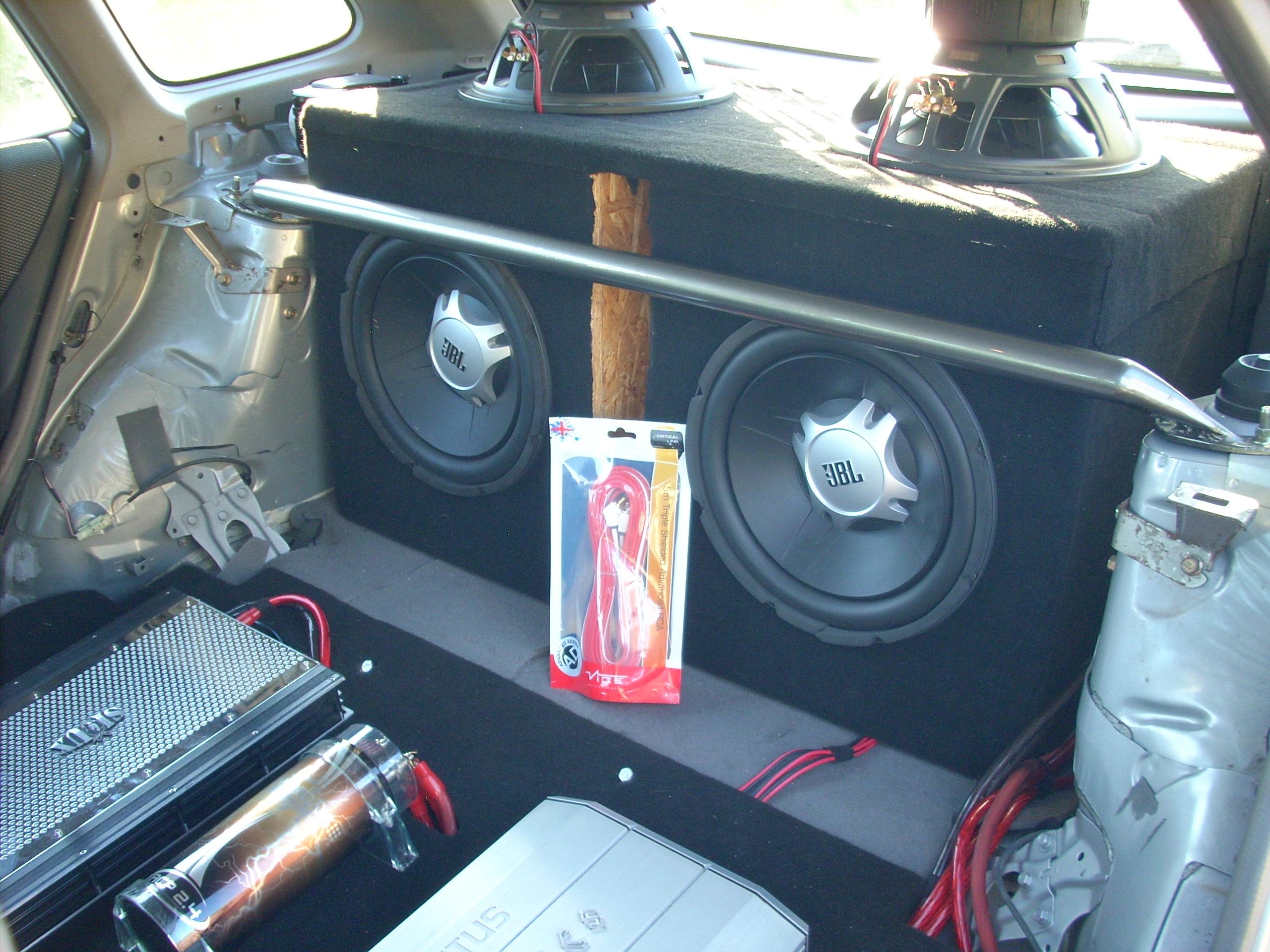

TADA!
Wrażenia jak najbardziej na plus, to już nie są żarty, konkretne decybele <lol>

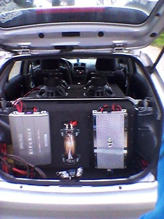

Daj jakieś lepsze foty tej instalacji bo to chyba jedyna BJ w Polsce która ma taką zabudowę zamiast tylnych siedzeń i bagażnika.

No właśnie, projekt. I to taki gdzie w pewnych kwestiach nie ma kompromisów. A w szczególności w kwestii audio. Od 10 lat się tym bawię i nie zamierzam przestawać bo sprawia mi to frajdę i satysfakcję gdy na zlocie przy moim aucie zbiera się tłum zafascynowanych ludzi. Czy Twoje auto też ludzie tak podziwiają? Nie sądzę. Jeżeli ktoś ma rodzinę i dzieci nie inwestuje w taką zabudowę tylko kupuje auto nadające się do zabudowy w bagażniku jeśli koniecznie chce mieć granie, mieści tam wszystko i ma granie. Ale nie ma WOW, widzisz różnicę? Jakbym miał się sugerować zdaniem "konserwatystów" nie obrażając Ciebie oczywiście to jeździłbym niczym nie wyróżniającą się Mazdą bo każda modyfikacja której nie są w stanie zrozumieć to NFS. Ale tak jak piszesz, najważniejsze, że mnie się podoba, Tobie na szczęście nie musi <oczko>
Neonixos666 napisał(a):Daj jakieś lepsze foty tej instalacji bo to chyba jedyna BJ w Polsce która ma taką zabudowę zamiast tylnych siedzeń i bagażnika.
Wydaje mi się, że tak. Co więcej wydaje mi się, że to jedna z kilku Mazd w Polsce posiadająca taką zabudowę, wliczając w to oczywiście democar Hifonicsa 323f BA. Zdjęcia będą jak się ogarnę z tym wszystkim i na spokojnie coś tam pstryknę i nakręcę <oczko>
malina563 napisał(a):Na taki zestaw audio to przydały by sie dwa aku podłączone szeregowo, prądu nigdy za wiele :P
Są dwa, jeden pod maską, drugi w bagażniku. Instalacja prądowa będzie i tak trochę przerabiana. W kablach mam potencjał przynajmniej na 3-4kW RMS.
