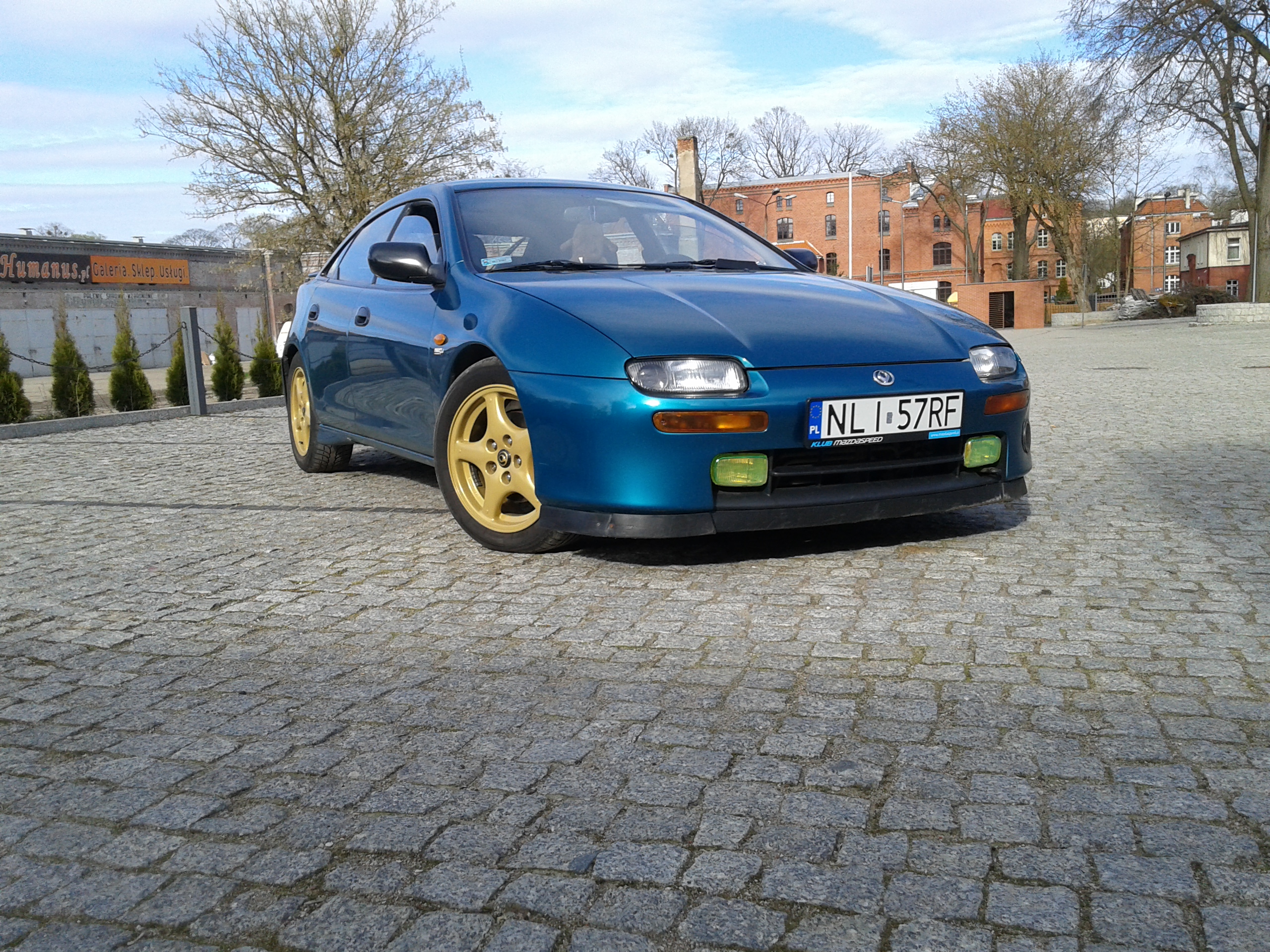

Postprzez caroleck » 8 kwi 2017, 16:56
Letni setup :D Doczekały się montażu listwy progowe i nowe halogeny :D Poprawiona dokładka przód bo przez zimę dostała troche po <dupa>
Jedna felga wyprostowana i "nowe" używki Klebera na tył :D
