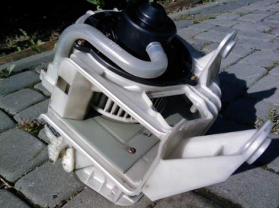

Poza jedną chodziło mi nie o wentylator na chłodnicy, a o obudowę nagrzewnicy z wentylatorem w kabinie pod nogami pasażera :P
Oto to ;)
