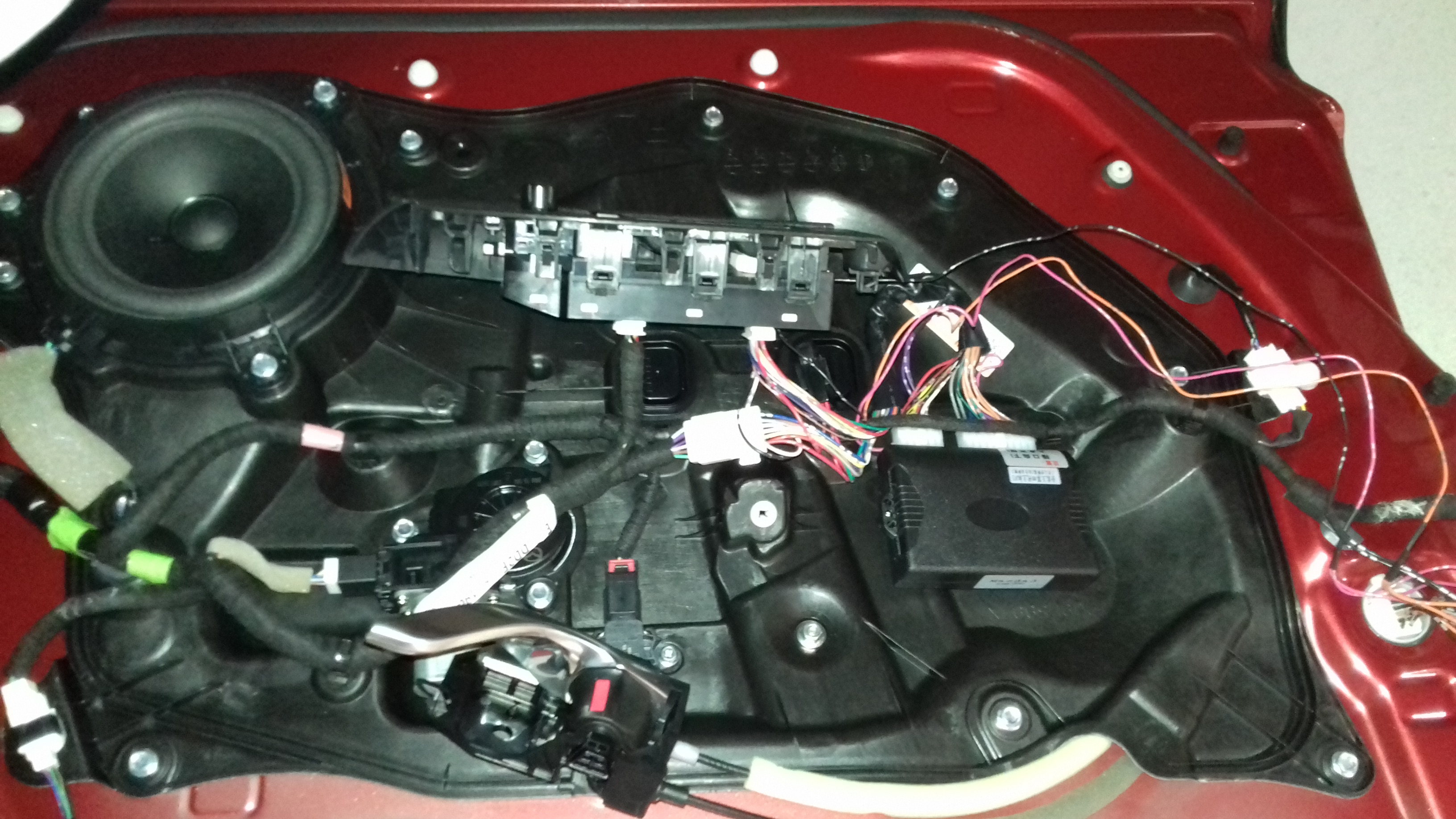

Ogłaszam że modem zamontowany, i są dwie wiadomości 1 dobra a 2 zła. Dobra to taka że po opuszczeniu samochodu i zamknięciu z pilota jak i samo zablokowaniu po oddaleniu pięknie zamyka wszystkie szyby po kolei, z panelu kierowcy wszystkie szyby można domykać i otwierać automatycznie tak jak przedtem tylko jedną z napisem „auto”.To tyle nie działają funkcje sterowania z pilota ,otwieranie na 2cm itp. W Maździe 3 są chyba trzy guziki na pilocie a u nas dwa
, jest zatem jakaś różnica... .Demontaż jest trochę inny jak w trójce najpierw ta śrubka za klamką, a druga jest pod przyciskami ,które trzeba najpierw wyciągnąć,jeśli chodzi o montaż modemu to jest bardzo prosty,tak jak na filmikach z Yutuba ,nie da się kostek pomylić. Może coś jeszcze „rozgryzę” i jakoś się przeprogramuje ale wątpię .Uważam że i tak warto było kupić nie całe 140zł a bajerków przybyło. Wkleję parę zdjęć pierwsze przed montażem i podpięciem, a cha jest mało miejsca pod boczkiem drzwi wymontowałem taki gruby styropian,ale wystarczy w nim wyciąć wgłębienie i się modem zmieści,pewnie na spokojnie kiedyś to poprawię na razie przykleiłem na taśmie dwustronnej- zdjęcia z tego nie mam bo nie miałem pomocnika ,a musiałem oburącz trzymać wszystko blisko drzwi bo kable trochę krótkie.

, a tak poważnie to najciężej było wyjąć przyciski ,druga śrubka jest pod nimi(inaczej niż w trójkach, tam łatwiej), jeśli chodzi o boczek to po lekkim odchyleniu od przedniego dołu palce weszły i nie bardzo energicznie po trochu trzeba ciągnąć przesuwając się dalej. Po zdjęciu niektóre spinki zostały w drzwiach, to przed ponownym założeniem je wyjmij i powkładaj w wyjęty boczek i dopiero wciskaj. Wchodzi łatwo pamiętaj o jednej spince przy zamku tej czarnej
Ja kupiłem ściągacze do tapicerki , takie z tworzywa ale bez też się da .Samo podłączenie jest chyba najłatwiejsze
,no i zamontowanie modułu musisz znaleźć miejsce bo przez taki gruby styropian jest ciasno. Ja go wyjąłem ale ponownie go zamontuję po uprzednim przycięciu, zabawa i wygoda z tymi szybami jest super

To dobrze że doszedł , najtrudniej dostać się jest do śrubki pod klawiszami inaczej jest niż w trójce.

Potwierdzma duże trudności z demontazem panelu sterowania szybami aby dostac się do tej drugiej śruby która tam siedzi. ja przykleiłem moduł w miejscu mniej wiecej lusterka, tam sie miesci i nie trzeba nic docinać. wszystko działa i jest ok.
