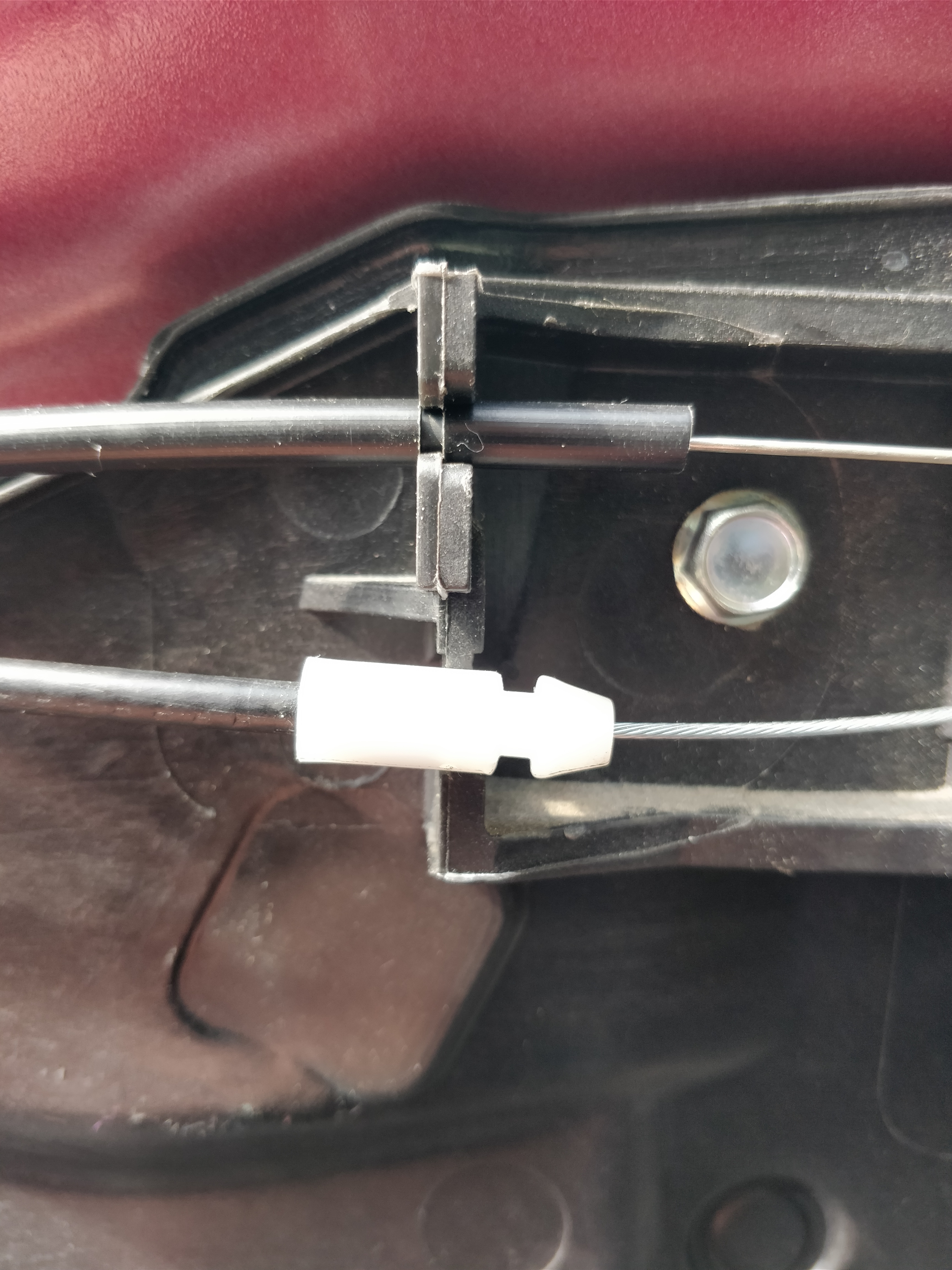

Postprzez MI$ » 9 kwi 2018, 14:43
Panowie, HELP !!
W listopadzie wymieniłem zamek w drzwiach kierowcy na nowy (znana sprawa z samo otwierającym się zamkiem).
Mamy kwiecień a nowy zamek padł.
Nie mogę otworzyć drzwi od środka. Myślałem że sprężynka ale o dziwo otwieranie klamką od zewnątrz działa.
Wszystkie cięgna na swoim miejscu.
Ktoś się spotkał z taką awarią ?
Aktualizacja.
Jednak nie wszystkie linki na swoim miejscu...
Wsadzone na swoje miejsce i jest git :)
