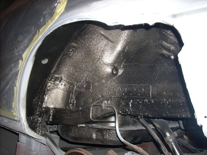

Oczywiście dziurek będzie mniej niż było, bo to zbieranina wilgoci, od nich ruda zaczyna żreć, przynajmniej w przypadku tego modelu a konkretnie mojego auta <oczko>

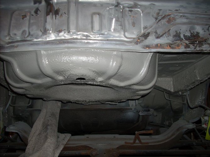

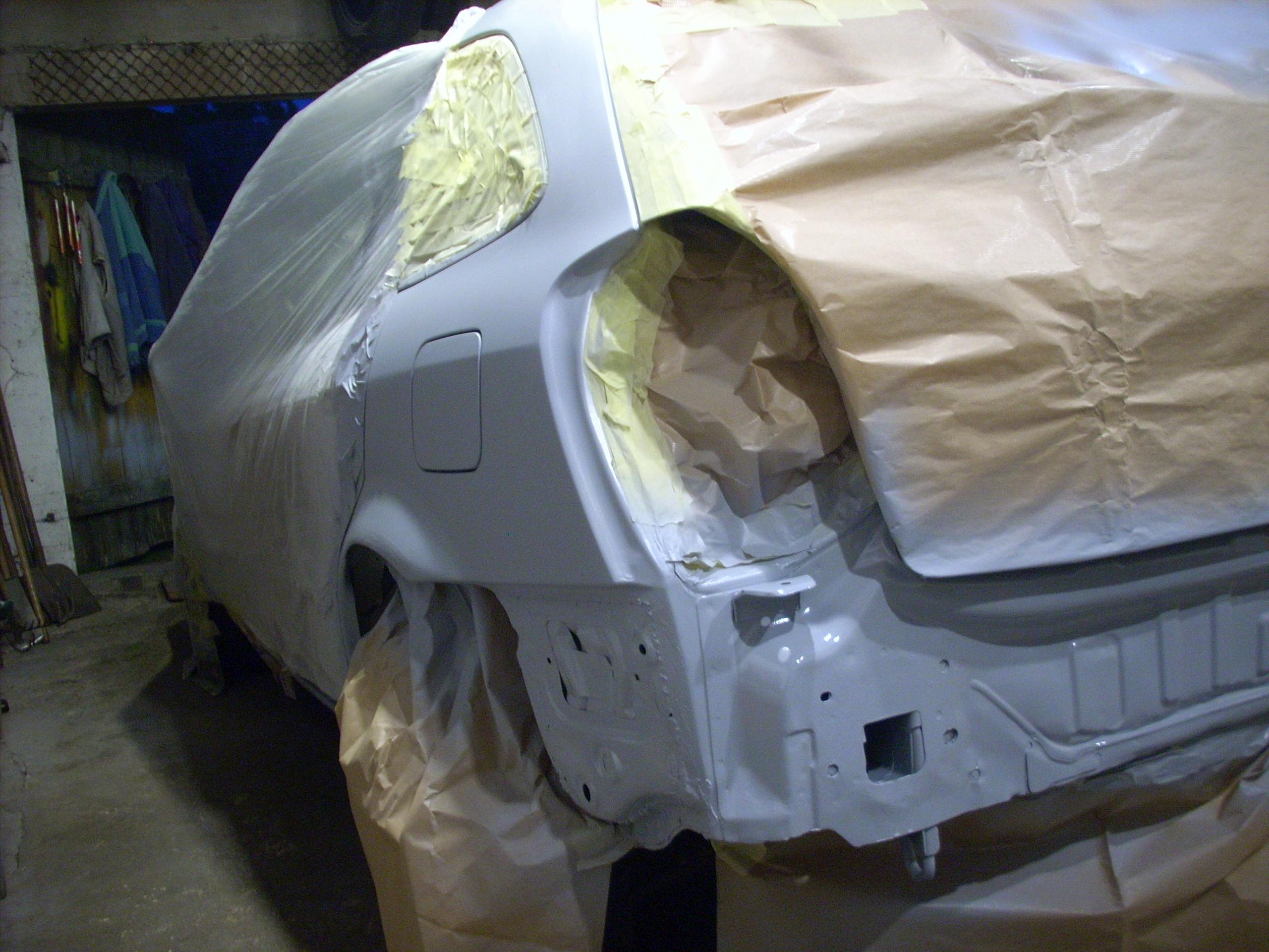

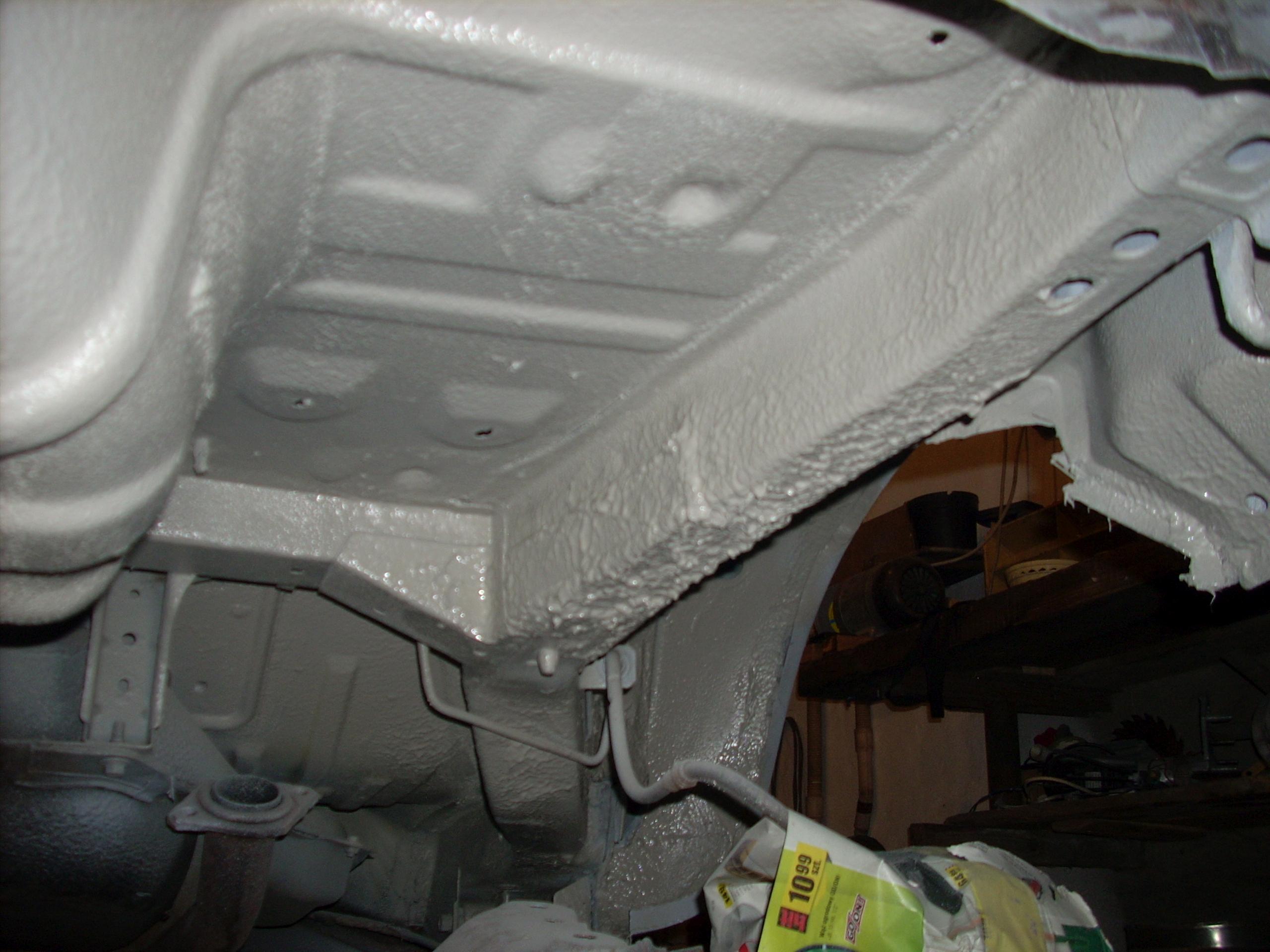

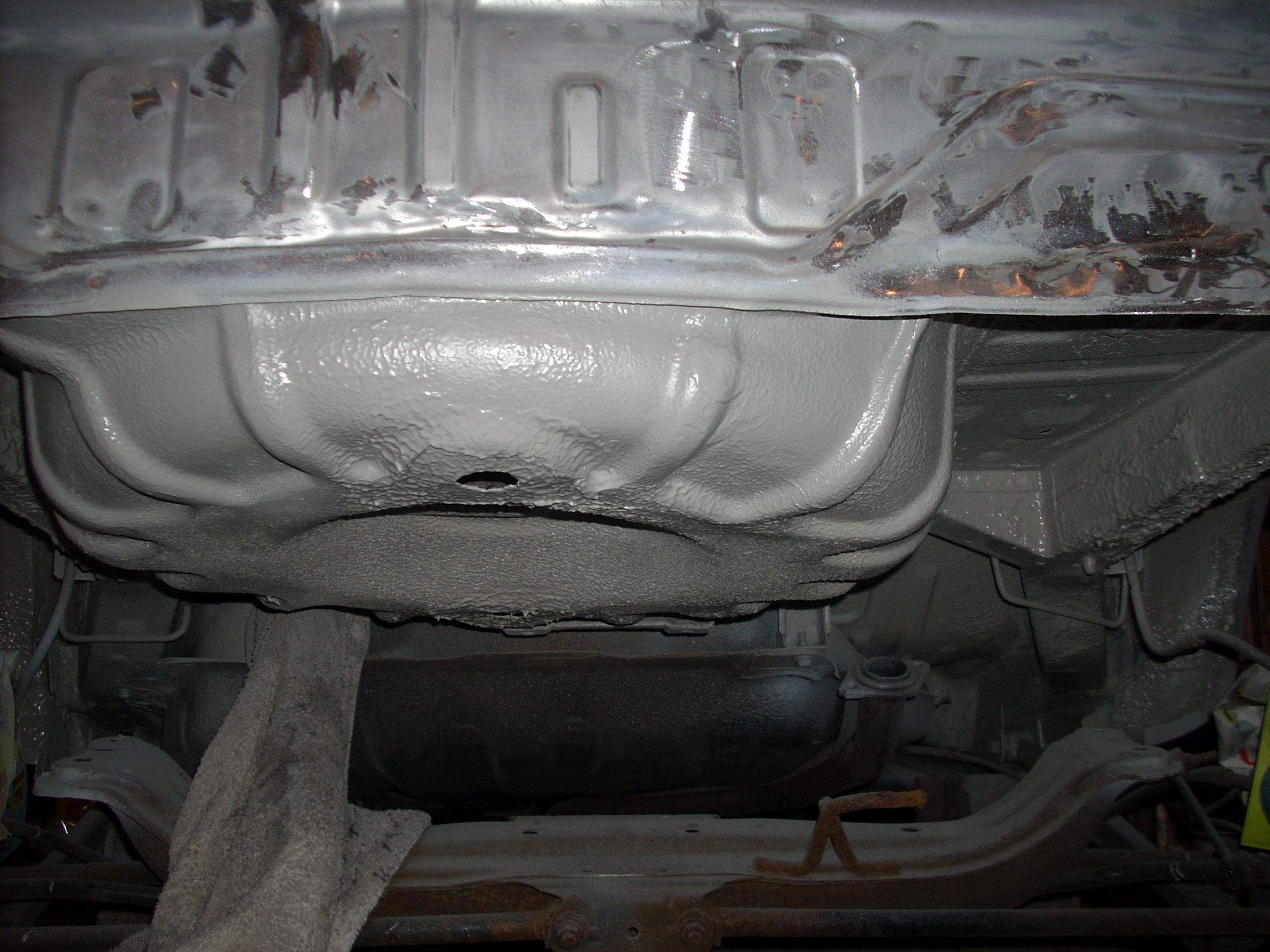

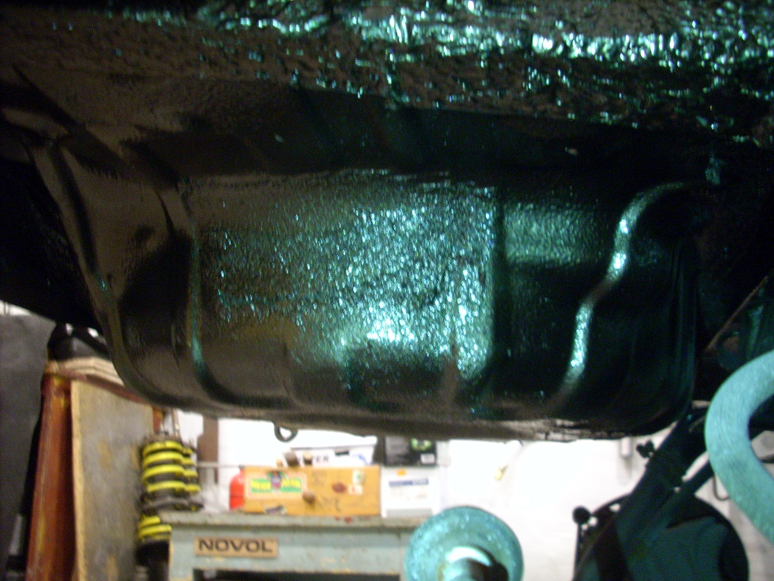

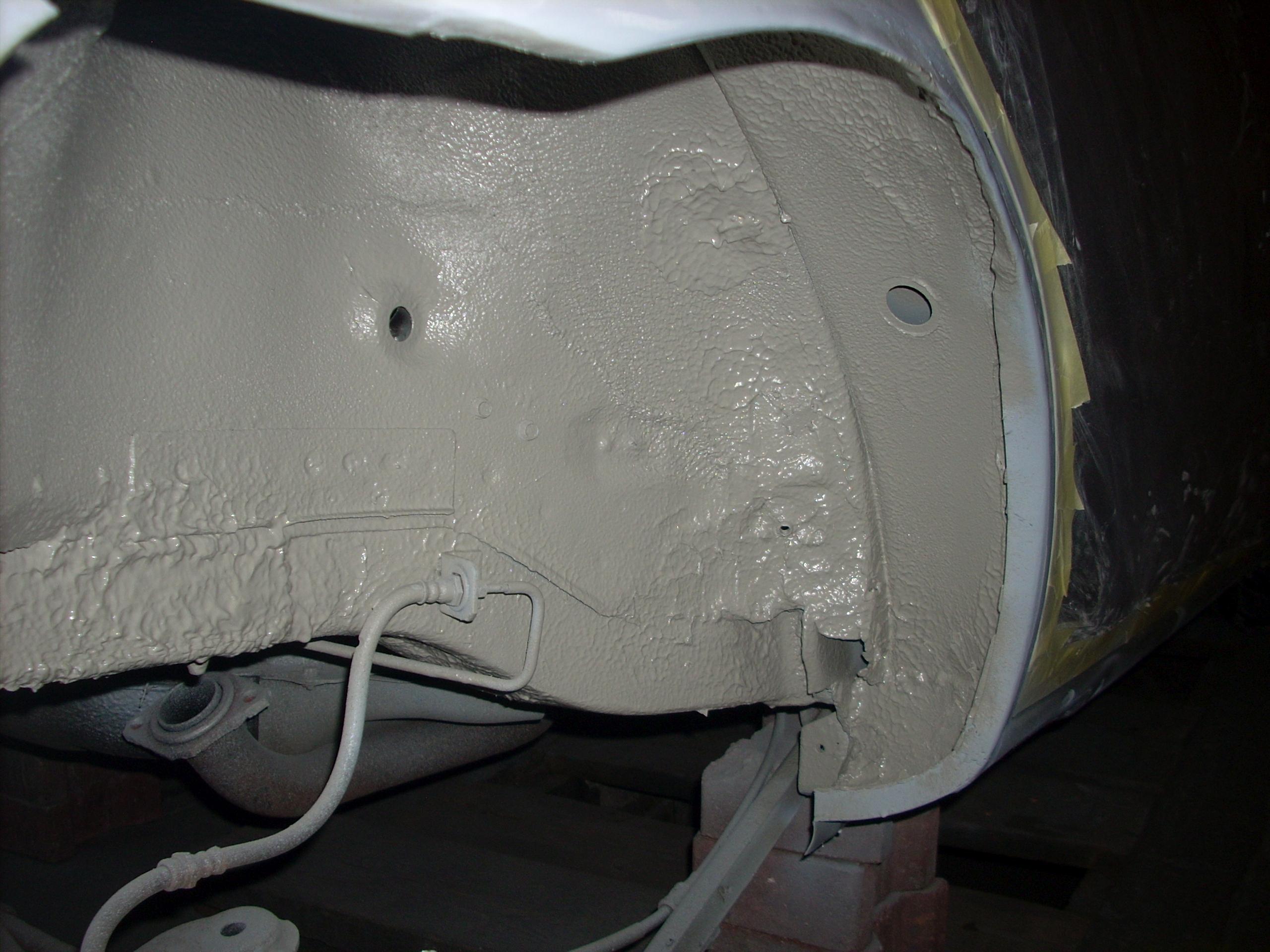

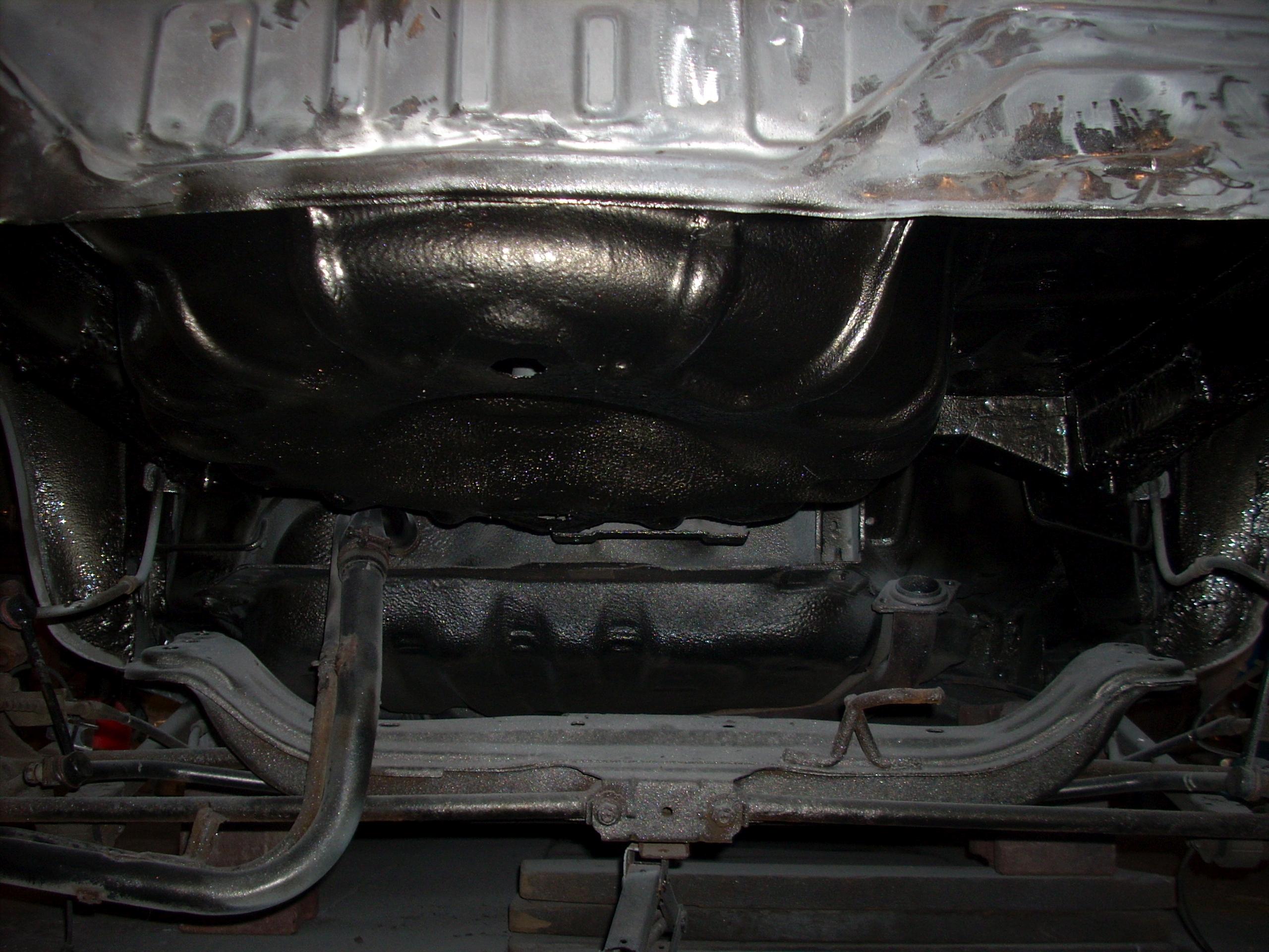

Dzisiaj udało się ukończyć całe spawanie i nawet udało się zarzucić chemię na całą pupę od spodu, oczywiście najpierw poleciał APP R-stop na wżery, następnie epoksyd w dwóch grubych warstwach, następnie masa uszczelniająca spawy na bazie kauczuku i na to poszedł baran Gravit 650 od Novola w ilości 3 litrów <lol> . Czeka mnie jeszcze polakierowanie tego akrylem bo nie chcę ryzykować wchłaniania wody przez tego barana, może wpadnie jakiś fajny kolorek metallic <lol> .
Znać gdzie było spawane, jednak nie zależy mi na pięknym wykończeniu, tam nikt nie zagląda oprócz mnie i raz w roku diagnosty ( oo teraz to mnie pochwali bo ostatnio mówił podczas przeglądu, że przydałoby się zakonserwować <lol> ), to ma jeździć ;P

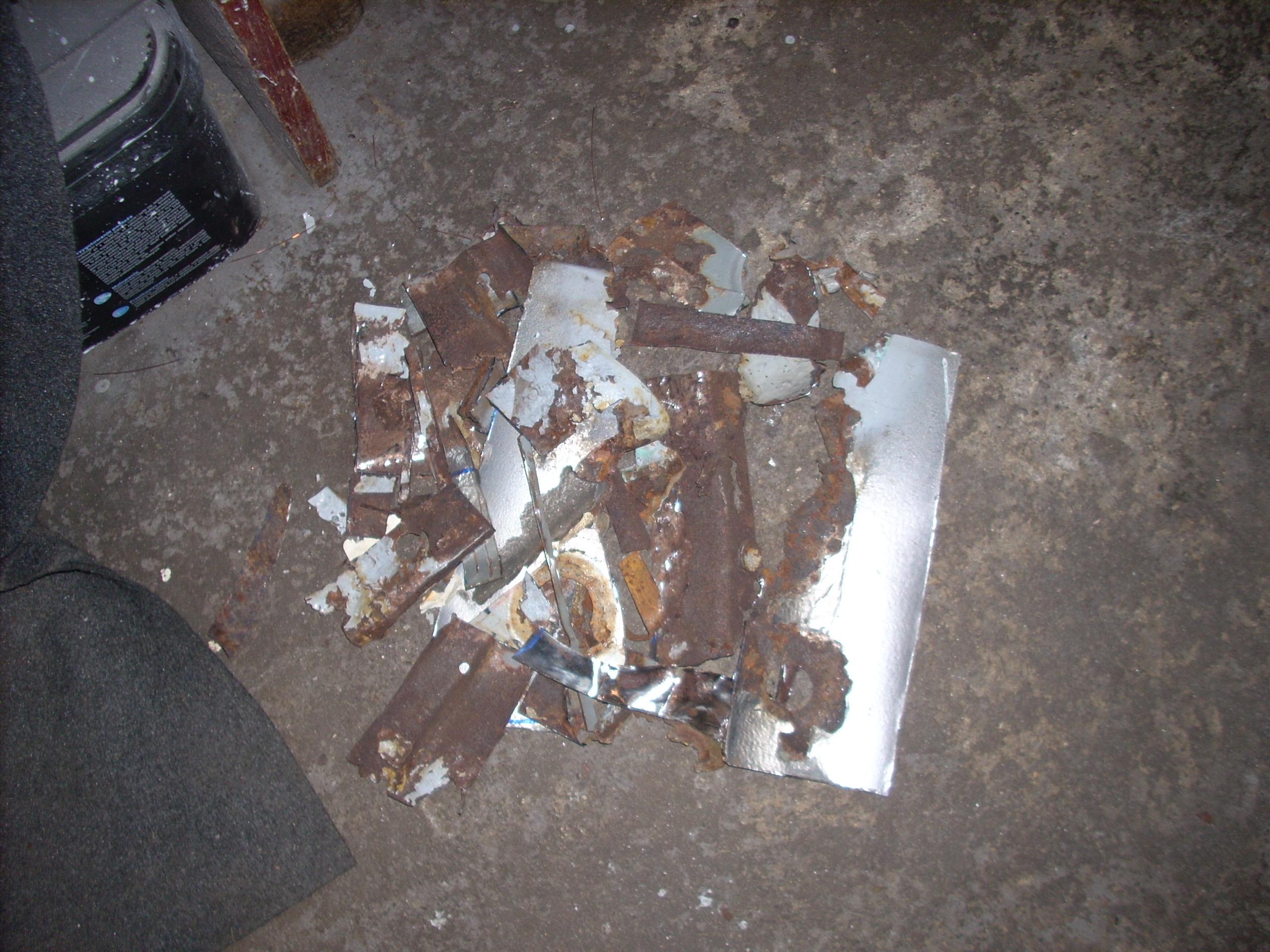

Tyle gruzu wyciąłem, a drugie tyle się po prostu wysypało z samochodu :D

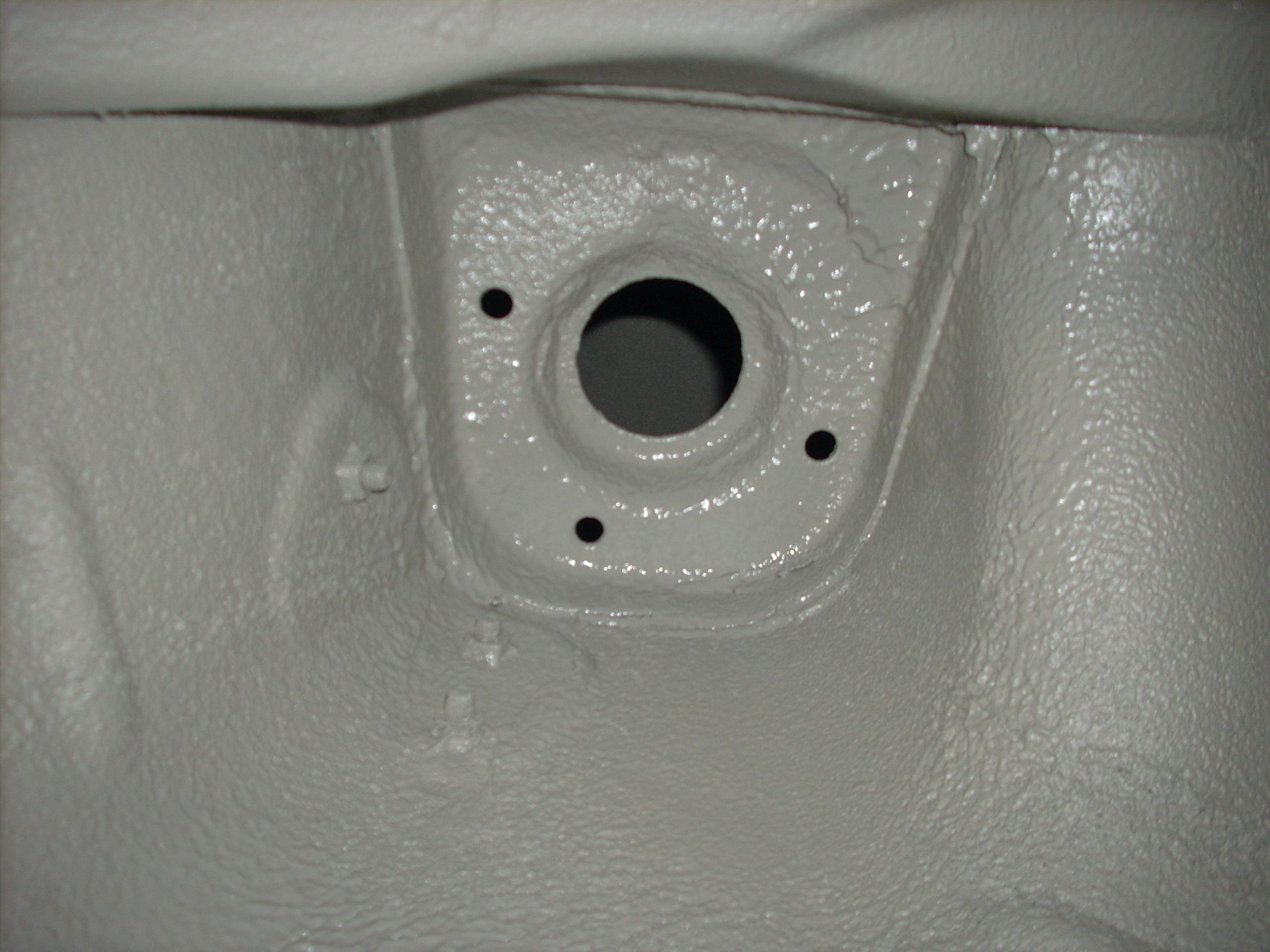

Wnęka mocowania górnego amortyzatora, tam również było czyszczenie, opukiwanie młotem i pełny pakiet zabezpieczenia.

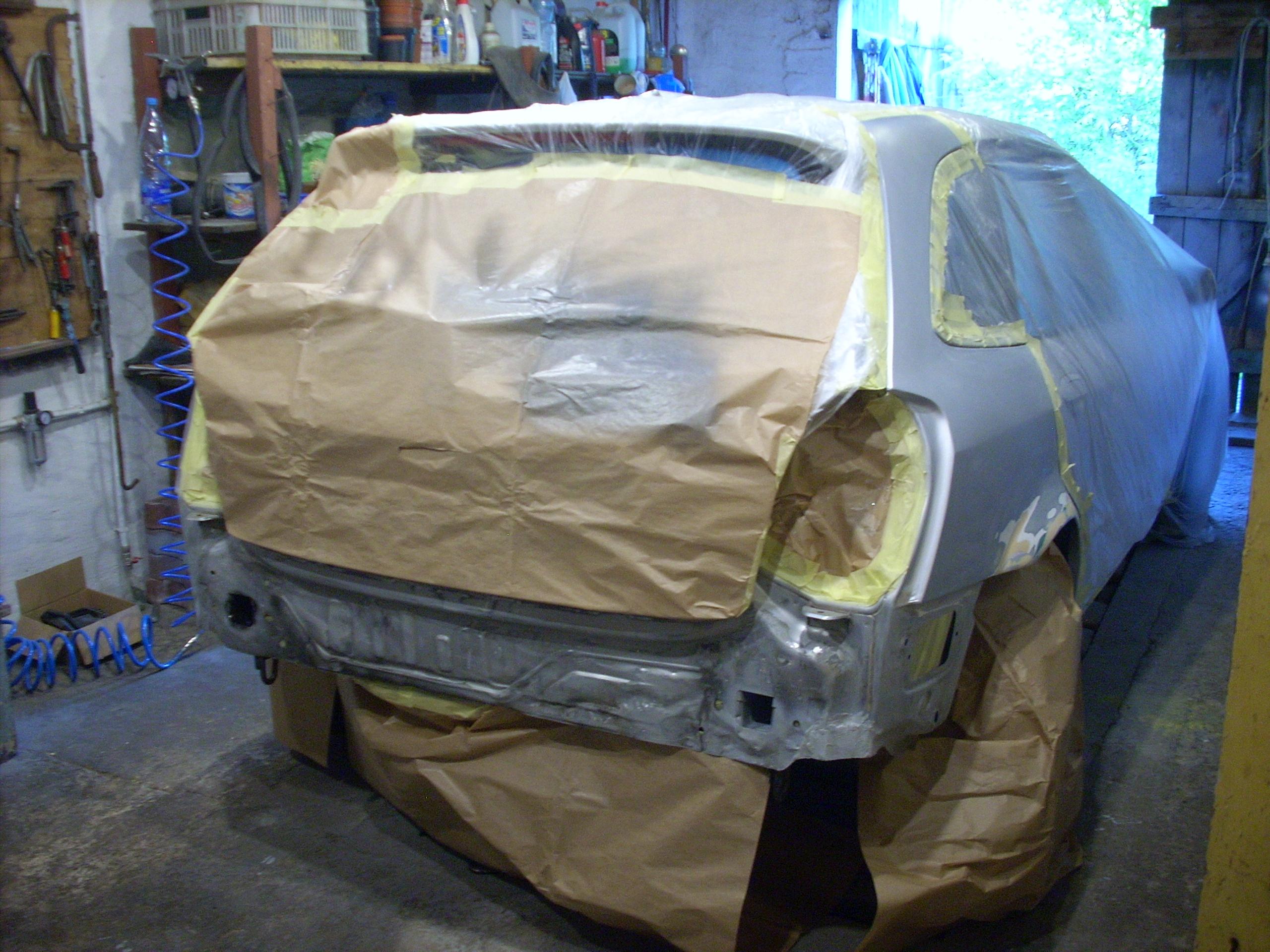

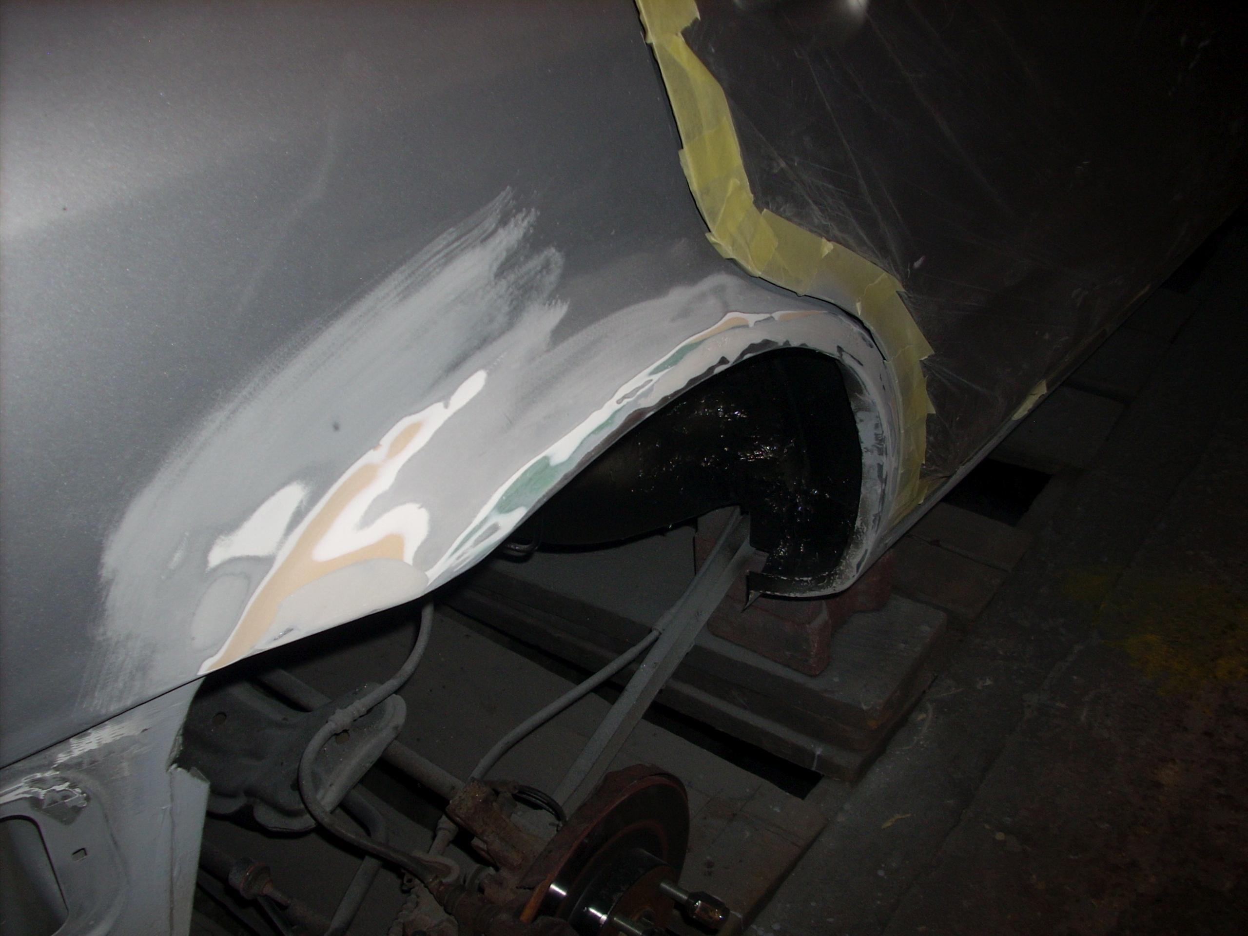

Dzisiaj też zaczęły się robić progi i błotniki, wstępnie powierzchnie są już wyprowadzone, pozostaje wykończyć ładnie i podkładować pod lakier.

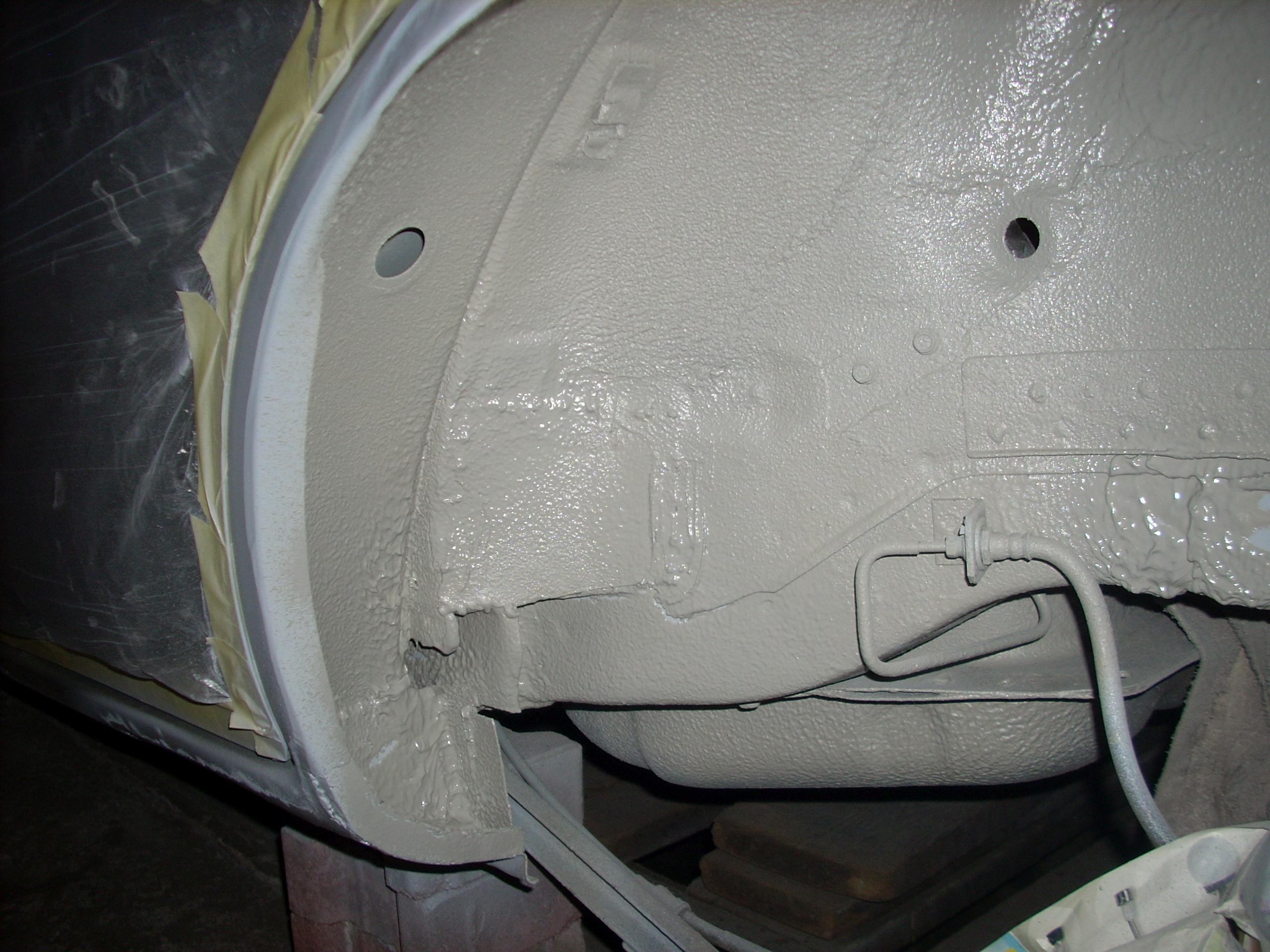

Postprzez Rafalkom » 11 cze 2017, 23:08

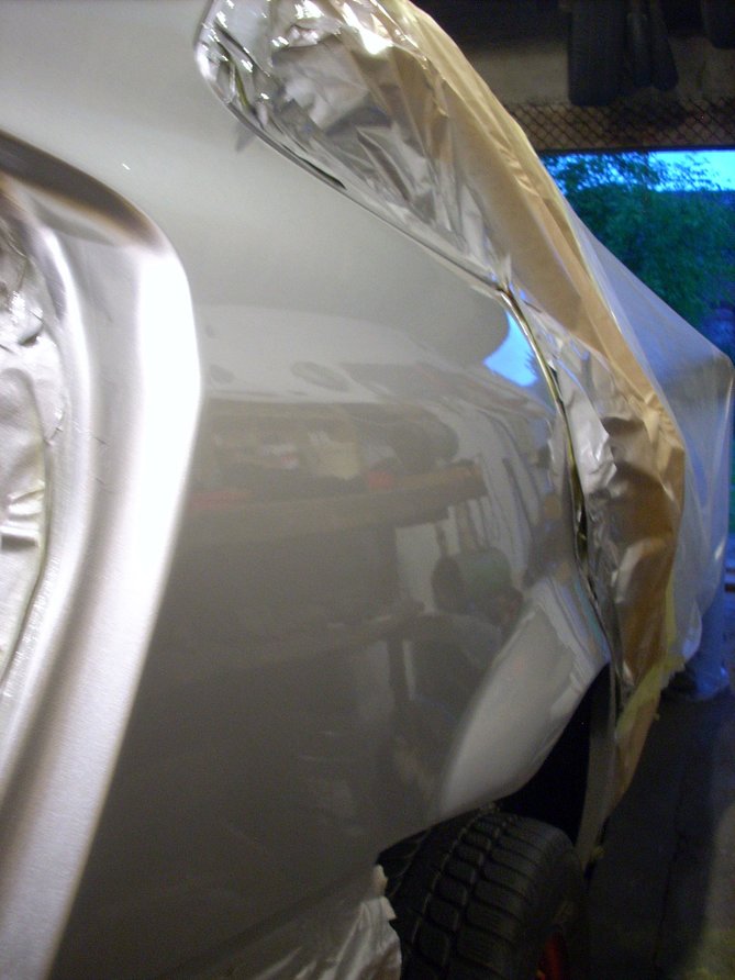

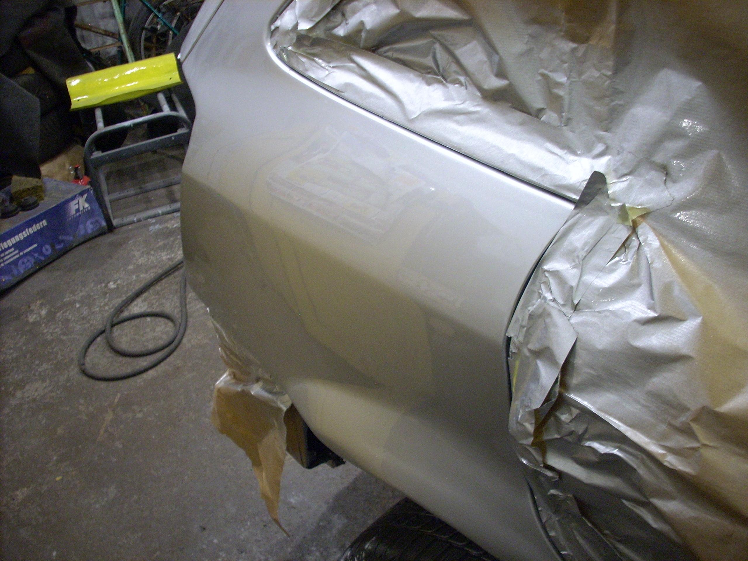

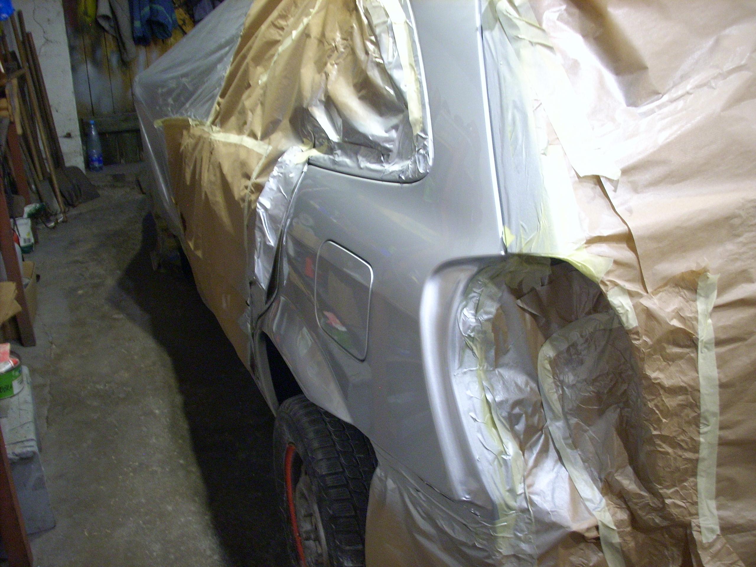

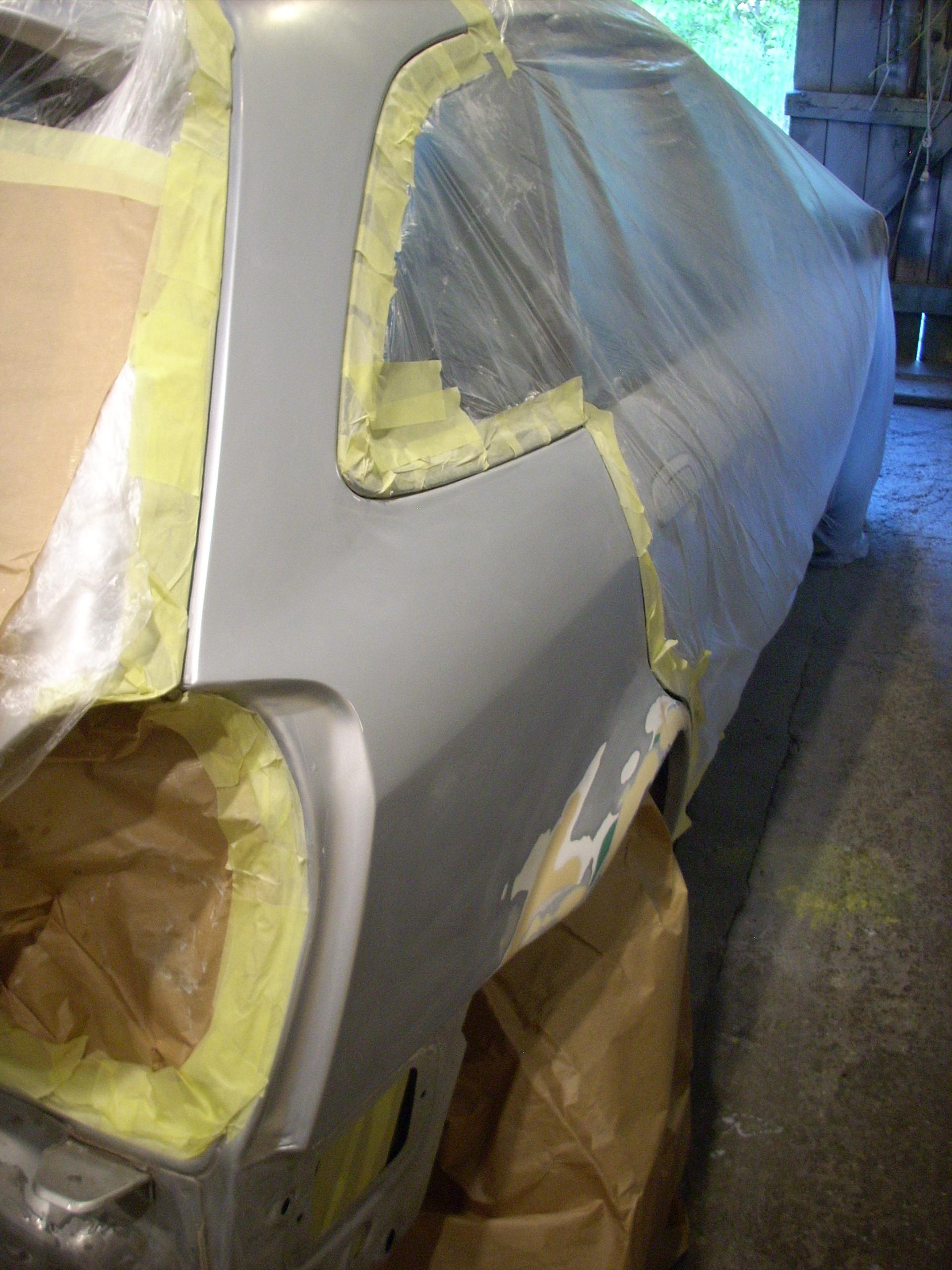

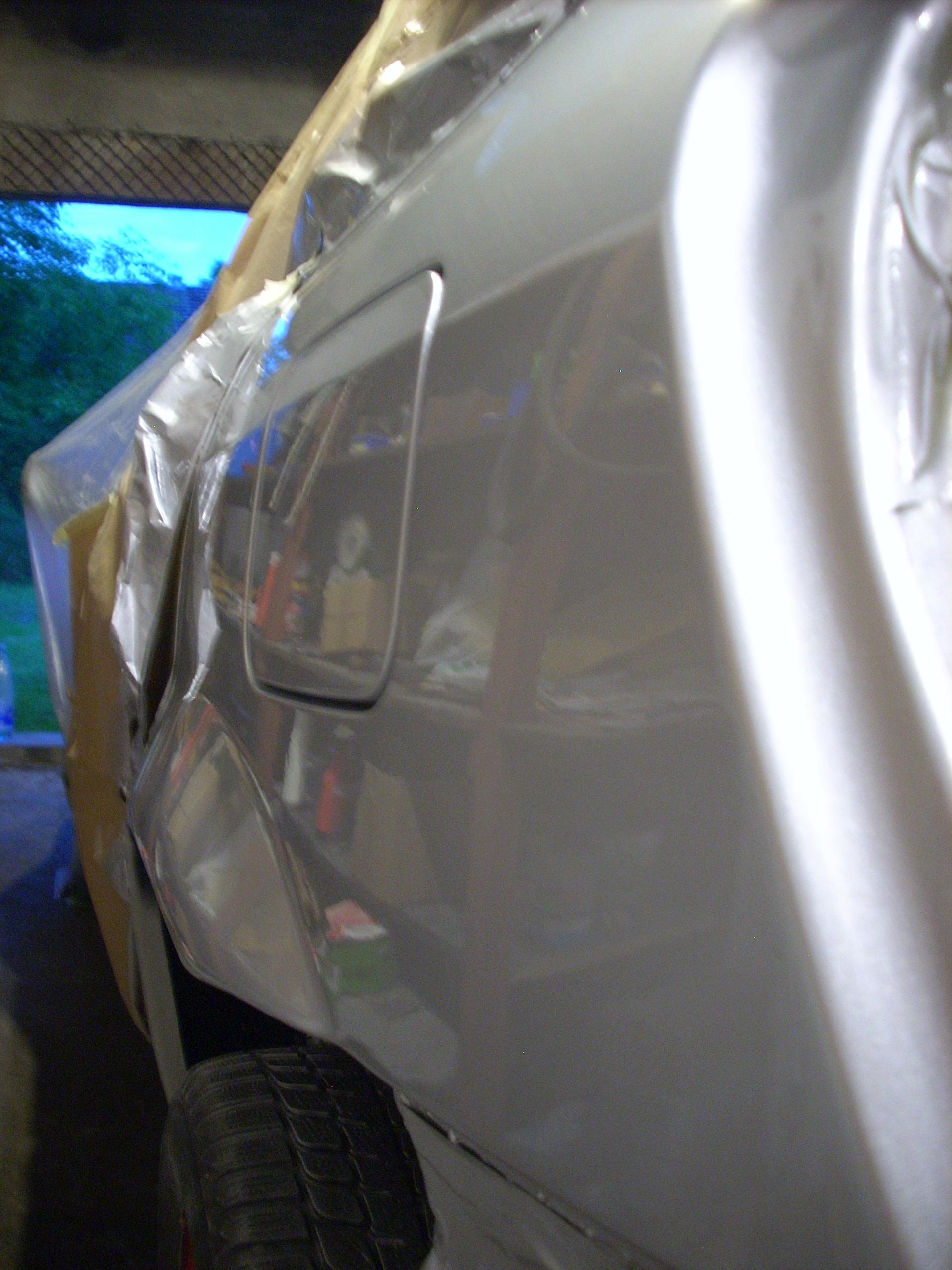

Sobota i niedziela pod znakiem "zdzichu lakiernik w stodole" <lol>
Remont auta uważam za skończony, pozostało go złożyc do kupy czyt. założyć nową osłonę na tłumik którą widać na jednym ze zdjęć poniżej ( tak tak, to ta żółta kanarkowa <lol> ), założyć tylny zderzak, zmienić tylne koła i złożyć w środku z powrotem zabudowę wzmacniaczy, skrzynię basową i tylną rozpórkę, i auto będzie gotowe do wyjazdu z garażu. W końcu po półtorej tygodnia :|

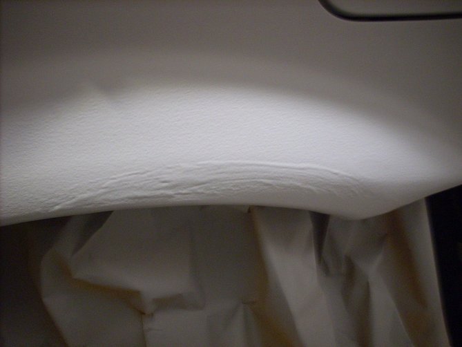

Oto co pośpiech i pistolet z dużą dyszą robi z roboty. Epoksyd mokro na mokro niestety rzadki jak woda i powinno się go rzucać pistoletem z dyszą 1.3 lub 1.4. 2mm to chyba za dużo dla niego, trochę mi się przelało :P Na szczęście błotniki lakierowane po szlifie więc nie ma problemu ;)
Błotniki cieniowane tylko na słupkach. Lakierowanie niezgodnie ze sztuką bo powinienem cieniować na zderzak i tylne drzwi jednak po prostu mi się nie chciało. Jutro się okaże czy "wstrzeliłem" się w kolor w miarę akceptowalnie. Baza W24 od APP.

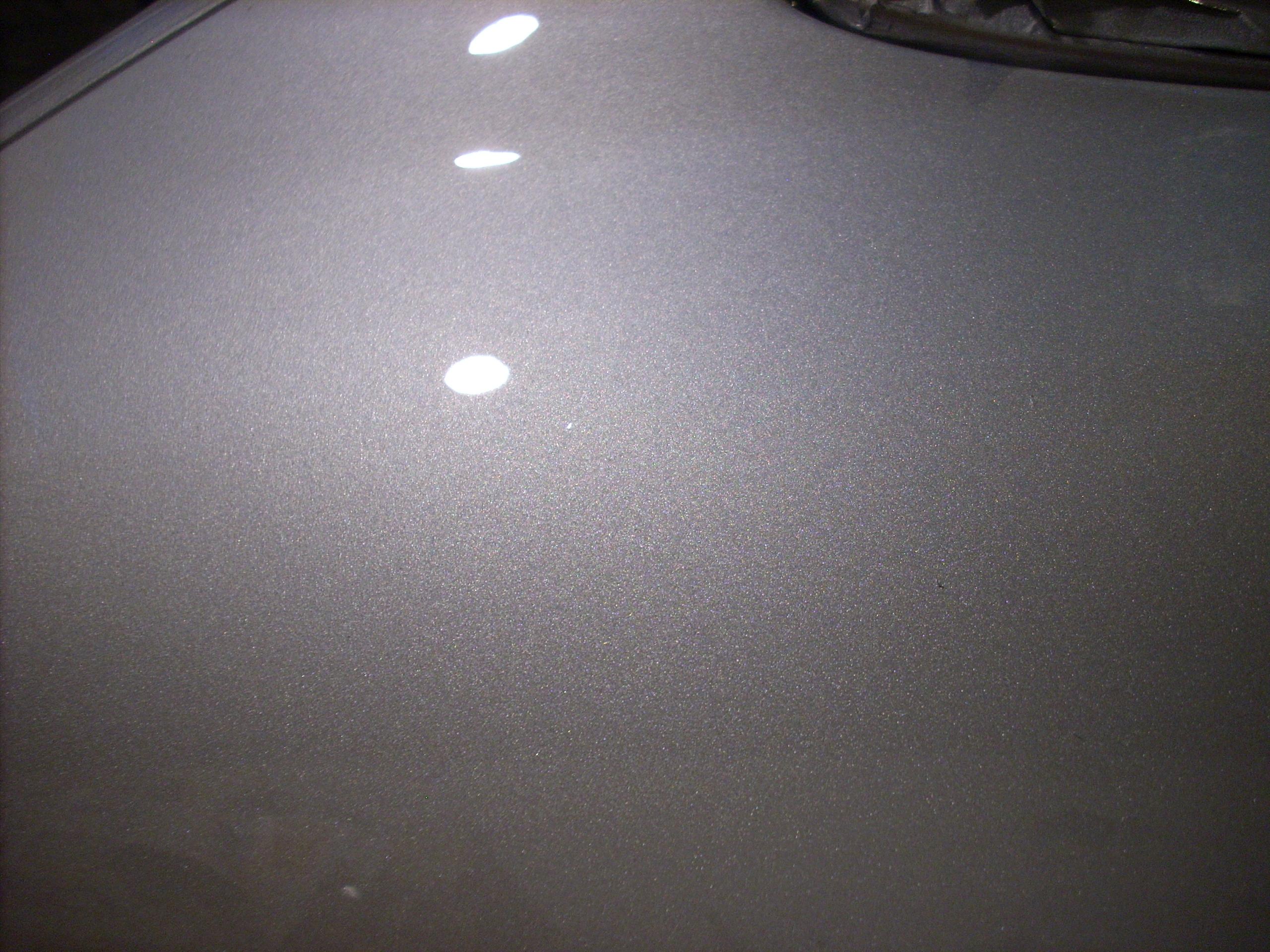

Łuska lakieru bardzo ładna, nie chciałem wylewać lustra bo nie będzie pasowało do reszty auta, poza tym bałem się, że mi się popłacze bo już i tak był jak woda :D
Ale ziarenko... If you know what i mean :P

Średnio szczerze mówiąc, jednak różnica w kolorze mniejsza niż poprzednio ( wcześniej błotniki były malowane też na ostro po spawaniu reparaturek rantów przez kogoś innego jeszcze zanim zająłem się amatorsko lakiernictwem). Kolor jest trochę jaśniejszy od pozostałej części nadwozia. Ale plus taki, że z morką udało mi się wstrzelić prawie w fabrykę, czyli wylany na gładko <jupi>
