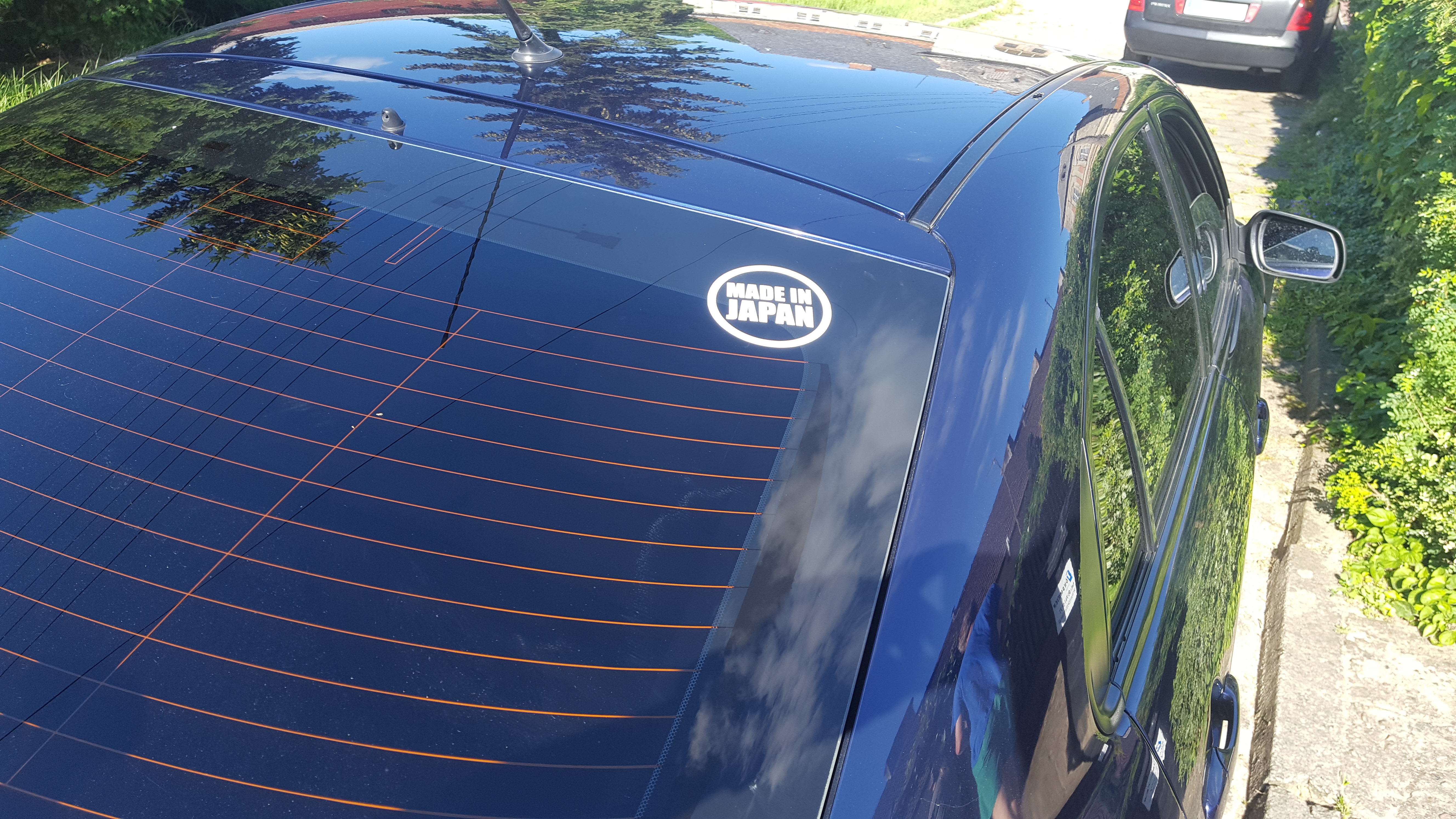

A na tylną szybkę taka oto wlepa :D

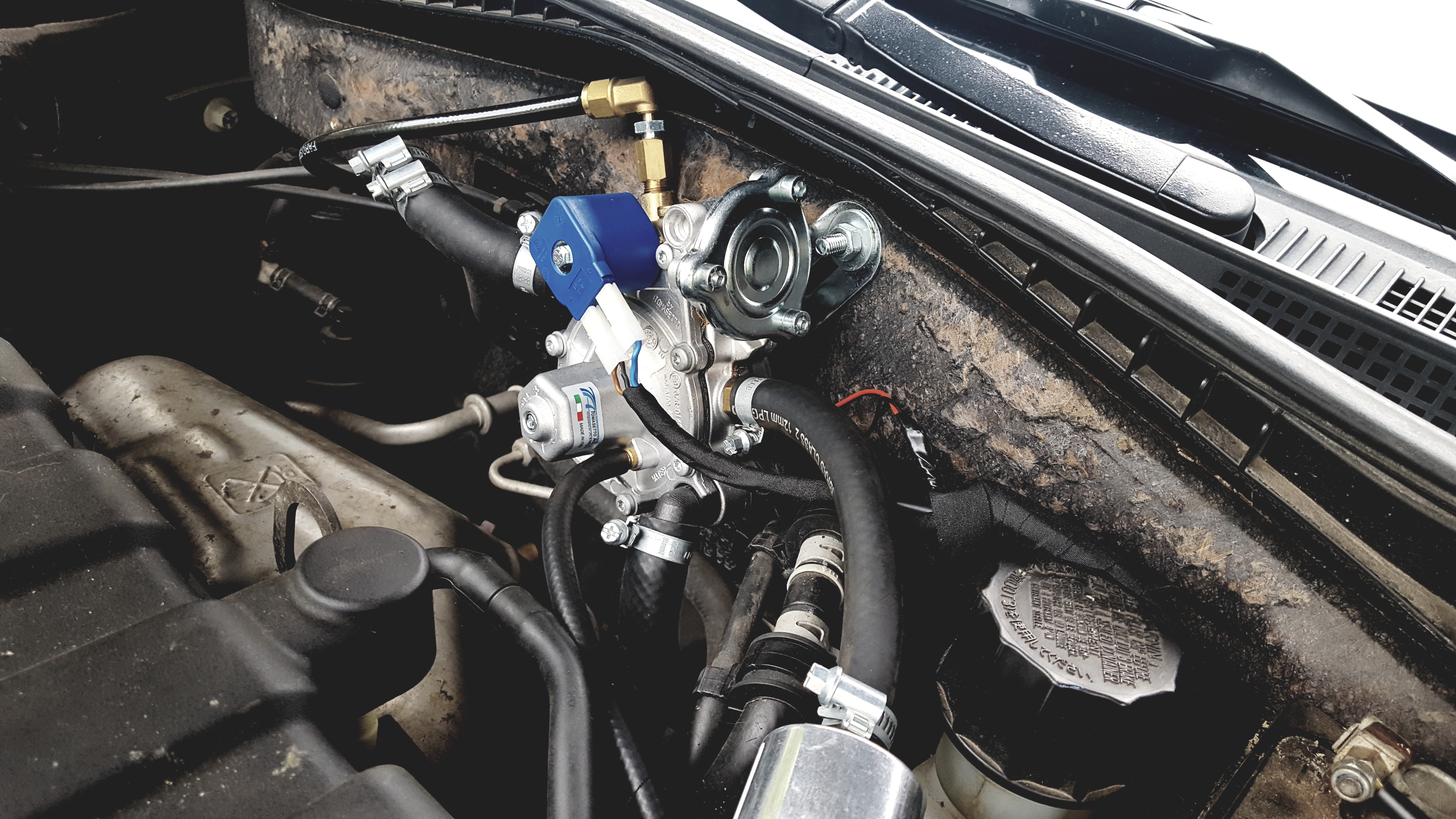

Teraz trochę informacji o instalacji, a więc instalacja jest od firmy STAG.
Reduktor Tomasetto ARCTIC.
Zbiornik o pojemności 52,5 L w miejscu koła zapasowego, oraz wtryski Barracuda.
Po zatankowaniu do pełna (wchodzi 40L) zrobiłem jakieś 370 KM w mieszanym cyklu jazdy :) Jak na razie jestem mega zadowolony.

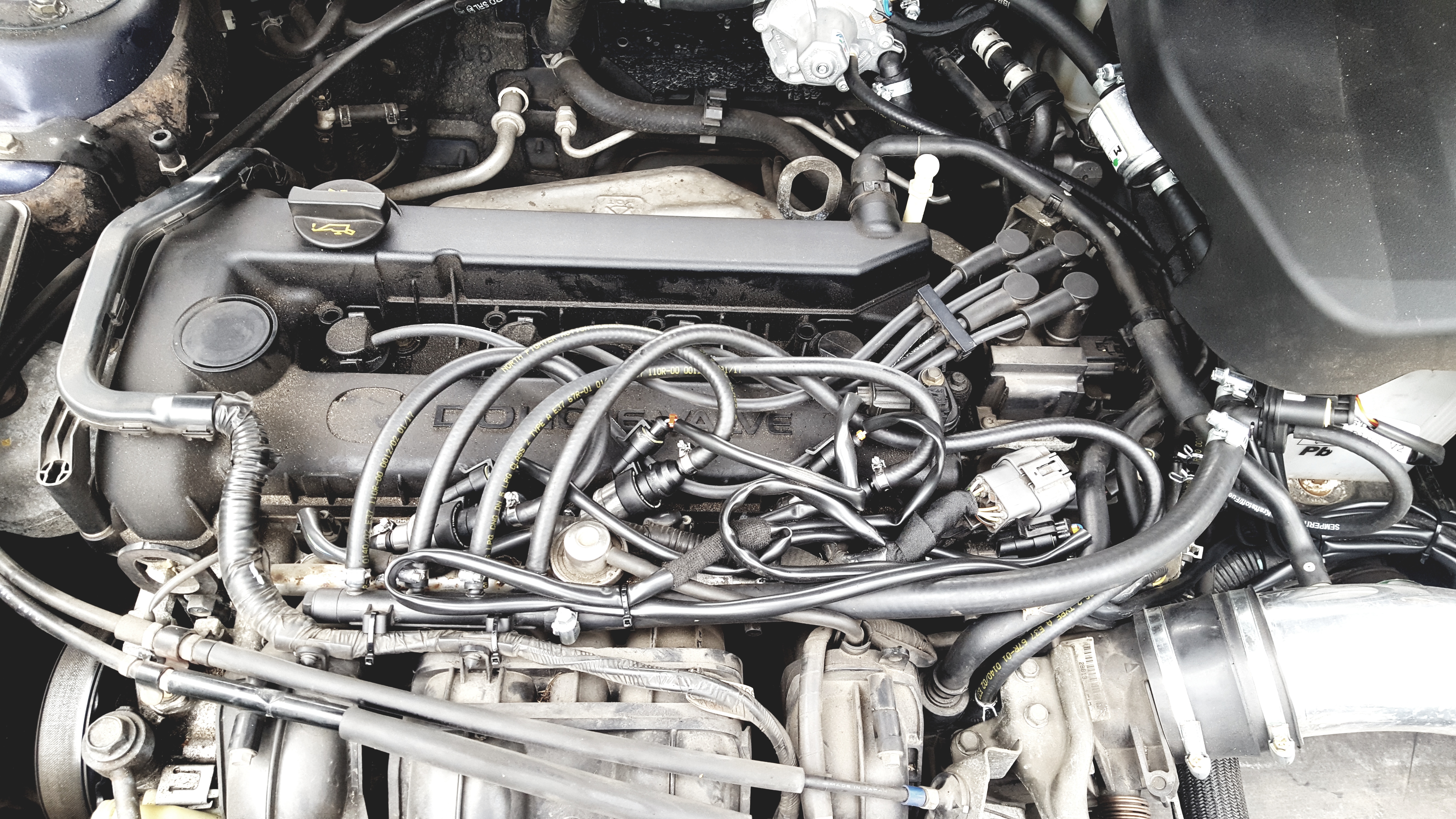

Postprzez makmarc » 17 lip 2017, 18:03
Patrząc na to ostatnie zdjęcie to nie jest to zbyt dobrze zmontowane, ani tym bardziej estetycznie. Przewody gazowe od wtryskiwaczy nie powinny być dłuższe niż 20cm, góra 30cm, a im krótsze tym lepiej. Na pustym zbiorniku śmiało można podgiąć pływak w zbiorniku tak, aby wchodziło 45l na spokojnie. Ja bym sprawdził jeszcze za jakieś 200-300km ustawienia mapy.
makmarc
Postprzez Mateo_RX » 17 lip 2017, 18:56
makmarc napisał(a):Patrząc na to ostatnie zdjęcie to nie jest to zbyt dobrze zmontowane, ani tym bardziej estetycznie.
Tych przewodów nie widać jak otworzy się maskę, bo wszystko jest pod pokrywą silnika.
makmarc napisał(a):Ja bym sprawdził jeszcze za jakieś 200-300km ustawienia mapy.
Będę miał to na uwadze <spoko>

Postprzez Danmazda » 17 lip 2017, 20:43
Mogli bardziej się postarać z montażem. Rozpórkę jakbyś chciał zamontować to wejdzie tam ?
Postprzez Mateo_RX » 17 lip 2017, 21:00
Danmazda napisał(a):Rozpórkę jakbyś chciał zamontować to wejdzie tam ?
Myślę, ze nie powinno być problemu. Ale muszę to jeszcze dokładnie sprawdzić.
