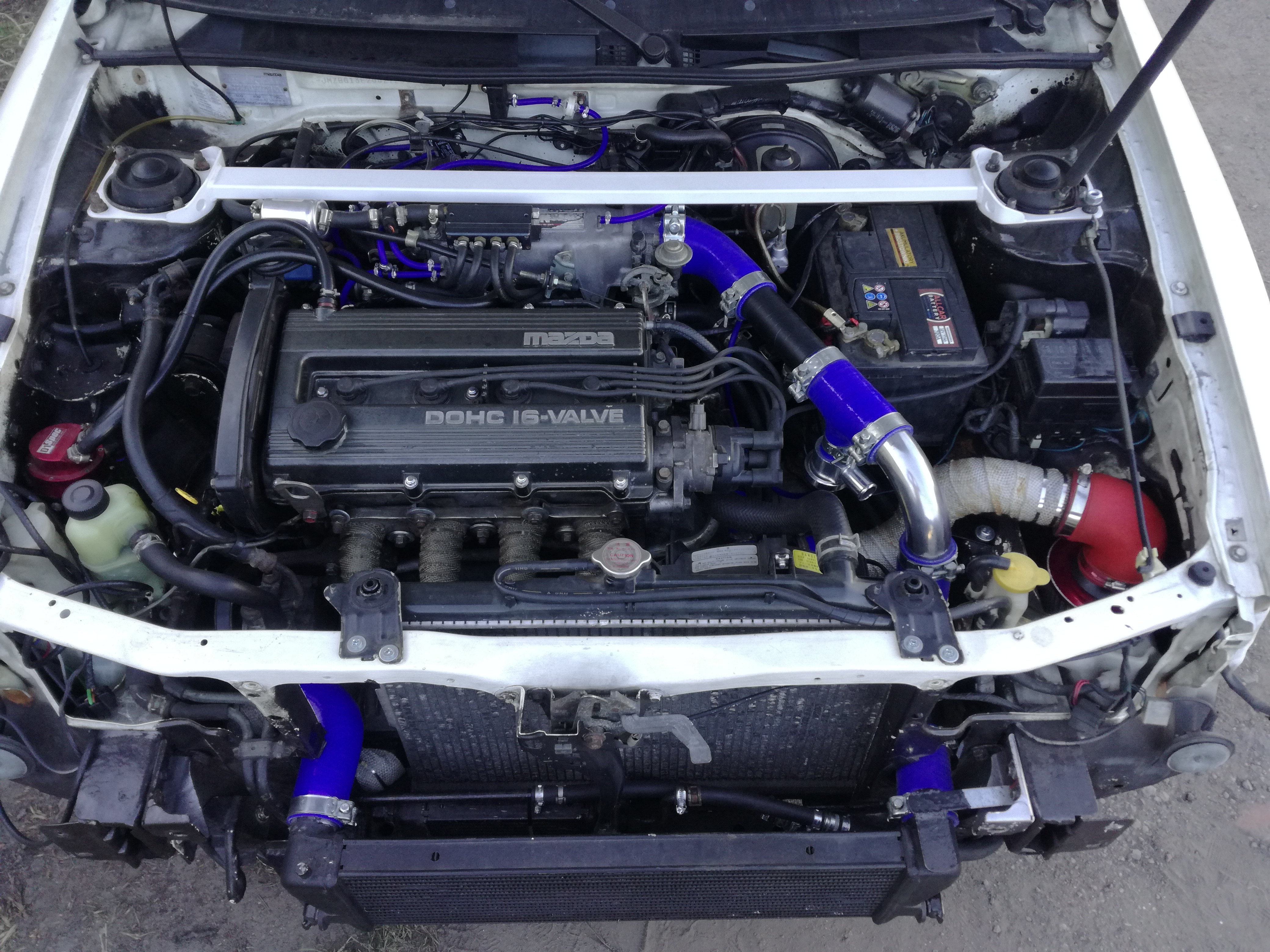

Postprzez Siwy_48 » 4 cze 2017, 21:34
Udało mi się znaleść chwile czasu żeby pochwalić się co z Mazdą :) Mam mnóstwo zdjęć tylko niemam czasu tyle wrzucać pojedyńczo na jakieś serwery i pokolei wrzucać na forum. Moze ktoś ma jakieś patenty na to ? może się pochwalić :)
Tak w skrócie, kółko zrobione mniejsze,narazie nie zdradze ile :) kolektory owinięte nowymi bandażami, podciśnienia zrobione na niebieskie silikony. Aktualnie czekam na zderzak od lakiernika,potem przegląd bo juz niema ;) Mazda stała 8 miesiecy w garazu :( a potem przydało by się to wystroić ;)
Postaram się wrzucić te wszystkie zdjęcia żeby się podzielić moją pracą z wami :) Ewentualnie pytajcie to bede wrzucał jakieś pojedyncze zdjecia :)
