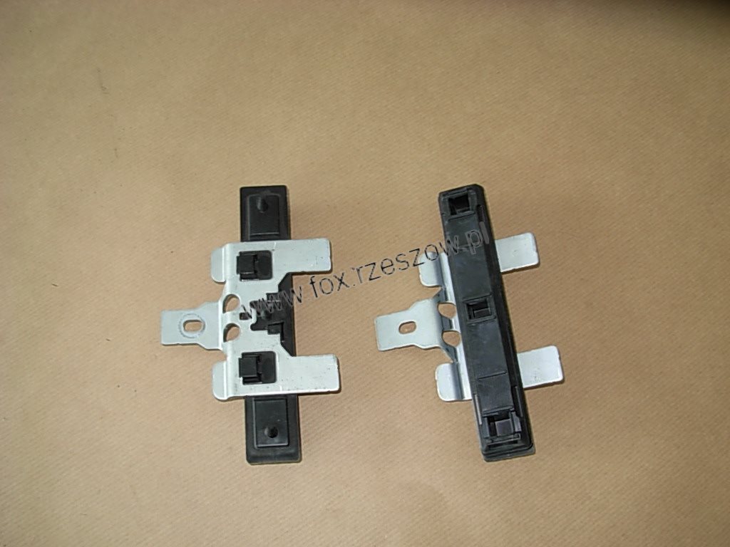

Postprzez twardy103 » 1 cze 2017, 09:13
Ja też miałem wersję bez filtra. Wyciąłem prostokątny kawałek plastiku, kupiłem zaślepkę widoczną na zdjęciu. Nie mam motylka do przykręcenia tej zaślepki ale trzyma się na szczęście na wcisk. Kwestia prosta do dorobienia ale nie chciało mi się skoro się trzyma :)

Postprzez maderix95 » 1 cze 2017, 09:38
twardy103 napisał(a):Ja też miałem wersję bez filtra. Wyciąłem prostokątny kawałek plastiku, kupiłem zaślepkę widoczną na zdjęciu. Nie mam motylka do przykręcenia tej zaślepki ale trzyma się na szczęście na wcisk. Kwestia prosta do dorobienia ale nie chciało mi się skoro się trzyma :)
Powiedz mi, gdzie to kupiłeś? <co?> właśnie tego potrzebuje :D

Postprzez twardy103 » 1 cze 2017, 09:52
Ja kupiłem w carspeed. Koszt chyba coś koło 30-40 zł.
