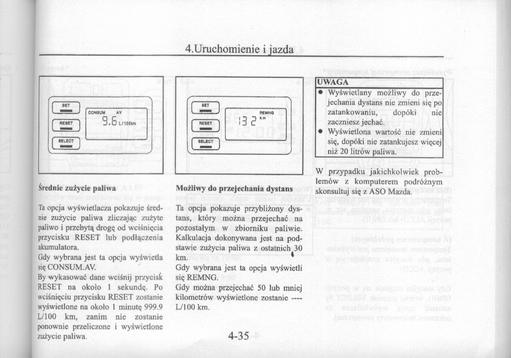

Postprzez tolo84 » 21 gru 2014, 16:50
Też mam u siebie takie coś ale komputer to chyba za poważna nazwa...
Nie działa mi zasięg, zatankowałem prawie do pełna, przejechałem z 50km, skasowałem średnie spalanie, gasiłem, odpalałem i zasięgu nie mam tak samo jak na rezerwie...
Jak miałem paliwa około 2/3 zbiornika to zasięg był.
Da się to jakoś ustawić/ zresetować tak jak spalanie?
Od: 30 lis 2014, 20:54
Posty: 11
Auto: 626 GF sedan lift 2,0 FS 115KM
Postprzez xedos1972 » 21 gru 2014, 18:56
tak mówi instrukcja
