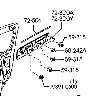

Zauważyłem w swoim egzemplarzu, że prawa osłona prowadnicy tylnych drzwi przesuwnych delikatnie odstaje w okolicy styku z drzwiami. Postanowiłem zdjąć klosz tylnej lampy i podejrzeć jak ta osłona jest zamontowana. Okazuje się, że jest ona przytwierdzona za pomocą 5 plastikowych spinek(na zdjęciu zaznaczone na żółto), z których jedna nie trzyma stąd odgięcie. Tylna(czyt. bliższa reflektora) cześć osłony, po mocniejszym szarpnięciu, puściła, niestety od strony drzwi coś jeszcze ją trzyma. Zastanawiam się czy jeden z punktów mocujących to nie śruba (zaznaczone na czerwono), a jeśli tak, to jak dostać się do nakrętki, aby uwolnić osłonę?
Proszę o pomoc.
Demontaż osłony prowadnicy drzwi przesuwnych
znalazłem coś takiego:
Ale niestety nie wiem jak się dostać, wychodzi na to że to co zaznaczyłeś na czerwono to śruba. tak jest w opisie (ten numer z jedynką w nawiasie).

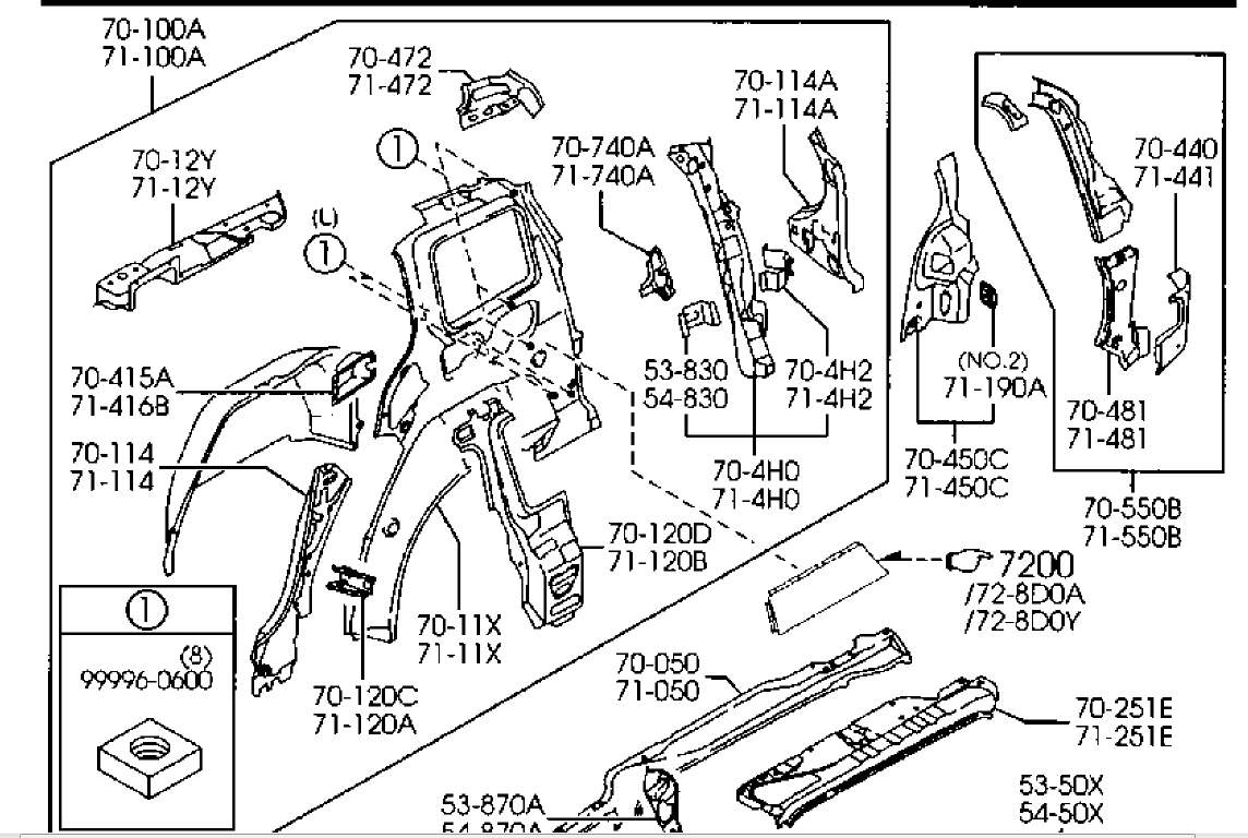

Tu masz rysunek ogólny, panel oznaczony "łapką" i numerem 7200

Dzięki za zainteresowanie, też widziałem te schematy. Niestety nie widać na nich sposobu montażu osłony. Raczej wątpię żeby mocowanie było na nadkolem, niebawem rozbebeszę bok bagażnika i się okaże. Napewno się pochwalę. Dzięki za pomoc.
