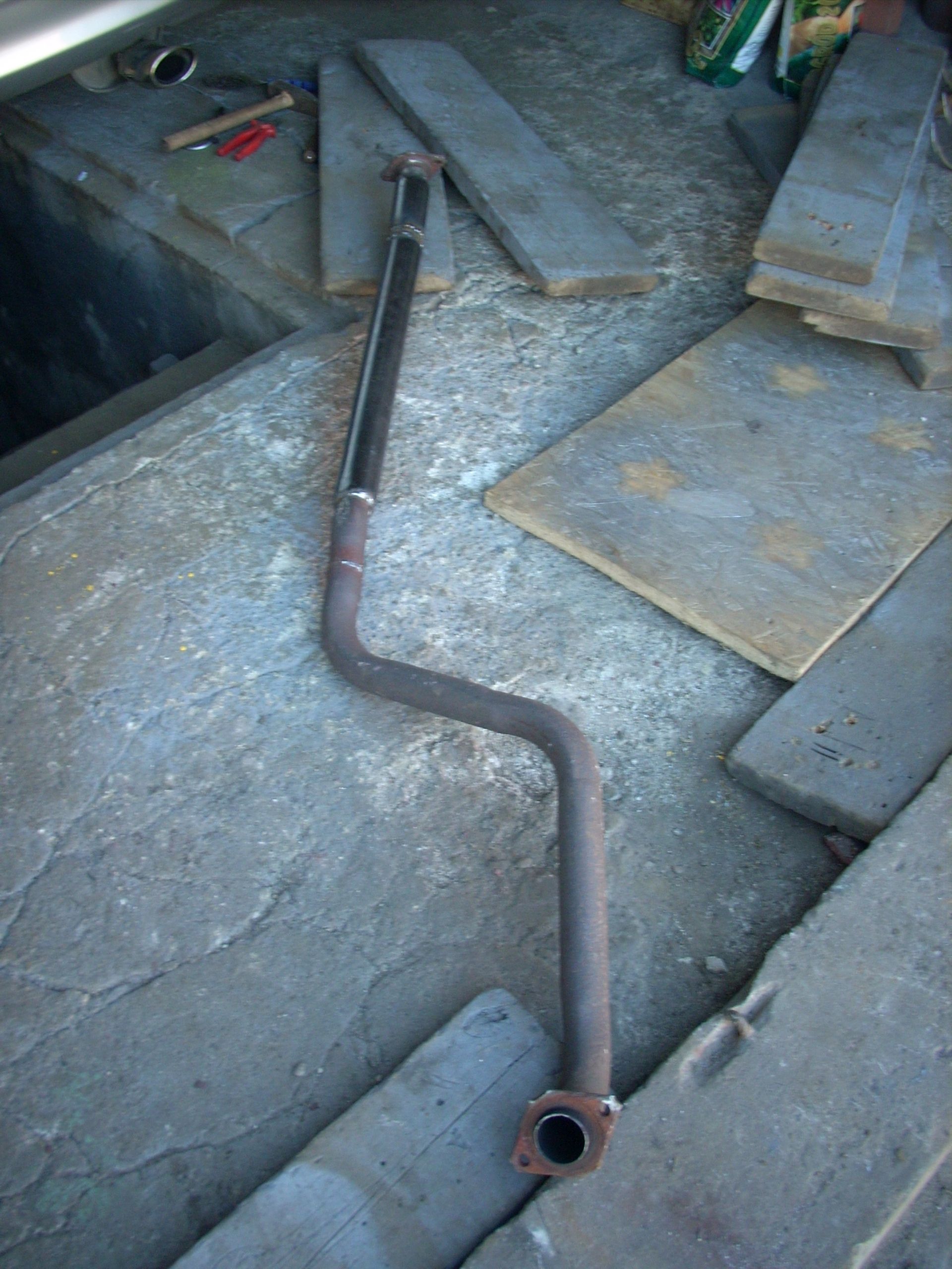

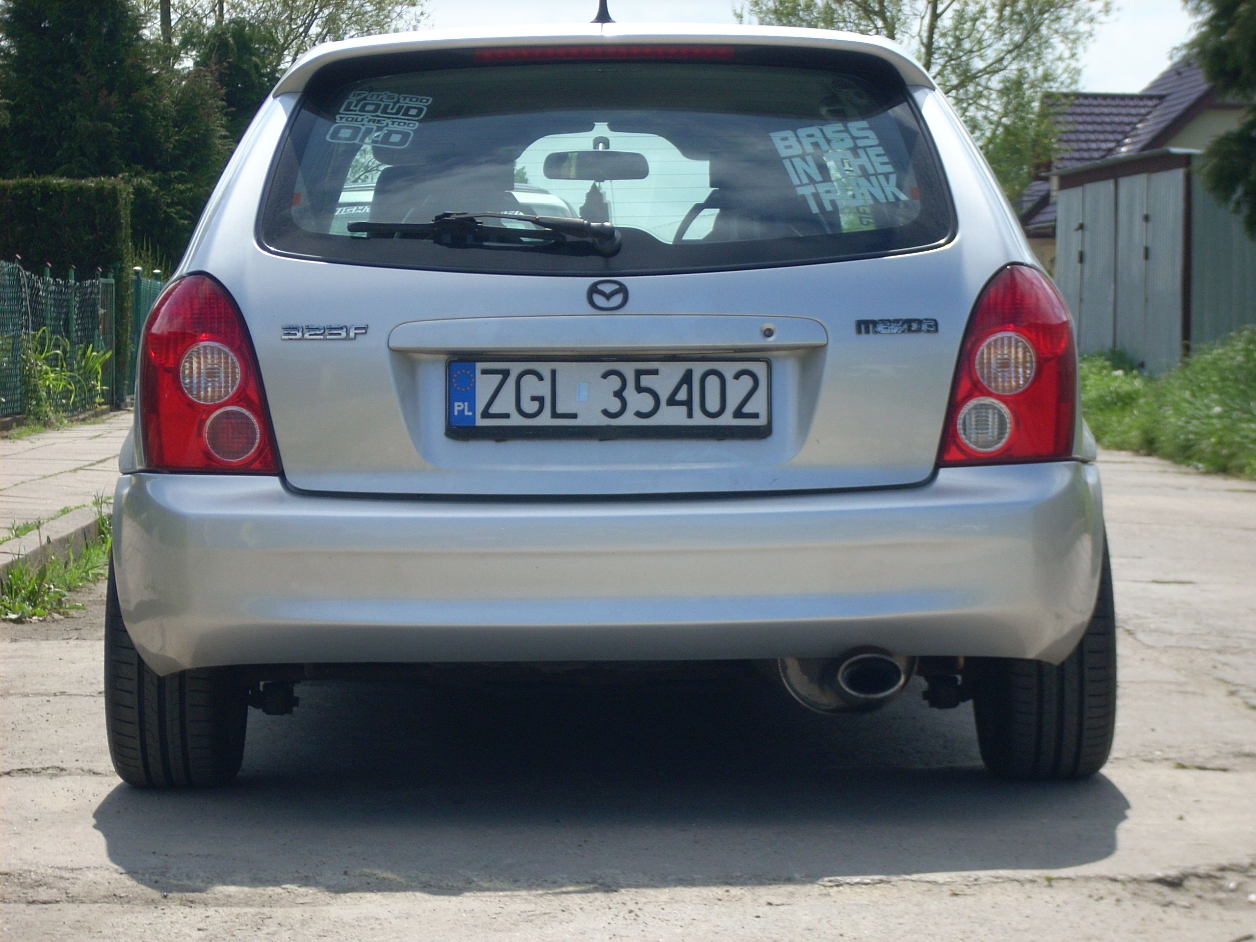

Postprzez Rafalkom » 27 maja 2017, 17:07
Dzieje się, skromnie ale się dzieje ;P

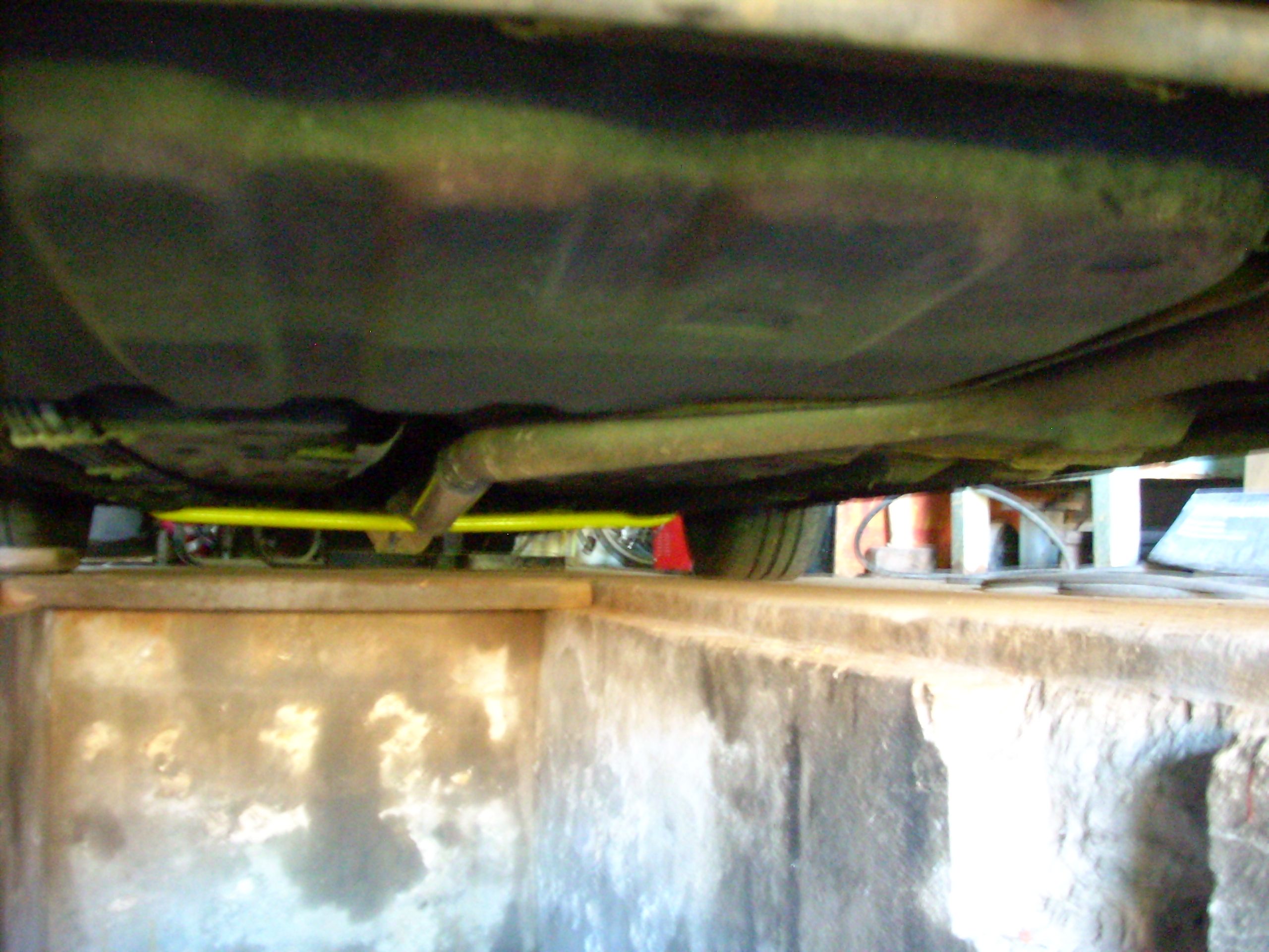

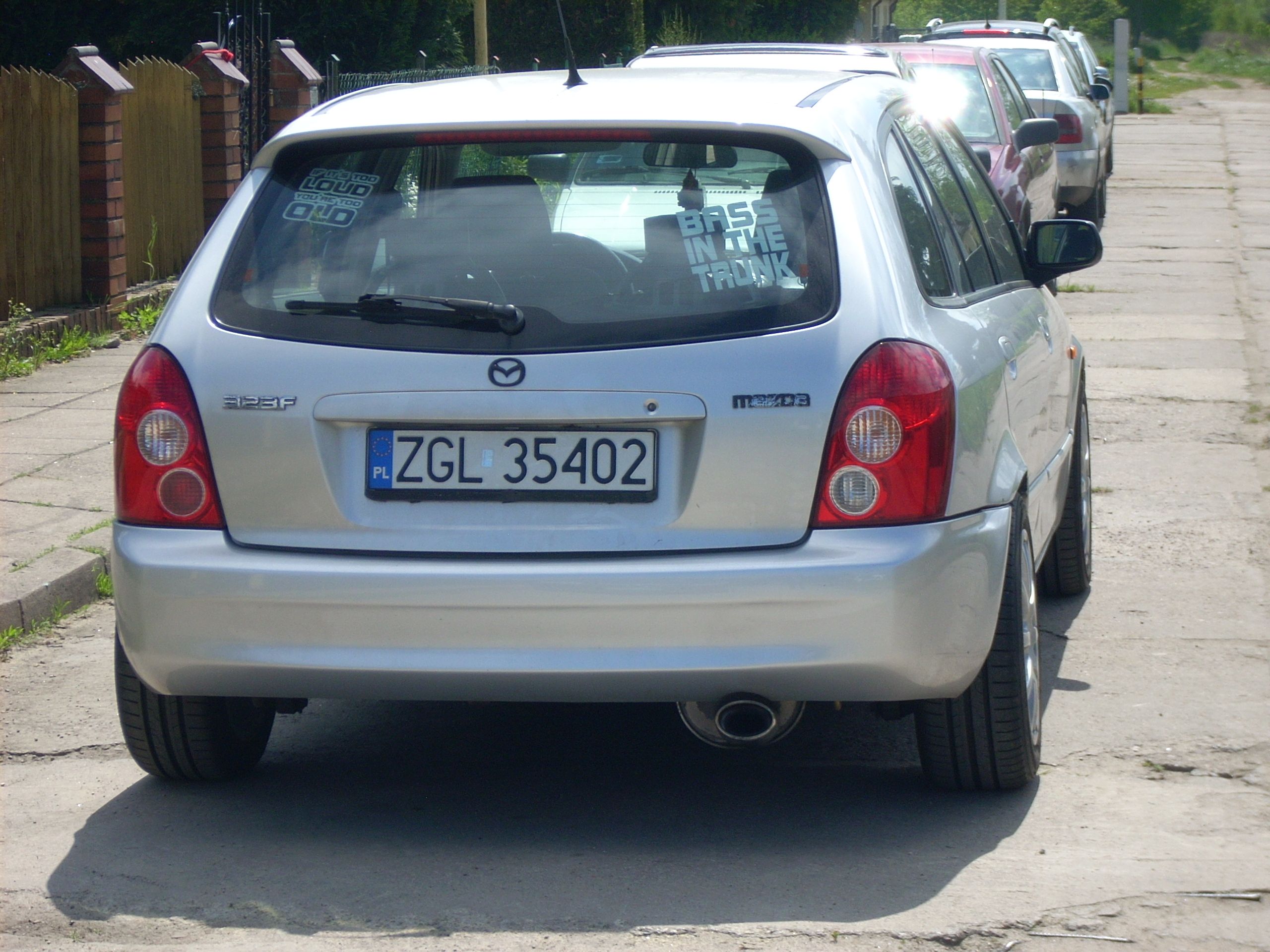

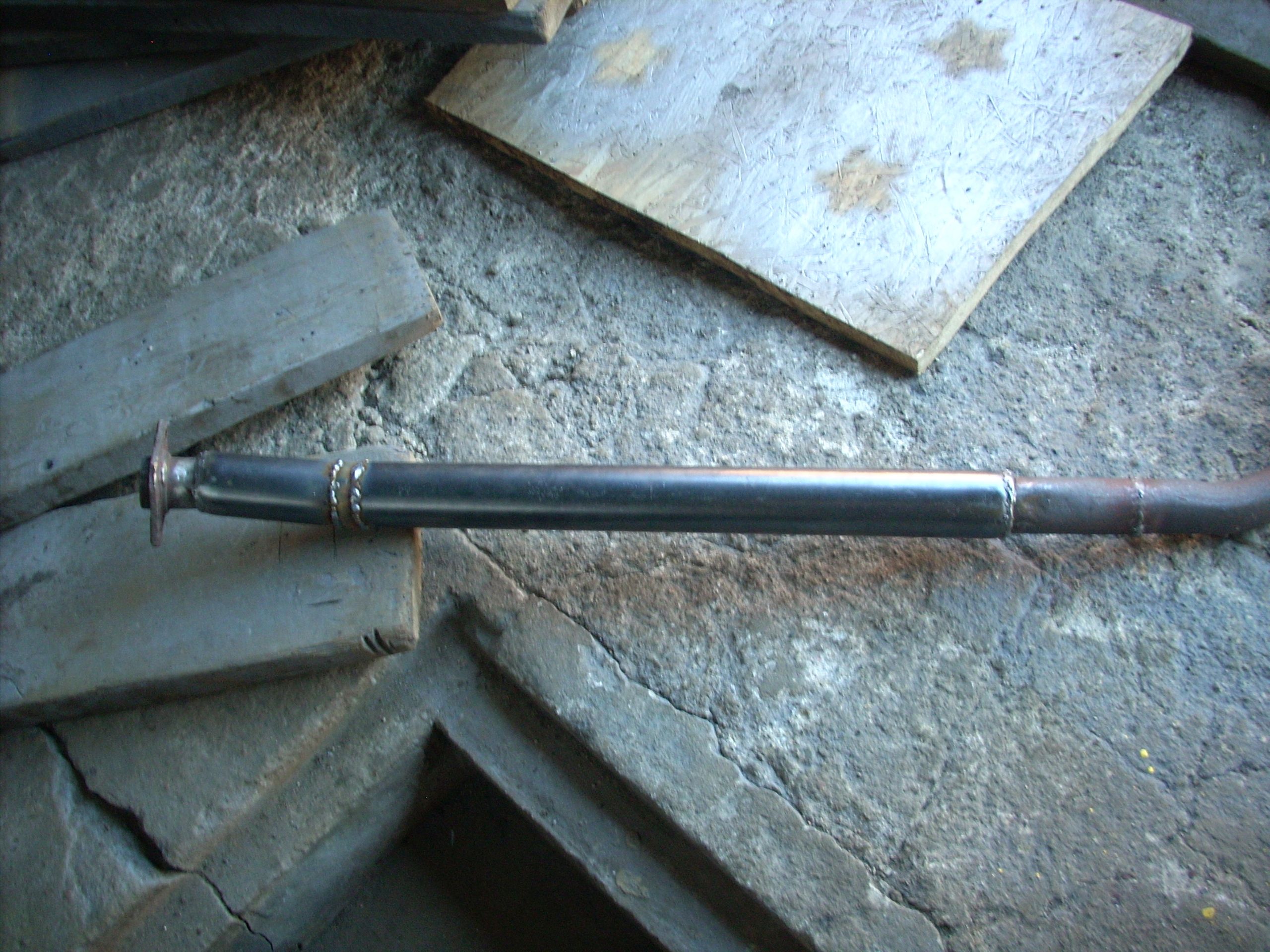

Z minusów, to muszę poprawić kształt rury ponieważ uderza o karoserię zaraz za łączeniem z tłumikiem końcowym, zastanawiam się czy nie zaadaptować środkowego OEM'owego jako końcowy ( środkowy jest przelotowy :D ), ale obawiam się, że to będzie darło strasznie papę. W tej chwili na wolnych obrotach różnicę ciężko usłyszeć, dopiero od 3,5-4 tysięcy zaczyna się delikatnie drzeć, jednak dźwięk jest mocno metaliczny, jak to pusta rura :|

Postprzez czarek1991 » 28 maja 2017, 11:58
czemu ta rura ma rozna srednice?
Od: 22 sty 2012, 15:09
Posty: 1404 (4/6)
Auto: Jest: 6 MPS L3-VDT
Była: 323F BA KL
Postprzez Rafalkom » 28 maja 2017, 19:07
czarek1991 napisał(a):czemu ta rura ma rozna srednice?
Bo nie dostałem u siebie w okolicy pasującej średnicą do reszty układu wydechowego. Wycięty był tylko tłumik środkowy i zamiast niego wspawana ta rura, reszta jest oryginalna.

Postprzez maderix95 » 28 maja 2017, 20:45
Wygląda troche jakbyś dospawał rure od odkurzacza hahaha

Postprzez Rafalkom » 29 maja 2017, 19:55
maderix95 napisał(a):Wygląda troche jakbyś dospawał rure od odkurzacza hahaha
Rura od odkurzacza ale jaki daje efekt w połączeniu z dzisiaj "przerobionym" fabrycznym końcowym tłumikiem ;P Może nagram niedługo dźwięk jaki wydaje z siebie auto. Już myślałem, że dzisiaj nie wyjadę z garażu i majtki pełne bo jutro na 6 trzeba jechać do pracy a tutaj auto w rozsypce ale się udało z powrotem zespawać tłumik ( katorga, musiałem "zamknąć" tłumik płatem nowej blachy bo stare nie nadawały się do niczego i spawać punktowo bo się bardzo łatwo przepalało nawet na pierwszym ustawieniu spawarki czyli blisko 1,5m spawu wykonanego punktowo, tragedia :( ) Plecy już dzisiaj odmawiają posłuszeństwa jednak pcha mnie do przodu świadomość, że "ale przecież tuning" <lol>

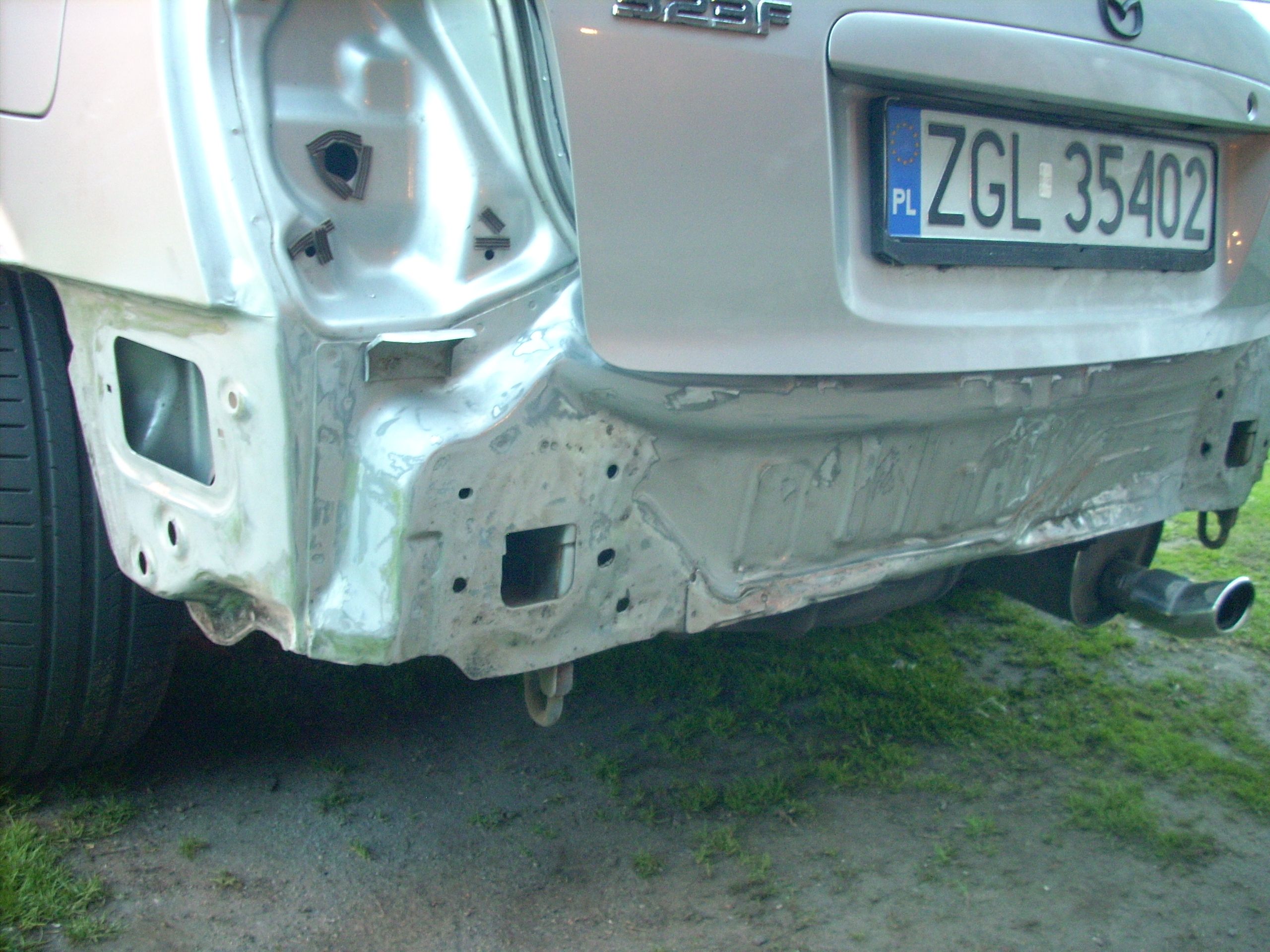

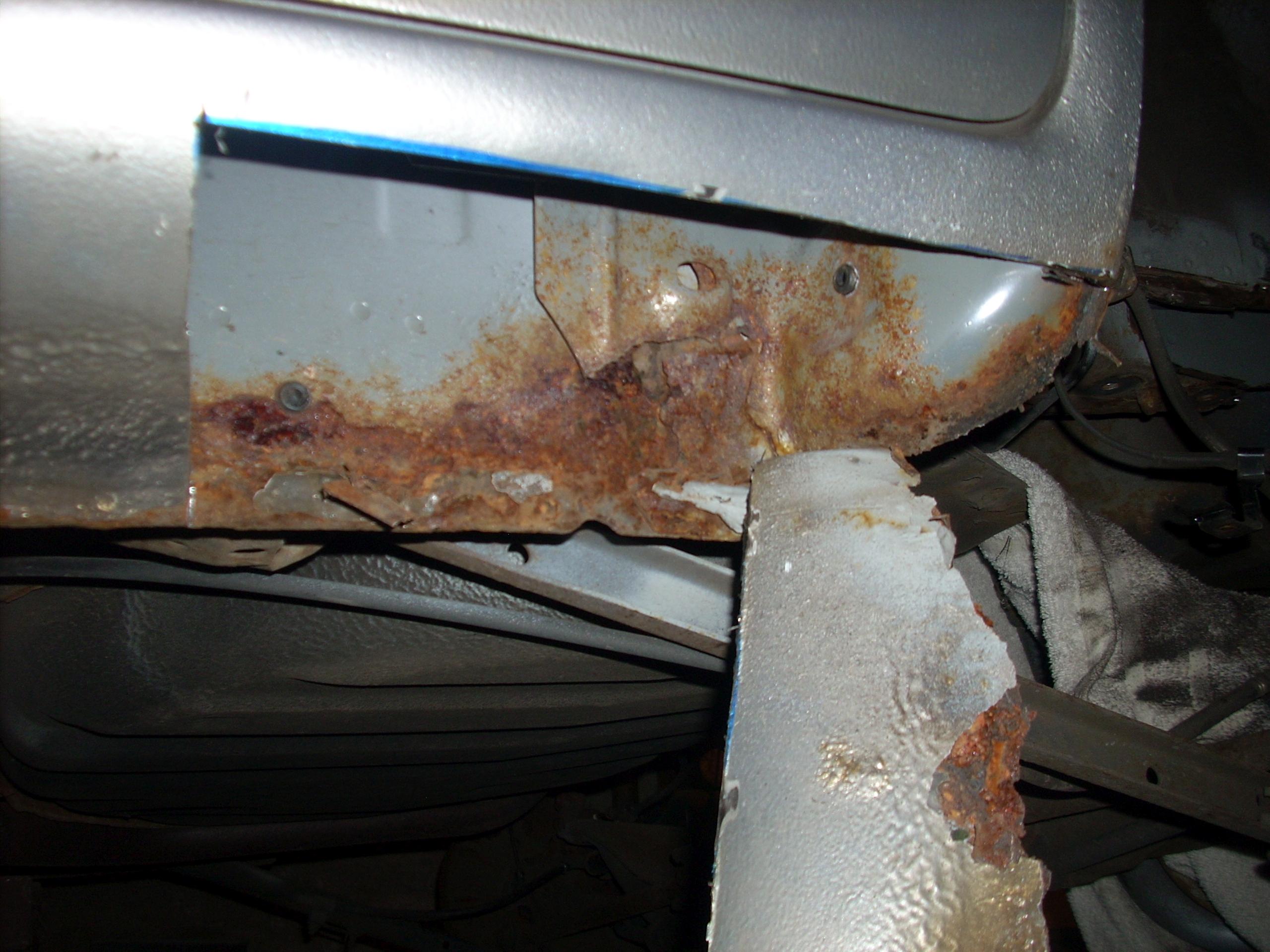

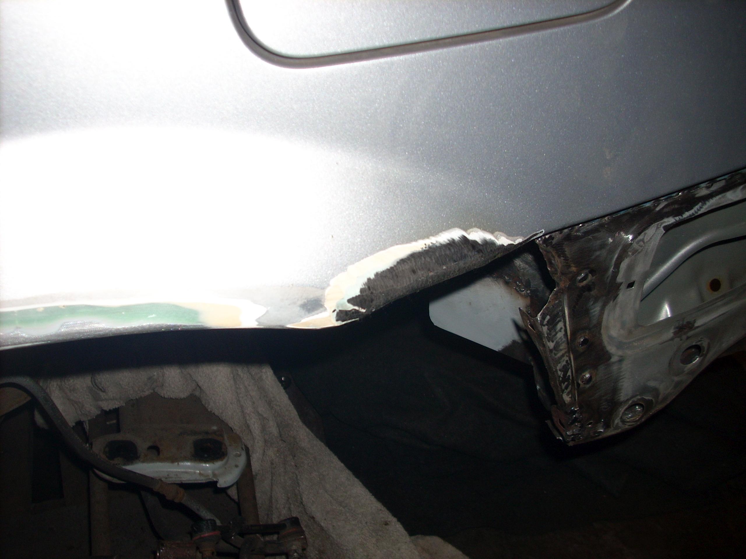

Postprzez Rafalkom » 3 cze 2017, 21:44
Auto trafiło do blacharza... czyli do mnie <lol>

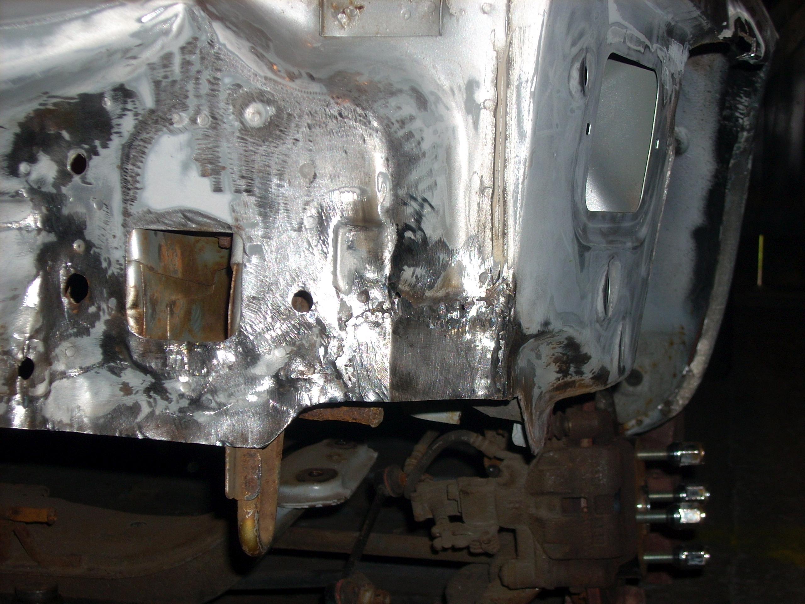

Niby nic wielkiego, jednak dużo czyszczenia i sporo rudej szmaty!

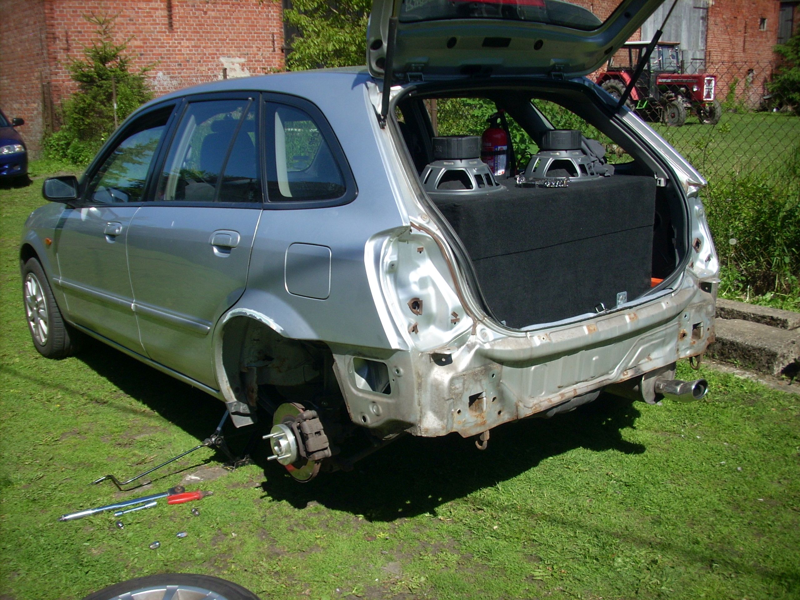

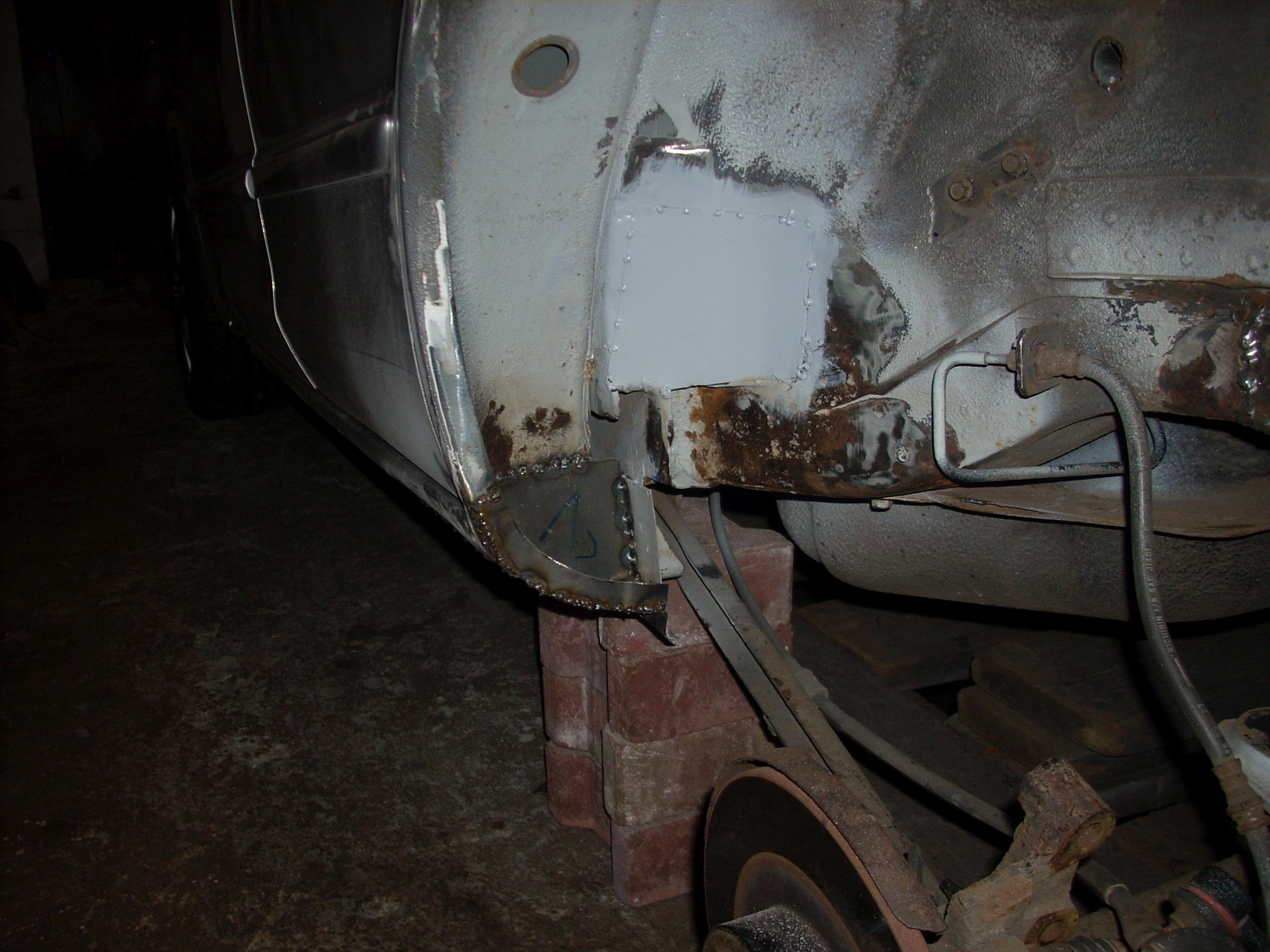

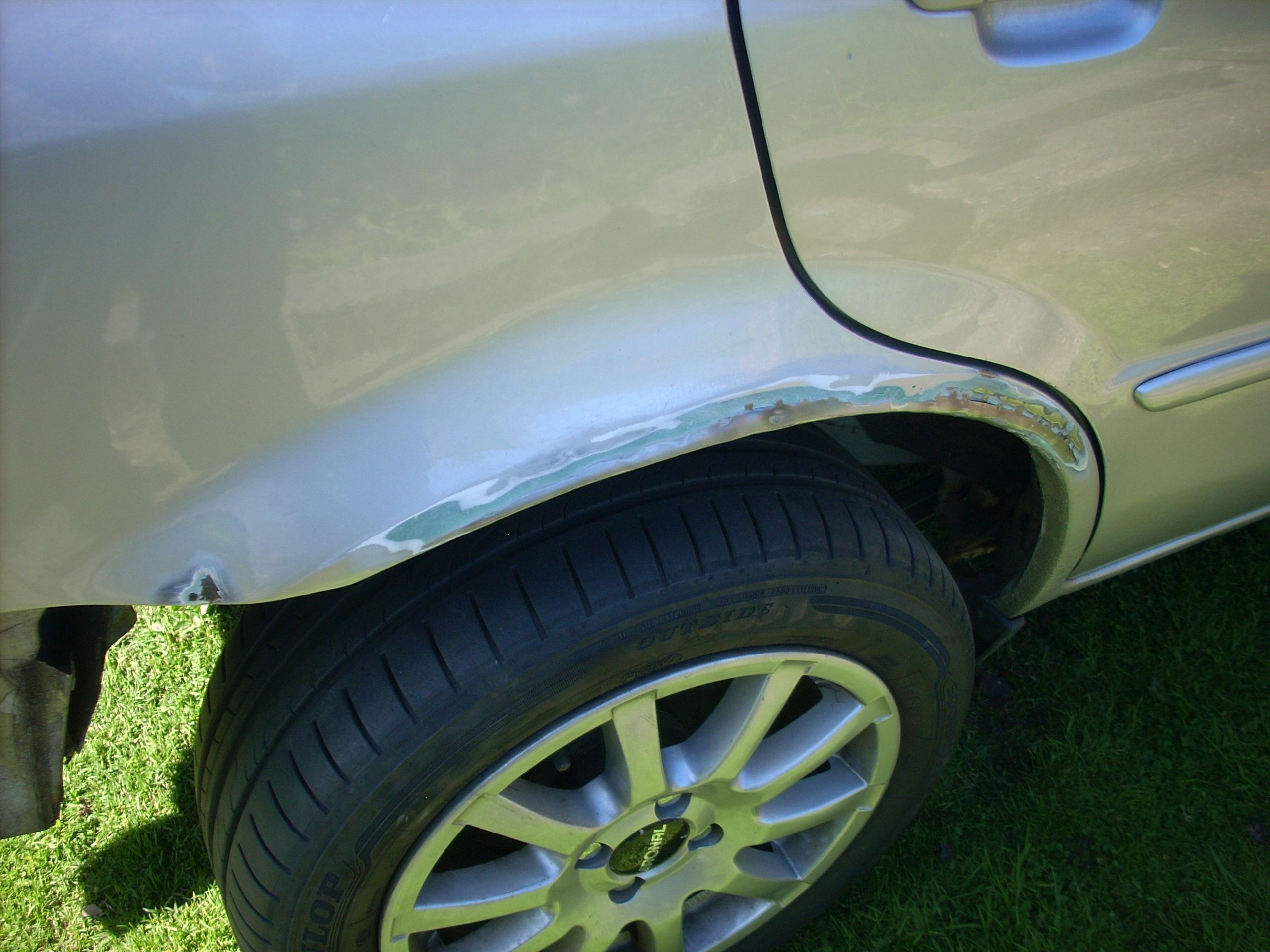

Skutki "tuningu" czyli zrolowane i wypchnięte ranty błotnika pod szeroki rozstaw kół. Konieczność ponownego wyprowadzenia powierzchni i lakierowanie.

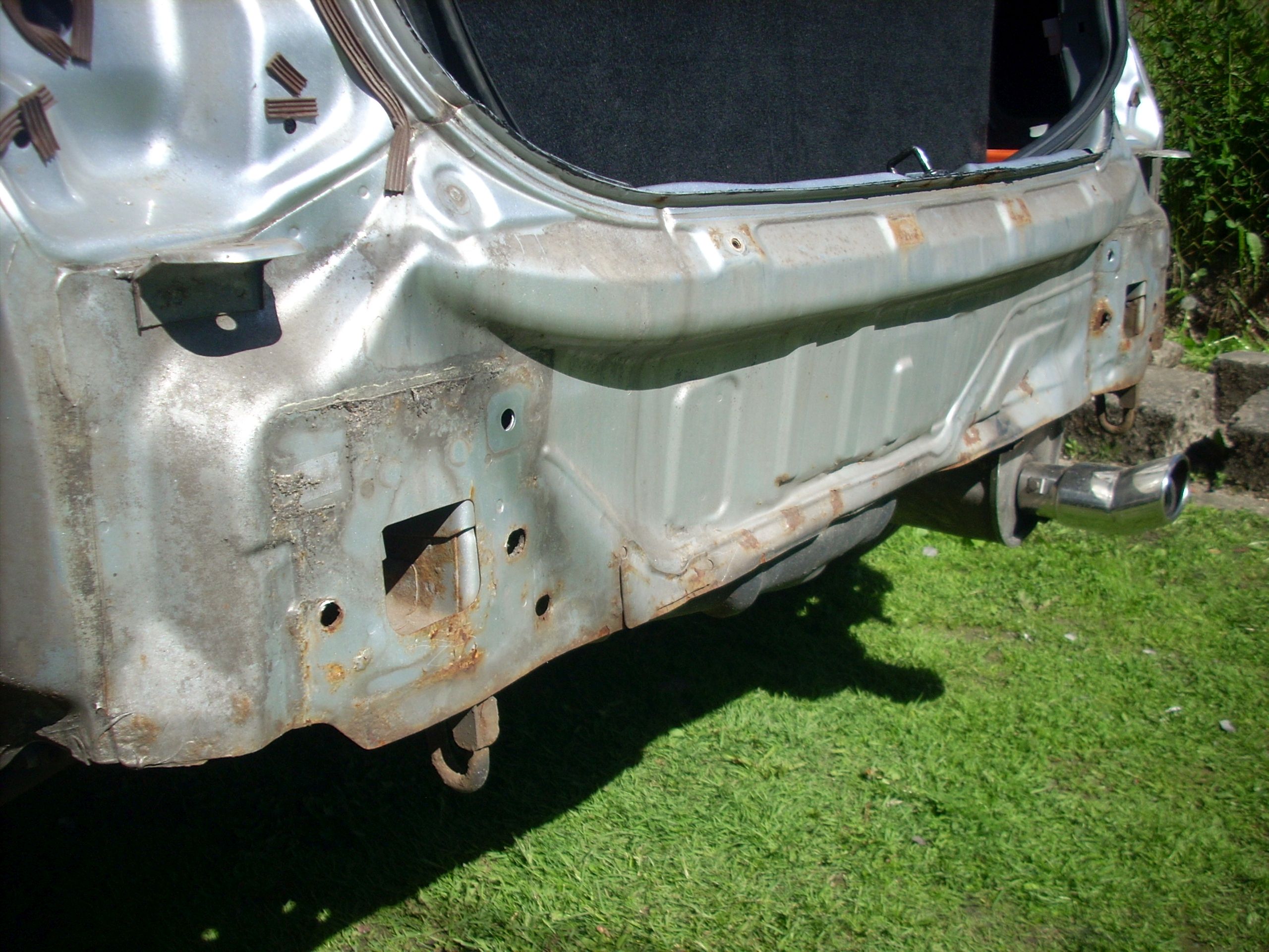

Wstępnie wyczyszczony pas tylny, wynikła jedynie konieczność wspawania małej łatki na rogu

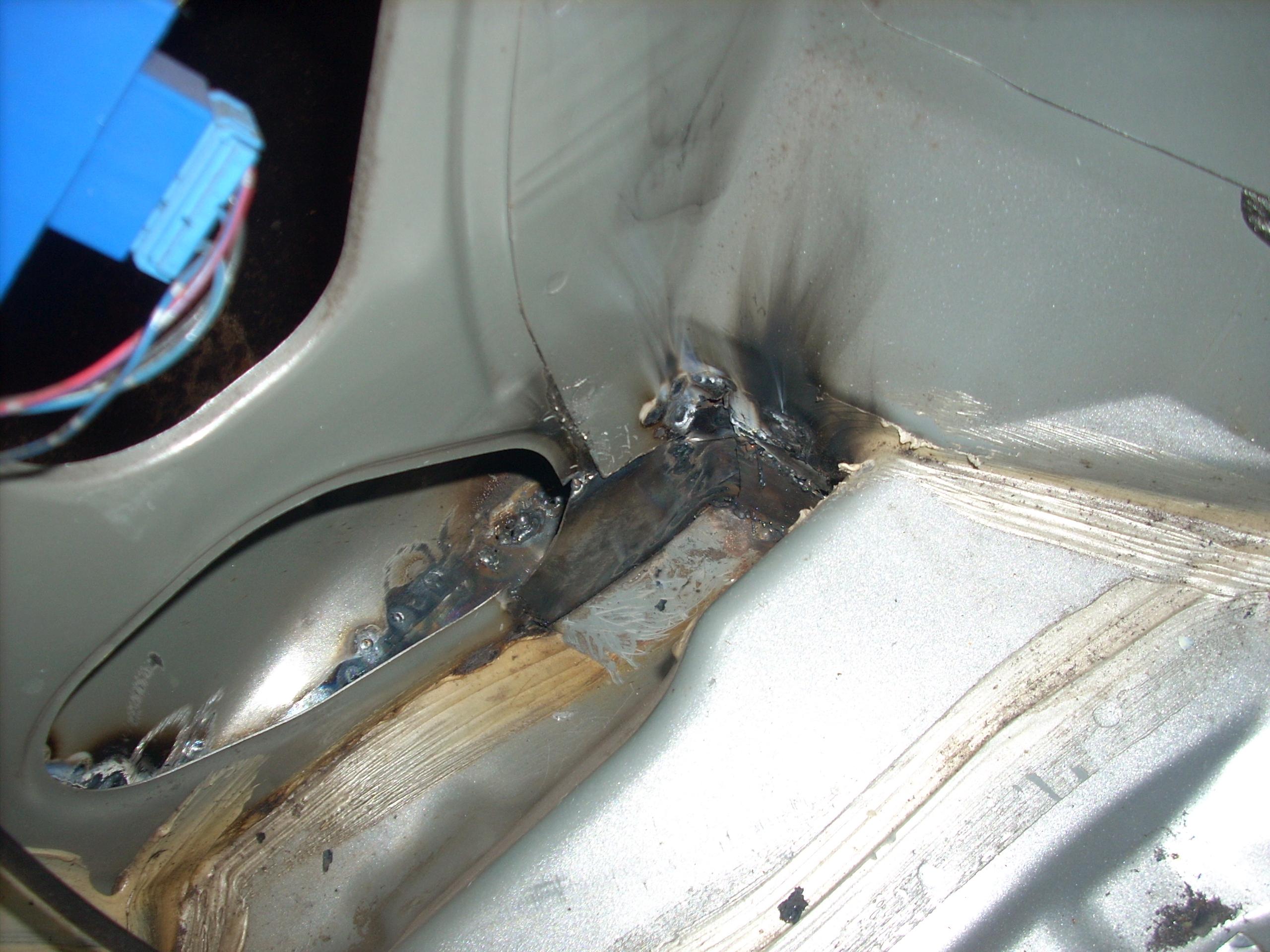

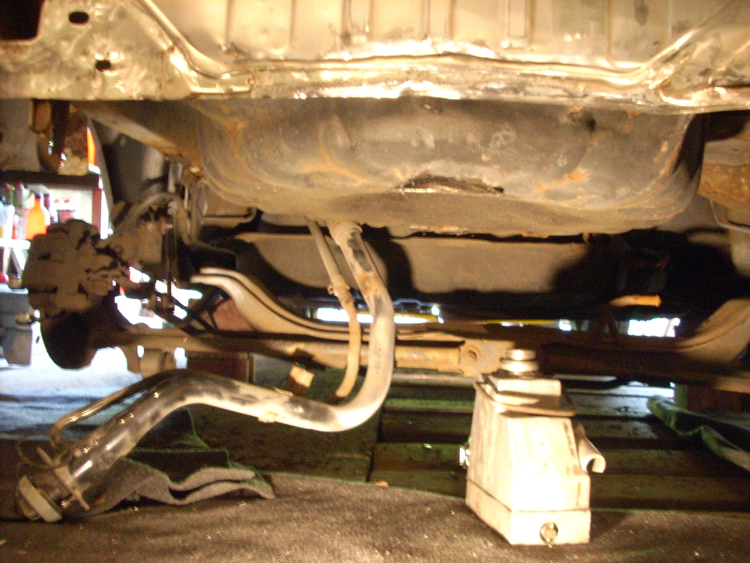

"Zrzucone" całe tylne zawieszenie i do tego rura z wlewem paliwa aby nie przeszkadzała.

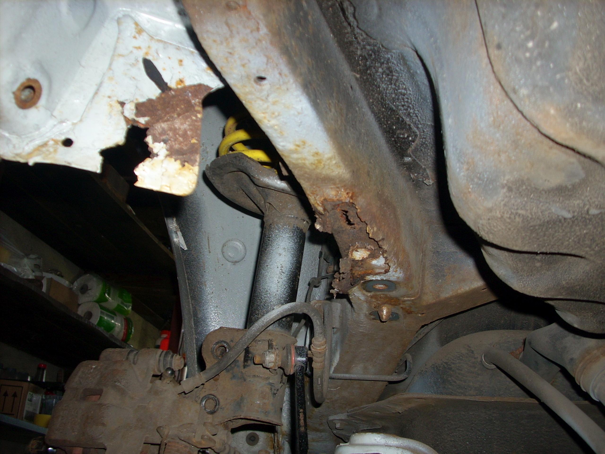

I sprawcy całego zamieszania czyli odcinek tylnych podłużnic. Przy okazji robi się reszta jeżeli już wszystko jest rozebrane.
KAPLICA, sporo pracy.

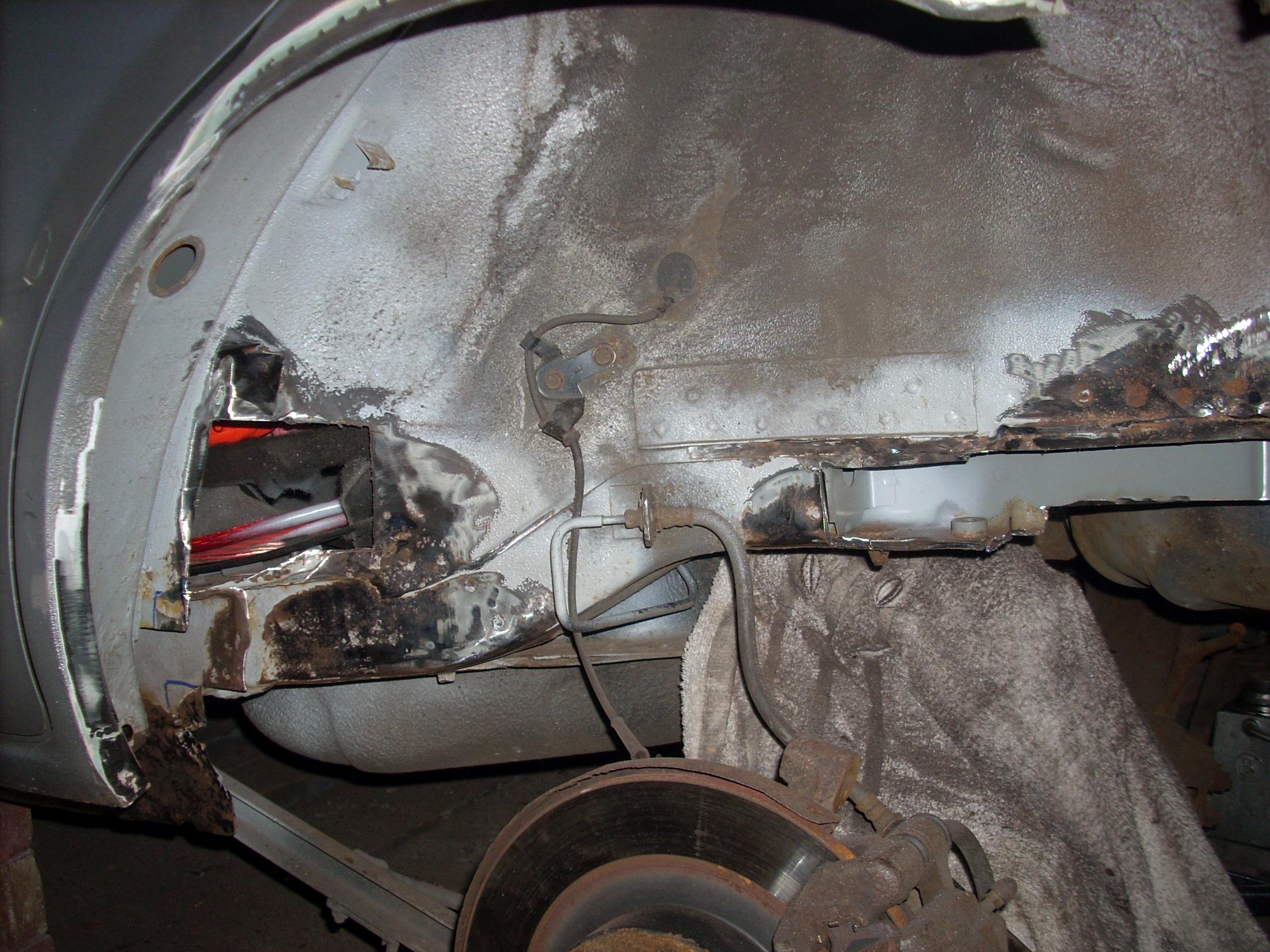

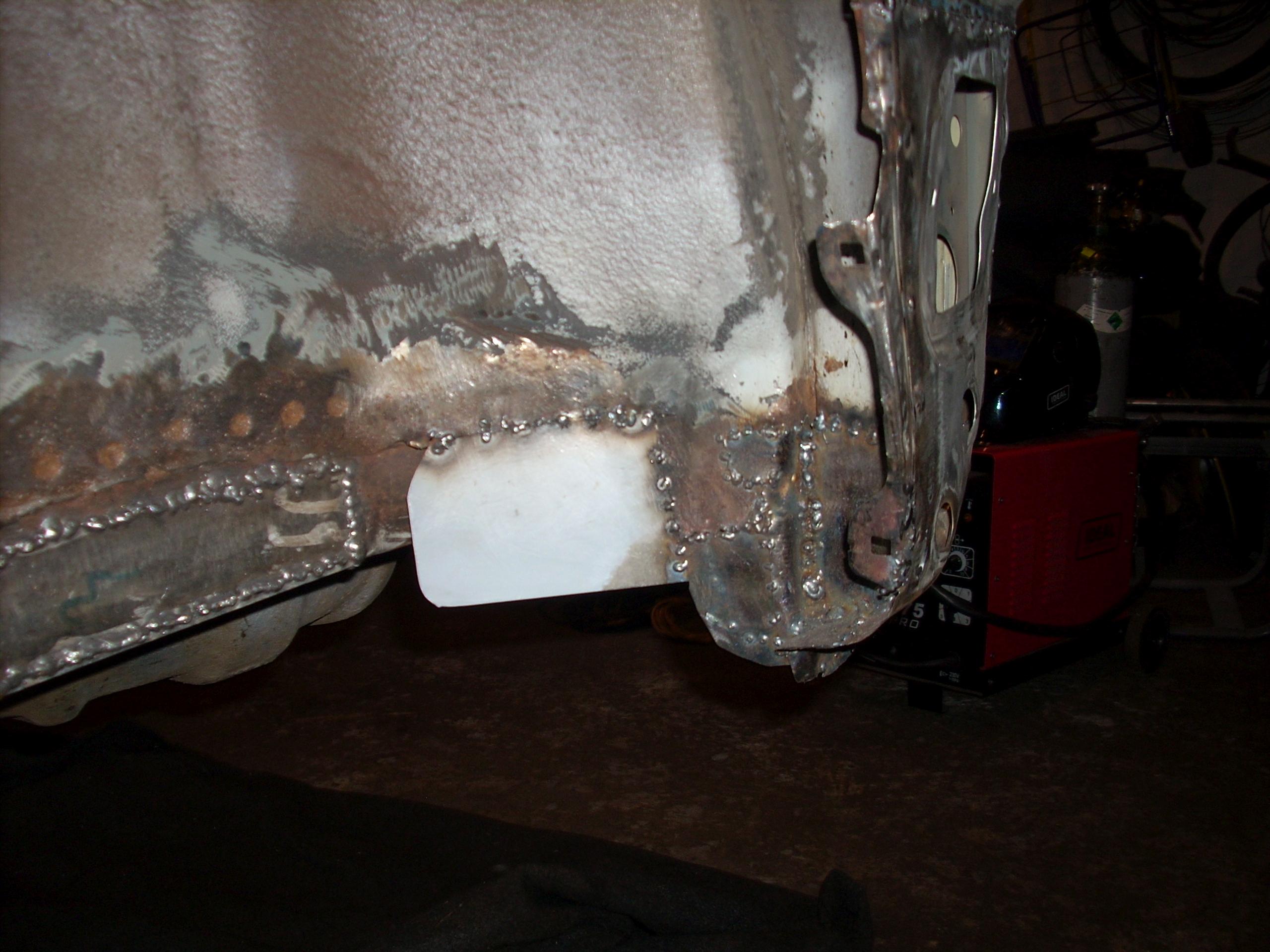

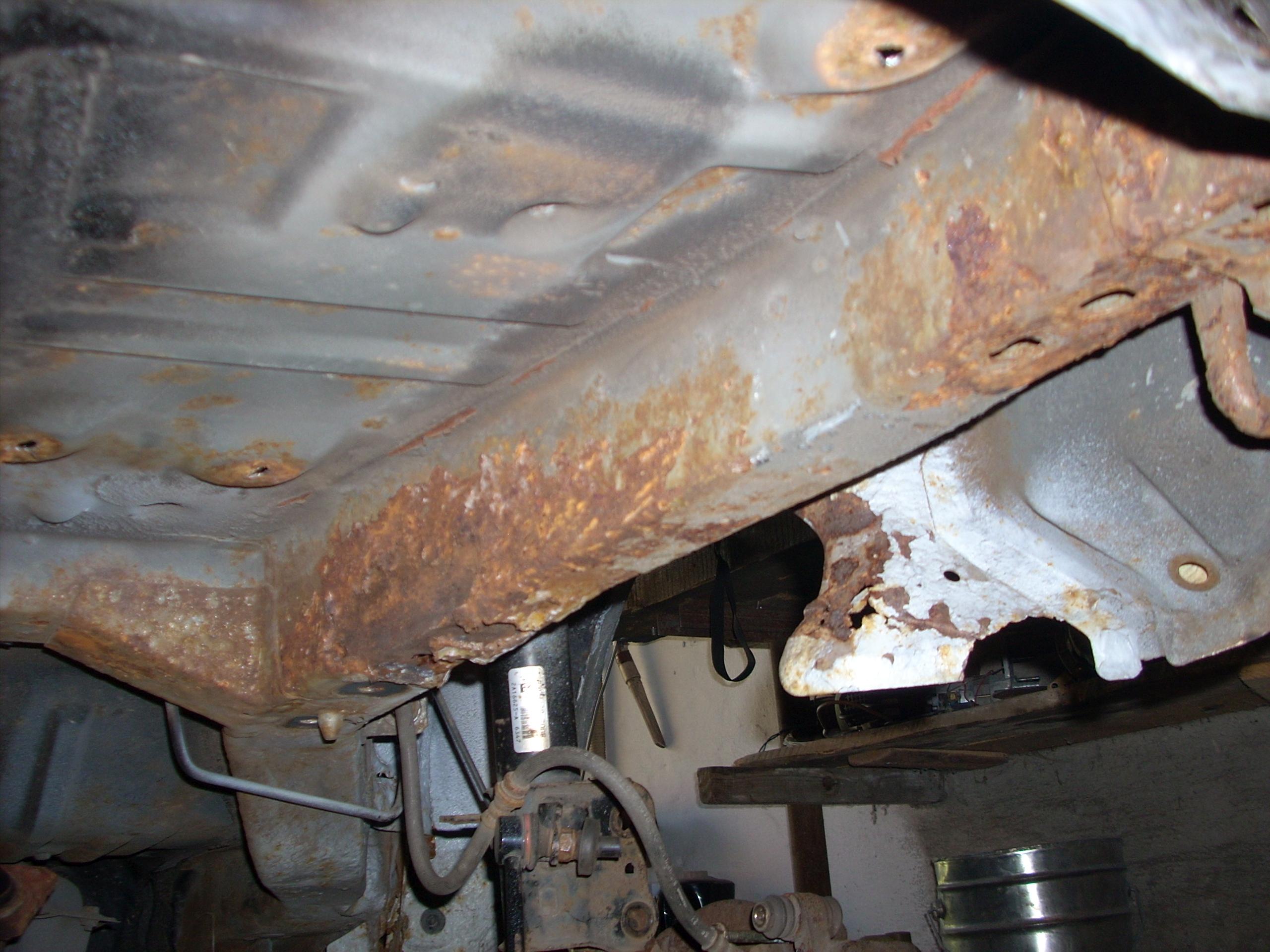

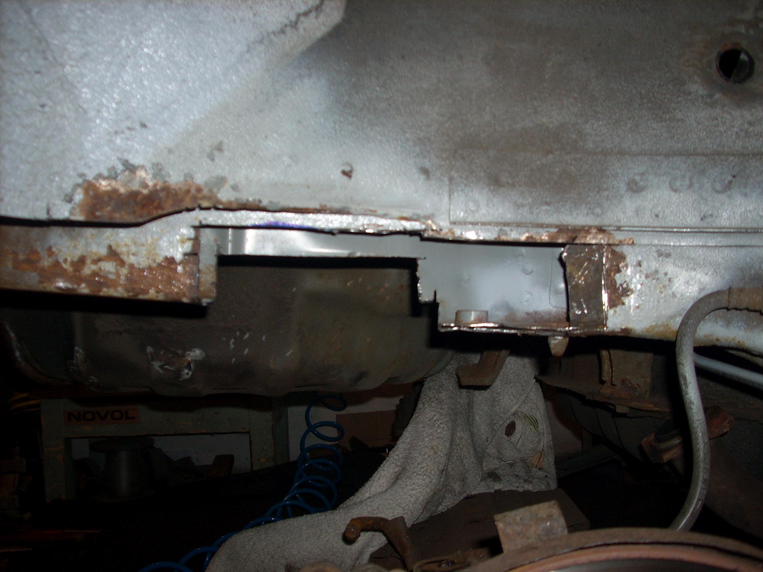

Progi również ruszył ząb czasu... i cholernej wody, soli, korozji!
Wyczyszczone i wycięte, w oczekiwaniu na wstawki...
Dużo wycięte, dużo dorabiania elementów, ale będzie na kolejne lata :D

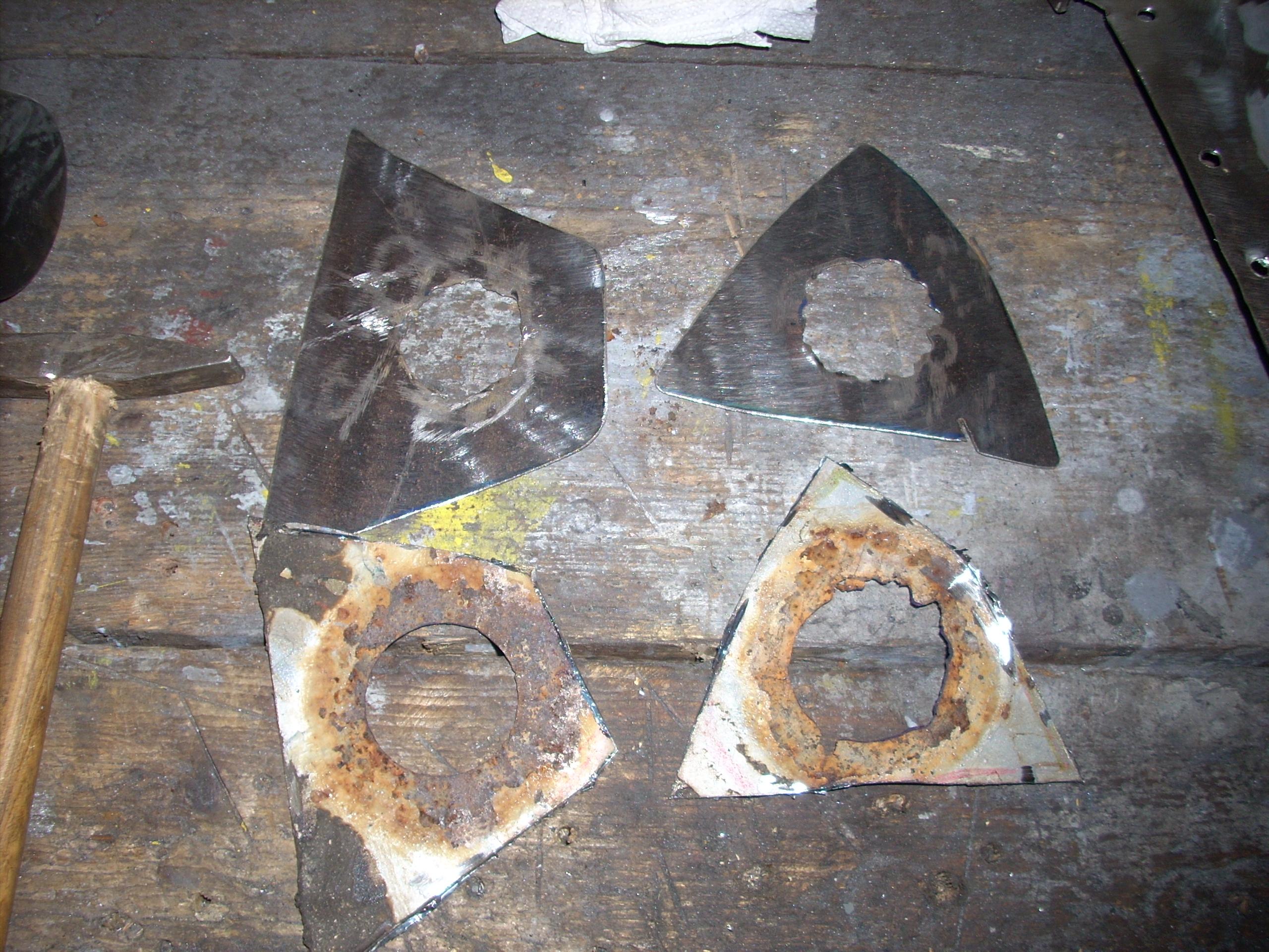

Stare vs. nowe. Tak tak, nie posiadam aktualnie żadnych otwornic żeby zrobić ładne i smukłe otwory pod gumowe zaślepki :(
Kilka losowych wstawek, które zostaną wspawane. Ciężka robota się dopiero zaczyna, na tę chwilę pozostała druga strona do wycięcia i wyczyszczenia.

To nic, że niedziela. To sprawa najwyższej wagi w tej chwili, zrobić to jak najszybciej i mieć spokój na długi czas. Aktualnie robię stronę kierowcy i ta strona wymaga dużo więcej pracy niż druga choć dopiero się okaże po wycinaniu chorych pacjentów ;P
A jakość wykonania, no cóż. Total Schade nie jestem <lol> . Amatorskie warunki, zaplecze warsztatowe i amatorskie umiejętności, pierwsze kroki z blacharką tak naprawdę, jednak cały czas do przodu i to się chyba najbardziej liczy <jupi>
maderix95 napisał(a):tańczy z rudą? :>
Jakąś rudą chętnie bym przytulił, ale to po tej robocie bo w tej chwili nie ma czasu na życie, jest auto hahaha
Odbudowa kawałek po kawałeczku, zajoba można dostać...

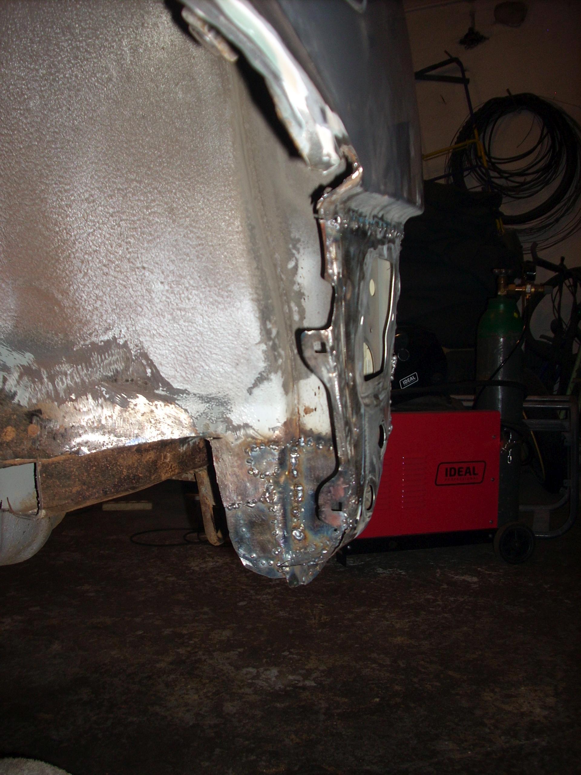

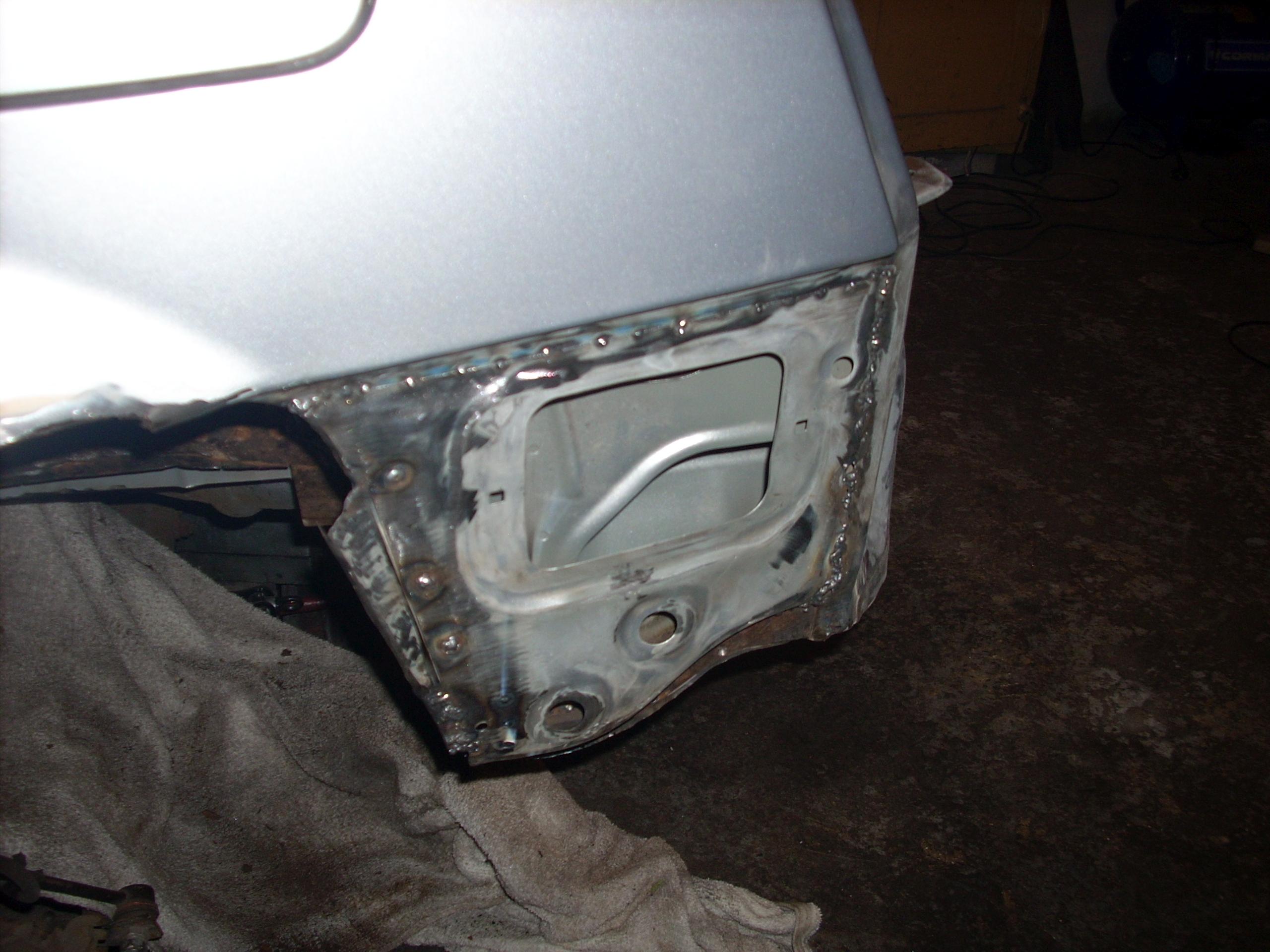

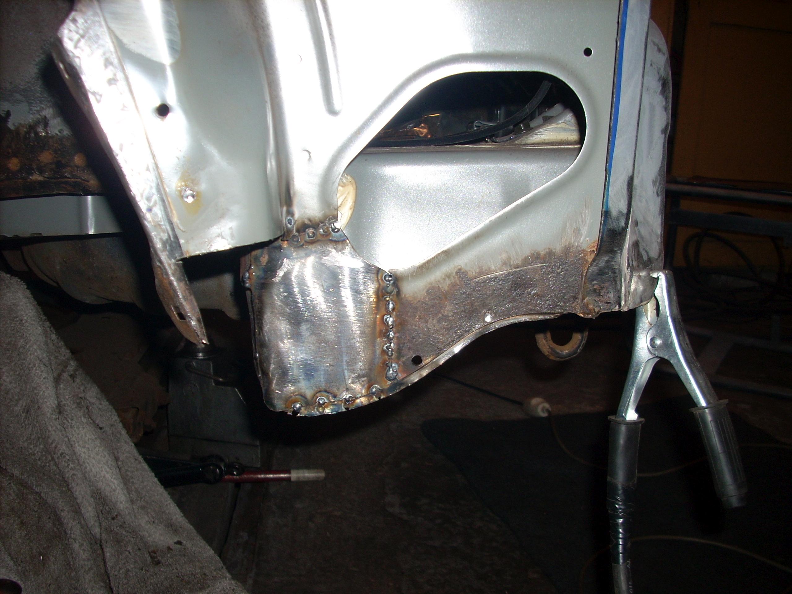

Narożnik wstawiony na nowo, teraz będzie więcej zdrowej blachy niż tej chorej :P
Starałem się choć minimalnie zachować wszystkie blachy w oryginale, jak wychodzi to oceńcie sami

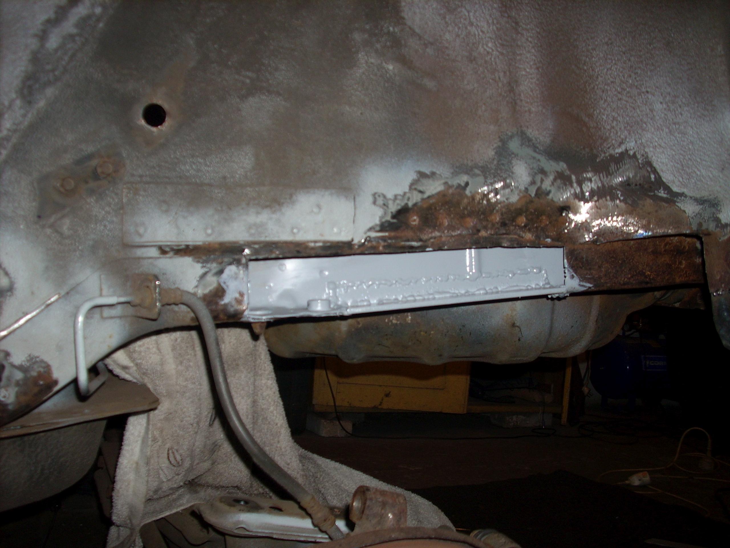

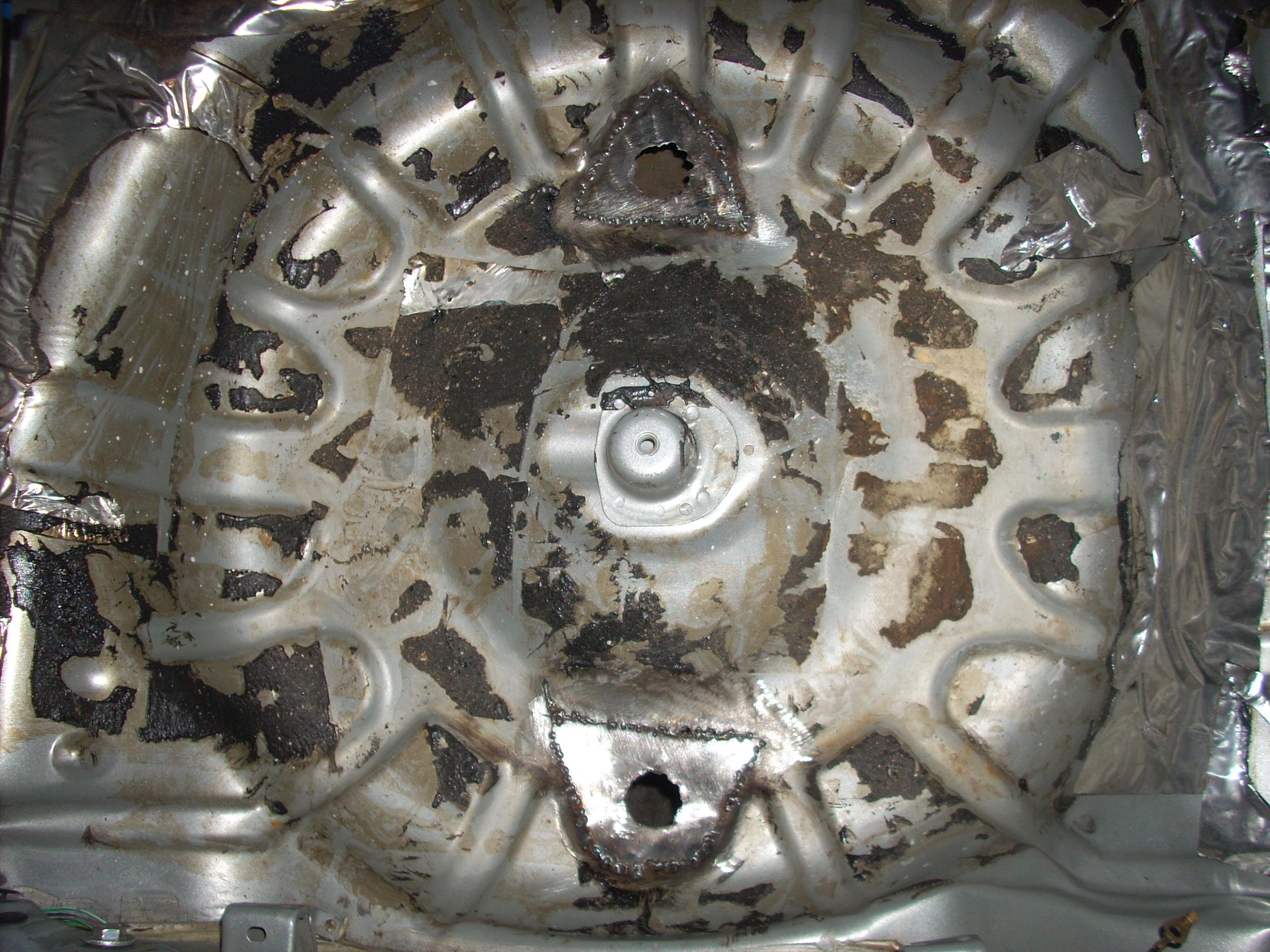

Postprzez Rafalkom » 5 cze 2017, 21:20
Wyganiamy rudą szmatę dalej, powoli bez stresu się robi :)
Wycinka i jeszcze raz wycinka! Bez tego ani rusz...

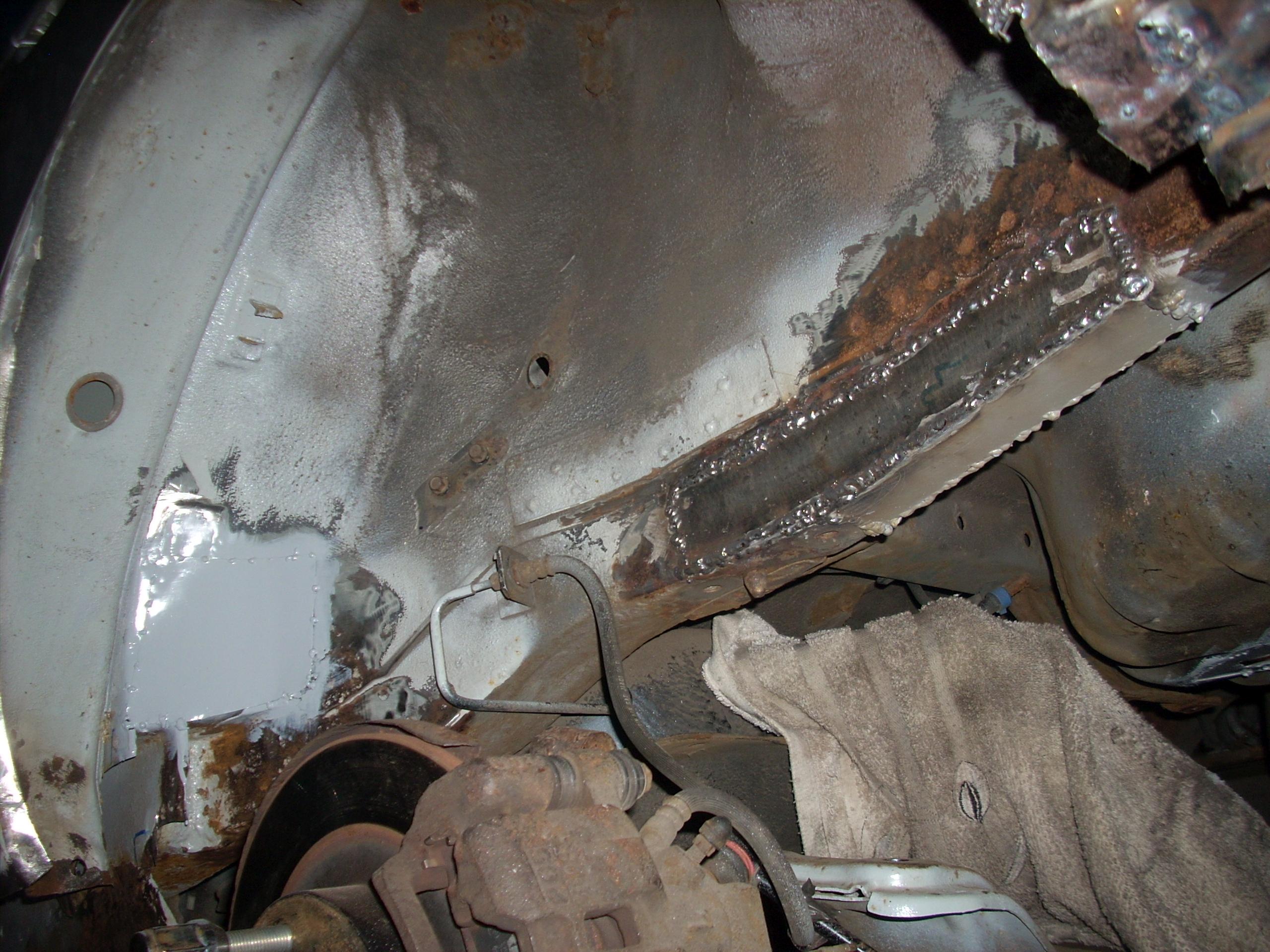

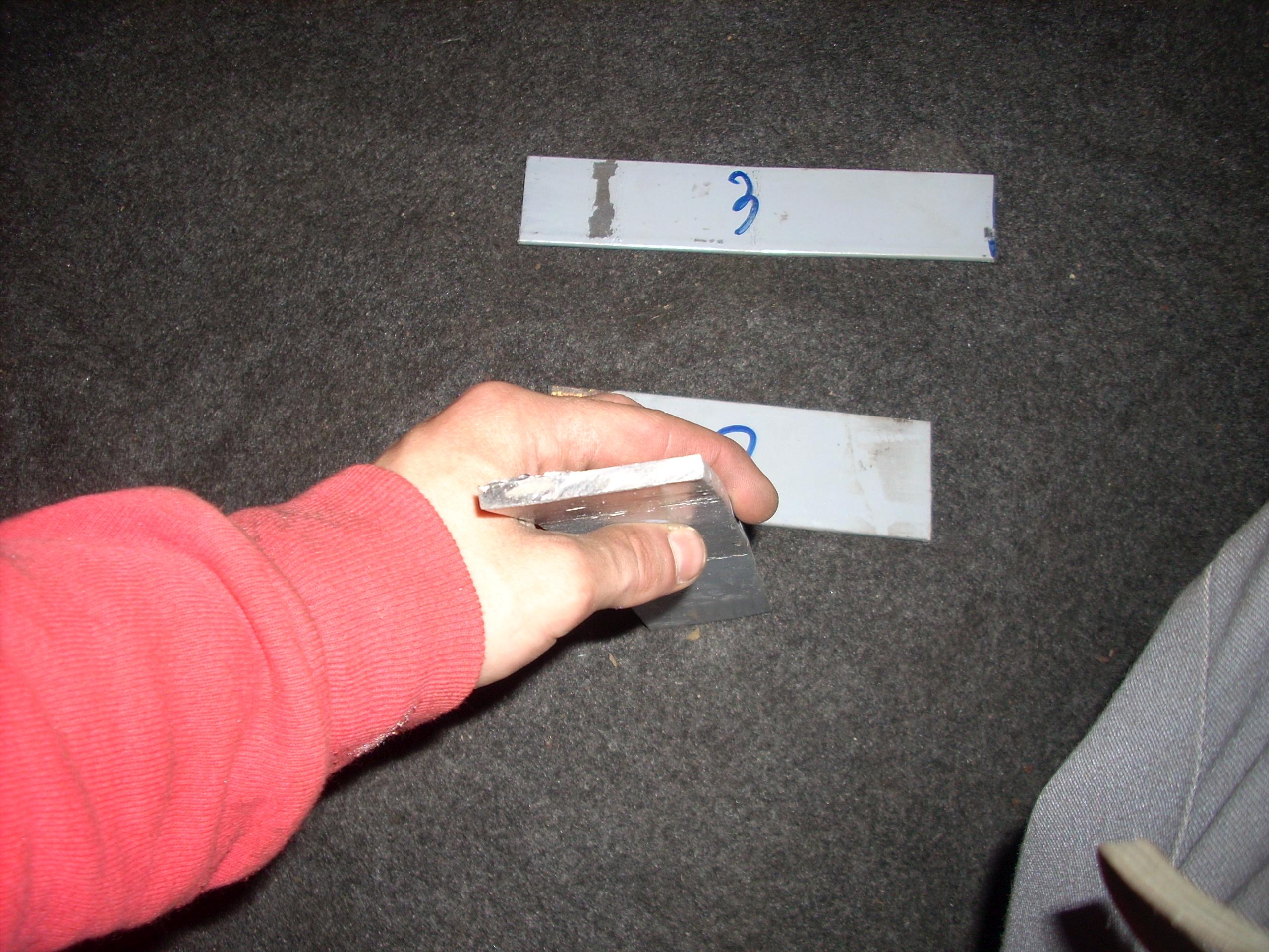

Konkretne materiały na podłużnice, płaskowniki o grubościach 4 i 5mm, powinno wytrzymać wojnę.
Lewe nadkole pospawane, został jedynie lewy próg wewnętrzny i zewnętrzny

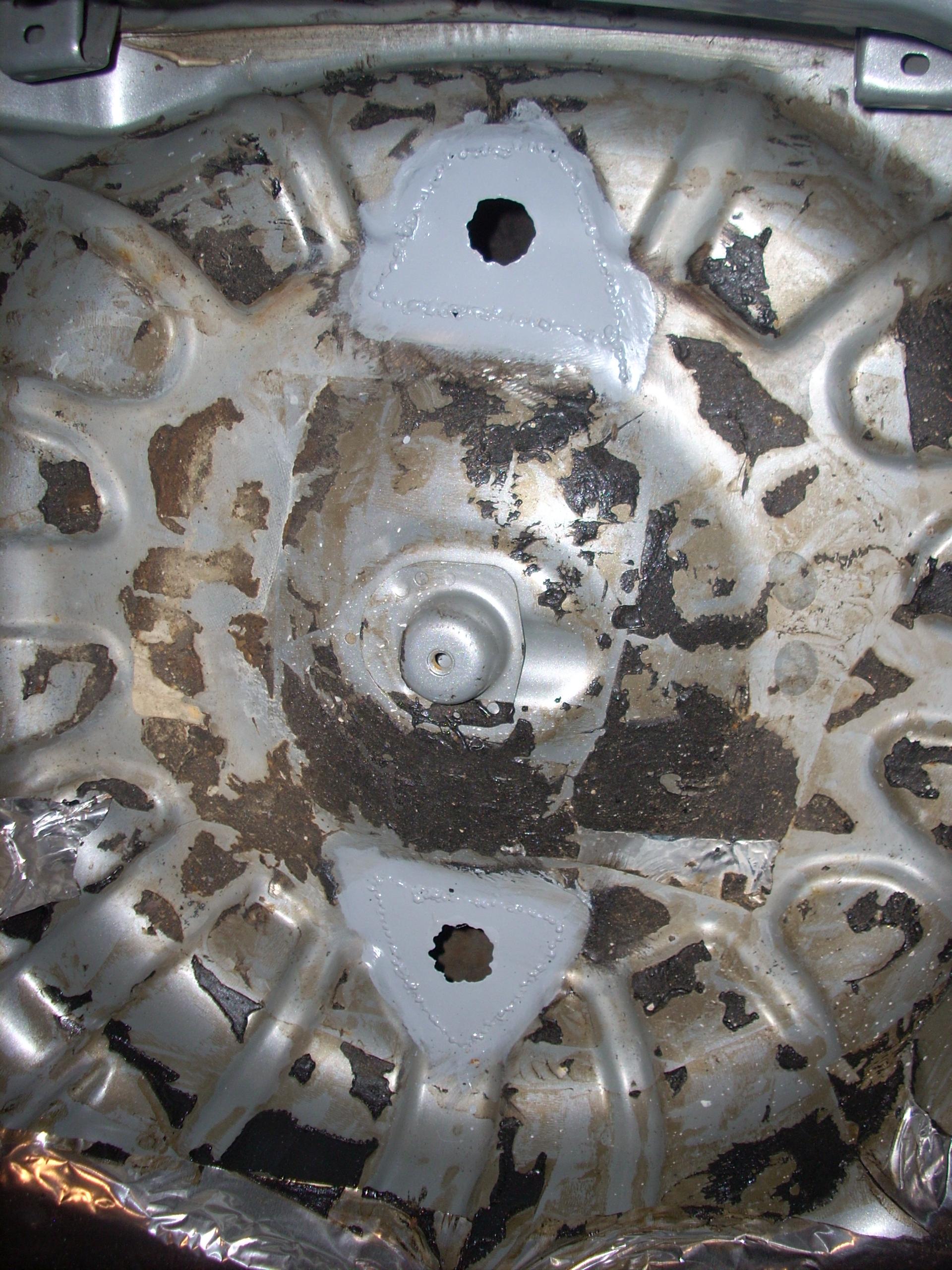

Zaepoksydowane łatki w podłodze bagażnika i to tyle na dzisiaj.

Postprzez Rafalkom » 6 cze 2017, 21:35
Kolejny update, się robi...
Jak tak patrzę na te zdjęcia to wydaje się to trochę straszne, flesz w aparacie dodaje dramaturgii. Horrory chce kręcić jeb...ny <lol>

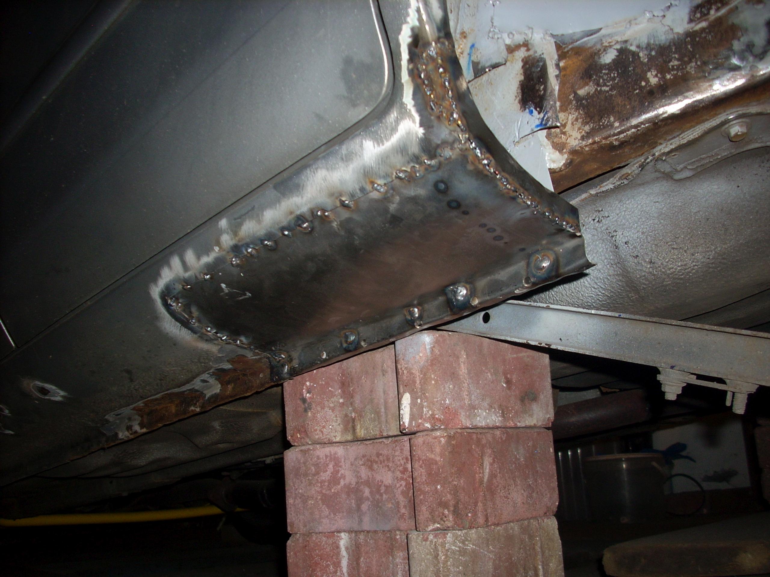

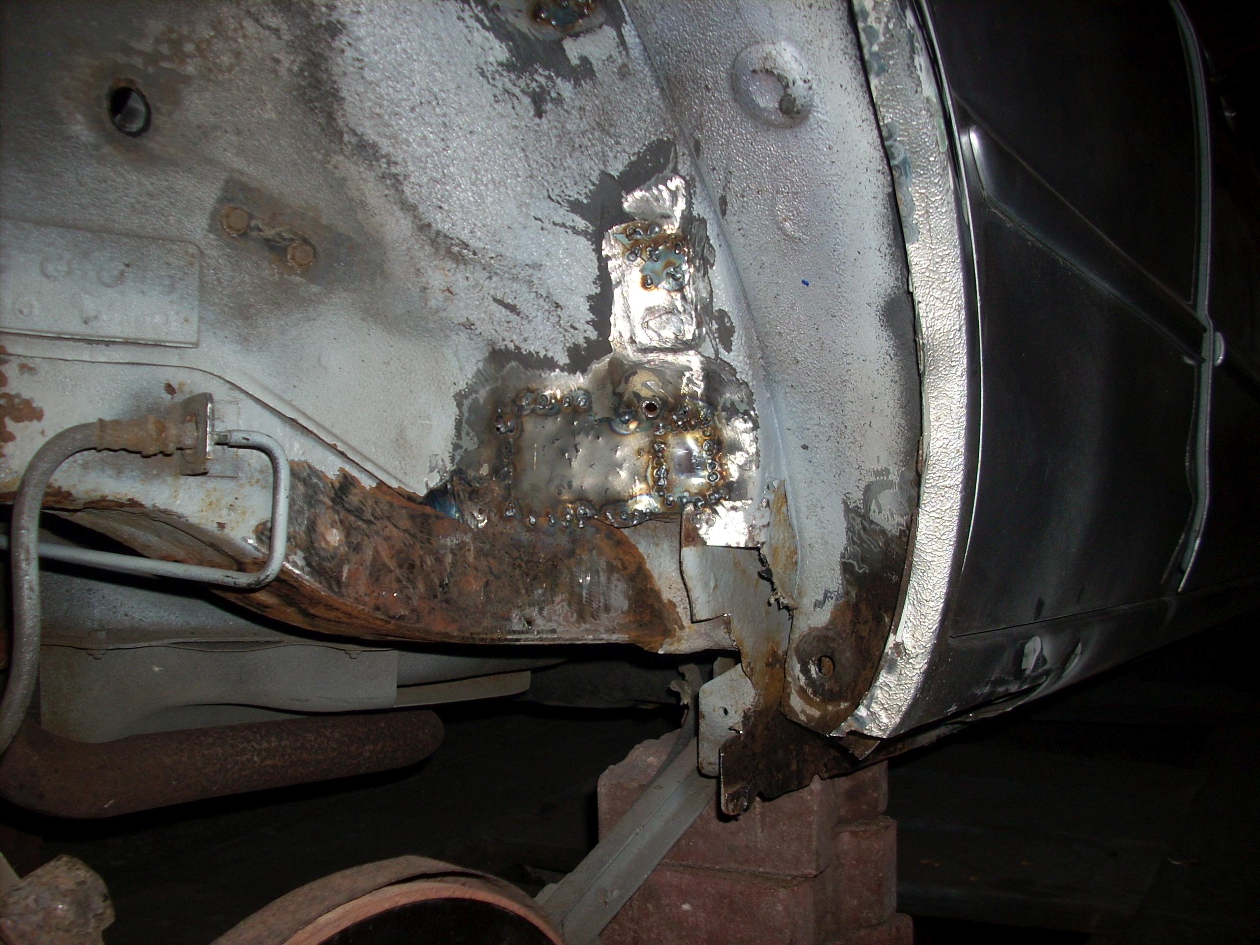

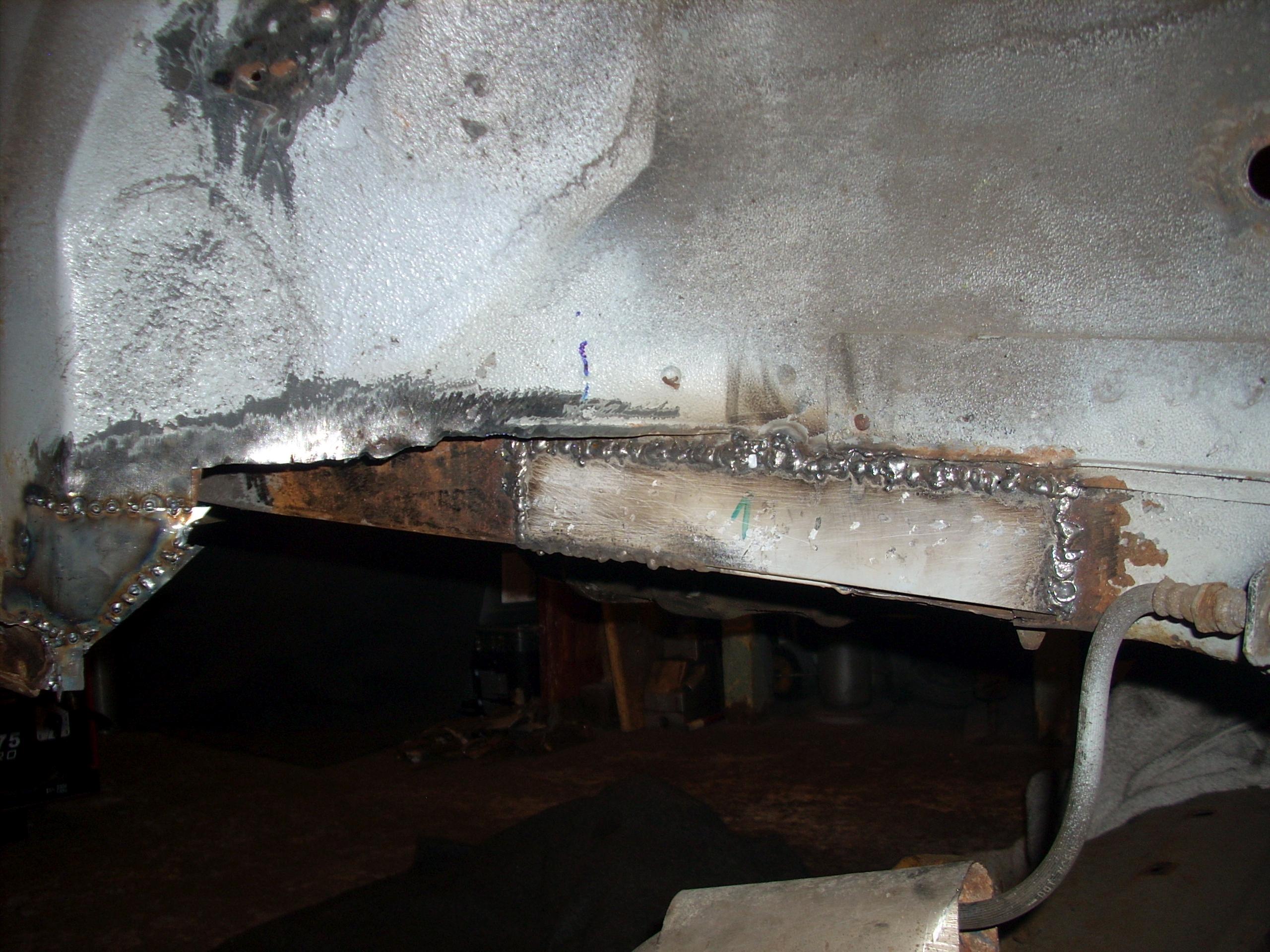

Lewa strona już wyspawana, kupiłem dzisiaj arkusz blachy 1mm, dosyć grubawa i dość ciężko się ją formuje ale wszystko robione "customowo" <lol> czyt. pożałował kasy na reparaturki :P
Próg zrobiony tak konkretnie, że mógłbym na nim chyba położyć całe auto i by wytrzymał, blacha progu wewnętrznego która jak strzelam ma około 1mm grubości, na to płat wzmocnienia 0,8mm i próg zamknięty blachą 1mm z dolnym felcem. Czyli tam gdzie się wkłada lewarek jest łącznie 2,8mm blachy, lewarek nie wpadnie <lol> Podłużnice połatane materiałem o grubościach 4 i 5 mm, elementy pasa tylnego i łatki blachą 0,8 i 1mm. To tak dla wyjaśnienia gdyby ktoś kiedyś potrzebował informacji <oczko>
