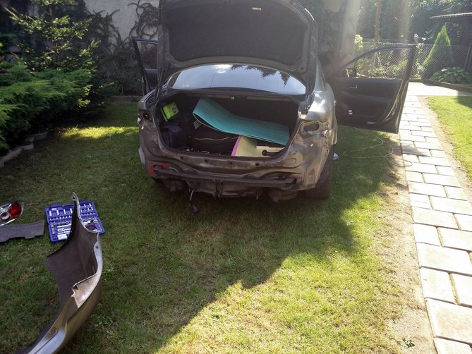

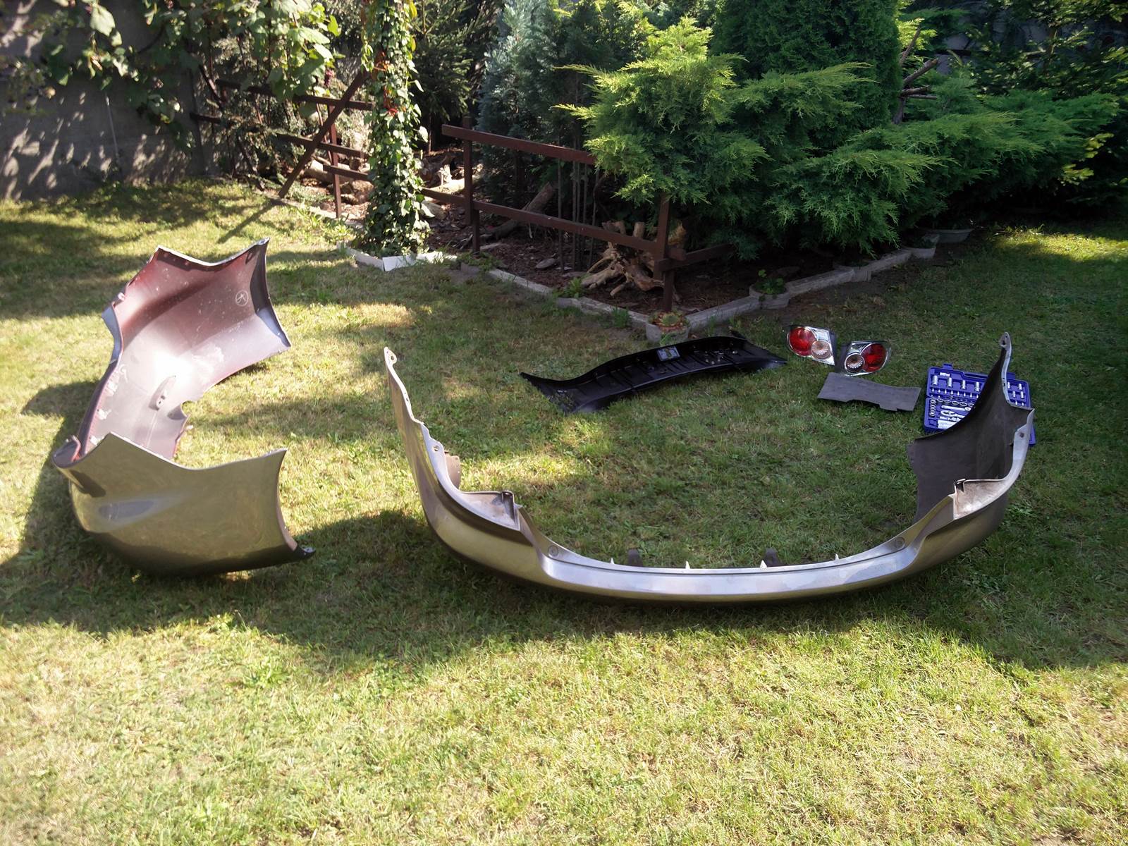

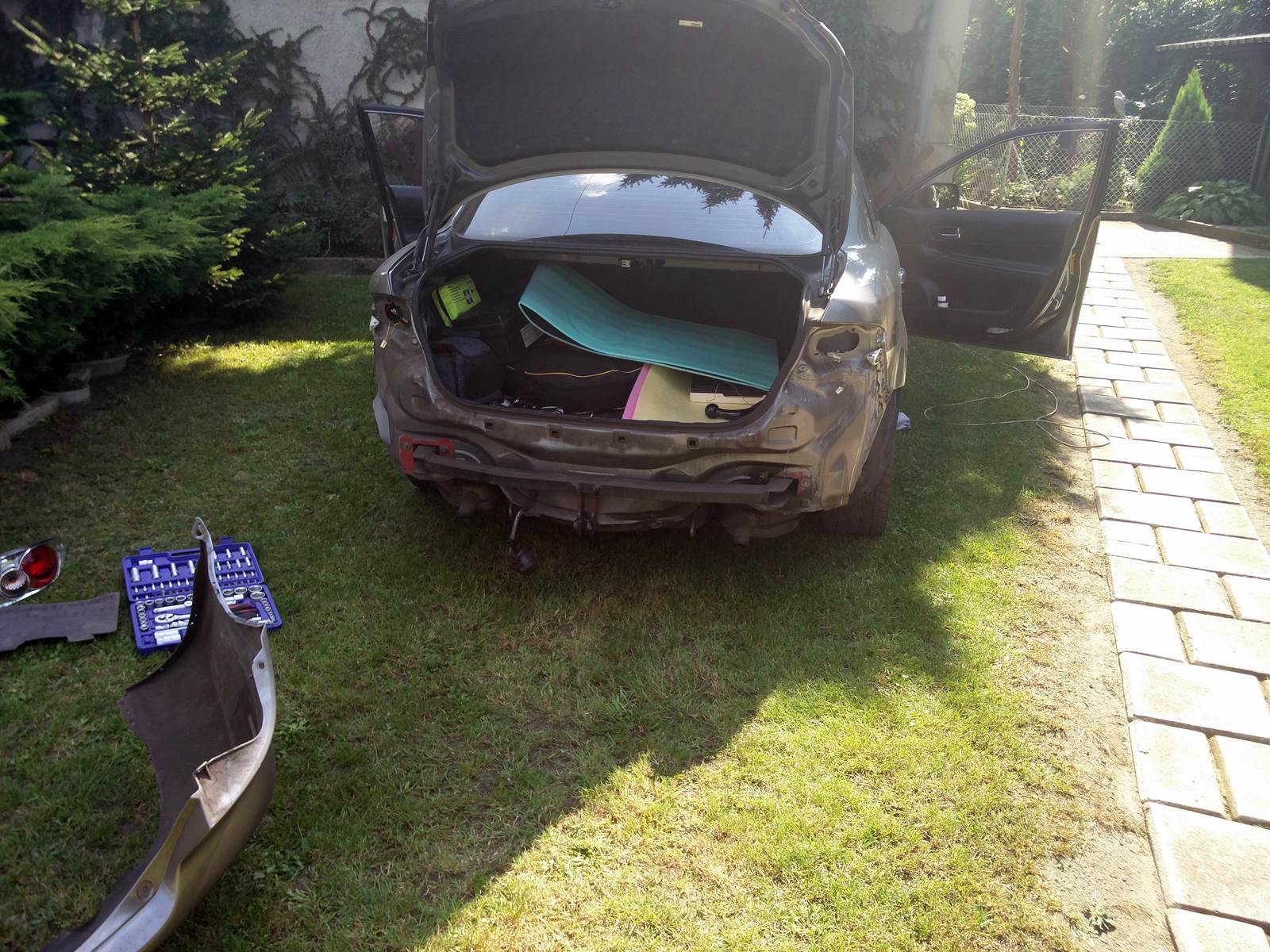

W mojej Mazdzie już jest fabrycznie podwójny wydech. Niestety jest to wersja przedliftowa, w której montowano tylny zderzak bez "okienek" na końcówki wydechu. Oceniałem sytuacje jak by to wszystko wyglądało ze starym zderzakiem i stwierdziłem że muszę zamontować polift. Znalazłem okazje na alledrogo, lakiernik już kończy malowanie, montaż na dniach :)

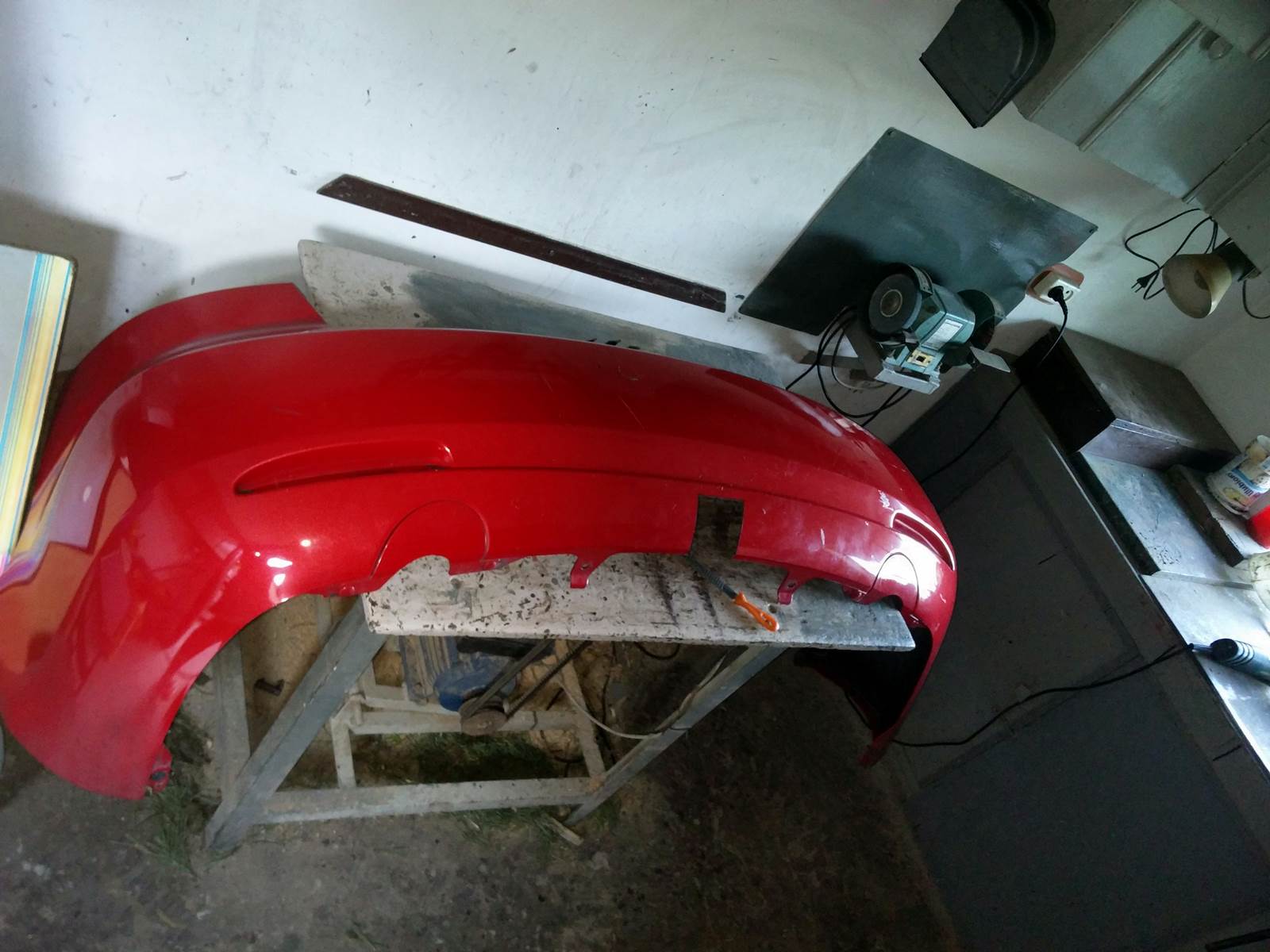

Postprzez Greg88 » 30 sie 2016, 12:45
Mała aktualizacja – zderzak pomalowany i czeka na montaż. A co by nie było tutaj smutno i szaro to dorzucam szybkie foto z wakacji :)

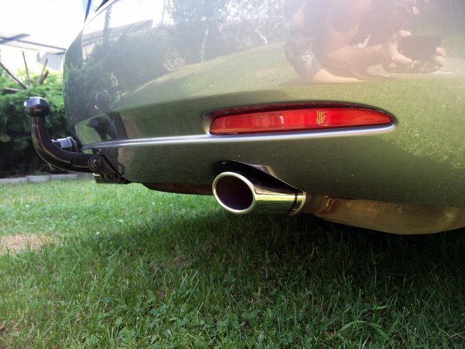

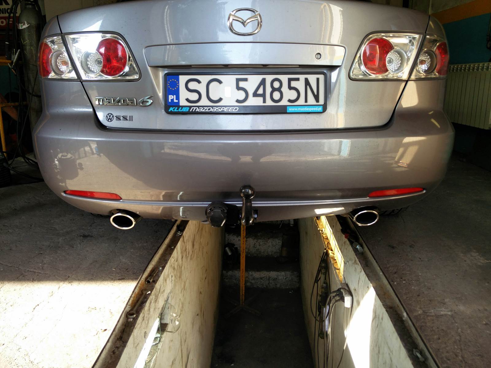

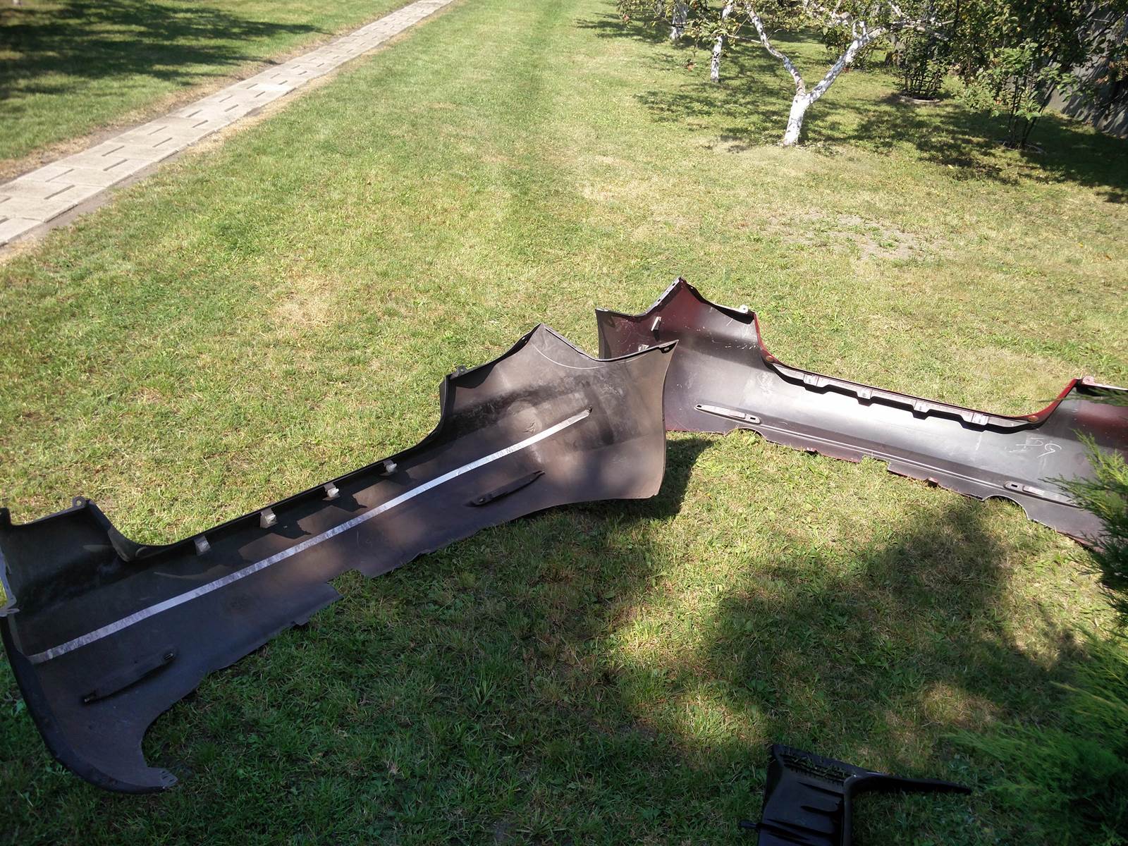

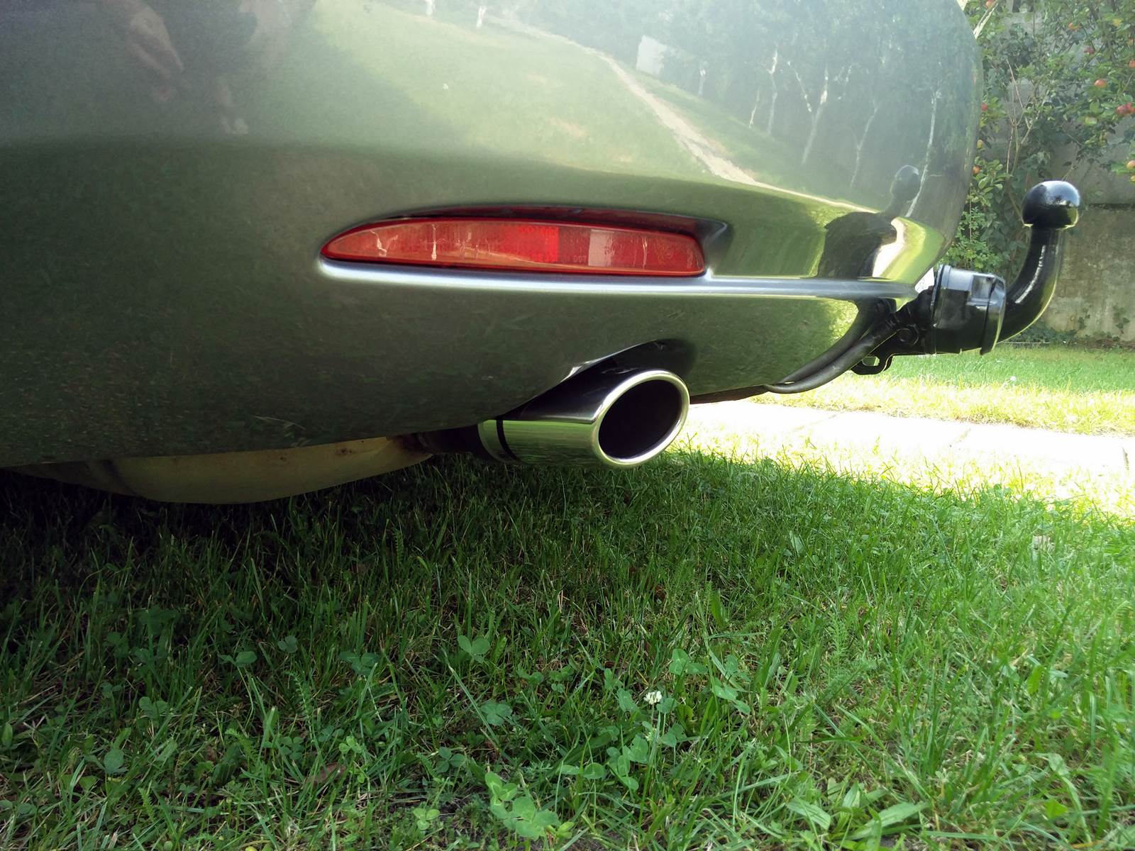

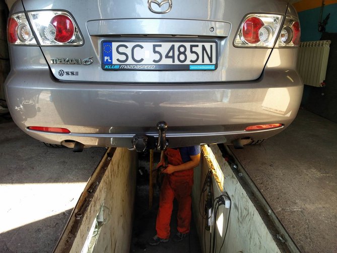

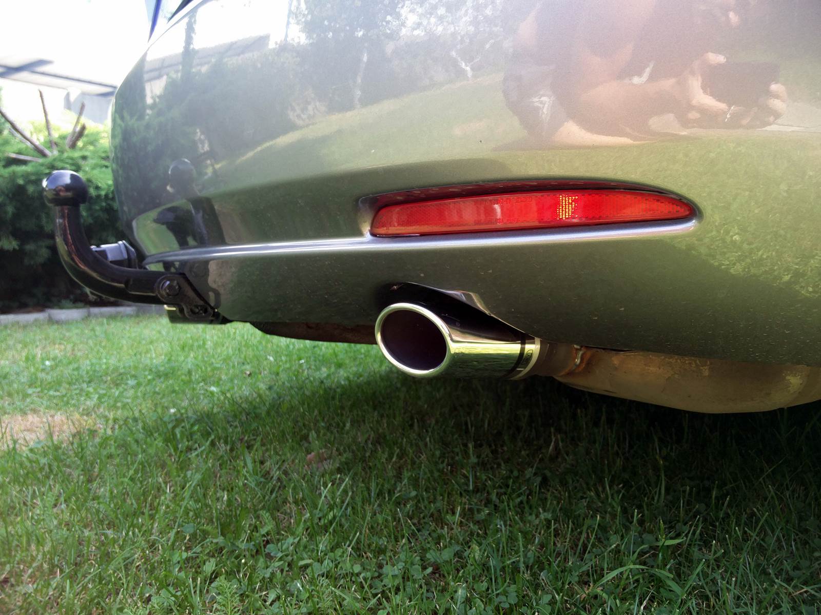

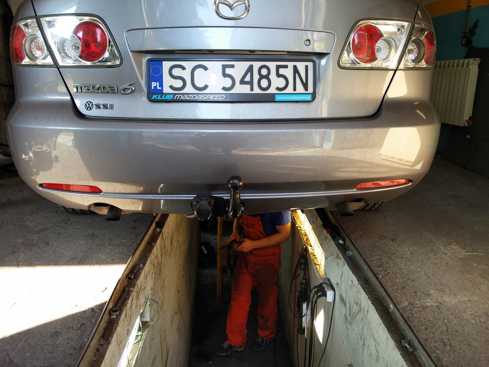

Zakupiłem używany tylny poliftowy zderzak w okazji na allegro. Przemalowany pod kolor reszty i przygotowany pod montaż. Z ładniutkim i świeżutkim zderzakiem posiadającym eleganckie wycięcia pod końcówki udałem się na montaż dwóch końcówek polecanej przez forumowiczów firmy ULTER.
Wybór padł na owale ścięte po skosie (lewo/prawo) wpasowujące się w linię zderzaka.
Przy okazji odświeżyłem hak i złącze na przyczepkę :P
Poniżej kilka fotografii.

Postprzez laba » 13 wrz 2016, 15:05
Lepiej sie prezentuje z tymi końcówkami <serduszka> Tylko ten bolec na środku psuje efekt

Postprzez Danmazda » 13 wrz 2016, 17:10
Jest ładnie, ale trochę za delikatne są według mnie :)
Postprzez Addrian » 13 wrz 2016, 17:17
Powinny być większe :P

Postprzez Greg88 » 14 wrz 2016, 06:40
laba napisał(a):Lepiej sie prezentuje z tymi końcówkami <serduszka> Tylko ten bolec na środku psuje efekt
Z tym bolcem co nie jest aż tak źle. Odnowiony, błyszczący i cacy <lol>
Danmazda napisał(a):Jest ładnie, ale trochę za delikatne są według mnie :)
Addrian napisał(a):Powinny być większe :P
Mierzyłem różne średnice, modele i długości. Akurat te przypadły mi do gustu i wylądowały na liście wyposażenia :) Wiadomo gusta są różne i nie ma co się spierać.
Ważne że wyglądają lepiej jak oryginalne :D

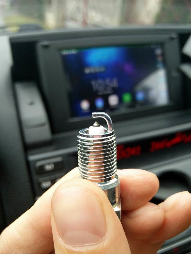

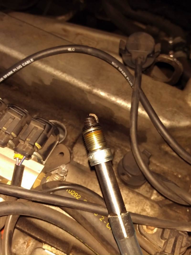

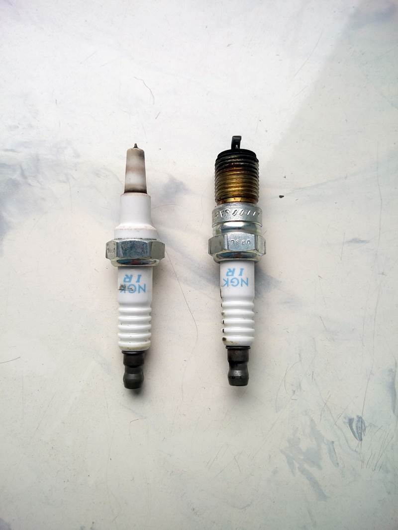

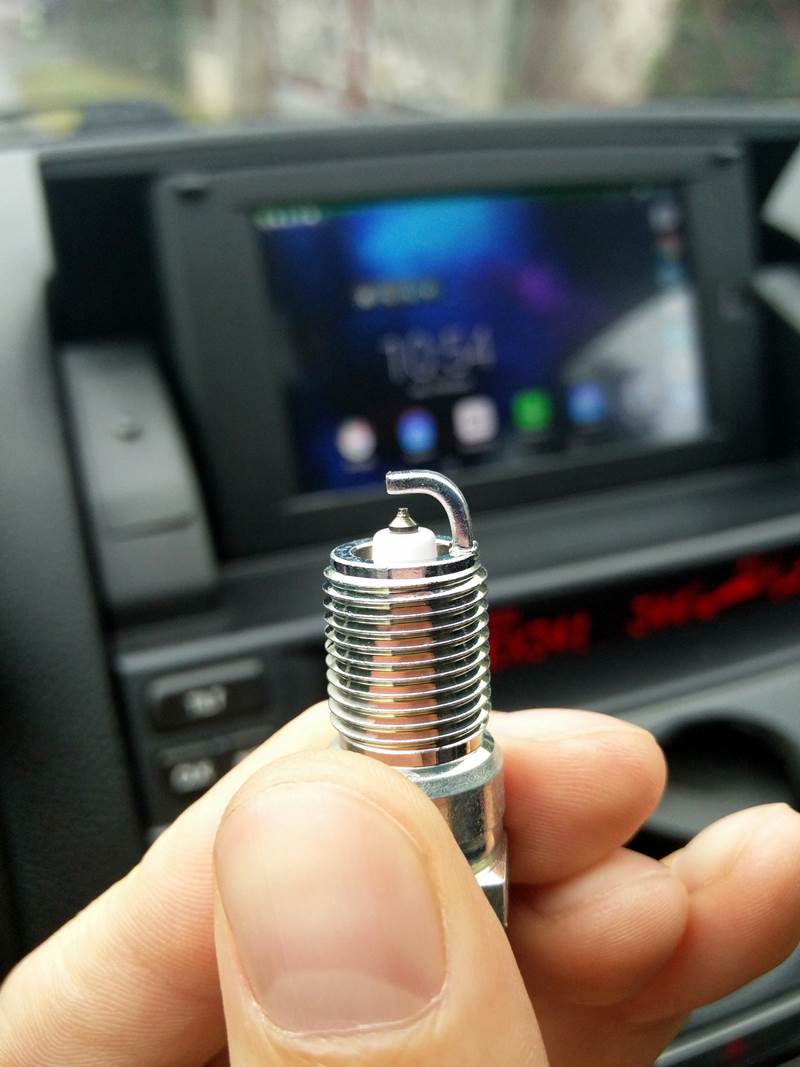

Postanowiłem wymienić przewody zapłonowe ze świecami, a wszystko spowodowane było przypadkowym wypadaniem zapłonu.

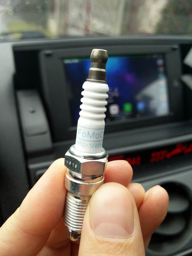

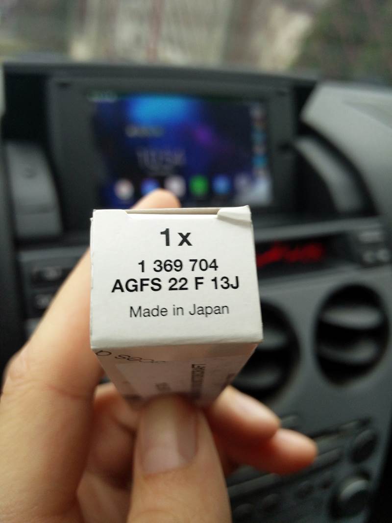

Zakupiłem nowe fordowskie świece z przewodami NGK.
O mniej więcej takie :)
Wymiana jak wymiana – nie pierwszy raz w nie pierwszym aucie.

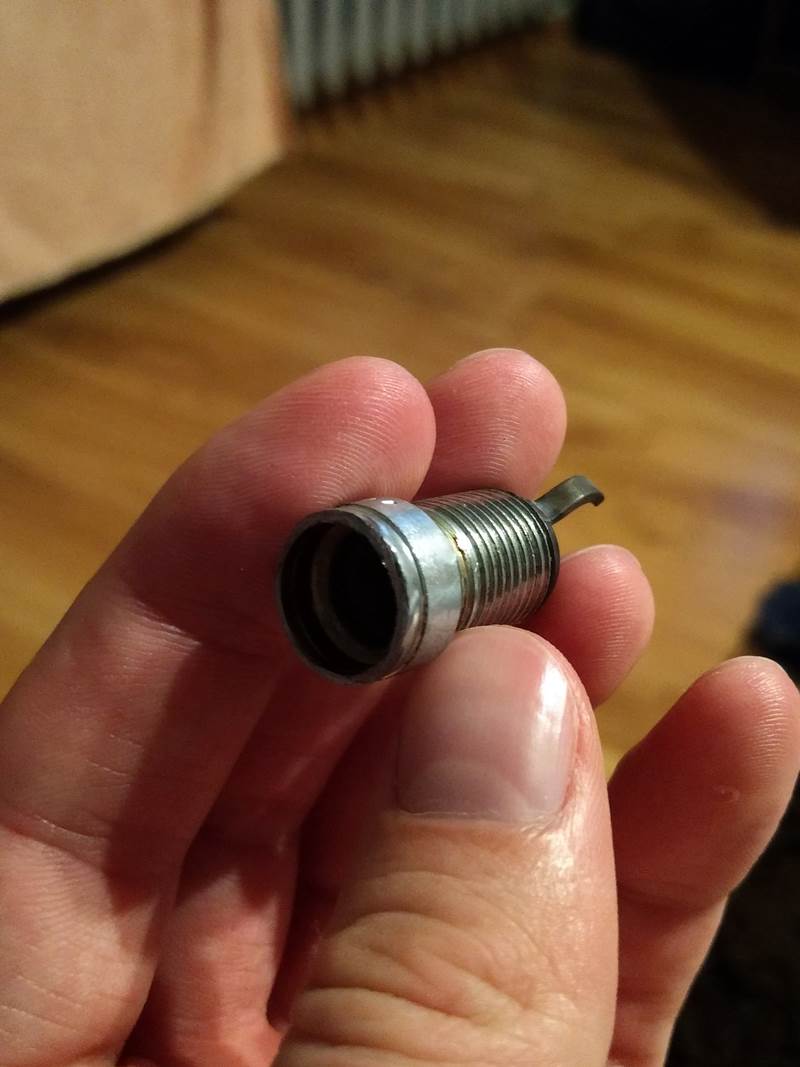

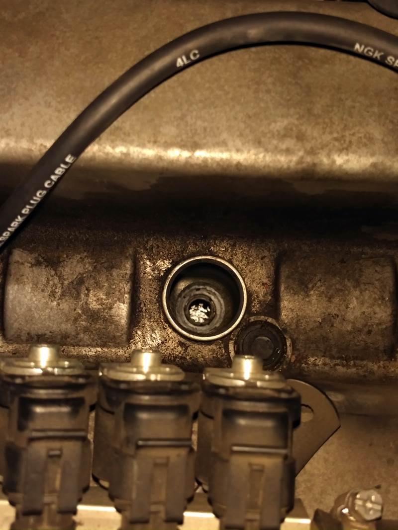

Do teraz żałuje że tamtego dnia nie poszedłem do kolektury wysłać totka bo trzeba mieć cholerne szczęście żeby uje.... świece w głowicy. Świeca za świecą a tu podczas kręcenia trzeciej PYK i jakoś dziwnie idzie...
Burza mózgów co zrobić fantem w głowicy?
Pomysłów co nie miara ale trzeba do tego podejść z głową i co najważniejsze DELIKATNIE :D
Rozwiercać i zdejmować głowicę zawsze można ale to wiąże się z niemałymi kosztami...
Koniec końców udało się sposobem ramię x siła x wykrętak ale bez delikatnej pomocy <cisza>

Postprzez Adoz » 23 maja 2017, 08:19
Zauważyłem że to już nie pierwszy przypadek na forum urwania świecy w tych mazdach, może jakaś wada ? <co?>
Od: 22 sie 2013, 10:31
Posty: 517 (1/7)
Auto: Toyota Yaris '22
Postprzez Greg88 » 23 maja 2017, 10:35
Szczerze nigdy się nie spotkałem w powyższym przypadkiem. Trafiło na mnie i po szybkim przeszukaniu internetu wychodzi na to że świece NGK głównym winowajcą :P
Od: 25 mar 2015, 08:23
Posty: 283 (16/9)
Auto: Mazda 6 GG 2002 2.3 MZR 166 KM
Postprzez Quattro » 23 maja 2017, 14:45
Dobra porada stosowana od lat w moim warsztacie – podczas zakładania świec – delikatnie przesmarować gwint smarem grafitowym.
Od: 9 mar 2006, 12:00
Posty: 265 (0/3)
Auto: 6; 100(NX); 132; 190; Sunny ;)
Postprzez Greg88 » 25 maja 2017, 07:43
Demontowanych świec nie zakładałem :) Obecne jak najbardziej przesmarowane :)

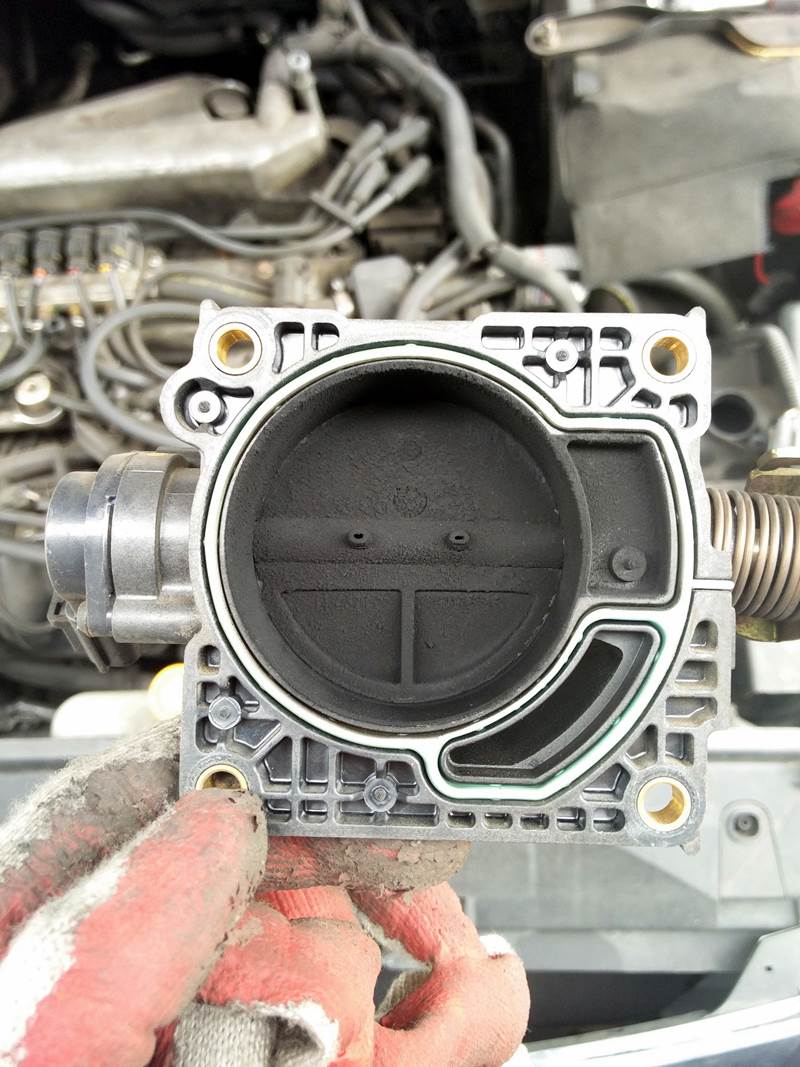

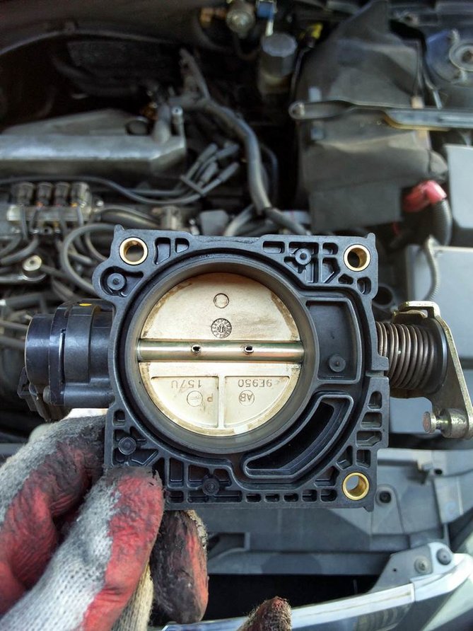

Przy okazji wyczyściłem przepustnicę bo nie czyszczona od nowości zapewne. Okazuje się że niezbyt pomogło to na delikatne wahnięcia obrotów na postoju.
Reasumując wykluczyłem świece, kable, przepływomierz i przepustnice. Pozostaje aparat lub sonda ;P
