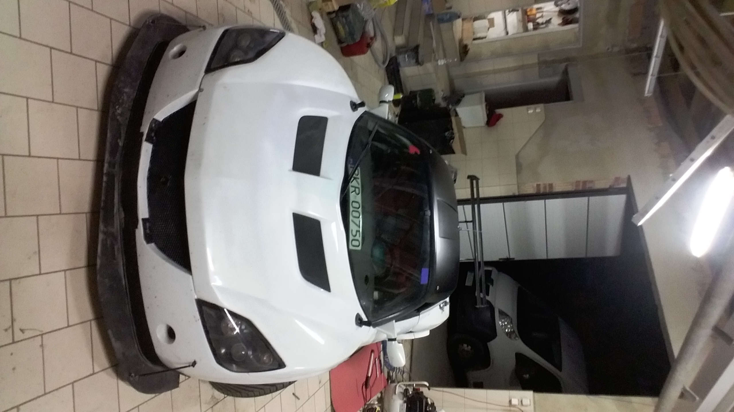

Niestety jak się nie jeździ przez ponad pół roku to początki bywają trudne. Strach w oczach i uczenie się nowych hebli, które były odwrotnością poprzednich, czyli jak lekko hamuje to lekko hamują, a jak się zaprę o fotel to wtedy hamują mocno:). Do regulacji został mi balans przód-tył bo widzę jeszcze potenciał w tym zakresie. Na 7 rund 4 wylatywałem regularnie w pole ( dęby przy 150 śmierć w oczach jak widziałem nasyp do którego się zbliżam przy 120km/h, na szczęście udało się) oraz drugi lewy gdzie tylne koło spadło mi z tarki i leciałem w opony, brakło chyba z 0,5m jak się zatrzymałem. Cały czas czasy 1:47 i nie było mocy zejść niżej. Przy 5 sesji pomiarowej udało się dobić do 1:45,9 i poczułem ulgę. Do zmiany jest cały przedni splitter oraz tylna lotka. Także cambery wymagają regulacji bo są po prostu za duże. Czuję duży potenciał wynikający z przebudowania tylnego skrzydła, bo przód klei superancko. Podczas TPTD zmniejszyłem też sztywność przedniego staba i fajnie to zaczeło skręcać.
Poniżej fotki z przygotowania oraz z montażu nowego splittera z alu, a także sweet focie z TPTD.
Nowy Splitter z alu. Jeszcze większy teraz średnio po 12cm, wcześniej średnio 8cm.

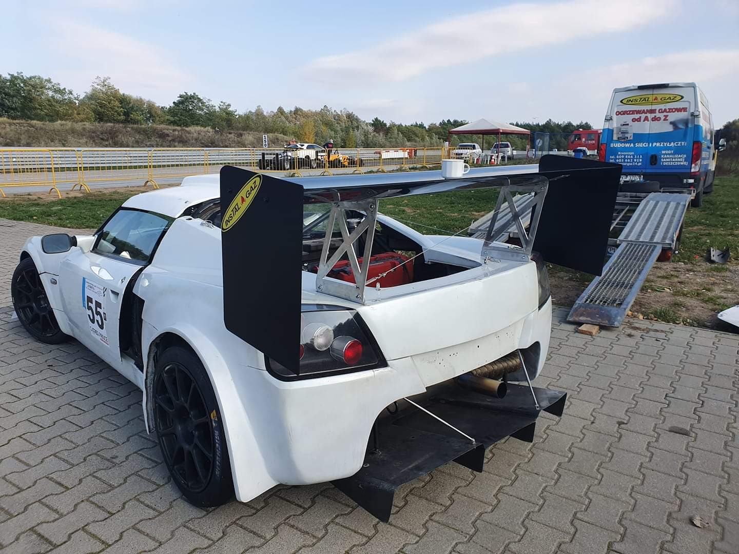

Tymczasem wpada skrzydło generujące ponad 200kg przy 200kmlh. Trzeba to będzie nieZle zamontować co by na prostej startowej w Poznaniu nie złamało mocowań.

Nowa mapka silnika, torsem w skrzyni, duże skrzydło plus dyfuzor do ramy
Dopisano 13 paź 2019 15:28:
1m42,7. Najszybsze auto forum.

Postprzez Szyna » 13 paź 2019, 20:56
Taka powierzchnia to może i ja swoja reklamę przykleję <rotfl>
Po tylu latach modzenia w końcu widać jakieś efekty :P

Postprzez Neonixos666 » 13 paź 2019, 21:05
Przypomina to auta przygotowane do Hill Climb
Od: 10 wrz 2009, 00:21
Posty: 9516 (53/244)
Postprzez Dominator » 13 paź 2019, 21:17
Mi to wygląda jak karykatura samochodu ale to juz w innych kategoriach trzeba rozpatrywać.
Od: 6 sty 2011, 23:36
Posty: 4921 (66/68)
Postprzez Neonixos666 » 13 paź 2019, 21:21
Dominator napisał(a):Mi to wygląda jak karykatura samochodu ale to juz w innych kategoriach trzeba rozpatrywać.
To już nie samochód to auto przygotowane pod konkretne zadanie :P
