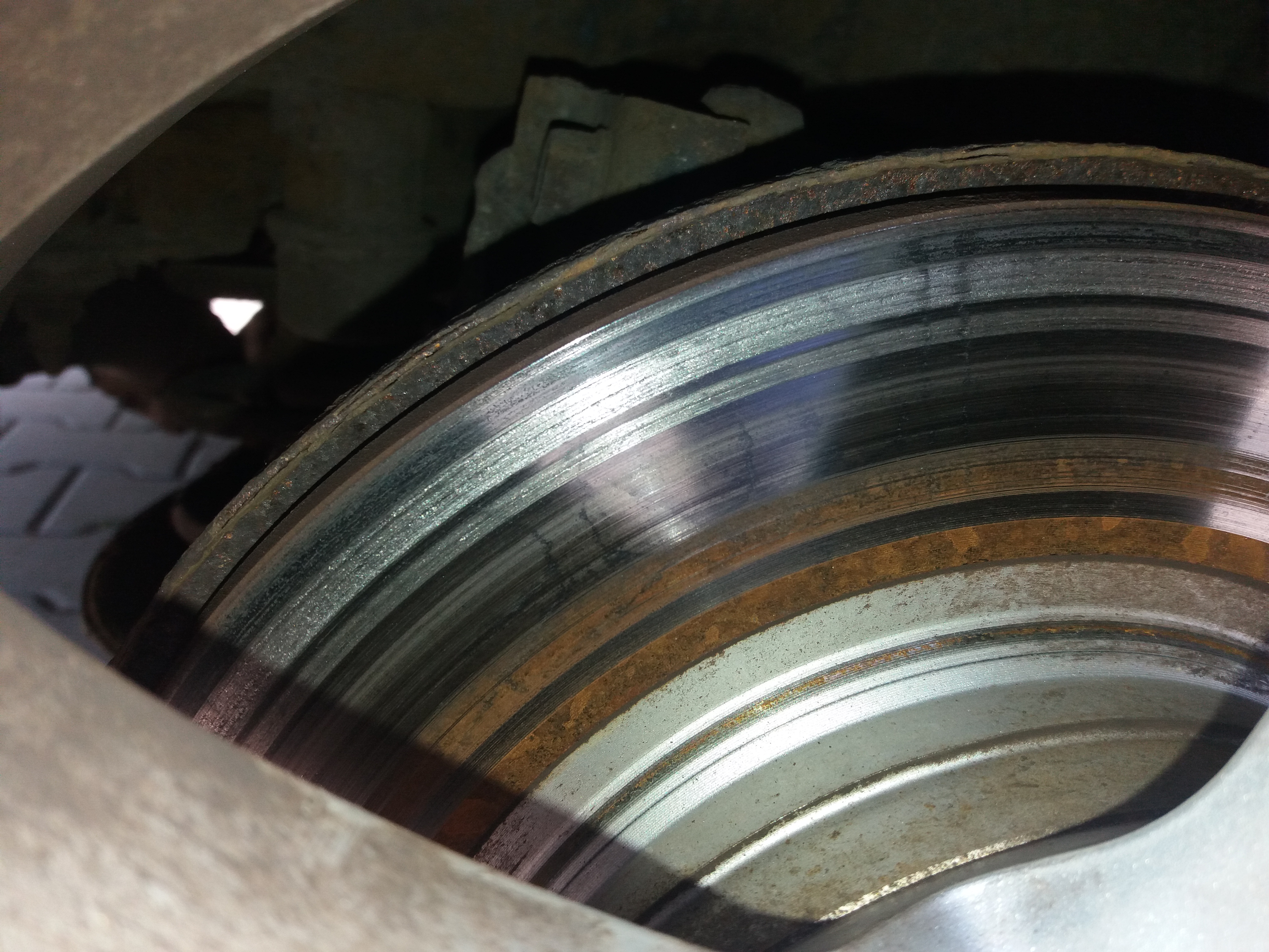

Moje Textary na tylniej osi właśnie zakończyły żywot .... po 1,5 roku używania... czyli około15 tyś km
Tarcza "delikatnie" się porysowała... nadaje się jeszcze?

Borek napisał(a):po 1,5 roku używania... czyli około15 tyś km
Tylko 15 tyś na tylnej osi <oczy> Moje z tyłu mają już 3 lata i jakoś koło 60 tyś. km.
Borek napisał(a):arcza "delikatnie" się porysowała... nadaje się jeszcze?
Jaka grubość tarczy, jak jest jeszcze jej sporo to można przetoczyć.
