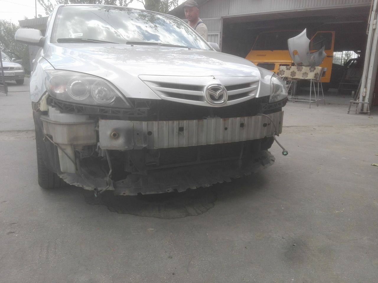

Zderzak do malowania, zaslepka spryskiwacza do kupienia,obudowa halogena,blotnik lewy do malowania bo spękał lakier,gril do wymiany,maska z delikatna wgniotka ok 2-3 cm,wiem moglo byc gorzej,do grzeska juz jestem umowiony

Sprawdź za pamięci mocowanie/ślizg zderzaka po tej uszkodzonej stronie – myślę, że również mogło się poddać, bo jest dosyć delikatne. Sprawnej naprawy.

Dokładnie jak macvas napisał, ślizg zamawiaj w ciemno. Też miałem w zeszłym roku spotkanie z sarną (w zasadzie z sarnami, wyleciała cała rodzinka i miałem do wyboru, którą uderzyć...), uderzyłem ją prawym przodem, do naprawy miałem zbiornik spryskiwacza bo pękł, ten ślizg i do pomalowania zderzak. Sarna była mała także spryskiwacz lampy nie ucierpiał.

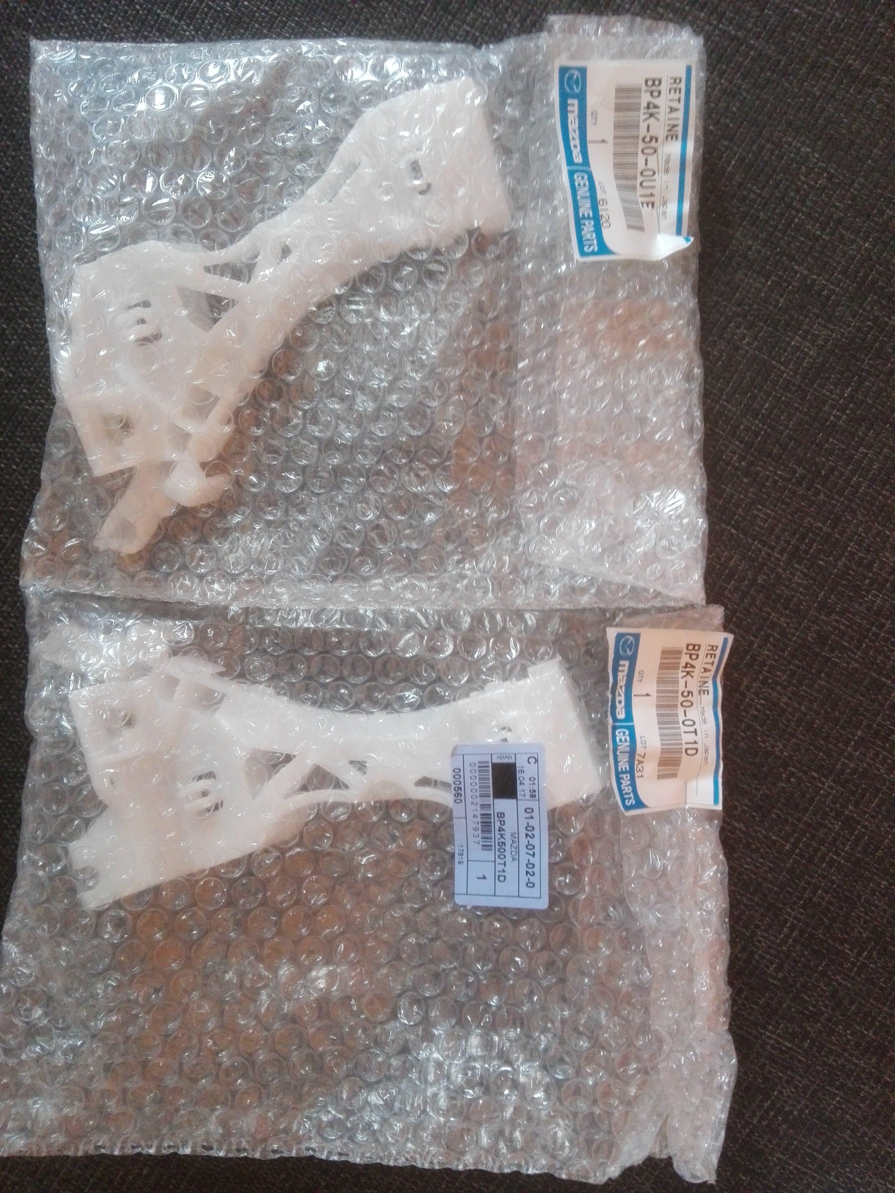

Gril,zaslepka spryskiwacza oraz ramka halogena juz skompletowane,jeszcze slizgi zderzaka oraz kratka dolna i tylko zostawic u lakiernika i bedzie cacy:Dkojarzy ktos ktore slizgi pasuja do mojego zderzaka?bo widze ze sa dwa rodzaje

A to z tymi slizgami nie jest przypadkiem kwestia uzalezniona od nadwozia (sdn lub htb)??

http://allegro.pl/mazda3-bk-i-03-08-5d- ... 00452.html
Na tej aukcji pisze ze w podanym modelu wystepuje kilka rodzajow:pjutro tam zadzwonie i wyputam co i jak

Slizgi oem mazdy tez juz dotarly :)

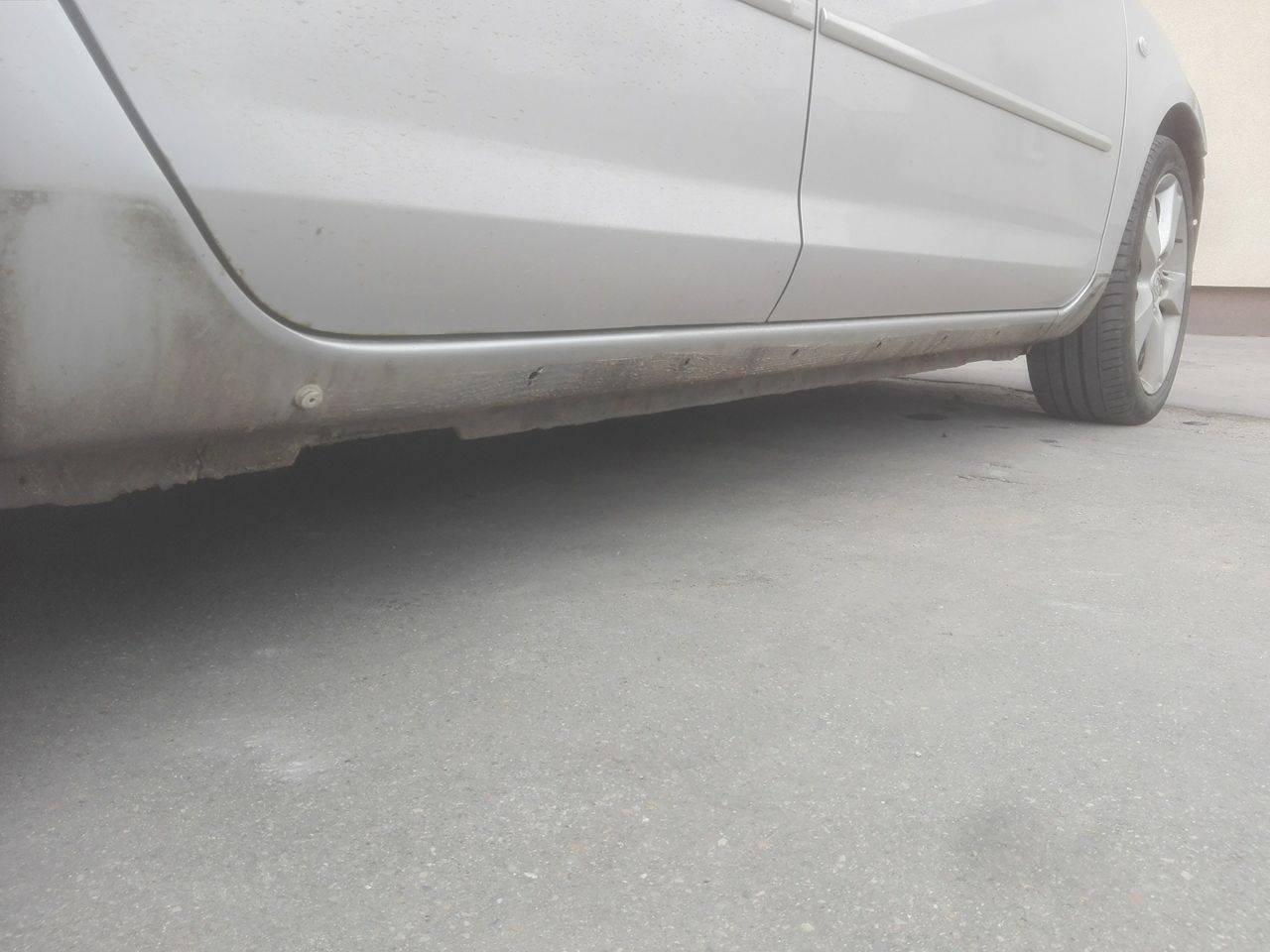

Mażdzinka już u lakiernika,przy okazji kontrola progów pod nakładkami :)

czyli nakładki na progi są na klej i spinki? Bo też mnie to czeka, a nie chcę nic popękać <lol>
Postprzez macvas » 19 cze 2017, 20:51
Rafał mocowania w listwach progowych pozwalają na conajmniej dwa sposoby montażu:
1. Tak jak widać na fotach powyżej – opcja inwazyjna – nawiercasz progi i stosujesz spinki (bodaj tego typu co siedzą w boczkach drzwi) oraz klej/taśmę 3M.
2. Bez nawiercania progów. Kleisz spinki do progu i również wspomagasz się taśmą etc.
Pierwsza opcja była stosowana fabrycznie. Druga opcja, którą mam u siebie imho dłużej pozwoli się oprzeć inwazji rudej.
