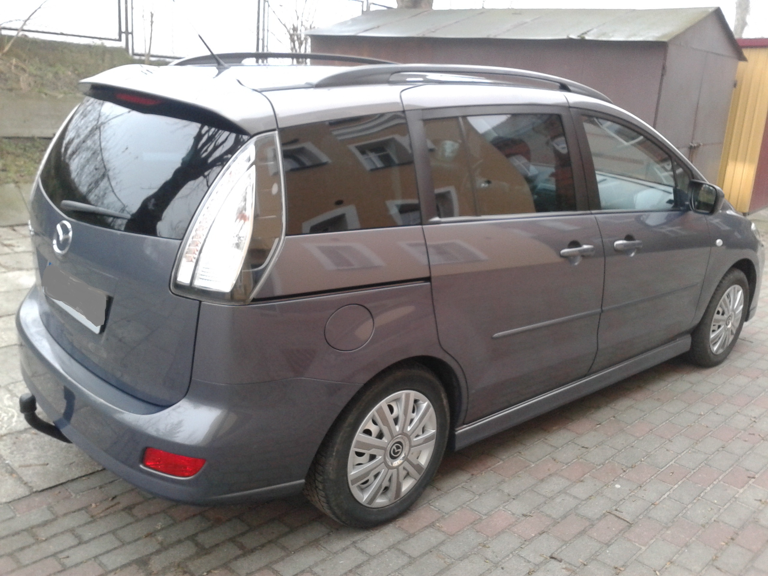

Cześć :)
Przyszedł czas by pochwalić się, podzielić moim najnowszym zakupem, mianowicie mazdą 5 w wersji sport. Mazdę zakupiłem z Niemiec przy pomocy Bartka z CARPASJA. Podczas kupna auto miało 117tkm.
Zanim na dobre zacząłem nią jeździć dokonałem kilku napraw/usprawnień, ale o tym później.
Dane techniczne :
* Wersja Sport
* Kolor GALAXY GRAY
* Data produkcji: 2008
* Benzyna 146KM
* Welurowa tapicerka
* Podgrzewane fotele przód
* Skrzyniam manualna 6-cio biegowa
* Klimatronic
* Przyciemniane tylne szyby
* Radio CD (zmieniarka na 6 płyt)
* Tempomat
* Alufelgi 17"
* Xenony + halogeny
* Czujnik zmierzchu
* Czujnik deszczu
* Hak
Wykonane usprawnienia:
* Wymiana Tarcz (TRW) oraz klocków (ATE) tylnych hamulców
* Wymiana oleju na mazda original oil 5W30
* Profesjonalna konserwacja podwozia z zabezpieczeniem elementów zawieszenia (hydropiaskowanie, dwa rodzaje podkładów, farba właściwa), profili zamkniętych oraz pomalowanie szmacianych tylnych nadkoli farbą AKSILBET (patent ściągnięty z forum, bo w drugim aucie: Premacy, robiłem to samo.
* Woskowanie z półrocznym środkiem chroniącym warstwę woskową.
* Zakup opon zimowych Continental
* Montaż Instalacji LPG z następującymi elementami: zbiornik 47 litrów (trzeba było podnieść 3 rząd siedzeń), wielozawór TOMASETTO ACHILLE AT.02, parownik AC S.A. R01, wtryskiwacze HANA 2000, sterownik STAG Q-BOX PLUS.
* Naprawa zmieniarki CD, dzięki dla kolegi "airbob"
* Wygłuszenie skrzyni biegów (w porównaniu do Premacy pracuje głośniej, ale pewnie dlatego, ze jest dużo wyżej zamontowana. Wygłuszenie pomogło.
Jak na razie oprócz paru kosmetycznych poprawek, m.in., montaż skrzyneczek w bagażniku obok zbiornika gazu (ściągnięte od kolegi "hrabia82") nie zamierzam póki co nic upiększać, tuningować etc. Najważniejsze, by się dobrze i bezawaryjnie jeździło.
Poniżej trochę zdjęć, jakość kiepska, bo robiona kiepskim telefonem, jak ogarnę się bardziej i pogoda się poprawi to wrzucę coś lepszego. Enjoy
Jeszcze parkę mam, ale mazda Premacy jest wystawiona na sprzedaż:(

Postprzez KyRy » 16 sty 2017, 12:27
Gratulacje! :)
I oby jak najszybciej zrobiło się ciepło, żebyś mógł ją zrzucić z tych obleśnych kołpaków i założyć alusy ;)

Postprzez ADHD » 16 sty 2017, 12:46
KyRy napisał(a):Gratulacje! :)
Wspaniałe spinery.
b. ładna 5ka, więcej zdjęć.
Ładne ciemne :) koło i będzie git.

Postprzez AXe_MeXx » 17 sty 2017, 11:45
Tak to prawda, przyznaje się bez bicia, nie miałem pomysłu co dopasowac do tych stalówek, tak wiec pomieszałem kolor nadwozia ze srebrnymi i wyszły takowe.... <co?>
Jak macie jakieś pomysły na upiększenie tego, chętnie posłucham porad.
Lentie alu mam standardowe i one już wyglądaja o nieBBo lepiej, albo i dwa:)

Postprzez Tito01 » 17 sty 2017, 17:39
Dla mnie mniejszym obciachem jest czarna stal :) poza tym przez kołpaki szybciej felgi rdzewieją.

Postprzez bodzioklb » 1 mar 2017, 20:01
przedni zderzak, tylny zderzak i tylna klapa jakoś nie w odcień... Malowałeś?
Od: 21 lis 2006, 02:20
Posty: 157 (3/2)
Skąd: KLB
Auto: Volvo V50 T5 AWD
Postprzez AXe_MeXx » 6 mar 2017, 10:02
To normalka, na plastikowych elementach inny odcień widoczny jest.

Postprzez bodzioklb » 6 mar 2017, 10:50
AXe_MeXx napisał(a):To normalka, na plastikowych elementach inny odcień widoczny jest.
To Xyralic – i nie każdy lakiernik sobie z nim radzi ;)
Posty: 157 (3/2)
Skąd: KLB
Postprzez AXe_MeXx » 6 mar 2017, 13:07
Nie wiem jak to jest w innych kolorach, ale przy szarych M5 to jest normalna rzecz. Na żywo widziałem dwie i miały tak samo.

Postprzez bodzioklb » 2 kwi 2017, 20:33
AXe_MeXx napisał(a):Nie wiem jak to jest w innych kolorach, ale przy szarych M5 to jest normalna rzecz. Na żywo widziałem dwie i miały tak samo.
Połowa na allegro jest malowana... to co jest powszechne nie znaczy się być normalne...
Do Mazdy ciężko dobrać kolor – katalogowo dobierasz- to zawsze się różni...
Jak lakierowałem tylny zderzak to dopiero 2-gi lakiernik sobie poradził z wyzwaniem..
W sztucznym oświetleniu było ok, ale w dziennym świetle zderzak odcieniem różnił się trochę od reszty i mnie to irytowało.
Dopiero jak drugi lakiernik zrobił kilka prób lakierując blaszki na gotowo i zapisując mieszanki w kompie to mu się udało
Była zabawa z pigmentami i malowanie różnym ciśnieniem – sam klar też ma duże znaczenie...
