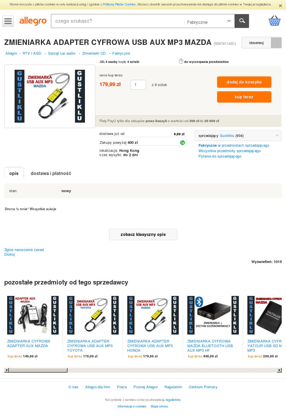

Aha, oki, a może miał ktoś styczność z takim adapterem usb aux
http://allegro.pl/zmieniarka-adapter-cyfrowa-usb-aux-mp3-mazda-i5557411451.html, bo mam pytanie, czy da się do tego podłączyć bluetooth usb i żeby można było słuchać muzyki bezprzewodowo i ewentualnie sterować utworami z radia czy kierownicy?

19Rafal21 napisał(a):Ja nie mam nawet wyprowadzonego jacka więc wolę już kupić coś bardziej konkretnego z usb żeby było sterowanie z radia czy kierownicy, lepiej się jeździ:) A może zna lub nawet ma ktoś takie urządzenie które: posiada bluetooth z możliwością puszczania muzyki z telefonu i wbudowanym zestawem głośnomówiącym, podłącza się pod radio tak aby było możliwe sterowanie z kierownicy czy dzwonienie czy zmienianie utworów puszczanych z telefonu za pomocą bluetooth, generalnie tak jak w nowszych autach co mają to wbudowane.
xCarlink posiada taką funkcję. nie jest to najtańszy produkt, ale osobiście nie znam innej opcji. możesz też kupić jakiś lepszy transmiter fm, wbrew pozorom te urządzenia potrafią dać dość ciekawą jakość dźwięku, dobrym przykładem jest MPOW Streambot Y, aczkolwiek sterowanie za pomocą kierownicy w tym rozwiązaniu nie występuje.
19Rafal21 napisał(a):Aha, oki, a może miał ktoś styczność z takim adapterem usb auxhttp://allegro.pl/zmieniarka-adapter-cyfrowa-usb-aux-mp3-mazda-i5557411451.html, bo mam pytanie, czy da się do tego podłączyć bluetooth usb i żeby można było słuchać muzyki bezprzewodowo i ewentualnie sterować utworami z radia czy kierownicy?
dokładnie jak kolega wyżej napisał. Jak już masz wydawać ok 2 stów to wez xcarlinka i masz o wiele więcej możliwości

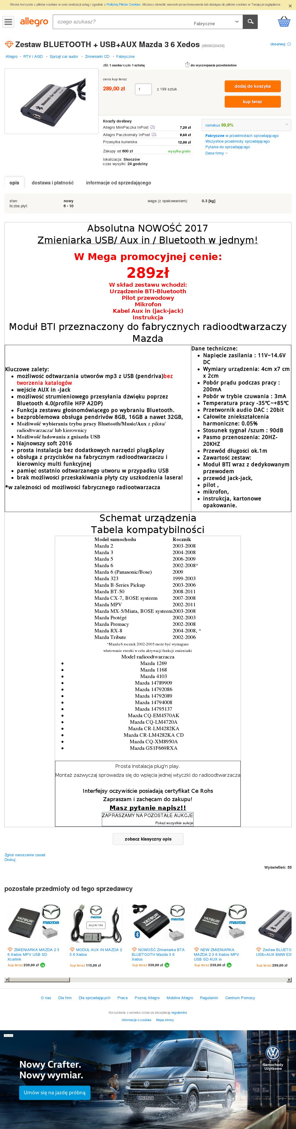

A znalazłem dopiero jeszcze coś od yatour, ma już wbudowany bluetooth i cena myślę że przyzwoita tylko czytałem że nie zawsze chodzi to tak idealnie, chyba że coś się zmieniło, ma ktoś może dobre bądź złe doświadczenia z yatourem ?
http://allegro.pl/nowosc-zmieniarka-bta-bluetooth-mazda-3-6-xedos-fv-i5716392005.html
http://allegro.pl/ShowItem2.php?item=5207827031&reco_id=17e36436-0b0c-11e6-8d2c-fa163e045498&ars_rule_id=802&ars_socket_id=33&ars_source=arsA znalazłem dopiero jeszcze coś od yatour, ma już wbudowany bluetooth i cena myślę że przyzwoita tylko czytałem że nie zawsze chodzi to tak idealnie, chyba że coś się zmieniło, ma ktoś może dobre bądź złe doświadczenia z yatourem ?
