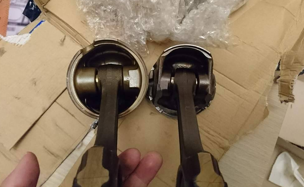

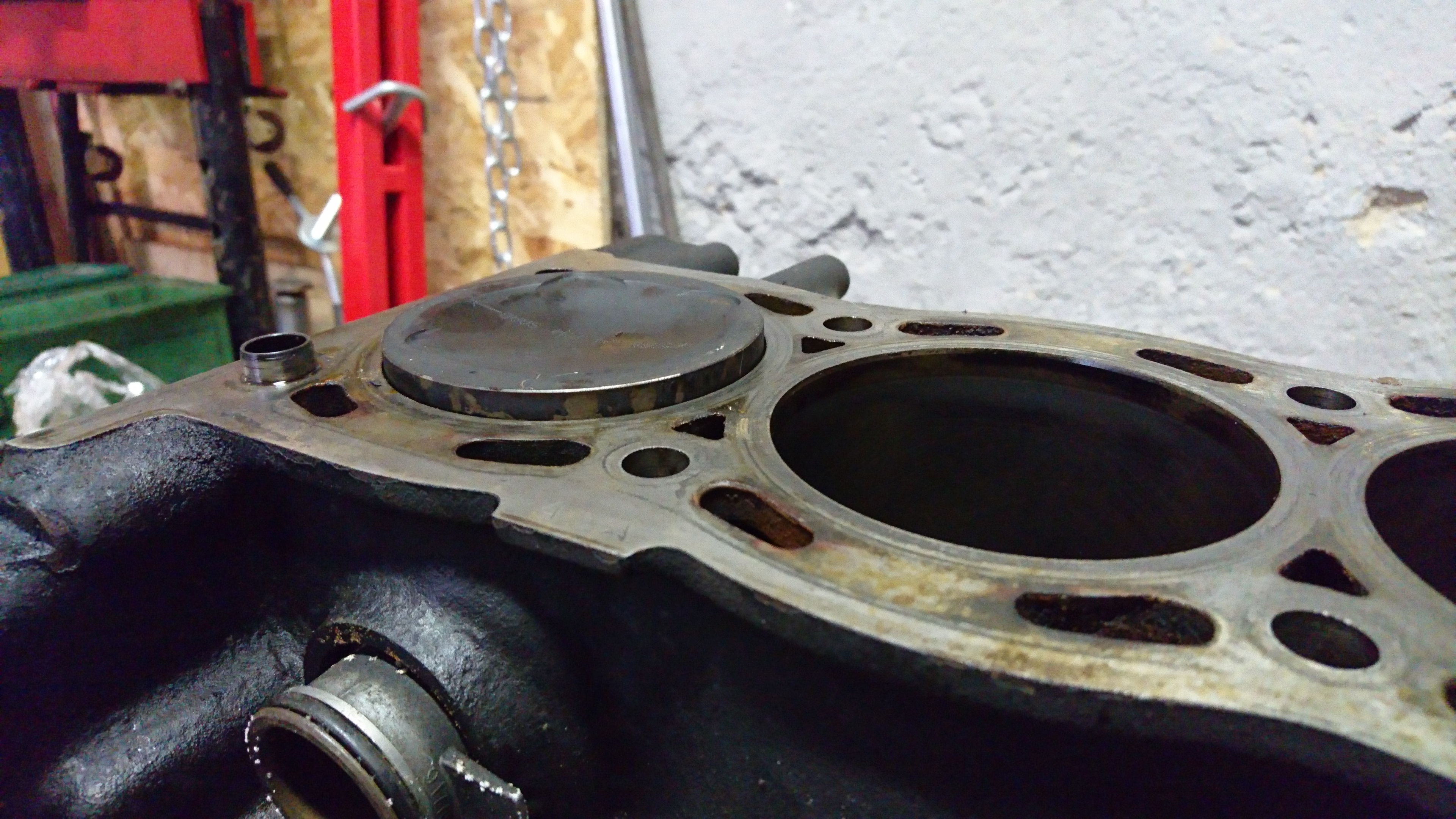

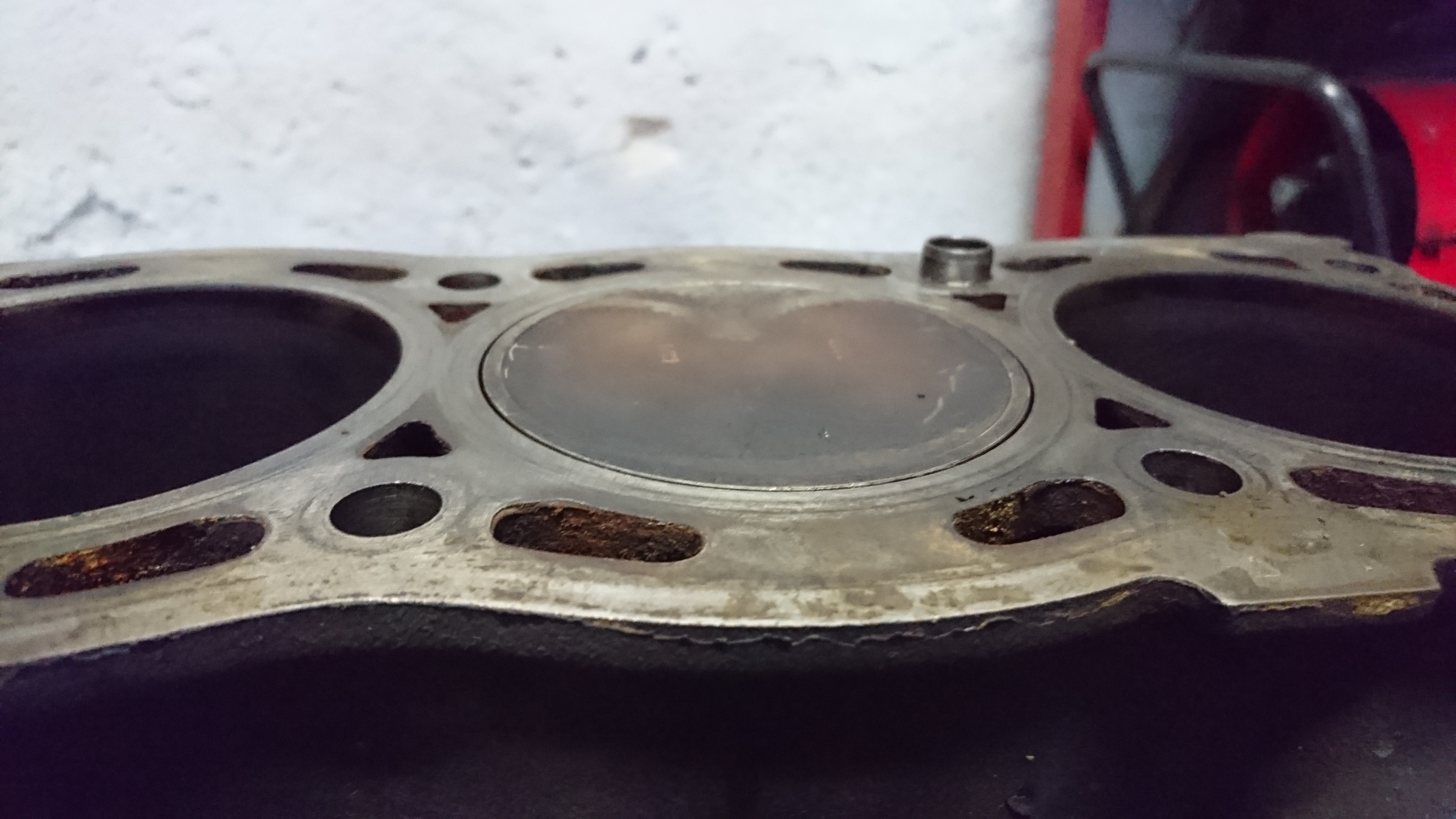

Postprzez MrShaleck » 16 maja 2017, 07:44
Wszystko tyle trwa, bo był jeden spory problem. Niezrozumienie z osobą,
która robi silniki-hybrydy. No i niestety mam dodatkowy niepotrzebny zestaw tłoków :)
Na szczęście już wsio bangla. Trzeba tylko położyć grubszą uszczelkę pod głowicę od b234/b204 i będzie dobrze :)
a tutaj w ramach ciekawostki różnica między tłokiem b235 (moja seria) a b234 z Saaba 9000.
Czuć oszczędności :)
