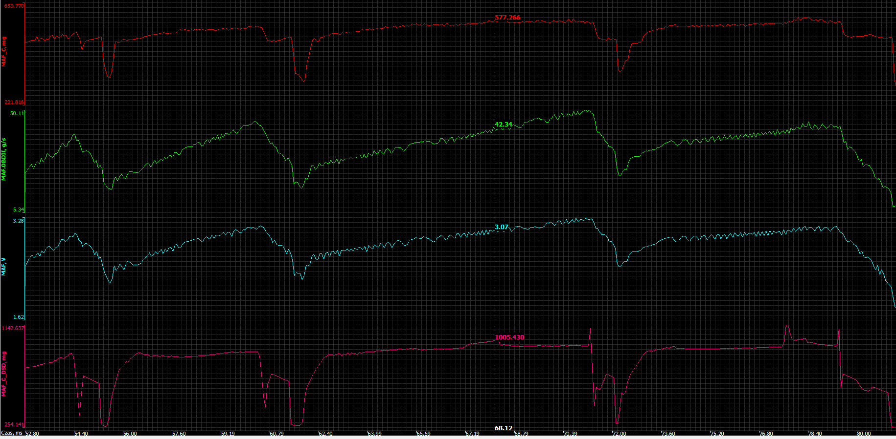

Auto nie ma mocy, np na czwartym, piątym, szóstym biegu rozwija maksymalnie 2700obr/min. Na niskich biegach bardzo wolno się rozpędza i wchodzi na obroty. Żadne kontrolki się nie świecą, 2000km temu wszedł mi w tryb awaryjny (mrugał tylko DPF), spowodowane było to błędem p0102, jednak po zgaszeniu i odpaleniu wszystko było w porządku. Wróćmy do teraźniejszości: Sprawdzałem Forscanem czujnik MAF(przepływkę) i wartości przepływu znacznie odbiegają od wartości żądanych – auto wymaga 1200mg a dostaje 650, przy puszczaniu gazu zazwyczaj przepływomierz daje więcej niż powinien, dla znających temat załączam screeny z Forscana oraz same nagrane testy dynamiczne. Auto rozwija maksymalnie 140km/h i to potrzebuje sporo czasu. Co ważne komputer pokazuje małe zużycie chwilowe (np.3 bieg pedał w podłogę na kompie 11l/100, na czwórce ok 10l pokazuje)

Którym PID-em najlepiej sprawdzić stan DPF i który PID żeby sprawdzić doładowanie? I w jakim celu PCM niby obcina dawkę paliwa? Uwagę moją przykuwa niskie zużycie paliwa przy mocnym przyśpieszaniu... Sugeruję się MAF_em bo wpadł mi przez niego w tryb awaryjny jakiś czas temu, sam się naprawił i od tamtego czasu zaczął przeszarpywać aż teraz utracił znacząco moc...
Dopisano 7 maja 2017, 12:32:
Zrobiłem test: przy pracującym silniku wypiąłem wtyczkę przepływomierza, silnik zaczął inaczej mruczeć, przejechałem się i brak jakikolwiek szarpań i minimalnie większa moc silnika chociaż szału nie było.. błędy na desce się świeciły co oczywiste... czy ktoś może mi powiedzieć czy na wypiętej przepływce auto powinno dawać całą moc? Napewno wypięcie pomogło na szarpania, a nie wiem co myśleć o braku mocy.
Jedyne ciśnienie jakie udało mi się w forscanie odnaleźć to ICP – na jałowych obrotach w granicach 35.500 kPa.
