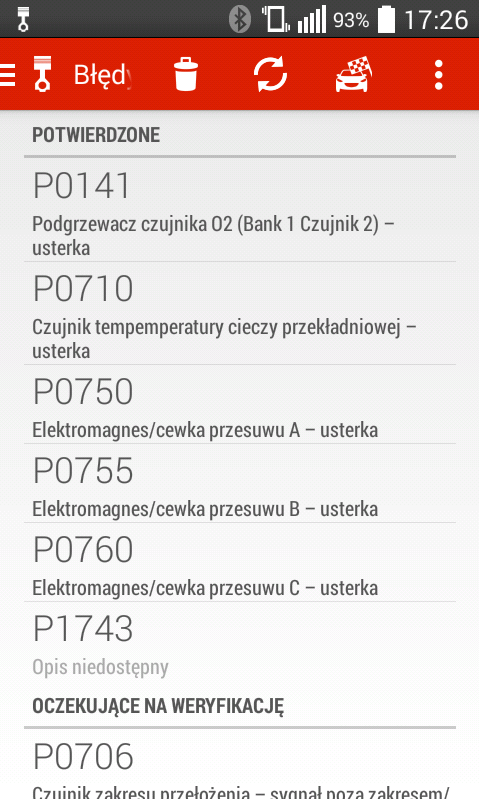

Jaki jest konkretnie kod błędu?
Na tej podstawie określisz która to sonda.
Mozesz tez odpisać po kolei i patrzeć, na której wskazania sie skończyły.

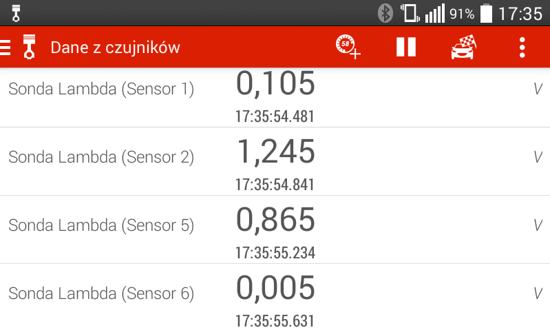

Na zdjęciach jest błąd i wskazania sond. Ale samochód mógł być nie do końca rozgrzany. A to chyba wpływa na sygnał. Teraz było ponad 1 V na sondzie nr 2 a wczoraj na trasie miałem prawie cały czas 0V tak jak pisałem wcześniej

Na 99% druga sonda od strony ściany grodziowej.
Sonda z grzałką zaczyna pracować juz po kilkunastu sekundach od uruchomienia silnika.
Ale sprawdź czy kable nie są pourywane od tej sondy
Masz jednocześnie błąd grzałki i brak sygnału z niej.
Widzę, że masz chyba zrobionego jakiegoś swapa AT --> MT?
