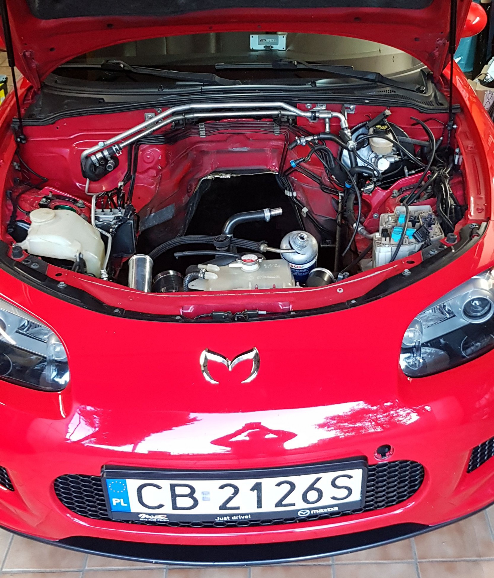

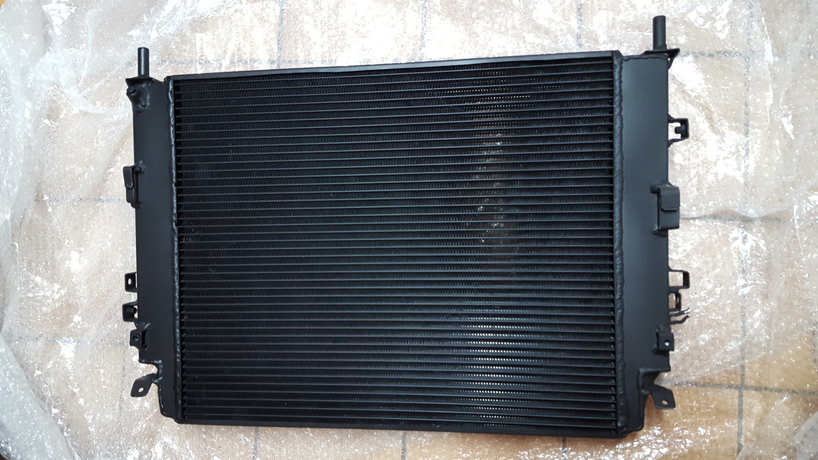

Na otarcie łez wjechała grubsza chłodnica 32 mm:

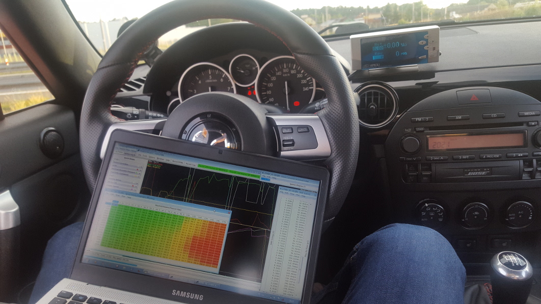

Zirytowany i doprowadzony do wrzenia "współpracą" ze stroicielami z USA zakupiłem w końcu soft do strojenia MX-5 NC na Ecutek RaceRom <lol> dobrze jest w końcu mieć losy swego silnika we własnych rękach :D
Przy okazji miałem przyjemność stroić kilka innych eNCeków i odkryłem ciekawe kwiaty w oprogramowaniu tych roadsterów <rotfl> zebrałem te ciekawostki w jednym miejscu dla zainteresowanych: http://www.mx5klubpolska.pl/forum/viewt ... 26&t=24006

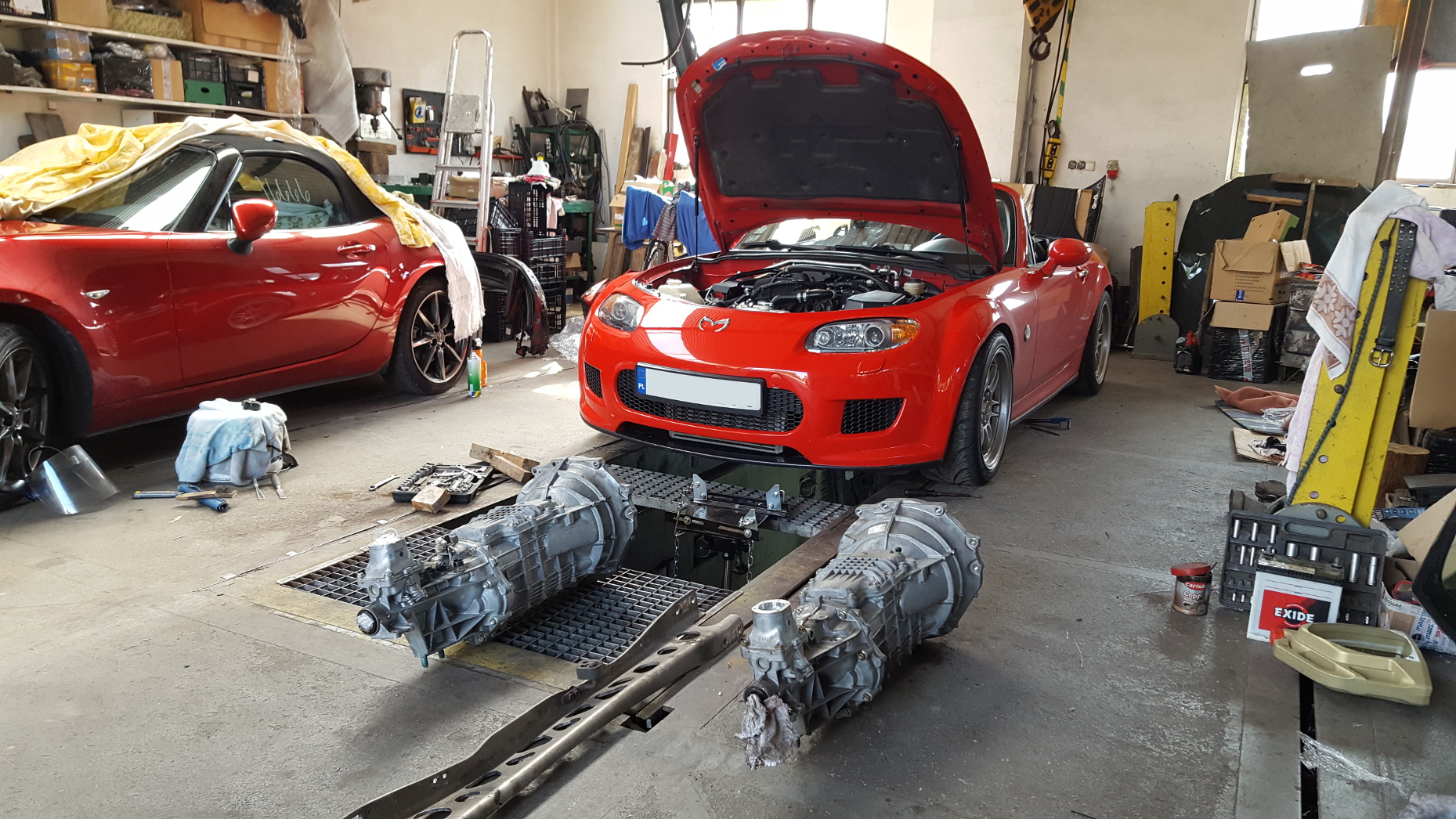

Tradycyjnie zajechałem jedną skrzynię <cisza> w jej miejsce wjechała świeżynka z ostatniego facelfita NC, ponoć ma mocniejsze bebechy i pozbawiona jest wad z NC1.

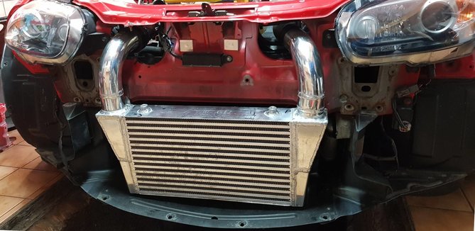

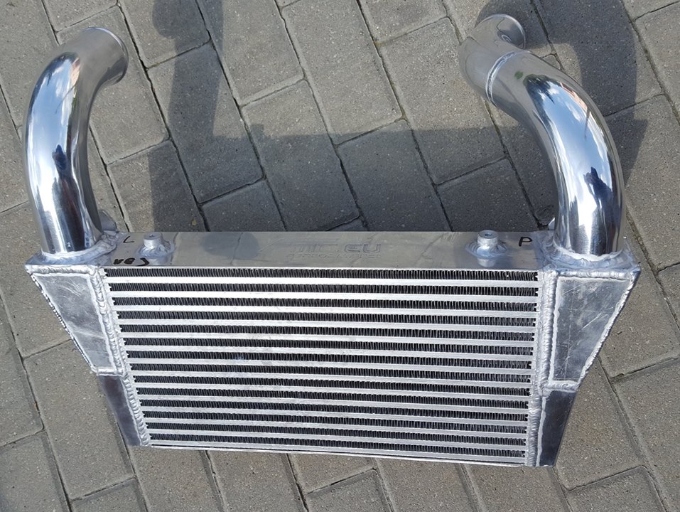

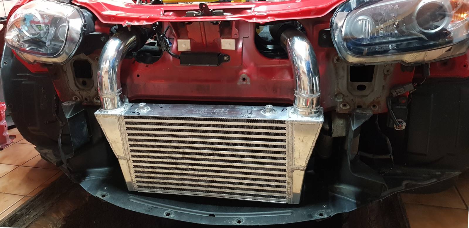

W poszukiwaniu restrykcji w dolocie (na tropie przeładowywaniu turbiny ;) ) wyleciały rurki cienkie jak pupa węża i wjechał nowy, większy icek wraz z męskim orurowaniem 63 mm:
Zbiło to wyraźnie temepraturę w dolocie, ale przeładowywanie pozostało. Stwierdziłem, że to dobry moment na zakończenie sezonu by mieć czas na ogranięcie wszystkiego na 200% do następnego sezonu. Silnik w nagrodę za znaczne zużycie oleju i za luźne pasowanie dostał przymusowe wczasy poza komorą silnika i czeka na nadwymiarowe tłoki , przy okazji poprawiona zostanie głowica i wszystko co się da :P

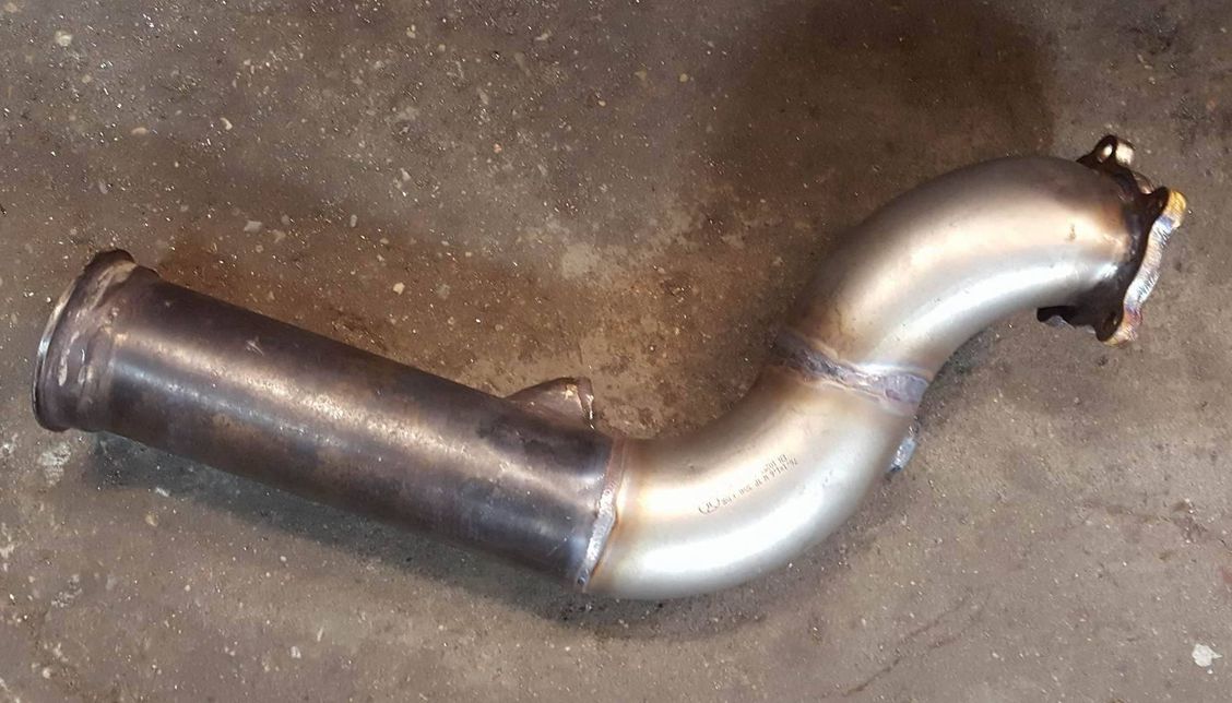

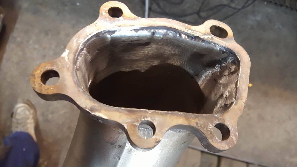

Przy okazji zimowej rewizji wszystkiego zabrałem się za poprawę wydechu, który mimo 3 calów miał pełno restrykcji np w DP. Wyleciał początkowy 2,5 calowy odcinek i wjechało prawdziwe 3" ładnie rozklepane na flanszy:

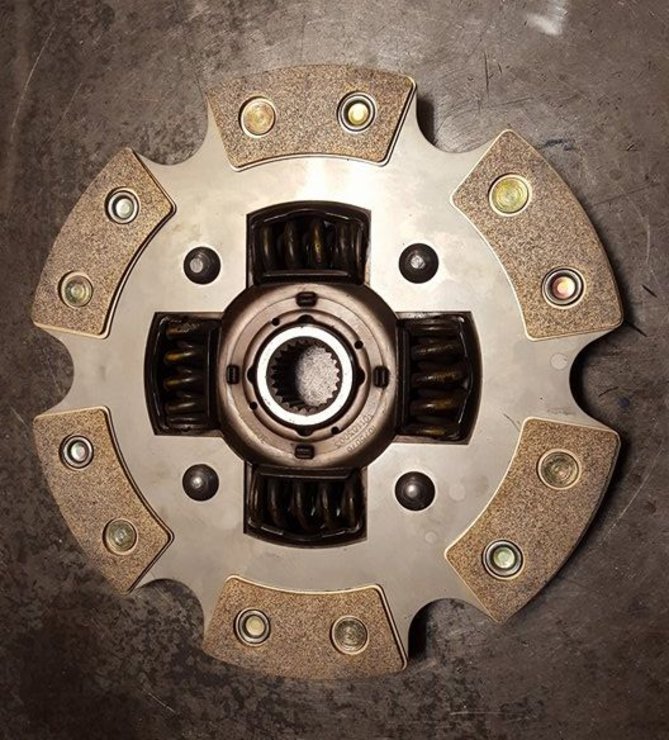

Przy okazji dałem do nabicia tarcze spiekową wraz z nową blachą bo poprzednia okazała się za słaba i się zwichrowała:

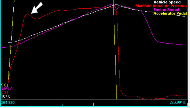

Postprzez Fiveopac » 8 lis 2017, 21:31
ravo napisał(a):Spytam się jako laik co przeszkadza Ci duży peak? nie jest on przecież niebezpieczny – chyba :P
To był lajtowy zrzut ekranu, tu masz lepsze ;) http://www.racingforum.pl/index.php?sho ... 136433&hl=
Przy ustawionym 1,4 bara potrafi dobić do 2 barów... Korby wytrzymają ale powoduje to, ze czujnik stuku szaleje i zdejmuje mocno zaplon. Poza tym taki nagly skok doladowania jest bardzo szkodliwy dla skrzyni.
