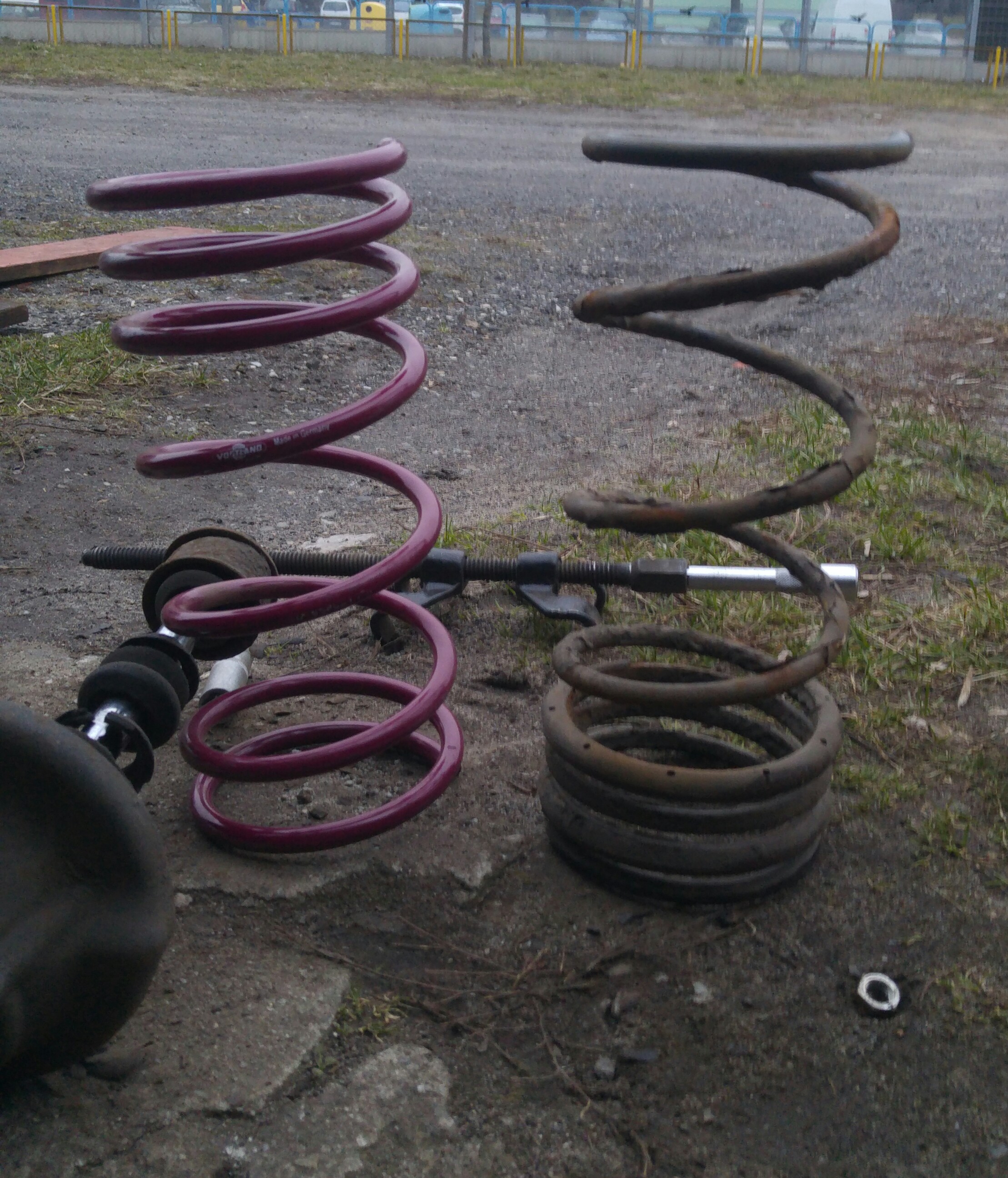

Trakcja na nich jest świetna natomiast mają bardzo miękka gumę co skutkuje bardzo dużym hałasem przy prędkościach powyżej 60km/h w mieście da się wytrzymać w trasie już tak średnio. Dodatkowo ostatnio zakupiłem sprężyny obniżające do mx3 firmy vogtland. I tu mam problem. Założyłem je, jeżdżę już ponad 2 tygodnie i przód jakoś tam siedzi Ale tył jest taka koza ze masakra. Nawet wozilem w bagażniku worki aby dociazyc tył i wtedy faktycznie siedział nisko natomiast po wyjęciu dalej koza. Przy wymianie sprężyn wymieniłem również poduszki amortyzatorów przód i tył oraz przednie łączniki stabilizatora. Jakby ktoś miał pomysł dlaczego auto tak wysoko stoi i co zrobić aby usiadł to byłbym wdzięczny za rady.

Tak siedzi po ponad 2 tygodniach:

Hmm po numerze są to spręzyny które obniżają o 35mm to powinno juz troszke usiąść. Szkoda, ze nie wziales od razu wersji -50 bo chyba do mx-3 tez sa takie?

Postprzez mx-3lover » 5 kwi 2017, 20:38
Tył jest lekki. Masz amory z BG?

Postprzez marcinowozniako » 5 kwi 2017, 20:49
Czarek auto jest dayli więc odpada tak duże obniżenie z czasem i tak to siedzę więcej niż te -35mm.
Mx3-lover
Amory mam chyba seryjne z tyłu , w planach jak to bardzo długo będzie mi siadać mam utwardzenie amortyzatorów tak jak ma to Misiak u siebie w 323bg gt gdzie ma takie same sprężyny co ja zrobione. Zgadza się tył jest lekki Ale sprężyny chyba powinny ten fakt uwzględniać skoro są do mx3 :D
Tak siedział jak miał załadowane jakieś 150kg w workach:

Postprzez Bo_Lo » 8 kwi 2017, 11:16
Hm.A amortyzatory sprawne? Mialem podobnie jak w BF wymieniłem z tyłu sprężyny na twardsze przy niesprawny jest amorach.Zrobiła się właśnie taką twarda koza.

Postprzez marcinowozniako » 8 kwi 2017, 12:30
Nie wiem na ile to obiektywne, natomiast na przeglądzie przód miałem ok 90% sprawności amorow w tył prawie 80%.
Ale chyba wynika ze i tak te amory pójdą do regeneracji i usztywnienia więc narazie chyba po prostu będę tak jeździć.

Postprzez czarek1991 » 8 kwi 2017, 12:33
Hmmm malo mozliwe ale moze odboj jakims cudem zle zalozony, zablokowany, za dlugi... ale raczej bo_lo ma racje.

Postprzez Bo_Lo » 8 kwi 2017, 12:48
Wyniki ze stacji diagn. O skuteczności amorow można sobie użyć jako rozpałka co najwyżej.

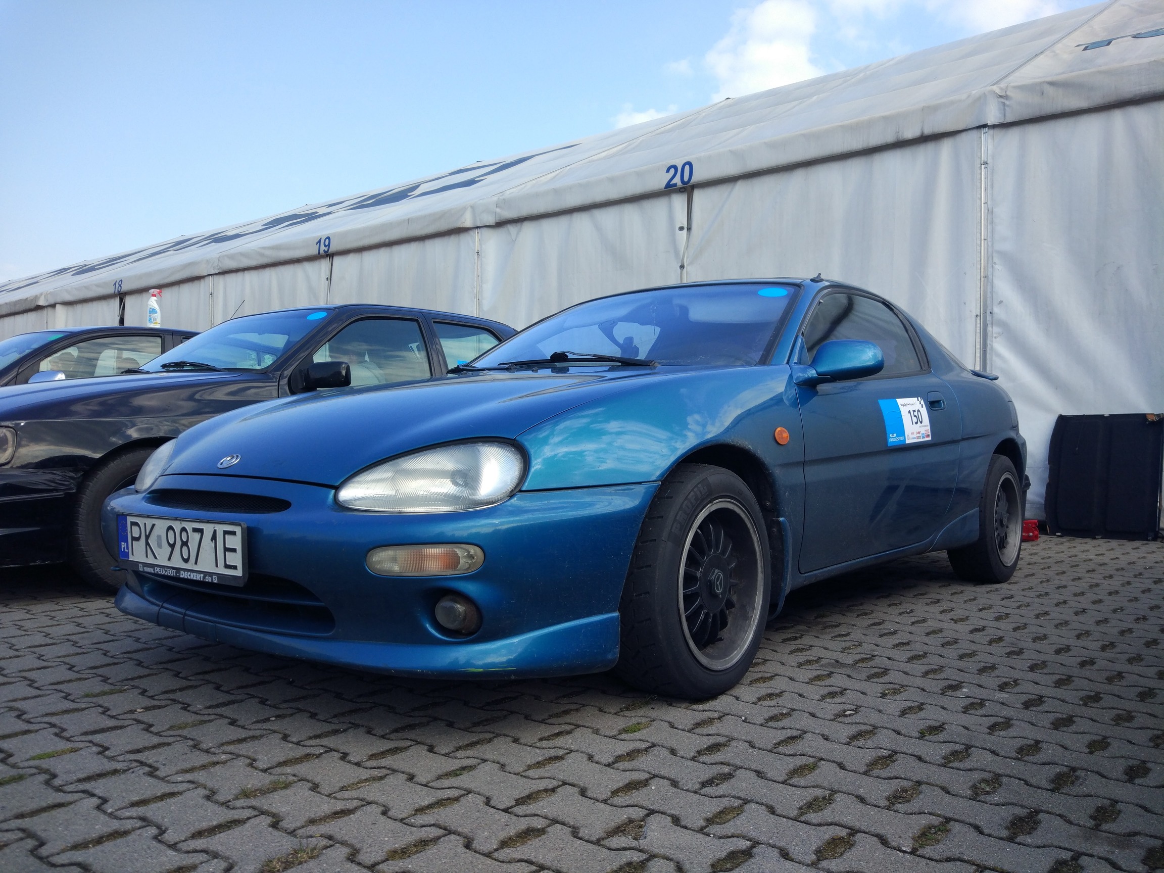

Postprzez marcinowozniako » 30 kwi 2017, 14:55
A więc mazda przeżyła mega zlot w Poznaniu, dała radę, wiem natomiast co trzeba poprawić aby móc jeszcze lepsze czasy wykrzesać z potencjał jest także nic tylko modyfikować. Hamulce nie były złe natomiast jak chciało się trochę agresywnie już nie dawały rady, zawiecha myślę radziła sobie naprawdę nieźle i tutaj oprócz utwardzenia amorow nic nie planuje natomiast opony. Nie ukrywam dobieralem je pod 1/4 i tutaj na Poznaniu radziły sobie lekko mówiąc średnio. 2 okrążenia to było maks potem zaczynały pływać i nie trzymały już tak dobrze dodatkowo ich wielkość 185 jak na mx3 to trochę za mało jak na Poznań i w zakrętach było to czuć że niestety to za mało. Silnik dał radę myślę że jak na 1 raz na torze nie było źle z każdą sesją coraz lepsze czasy więc to też sporo mówi. Pierwszy mój taki występ i mam nadzieję nie ostatnio bo frajdy co niemiara.
Dodam jeszcze tutaj video chyba z najlepszej sesji i tutaj wielkie podziękowania dla kolegi risto77, pokazał punkty hamowań oraz poprawny tor jazdy i udało się jeszcze czasu urwać. Zaczynałem z czasem 2.15 finalnie udało się zejść do 2.08 więc myślę że jest nieźle jak na 1 raz ale jeszcze można lepiej :D
Dzięki wszystkim za zlot można było pogadać pośmiać się pooglądać inne KL pod maską i nie tylko oraz oczywiście pościgać się na torze. Do zobaczenia za rok mam nadzieję :D
