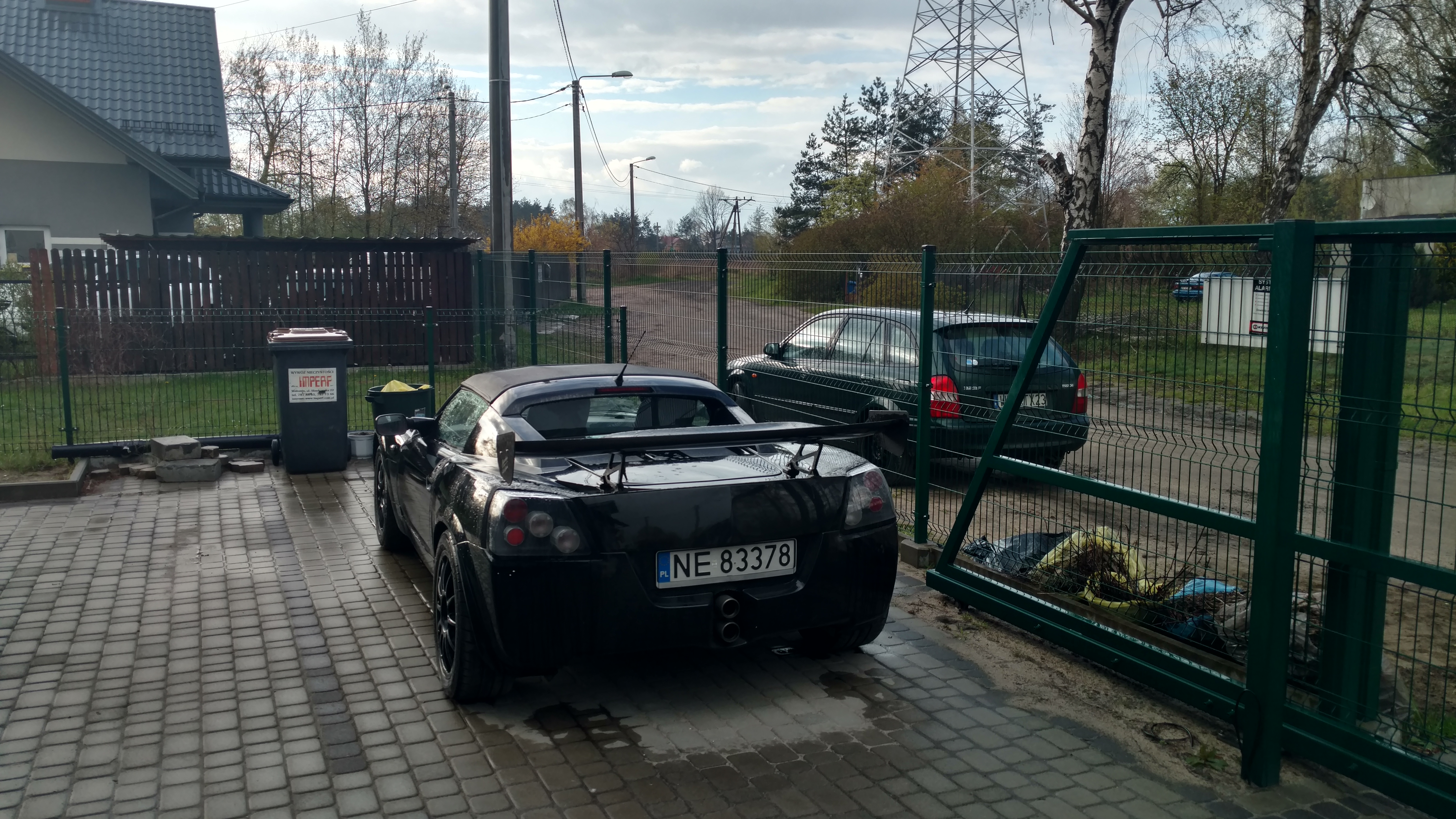

Postprzez piwo » 22 kwi 2017, 18:03
Opelek z kloszami lamp, z dystansami 20mm z tyłu oraz na gwincie z przodu nitrona (nie jestem do końca zadowolony, bo mimo opuszczenia maksymalnego jakoś przód wysoko stoi) wygląda tak:

Postprzez Szyna » 22 kwi 2017, 18:11
Co Ci tam urosło na tym tyłku :P Jakieś wrzody <rotfl> I tak wygrasz bo Mateusza nie będzie ;)

Postprzez Bo_Lo » 22 kwi 2017, 19:08
Bardzo ładnie to wygląda <spoko>
Tylko wywal te wlepy Jacek auto sport :P

Postprzez piwo » 23 kwi 2017, 07:12
Pewnie walka o 1 miejsce w outlaw będzie zacięta. Maras jedzie meganka rs?Mi kiedyś się chwalił że zrobił 1m52. No i ten Skyline. Też niewiadoma.
Takie porównanie wysokości przodu.
Auto Mateusza
Moje auto przed włożeniem gwintu nitrona z przodu
Teraz z gwintem na maks nisko przod

Postprzez misiak89-89 » 23 kwi 2017, 08:38
Wysokosc nic się nie zmienila
Od: 20 mar 2010, 18:01
Posty: 1804 (19/17)
Skąd: Zielona Góra
Auto: 323f BA GT KL
323 BG GT BP
Postprzez piwo » 23 kwi 2017, 09:23
Na moje poszło wręcz delikatnie w górę. Z ciekawostek. Twardość amorków przód ustawiona na 1 czyli miękko, auto wogole się nie prowadziło,czułem jak na zakrętach przód mi się przesuwa o metr na zewnątrz,tył jest niestabilny, raz zacieśnia raz wyjeżdża przez przód. Na nierównościach mega twardo wszystko podskakuje i się trzęsie. Zmiana twardości z 1 na 11 w skali 24 czyli średnio i auto pięknie wybiera nierówności, wręcz przez nie przepływa, auto na łukach nawet 180km/h stabilne (dziś sprawdzone) tył nie myszkuje auto stabilnie wykonuje to co chce. Najbardziej mnie zdziwiło że ustawienie twardziej amorków może przynieść więcej komfortu i dużo więcej przyczepności. Powoli auto zaczyna jechać jak chce. Dziś był mega banan na twarzy.
