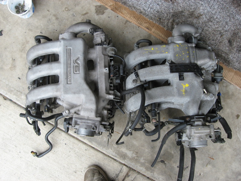

Nie chcę tutaj robić SPAMU Ani bić piany Ale adis nie miał wcale klg4 to jest bardzo rzadki silnik a po poście adisa z jego tematu na zadane pytanie skąd wie że to klg4 odpowiada:
adis555 napisał(a):to jest kolektor od klg4. Do niego była przymocowana przepustnica która miała numer klg4. Niestety ta przepustnica ma inny tps (również napis klg4) który ma złącze 3 pinowe. Wiec nie pasuje. Założyłem przepustnice kl47 czyli od xedosa do 98 wszystkie złącza pasują ale płaszczyzna styku przepustnicy do kolektora średnio i trzeba było rzeźbić. Także klg4 ma inny kolektor przepustnice tps nawet czujnik od wolnych obrotów. :/
By L9
Tak się składa że wkladalem swojego KL-DE z xedosa 9 poliftowy model 2002 rok i tam miałem dokladnie taką sama przepustnice która opisuje adis z oznaczeniami klg4 Ale silnik wcale nie jest klg4 tylko zwykły klde chociaż po moich kreskach można by właśnie powiedzieć że mam klg4 shamowane ponad 170KM. Klg4 był wkladany tylko i wyłącznie do mazdy 626 po 98 roku i działa tylko i wyłącznie na obd2. Jets to ostatnia rewizja silników KL mazdy najbardziej dopracowany i pozbawiony wad pozostałych dwóch. Moc to niby 170KM dla klg4 i generalnie moc i moment lekko w górę przeniesione.
Poza tym:
viewtopic.php?p=2802945#p2802945
Tak nie wyglada silnik klg4, tzn kolektor dolotowy. W klg4 jest podobny natomiast ma parę różnic.
Tutaj kolektor klg4 vs klde (pobprawej klg4 po lewej klde):
