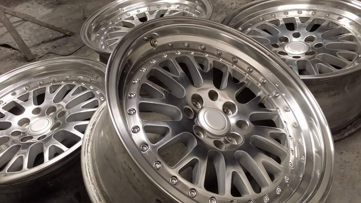

Postprzez Jasoon » 7 maja 2017, 17:47
Temat chłodzenia mniej więcej ogarnięty. Płyn nie jest aż tak pomidorowy na jaki wyglada :D wskaźnik temperatury oczywiście niełączyla wtyczka ale co tu wymagac od 26 letniego auta <nie powiem>
BG pojechała do K-Garage na renowację felg.. prawdopodobnie całe koło pójdzie w polerke :D nie będę bawić się z kolorem frontu.

Postprzez blackbull » 7 maja 2017, 18:00
Chyba jedyna słuszna decyzja jeśli chodzi o felgi. Lepiej być nie może <spoko>

Postprzez Jasoon » 16 maja 2017, 21:51
Będzie coś z tego?
Od: 15 gru 2013, 20:33
Posty: 244
Skąd: Rzeszów
Auto: Mazda 323 BG B3 / LOWERED BG
Postprzez Beny » 16 maja 2017, 22:16
Ładnie się błyszczą :D
Posty: 8657 (86/84)
Postprzez Niron » 17 maja 2017, 04:51
zakładaj na furmanke :D Chociaż mogłeś pomyśleć o złotych śrubkach, mogło by to fajnie zagrać ;)

Postprzez misiak89-89 » 17 maja 2017, 09:28
Efekt wow murowany;)

Postprzez Jasoon » 21 maja 2017, 17:16
Jestem zadwolony z efektu :D . Chciałbym utrzymać ten efekt przez dłuższy czas...myślę nad powłoką kwarcową żeby to wszystko dobrze zabezpieczyć. Albo mi się wydaje albo koła optycznie się zmniejszyły :) Fotki są jakie są...wypada uskutecznić porządną sesje foto.
