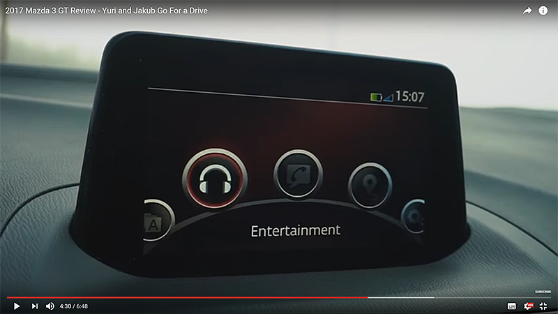

Chyba coś przespałem – jaka to wersja oprogramowania MZD jest w teście tej "trójki"? Ikonki u mnie jakby inne, a myślałem, że wersję mam najnowszą :|
Jaka to wersja?
Od: 11 sty 2014, 18:42
Posty: 123 (0/5)
Auto: Mazda 3 BM sedan 120KM SkyEnergy
Postprzez maku99 » 12 kwi 2017, 17:15
Pod filmem jest info:
