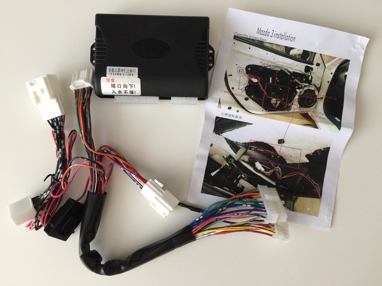

Witam, ja zamontowałem do mojej Mazda ten moduł:

Wszytko dziala jak marzenie. Nie ma problemów z niczym, składanie lusterek działa, pilot działa, keyless też.
Montaż trwa góra 30 minut i jest prosty jak drut.

możesz napisać jak wygląda montaż, czy wpina się ten moduł w fabryczną instalację (czy wymagana jest jakaś ingerencja w okablowanie czy plyg&play)?
Wpina się w instalacje pomiędzy fabryczne wtyczki. Nie trzeba przerabiać żadnych kabli. Zupełnie plug n play, tylko szybę kierowcy trzeba znowu zaprogramowac. Otworzyć do końca i zamknąć do końca.

W którym miejscu wpina się to w instalację?
Możesz podesłać scan /zdjęcie instrukcji?

Zamówiłem, dotarło, zamontowałem, śmiga.
Instalacja banalna, tyle że trzeba dobrze ułożyć moduł i wtyczkę po lewej bo zapasu miejsca wiele nie ma.
Całość zajęła max 30min razem z zipowaniem kabli i owijaniem wtyczek by nie stukały.
Fajne funkcje, ale dość śmiesznie działa tryb auto dla pozostałych szyb. Żeby same się otworzyły/zamknęły trzeba kliknąć ok pół sekundy. Krótszy strzał z guzika lub długie przetrzymanie powoduje zatrzymanie się szyby. Idzie to wyczuć.
Tryb uchyłu robi szczeliny na ok 2cm.
Raz niechcący otworzyłem przyciskiem z klamki wszystkie szyby, więc modułowi obojętne czym otwieramy i zamykamy. Chyba otworzyłem i zamknąłem pilotem, po czym od razu otworzyłem z klamki, także i takie hybrydy odczytuje. Za taką kasę nie ma się co zastanawiać. U mnie w pudełku była tylko ta kartka z fotką. Żadnych testowych kroków się nie robi.

Gdyby ktoś jeszcze montował u siebie ten bajer miałbym prośbę o zdjęcie wtyczek, które się do tego wpina. Interesują mnie kolory z racji tego, że nie ma wersji dla "jeżdżących inaczej". Może wystraszyło by zwykłe zamienienie pinów...

Zauważ że w tej wiązce oprócz wtyczek do samej puchy modułu masz 2 wiszące wtyczki i 2 pasujące do nich GNIAZDA. Wniosek jest jeden. Fabryczne wtyczki wypinasz (jedną z panelu przycisków w tapicerce i jedną w okolicach zamku) i w ich miejsce wpinasz identyczne wtyczki z modułu. Natomiast te wypięte fabryczne wpinasz go gniazd w module. Także wiązki o które pytasz trzeba wykorzystać do takiego bypasa trochę. Ta czarna kostka to bezpiecznik. Jak już kolega pisał nie da się tu pomylić. Powo
Dzięki. Tak myślałem. To była pierwsza reakcja po zobaczeniu mnogości złącz.
