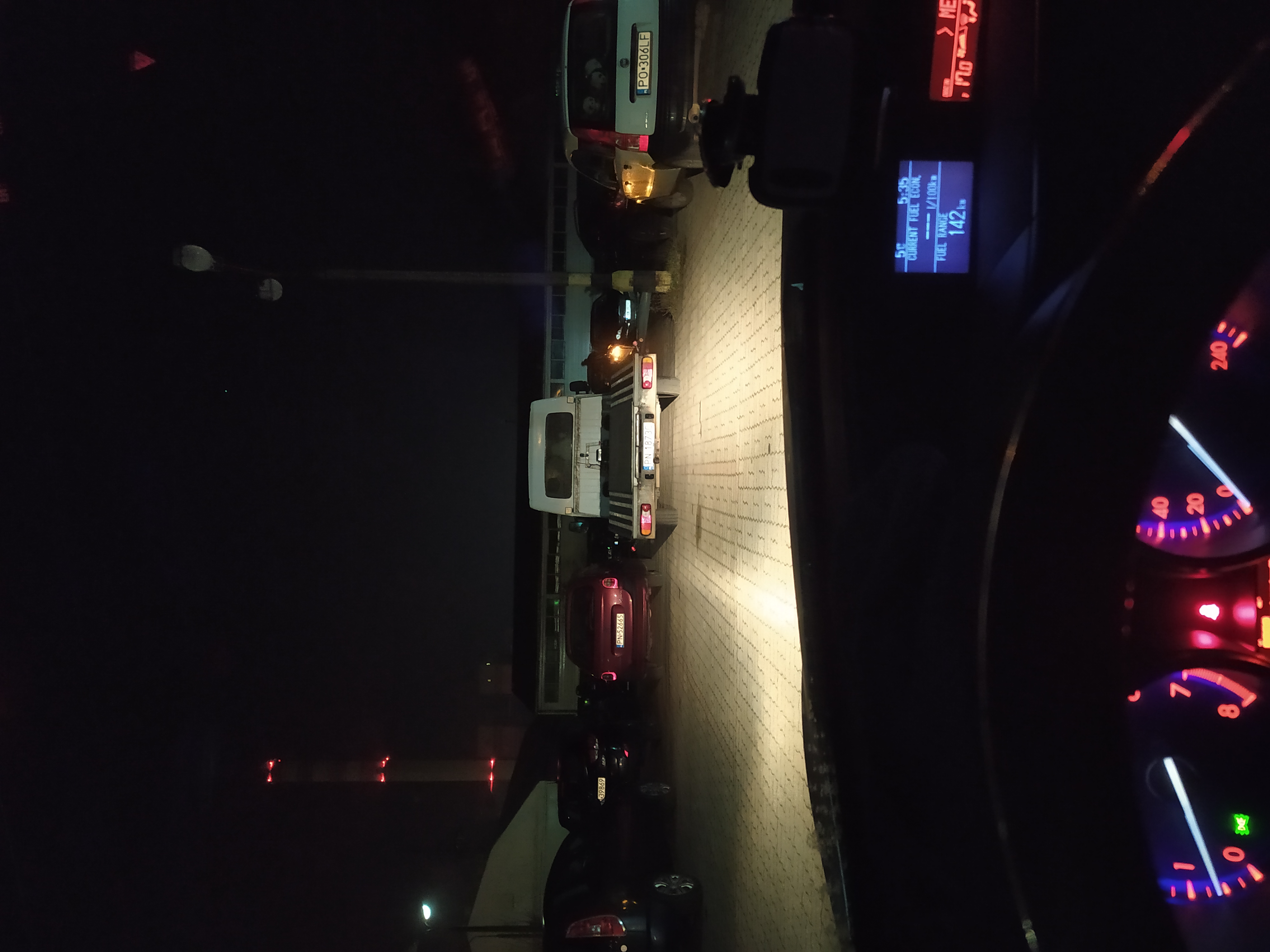

Postprzez mazdamoja » 11 lis 2024, 11:12
Ktoś powie dlaczego jedna lampa mi sieci tak a druga tak ??
Qq
