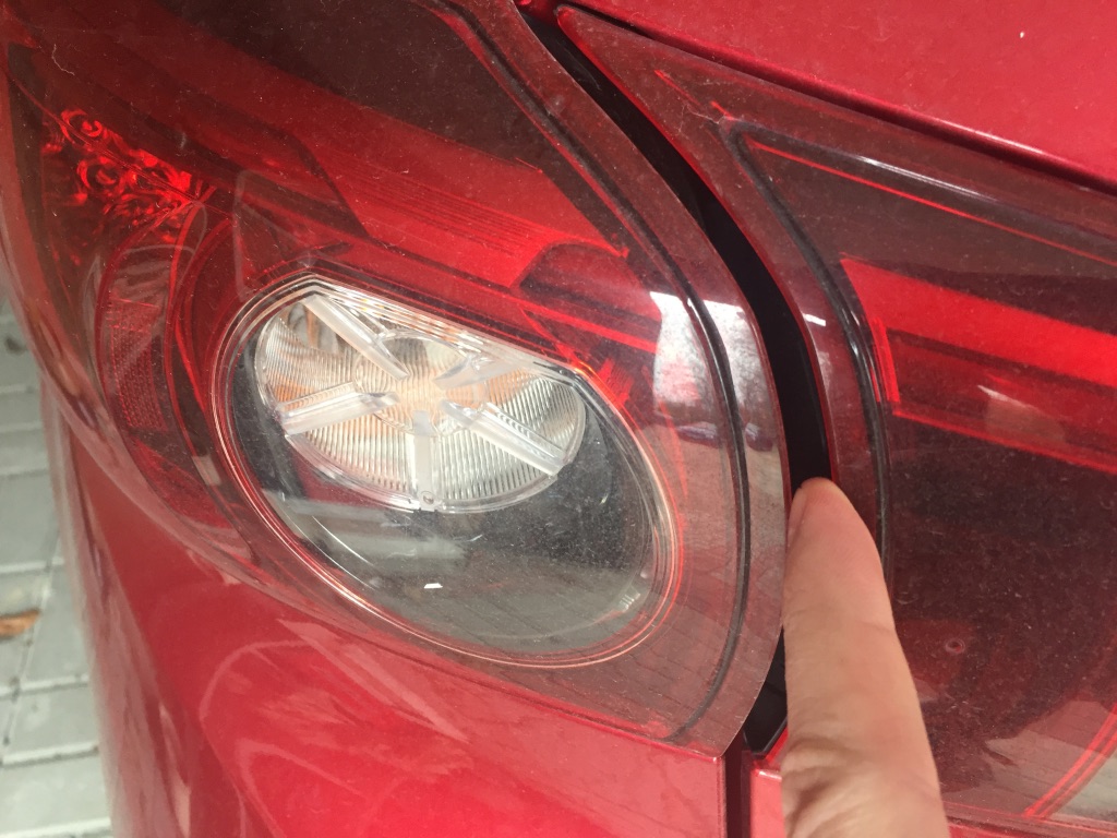

Czy ktoś z Was reklamował już w MMP te spasowania? Jakie doświadczenia?
W serwisie nie chcą takich rzeczy naprawiać – ich zdaniem to powszechne "fabryczne niedociągnięcia"... Straszne to jest – przecież to nowe auta z salonu, a Mazda to nie jakaś tam szrotowa marka!?

Chodzi mi o te źle spasowane blachy, schowek i np. klapę bagażnika z tylnymi lampami – czy ktoś z Was już działał wyżej w tej sprawie?

Załączam poglądowe zdjęcie – lewej strony – widać niezłą szparę! której po prawej stronie po prostu nie ma (jest normalna – minimalna jak w każdej trójce).

Ja bym przesłał owe zdjęcia z opisem do MPol z informacją, które ASO stwierdziło, że ten typ tak ma :|

Właśnie tak zrobiłem. Teraz czekam na ich odpowiedź.

miałem podobny problem z tylną klapą. Zgłosiłem do ASO w Warszawie – wyrównali od ręki w pół godziny. Wszystko zależy chyba od chęci ASO i czasu jakim dysponują.

Porównaj obie strony przy przymkniętej klapie, ale jeszcze niezatrzaśniętej. Jak jest lepiej to pewnie wystarczy sam zaczep przesunąć minimalnie w lewo.
Zdejmujesz zaślepkę, lekko luzujesz 2 śruby 13, korygujesz i dokręcasz. Najlepiej przed odkręceniem zaznaczyć pozycję góra/dół by potem uszczelka za mocno/słabo nie przylegała a korygować tylko prawo/lewo. Tak jest przynajmniej w SD :)

Mi ASO bez problemu wyregulowało spasowanie maski. Z tego co pamiętam serwisant mówił że przez jakiś czas po odbiorze samochodu robią to od ręki za free.
