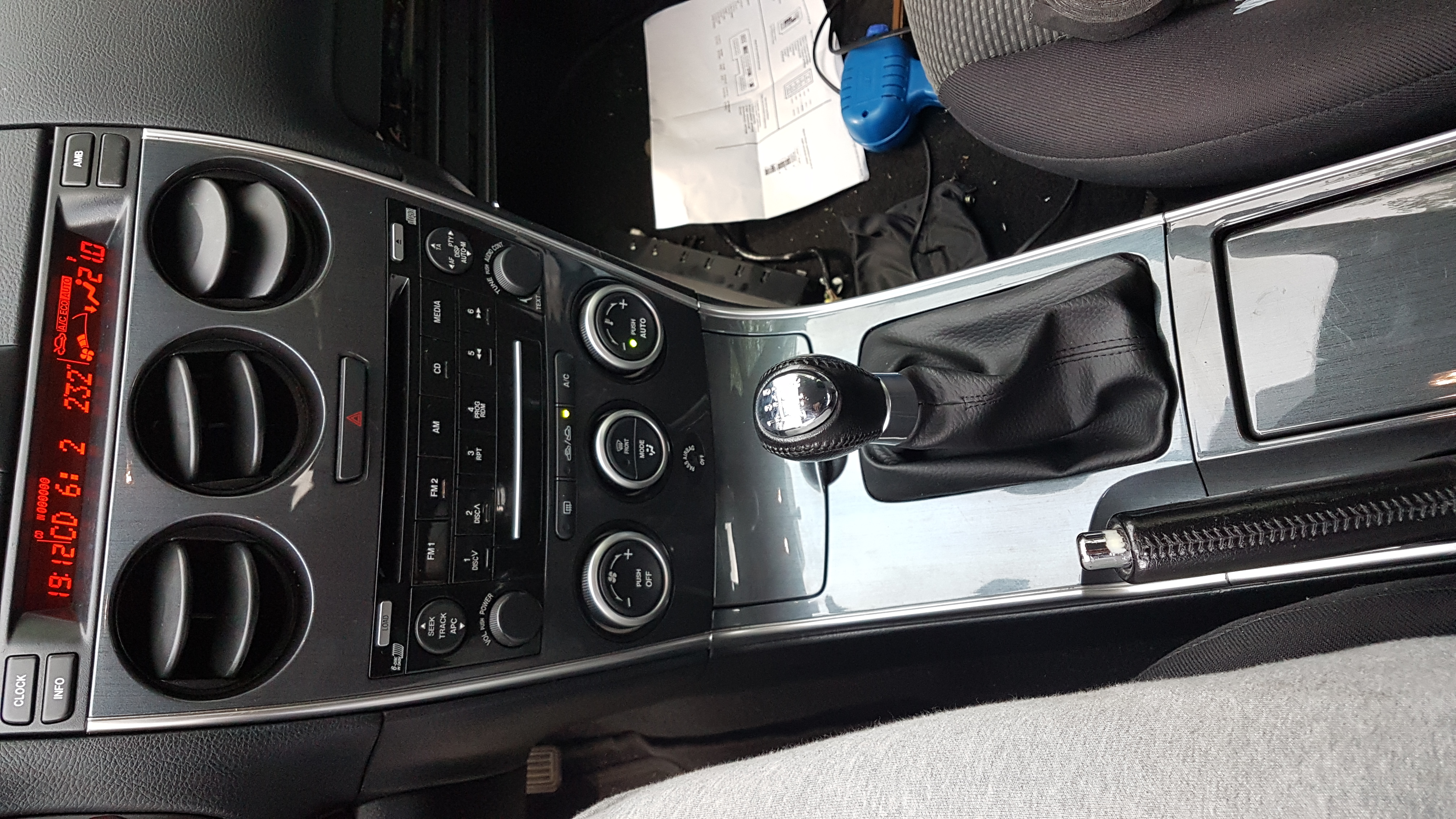

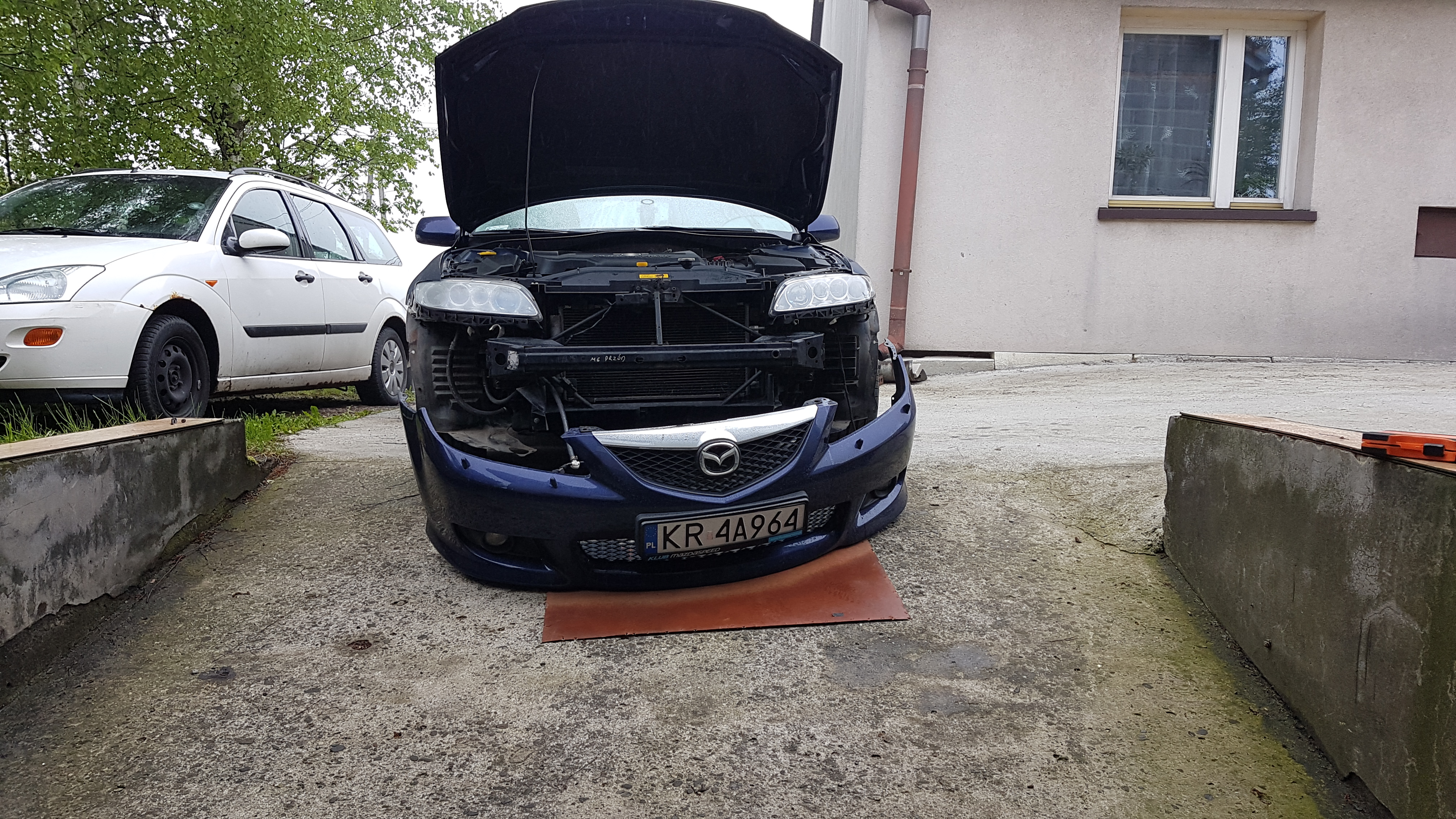

Postprzez Dziurga » 13 maja 2017, 09:12
Wczoraj wpadła mała modyfikacja:)
Zmiana radia z przed lift na po lift
Takie się prezentuje
Oraz dziś w końcu wymieniłem starter xenonu który podczas deszczowych dni i dużej wilgoci nie odpalał zarnika

Postprzez ZeroCool_m1 » 13 maja 2017, 09:49
No i tak trzymać! Zamiast wydawać niewiadomo ile pieniędzy i oddawać lampę do specjalistów, można temat spokojnie ogarnąć samemu, Miałem ten sam problem w poprzedniej szóstce i udało mi się lampę rozkleić i na powrót skleić zwykłą domową suszarką. Do tego częściowe zdjęcie zderzaka oraz wykręcenie lampy – cała operacja zajęła mi może 2 godziny. No i oczywiście jest satysfakcja, że zrobiło się coś samemu. <czarodziej>
Co do obniżenia, nie jest wcale tak źle. Wymień same sprężyny na Eibach Pro Kit lub H&R. Efekt wizualny będzie bardzo ładny, a komfort nie ucierpi znacząco – mam Eibach Pro Kit w mpsie, który sam w sobie jest znacznie sztywniejszy i twardszy od standardowej szóstki, do tego osiemnastki na niskim profilu, i jest całkiem dobrze, trzeba tylko uważać na wysokie krawężniki. Także polecam :D

Postprzez Quattro » 13 maja 2017, 10:58
Też zaczynam przygotowywać się do wymiany radia na polift.
Fajna madzia :)

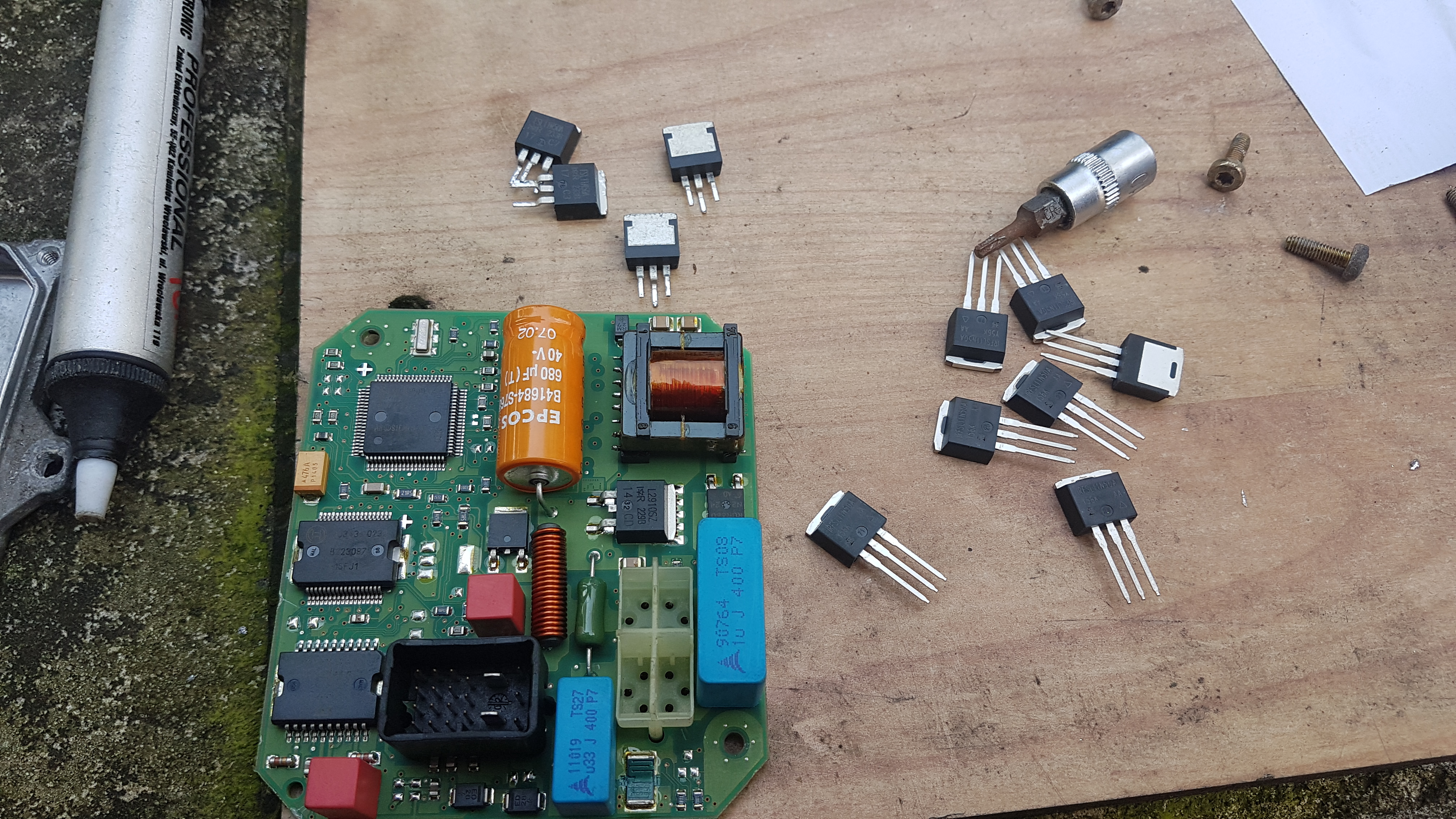

Postprzez Dziurga » 24 cze 2017, 12:25
Niestety po wymianie startera żarnik dalej miał sytuację w których się nie odpalił więc przyszedł czas na wymianę rezystorow w przetwornicy.
Oby to było to ;)

Postprzez Dziurga » 25 cze 2017, 17:00
Na razie wszystko działa :) pojeżdżę zobaczę jak długo :D

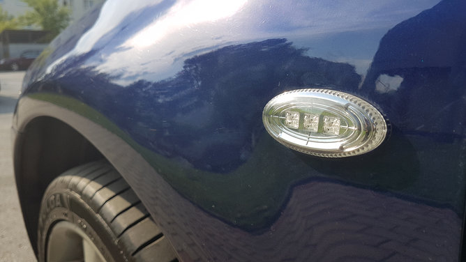

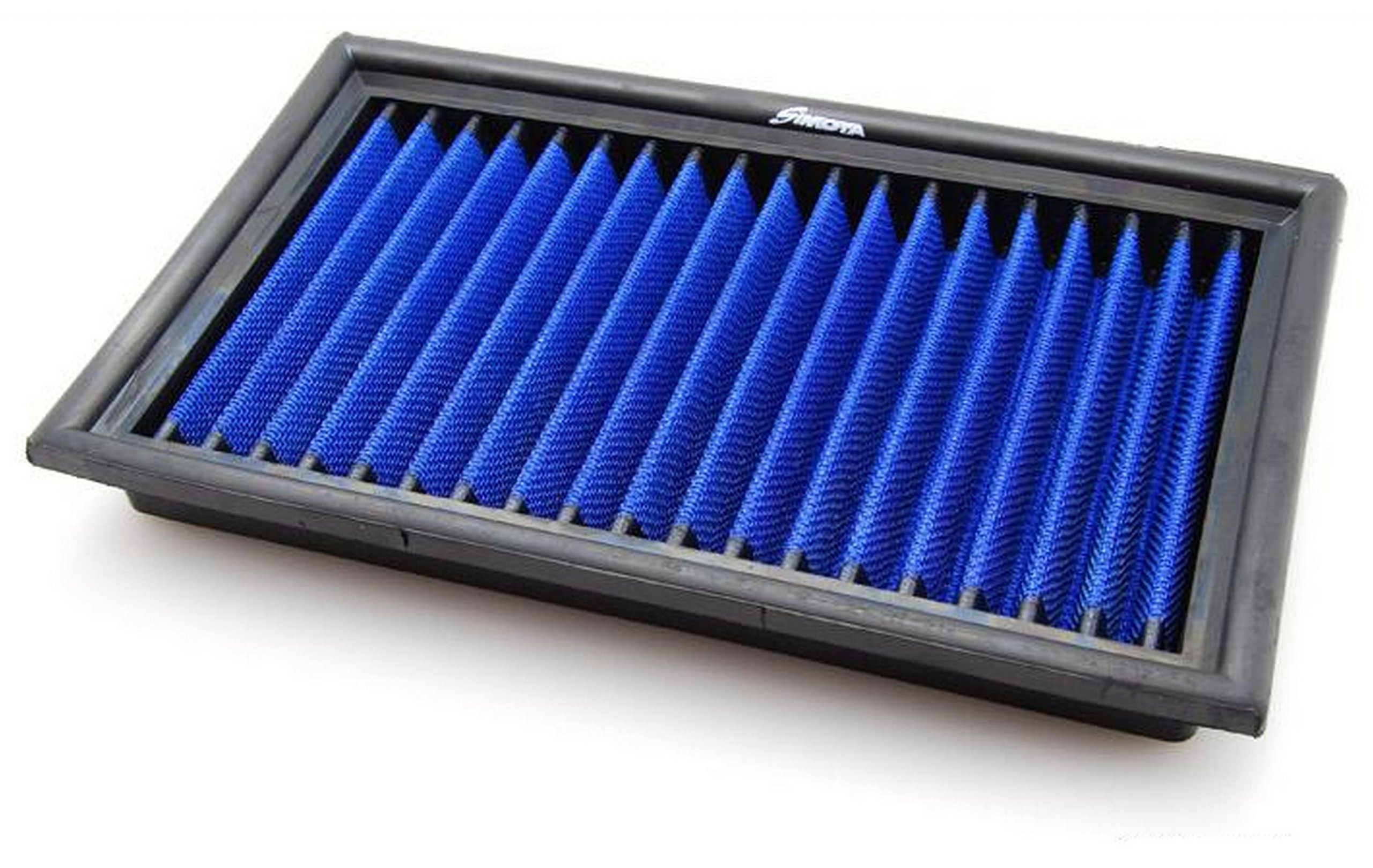

Postprzez Dziurga » 20 lip 2017, 16:16
Dziś wpadły dwie szybkie zmiany
Pierwsza to Sportowy filtr powietrza SIMOTA
a druga to ledowe kierunkowskazy w błotnikach od firmy PRORACING
Reszta gratów które zamówiłem do mnie jedzie :) Niektóre się malują :D
