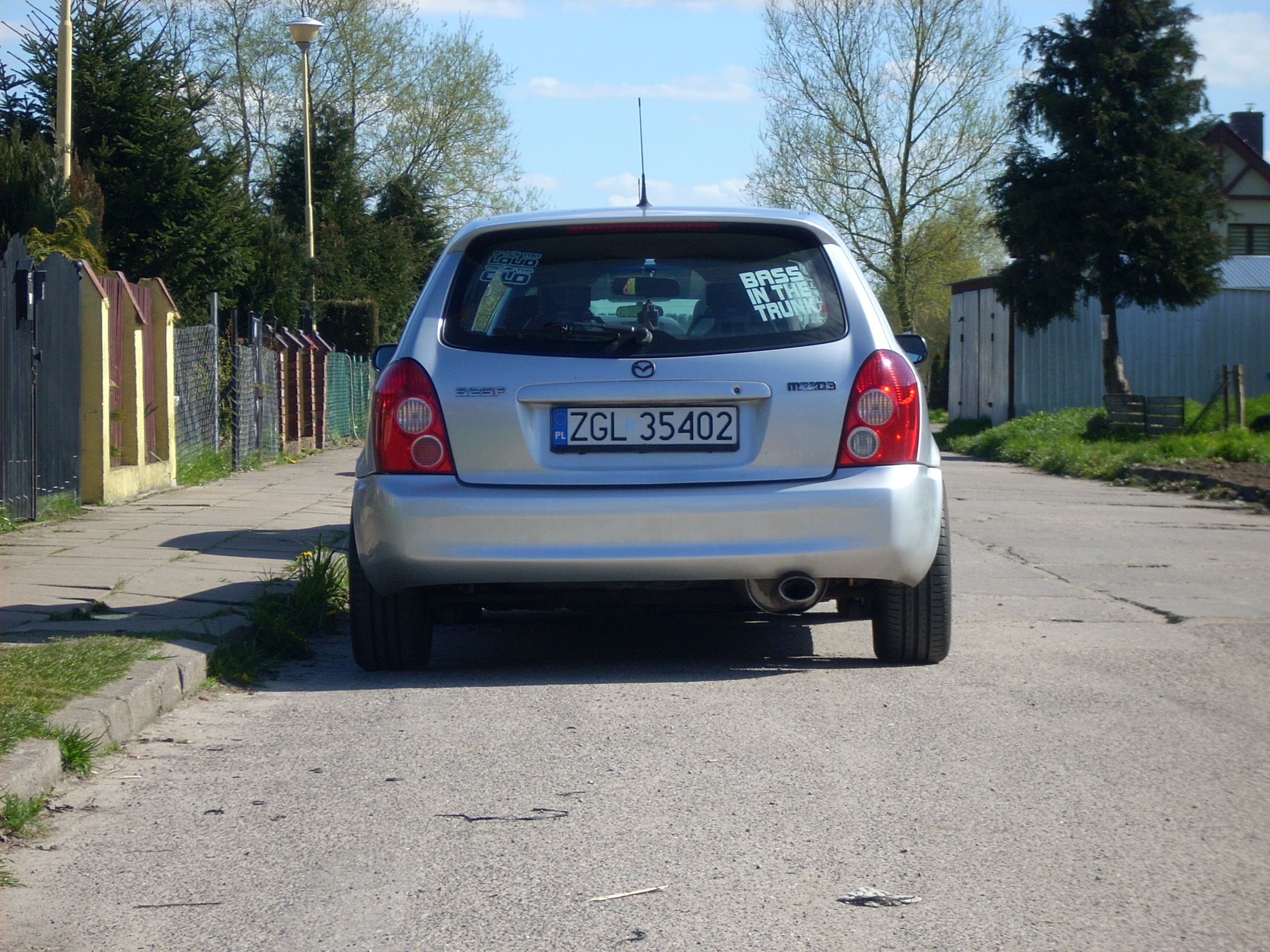

przód ok ale tył bez negatywu wygląda conajmniej dziwnie

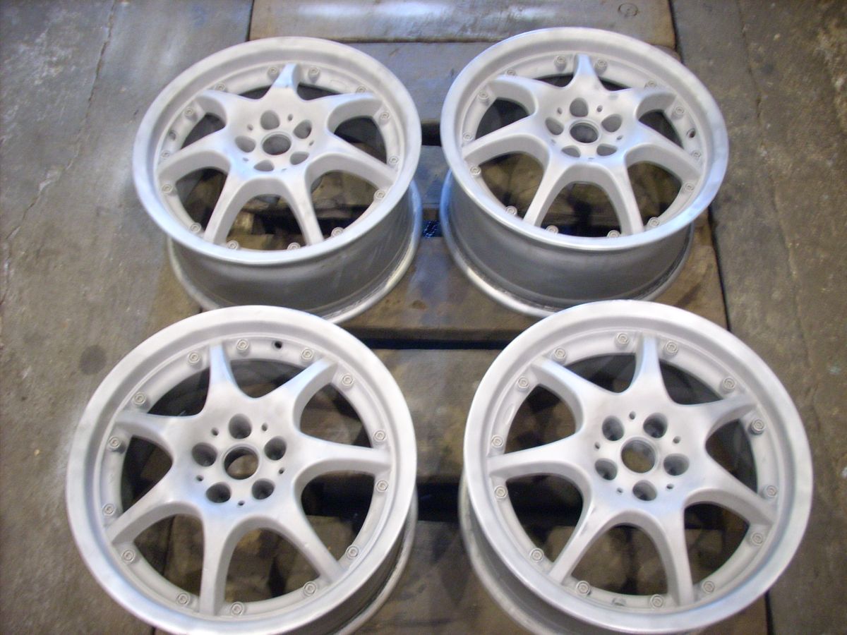

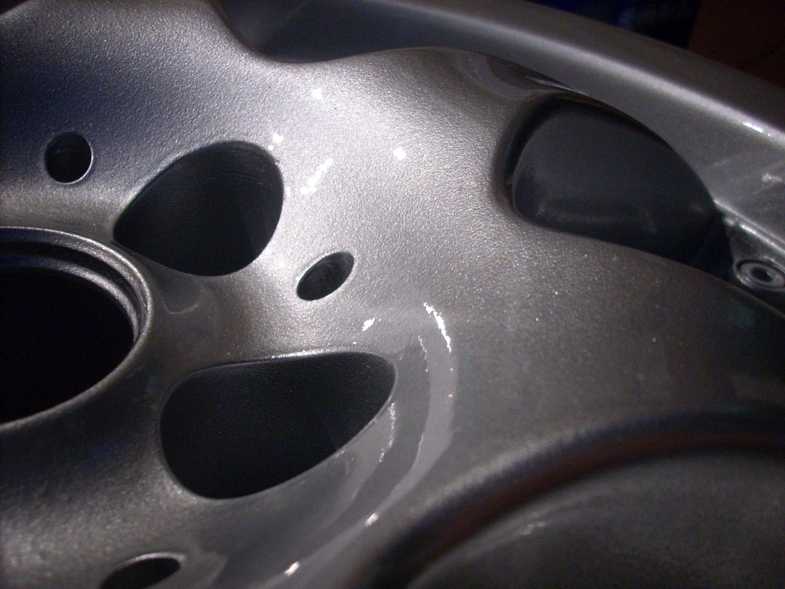

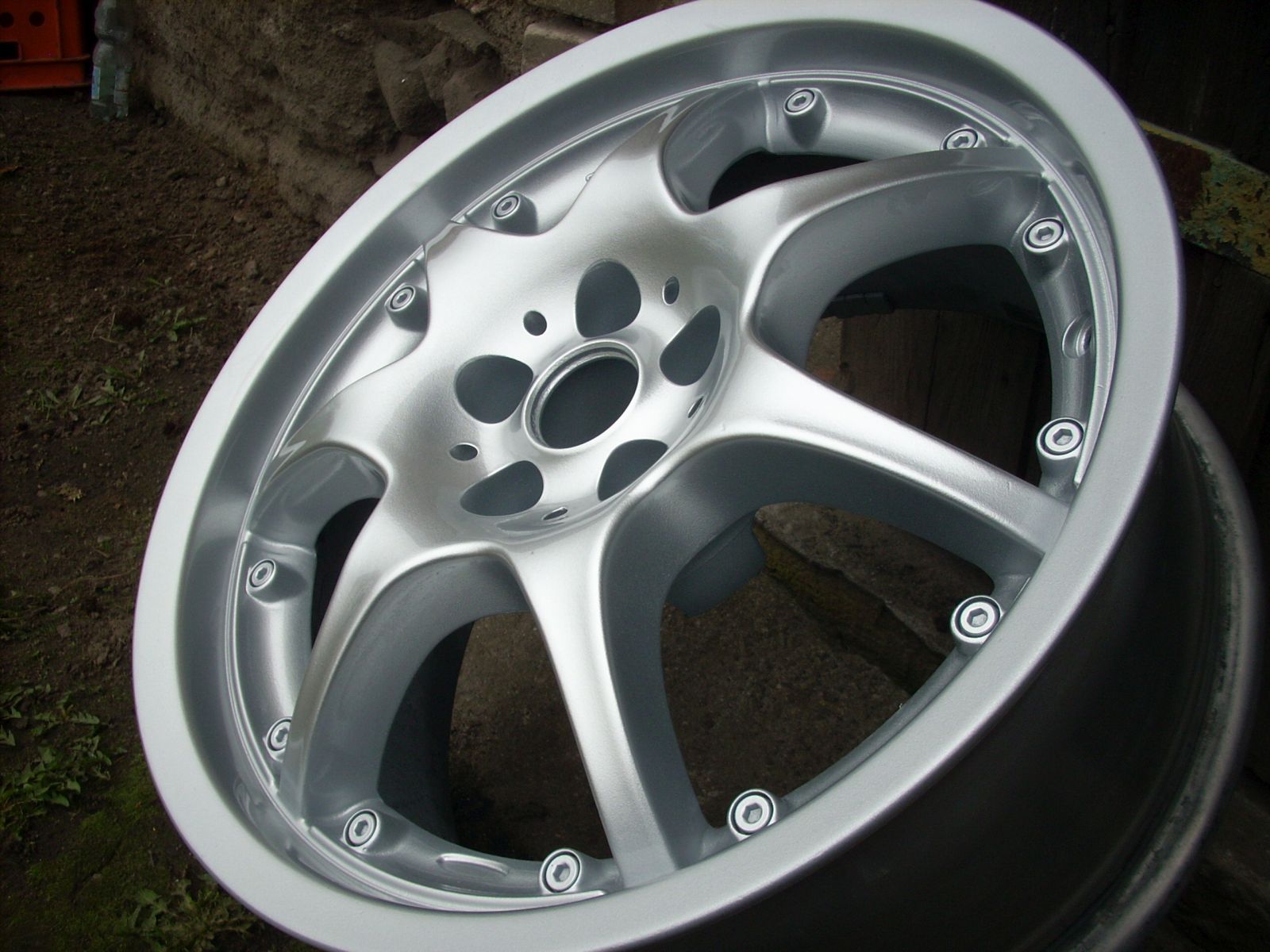

Przy okazji w międzyczasie wpadła taka robótka, piękna rzecz...

Postprzez maderix95 » 4 kwi 2017, 22:12
Ładne. Chociaż w stanie idealnym chyba nie są co? Bo widać parę niedoskonałości typu wgłębienia itp.

Postprzez Rafalkom » 4 kwi 2017, 23:32
maderix95 napisał(a):Ładne. Chociaż w stanie idealnym chyba nie są co? Bo widać parę niedoskonałości typu wgłębienia itp.
Dokładnie, masz rację. W idealnym stanie nie są a ich naprawa przebiegła szybko i bez "spuszczania" się nad nimi. Nadawały się do przynajmniej dwukrotnego szpachlowania ubytków, a były tylko raz i gdzie niegdzie w miejscach naprawdę tragicznych.

Postprzez maderix95 » 5 kwi 2017, 08:23
kurde może kiedyś też ci coś podrzucę do odnowienia :D bo robota fachowa :P

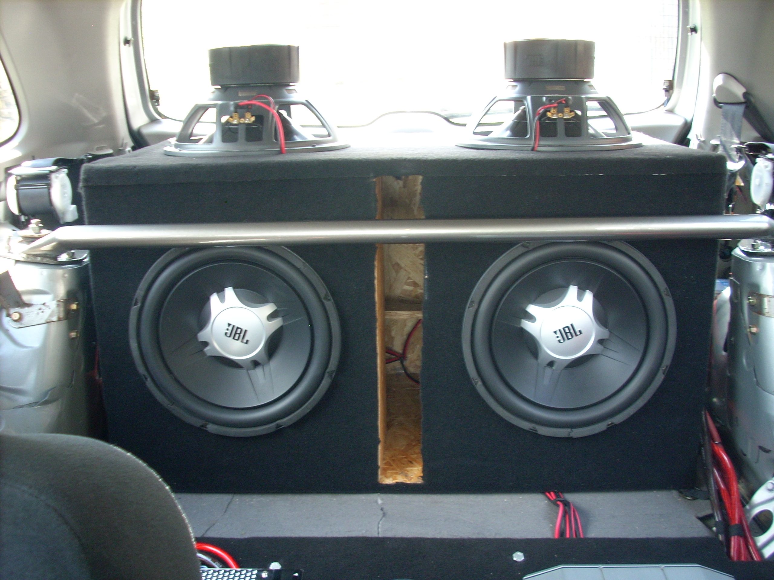

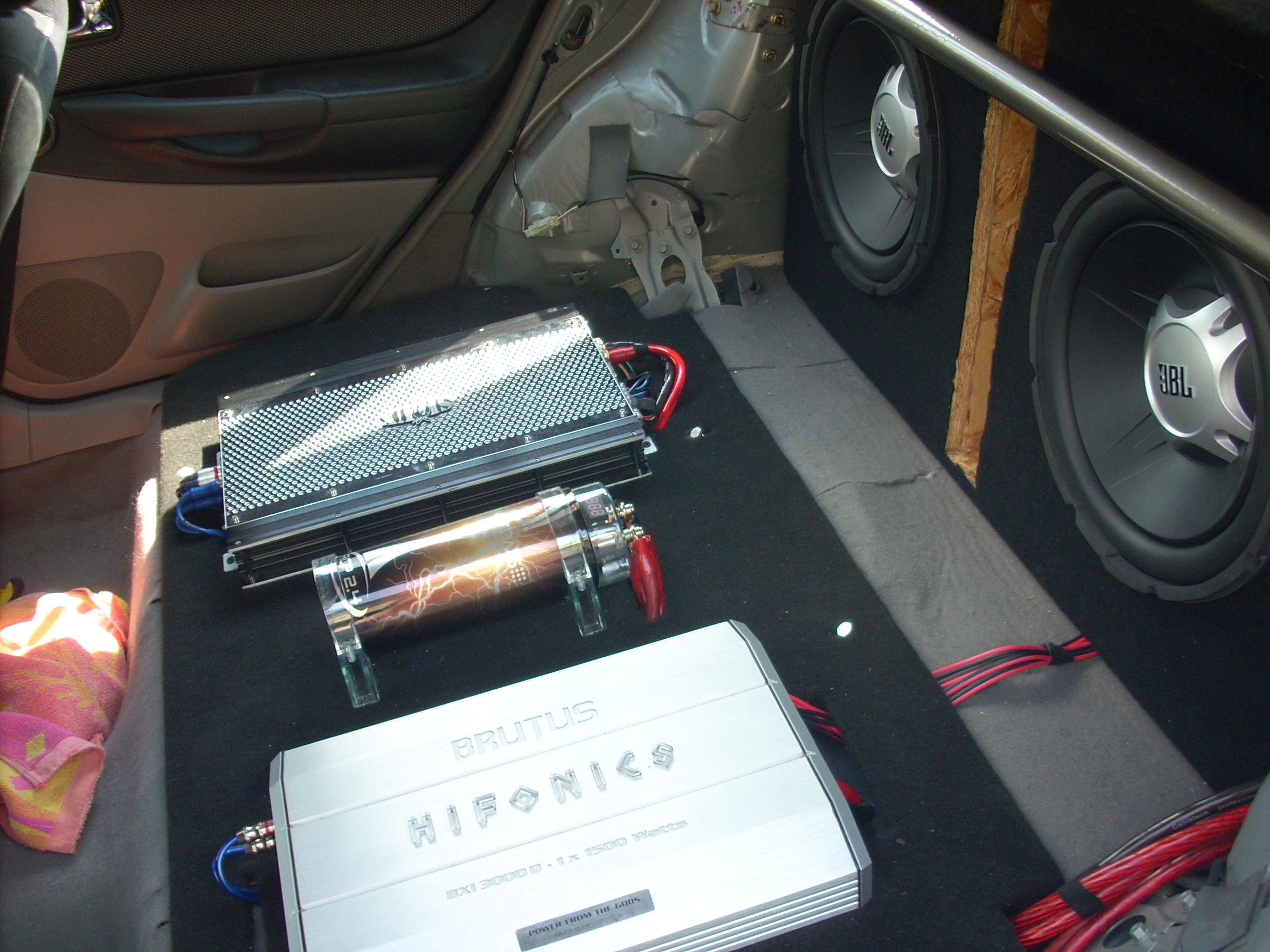

Postprzez Neonixos666 » 7 kwi 2017, 19:19
Bagażnik zajmują głośniki a tylnej kanapy nie ma?
Posty: 9505 (54/244)
Postprzez Rafalkom » 7 kwi 2017, 20:16
vrln napisał(a):Ogólnie nie trawię dyskotek na kołach. Audio w samochodzie ma być wyważone. Ale to moja opinia. U siebie co najwyżej fabryczne głośniki wymienię.
Obecny setup jest wyważony i możesz równie dobrze słuchać na nim Micheal'a, Herbiego jak i czarnych murzyńskich tonów bo subwoofer strojony na 37Hz radzie sobie z niskimi rejestrami. A że zajmuje połowę auta to inna sprawa. Zrobiłem to dwa lata temu jak jeszcze miałem "zajawkę" na wielkie zabudowy z ogromną ilością subwooferów. Robi jakieś tam wow u ludzi...
Neonixos666 napisał(a):Bagażnik zajmują głośniki a tylnej kanapy nie ma?
Nie ma, w jej miejsce jest zabudowa wzmacniaczy, dobrze widzisz <oczko>

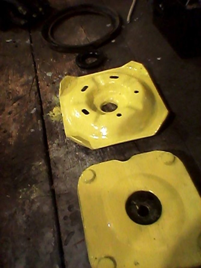

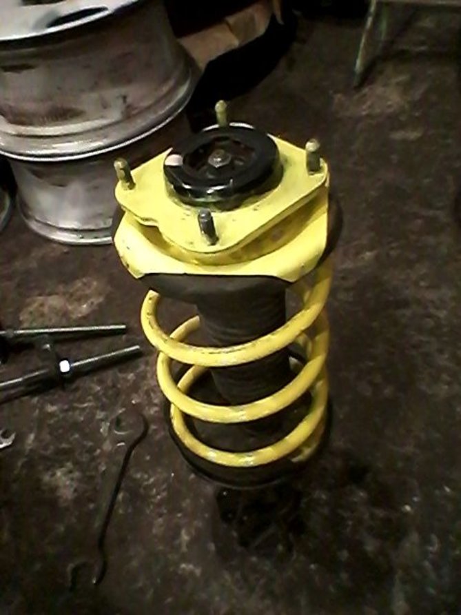

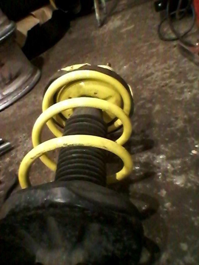

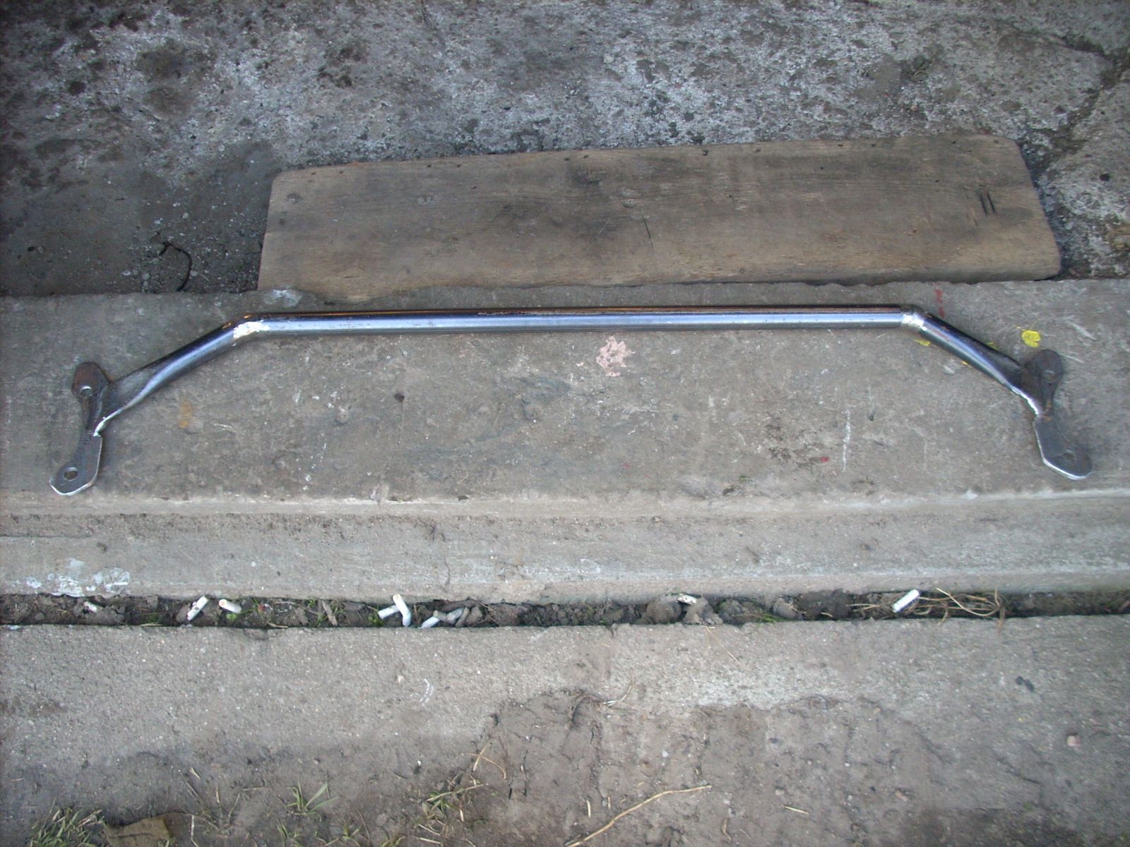

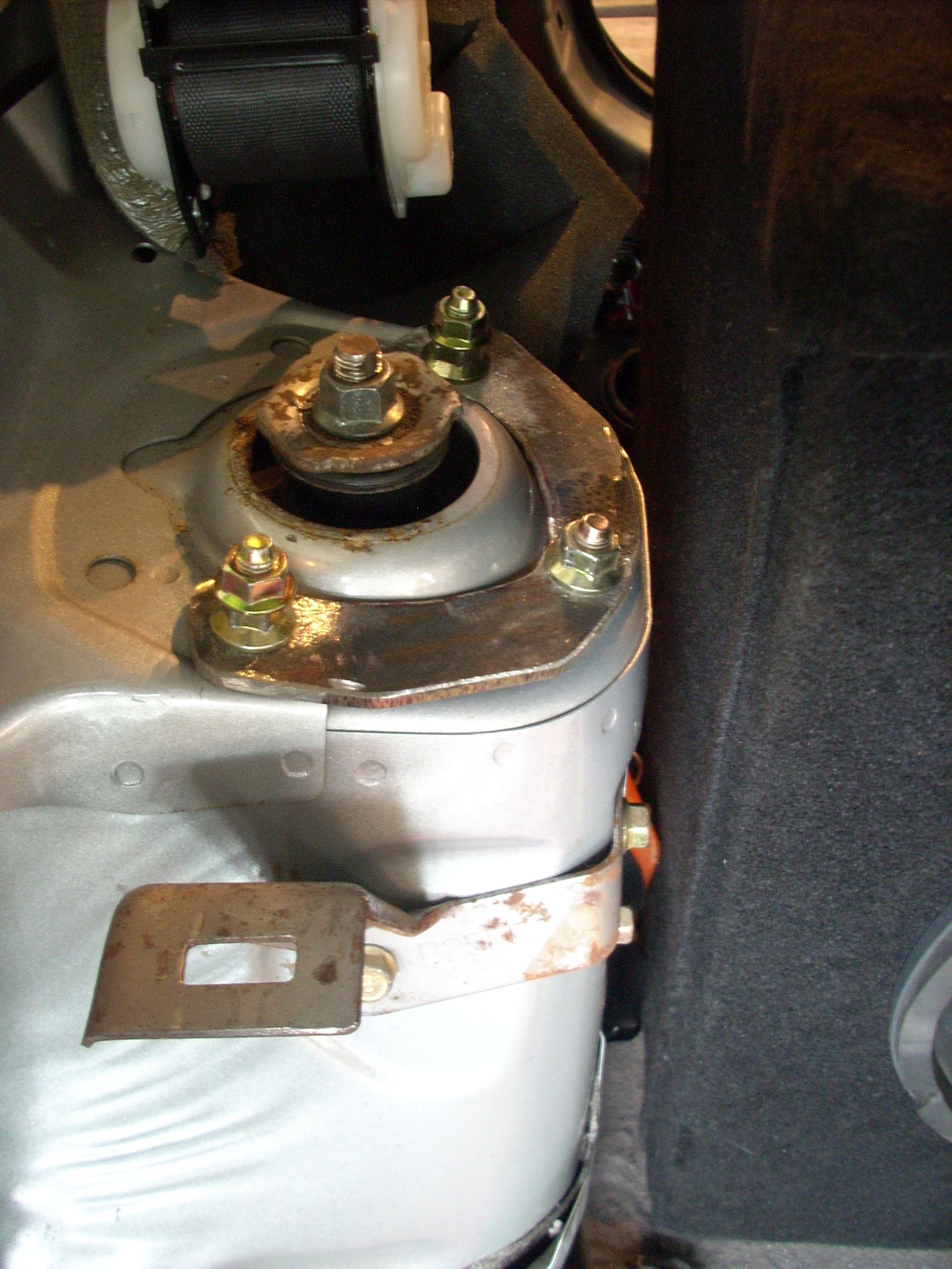

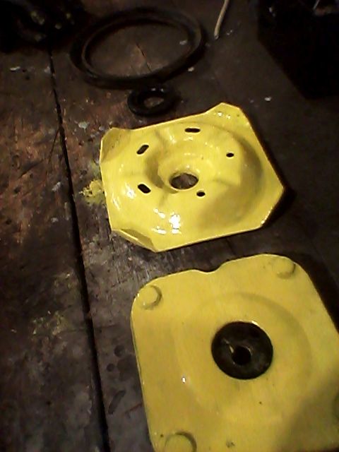

Męczyła mnie strona pasażera z przodu czy jest dobrze złożona i oczywiście nie obyło się bez rozbiórki dzisiaj, przy okazji wyczyściłem i pomalowałem górne mocowanie sprężyny i poduchę amortyzatora i zregenerowałem łożysko (czyt. rozbiórka tej skomplikowanej konstrukcji, czyszczenie i nałożenie nowego smaru). Kolor oczywiście na żółto, jakoś mi ten kolor podpasował <glupek2>

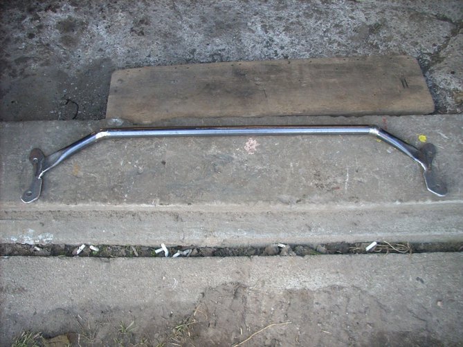

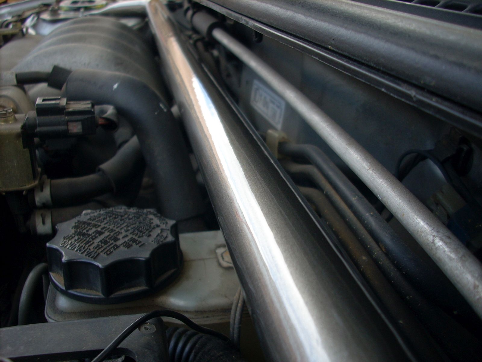

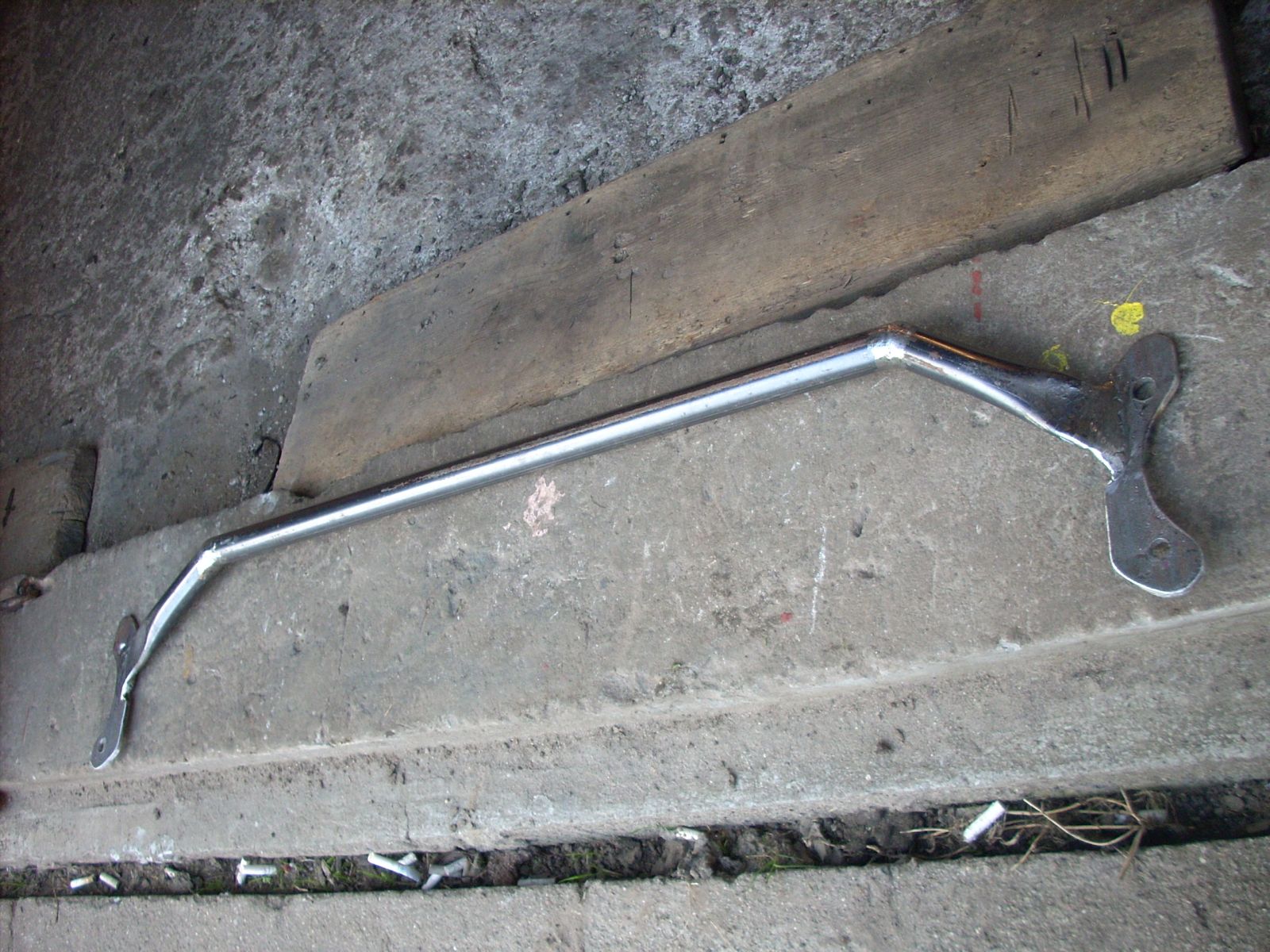

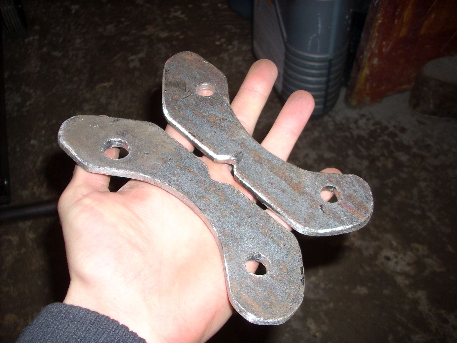

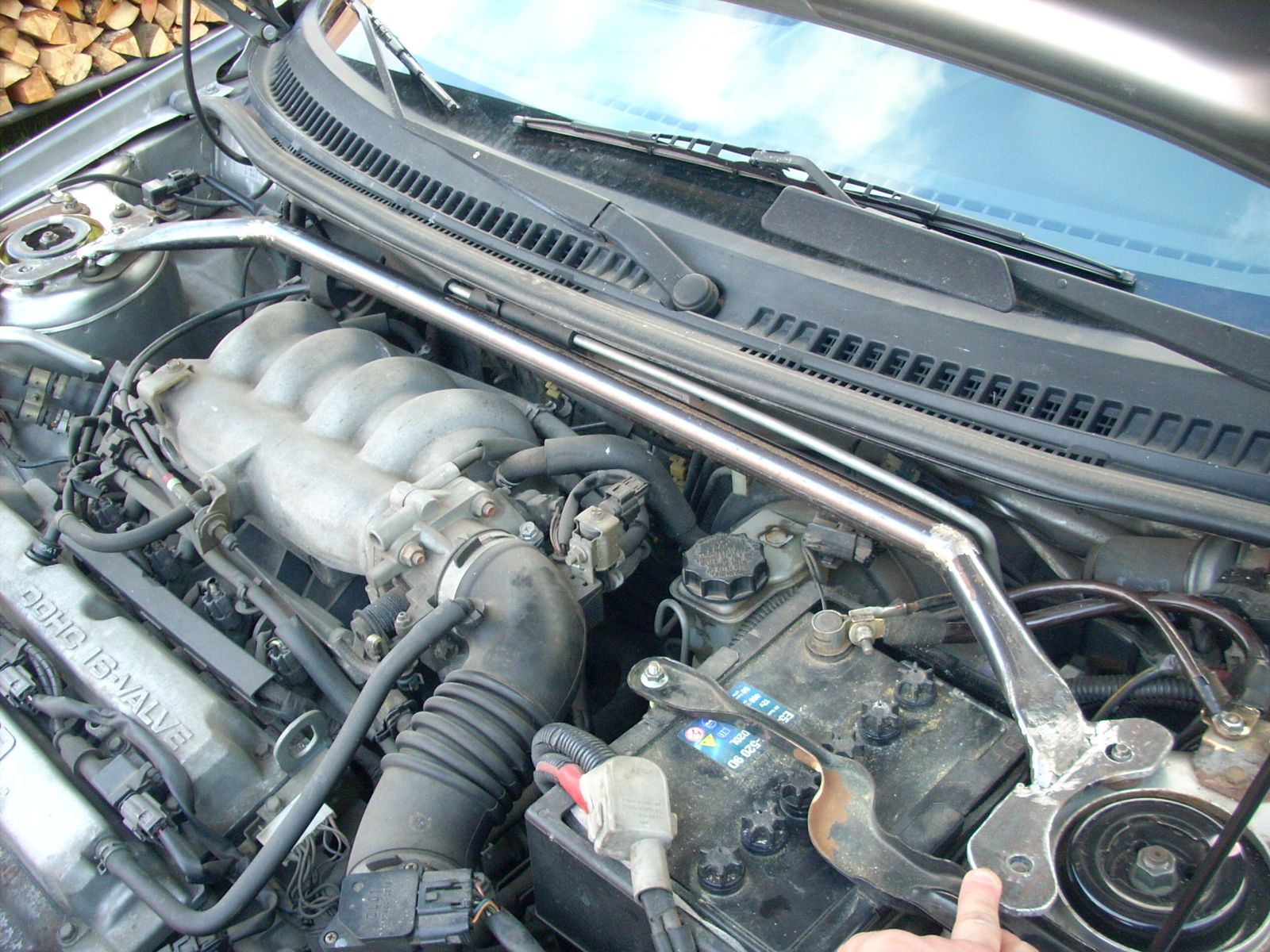

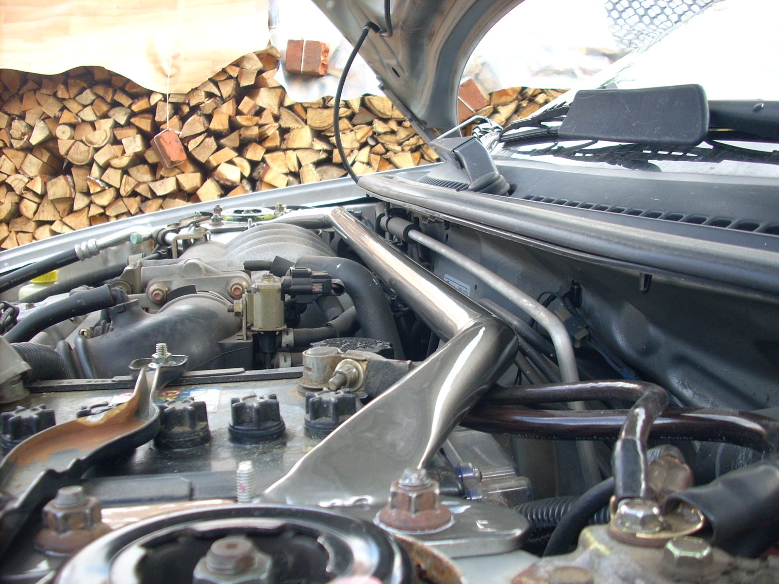

EDIT 20.04.2017. Doszła customowa rozpórka na kielichy, na razie czeka na polakierowanie, mam nadzieję, że będzie spełniać swoje zadanie bo materiały dość grubawe <jupi>

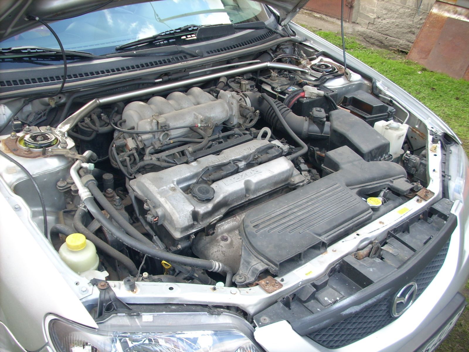

EDIT 26.04.2017. Rozpórka polakierowana w kolor ciemny grafit metallic i już siedzi na aucie. Wrażenia jak najbardziej pozytywne, przód w końcu skręca <jupi> Do ogarnięcia zostało jeszcze kilka elementów pod maską aby wyglądało to przynajmniej normalnie bo teraz syf i malaria po prostu.

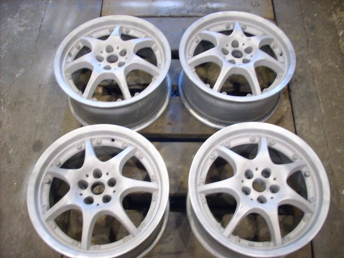

EDIT 30.04.2017. Tylne sprężyny zamontowane, wizualnie prezentuje się to schludnie, nie ma srogiej gleby ale też nie pieje już jak koza. Jedynie problemem okazał się offset koła <lol> Dzisiaj szybka akcja z "gazrurką" i błotnik delikatnie wypchnięty ( docelowo i tak będzie poszerzany i lakierowany na nowo), do tego założony dystans 20mm zamiast 25mm. Wizualnie dużo nie stracił a praktycznie w ogóle osoba postronna nie zauważy, że był tam 5mm grubszy dystans. I jest dużo lepiej, koła nie trą na każdej małej nierówności. Można zap... w zakrętach <jupi> Najbliższy plan to rozpórka tylna górna, następnie przednia dolna. Jakby kogoś to ciekawiło to na zdjęciach w odniesieniu do OEM koła 15" 6x15J ET 45 tył jest poszerzony o 40mm na stronę <oczko>

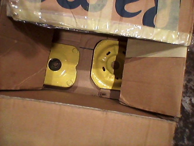

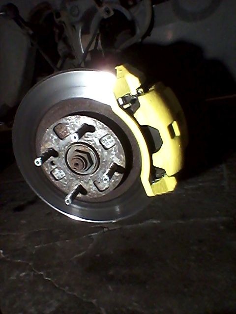

Kartonowa suszarka do farby. Działa? Działa :D
Przy okazji poprawiłem zacisk, żeby jego kolor był pełniejszy, po wcześniejszym malowaniu miejscami przebijały ciemne plamy
I się zaczęło
"-No co jest wstrętny, coś nie pasuje?
-Pasuje" :D
Nawet przyjemnie się rozlał, lakierowanie w temperaturze 7 stopni nie jest przyjacielem.

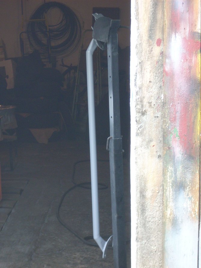

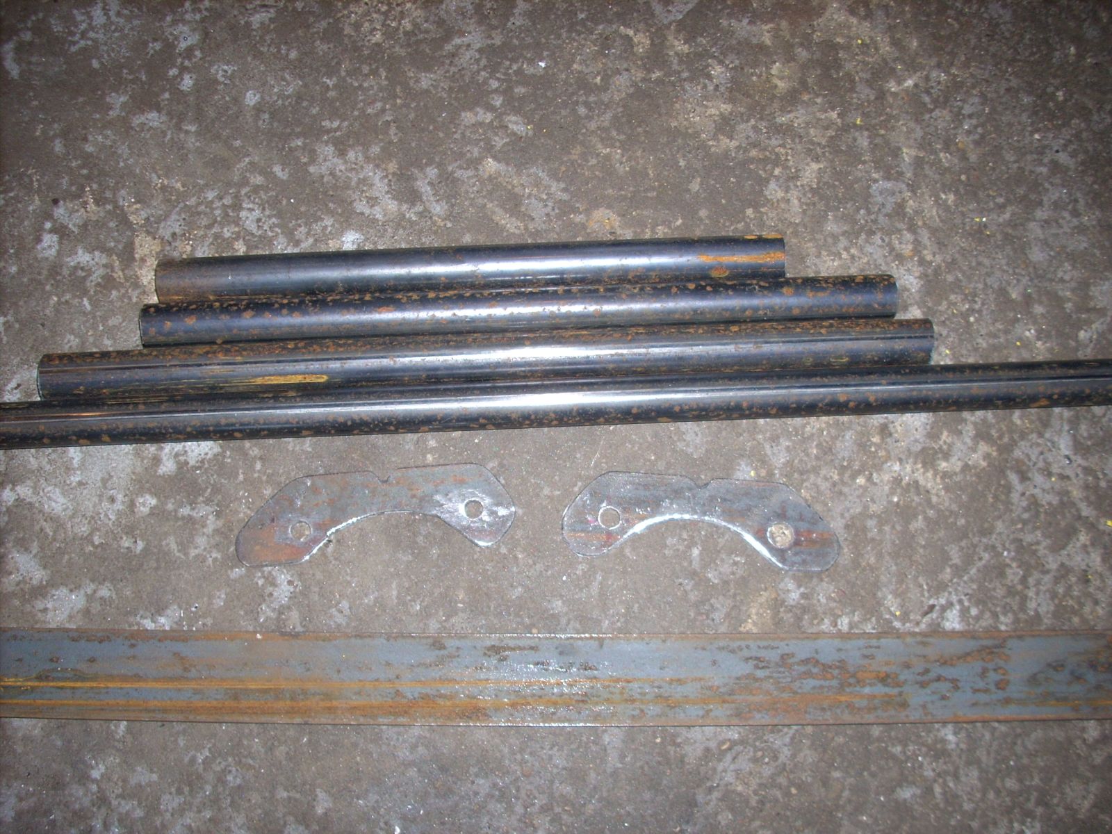

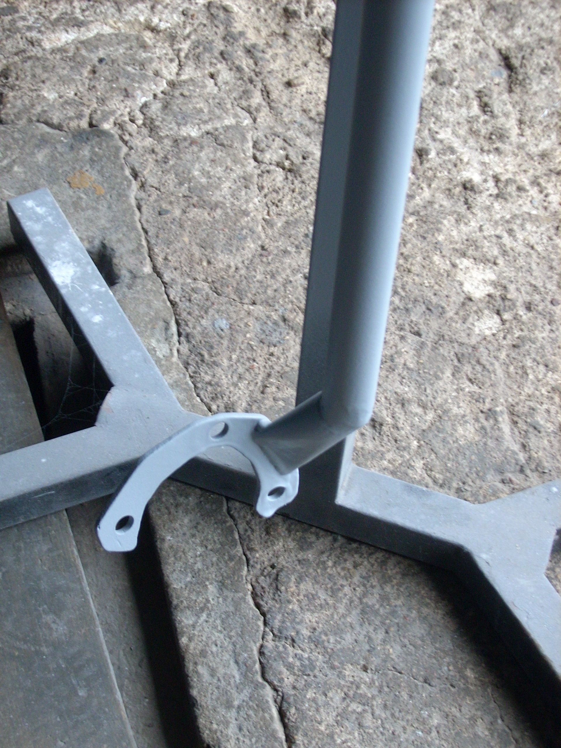

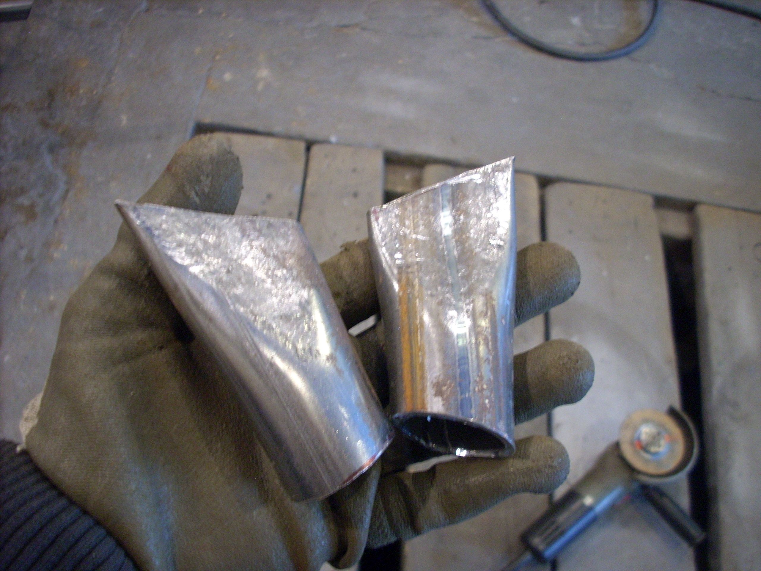

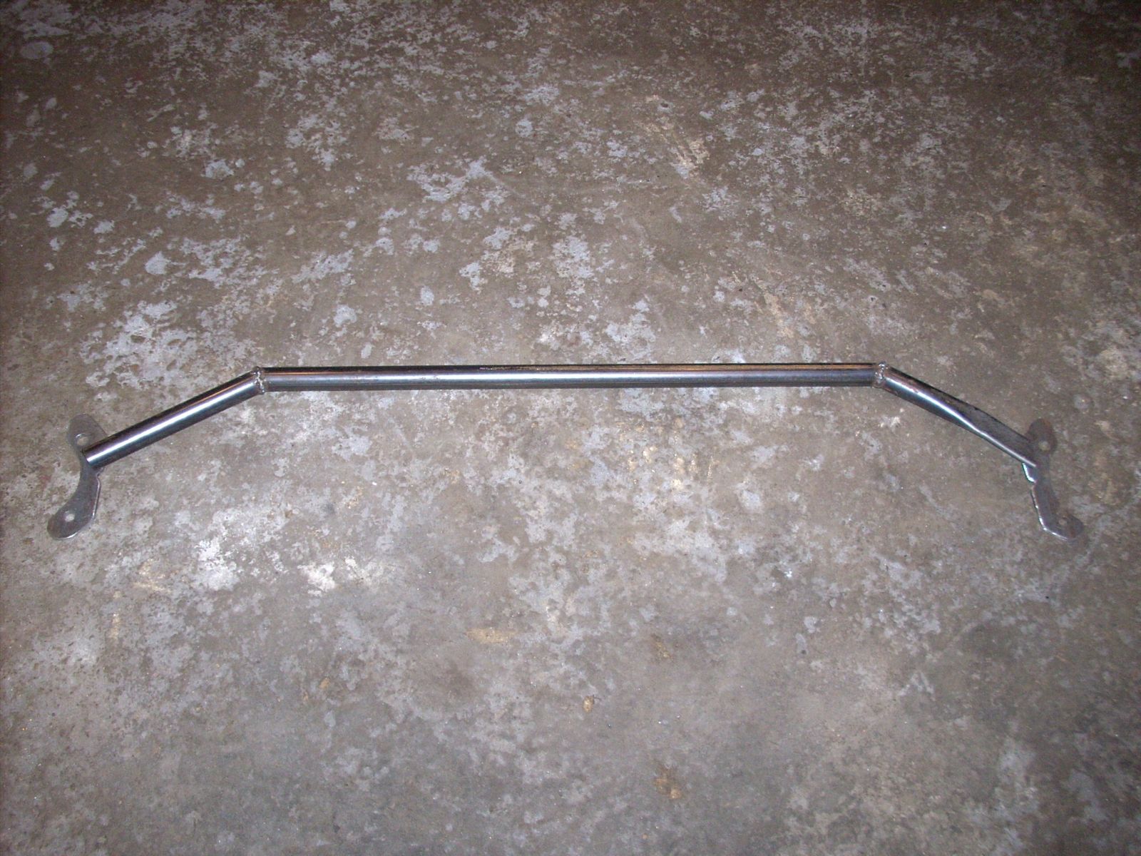

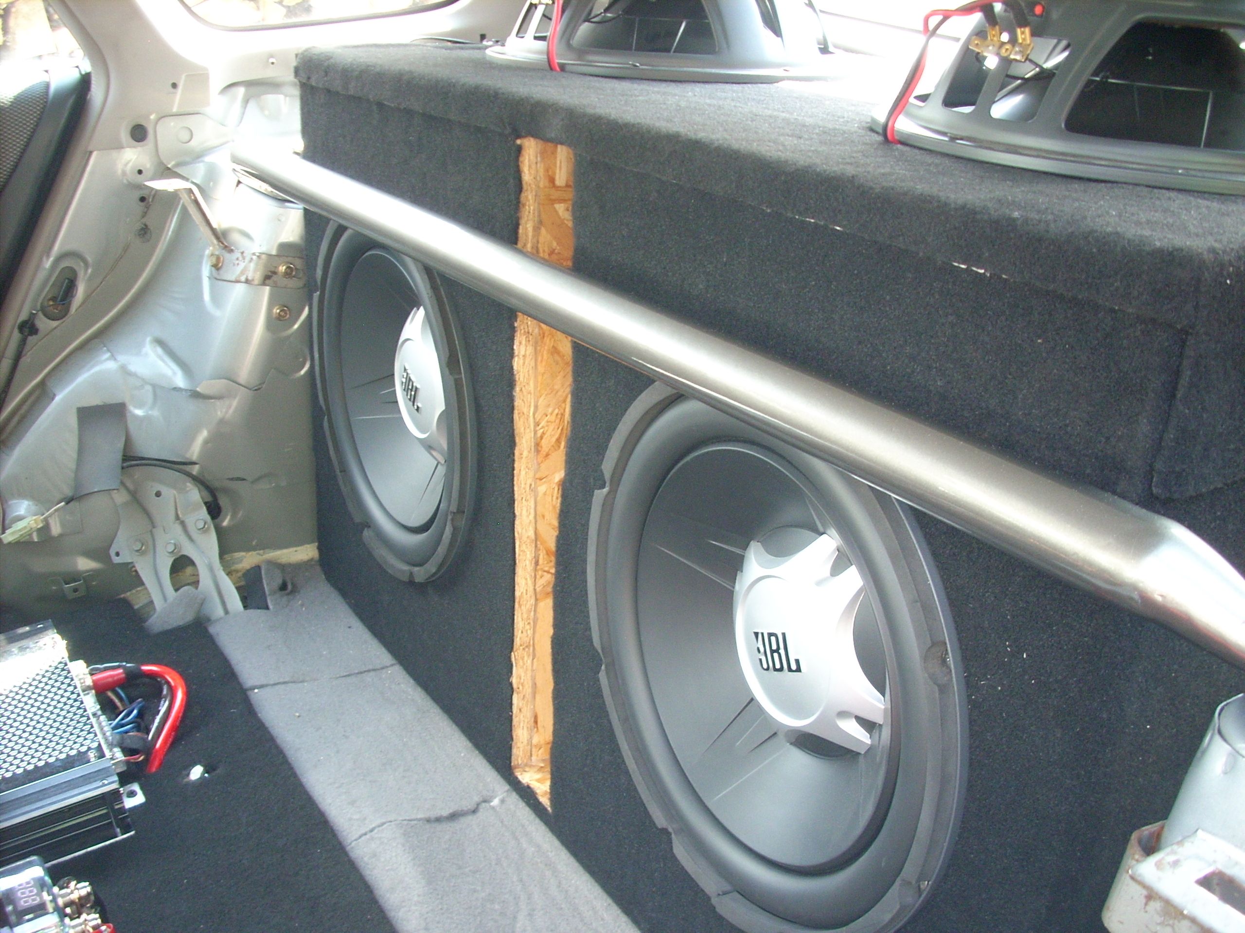

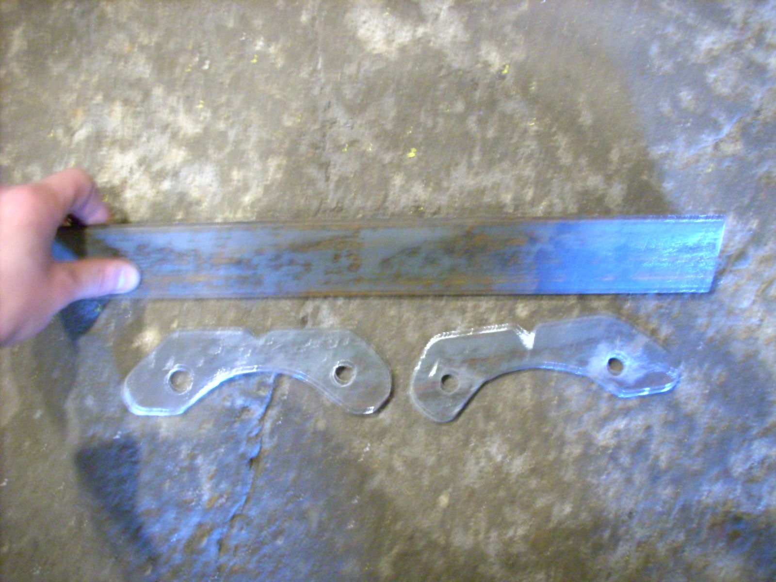

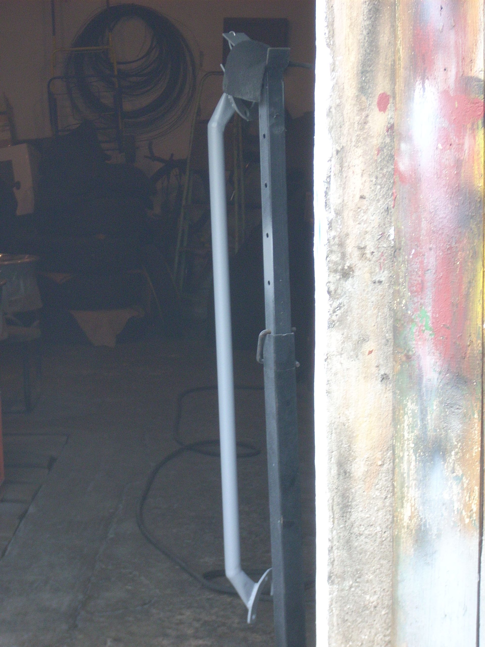

Jak wcześniej było wspomniane zaszły pewne zmiany, i zmian następuje ciąg dalszy, wykonałem tylną rozpórkę kielichów z "CALOWEJ" rury, która wygląda jak naprawdę ogromny kawał stali włożony do auta ( myślę, że przesadziłem z grubością), póki co zdjęć w aucie nie mam, jedynie przetestowałem zachowanie auta z założoną rozpórką w formie surowej i wszystko wychodzi na plus, tył jest bardziej przewidywalny i ciężko go wprawić w niepożądany tor jazdy. Dzisiaj dzieło zapodkładowałem i po szlifie przyjdzie czas na lakier, kolor taki sam jak na przedniej rozpórce. Spełni dwie ważne funkcje, usztywni tylną część nadwozia i zapobiegnie zabiciu mnie przez moja budę basową w okolicznościach wypadku lub kolizji.

Postprzez maderix95 » 6 maja 2017, 18:44
Świetna sprawa i ciekawe zastosowanie stojaka do sztangi :D

Postprzez franek74 » 7 maja 2017, 18:27
Rozpórka do przodu profi robota <spoko> Tylna pewnie by Tira zatrzymała, ale Twoje "skrzyneczki" też troszkę ważą, a bezpieczeństwo przede wszystkim <spoko> Kolorek też mega wyszedł :D <spoko>

Postprzez Rafalkom » 7 maja 2017, 18:46
Dziękuję <zawstydzony> Kwestia koloru to kwestia przypadkowa, miałem trochę srebrnego z mojego auta, dolewane były jak zostawały jakieś zlewki i nazbierało się ponad 300ml takiego "czegoś". Różne farby bazowe, różne rozcieńczalniki <glupek2> i o dziwo nic się nie ważyło i kolor jest przyjemnym odcieniem metallic :)

Postprzez Rafalkom » 13 maja 2017, 18:08
Tylna rozpórka zamontowana <jupi> Kawał żelastwa, kolorek typu "zlewki" robi mega robotę <lol>

Postprzez franek74 » 13 maja 2017, 18:25
O ja Cię...i tak dalej ;) Nie no rozpórka mega w tym kolorku się prezentuje <spoko> Ta skrzyneczka bez tej rozpórki w razie kolizji zrobiła by z Ciebie mokrą plamę <nie powiem> Good job <spoko>

Postprzez czarek1991 » 14 maja 2017, 09:31
To nie rozporka to system bezpieczenstwa zatrzymujacy skrzynki w razie ostrego hamowania :D :D :D
