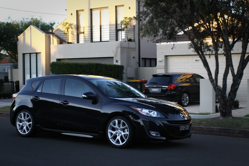

Postprzez twardy103 » 15 gru 2015, 09:14
O, dzięki za fotę, nie mogłem znaleźć tego modelu na samochodzie.
Wiadomo, że można 15, ale wygląd nie ten :)

Postprzez KMBak » 15 gru 2015, 11:54
Ja mam fabryczne 16-stki [BBR1-V3-810] na zimę i własnie opony 205/55 R16. Wiadomo, że felga mogłaby być większa dla oka. Ale profil opony 55 na 16-stce jest zgodny z homologacją.
