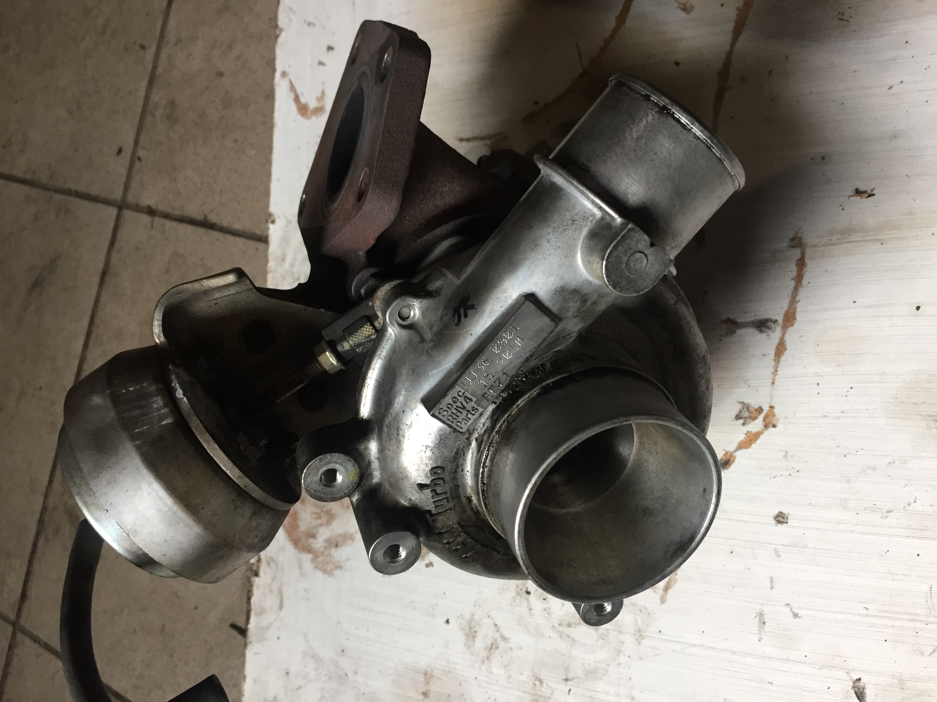

Przeszczep silnika Rf4f na miejsce Rf2a z jednoczesnym usunięciem turbiny Rf4f na rzecz Rf7j.
Pochylony :)
Na początek taki drobny trailer z dokonanej demolki i montażu wydajniejszego turbo.
W miarę możliwości czasowych rzucę fotkami i fachowym opisem.

Postprzez tadziol » 12 maja 2017, 21:53
Kupiłem kiedy skorodowana bjtke polifta i miała zdrowy motor,ale turbo rozklekotane. Blachy już nie opłacało sie robić. Znalazła sie bejota przedlift w bardzo dobrym stanie blachy,ale zaś motor kulał i gość już nie miał siły w nią inwestować. Kupiłem to za niewielkie pieniądze i zrobiłem swap. Turbo mogłem dać z Rf4f ale wolałem założyć z rf7j bo są maloawaryjne.
Poza tym rf2a a bj ma 90 km a Rf4f ma 101. To wynika z konstrukcji i PCM u.

Postprzez Neonixos666 » 12 maja 2017, 22:12
Jakie jest oznaczenia na tej turbinie od RF7j?
