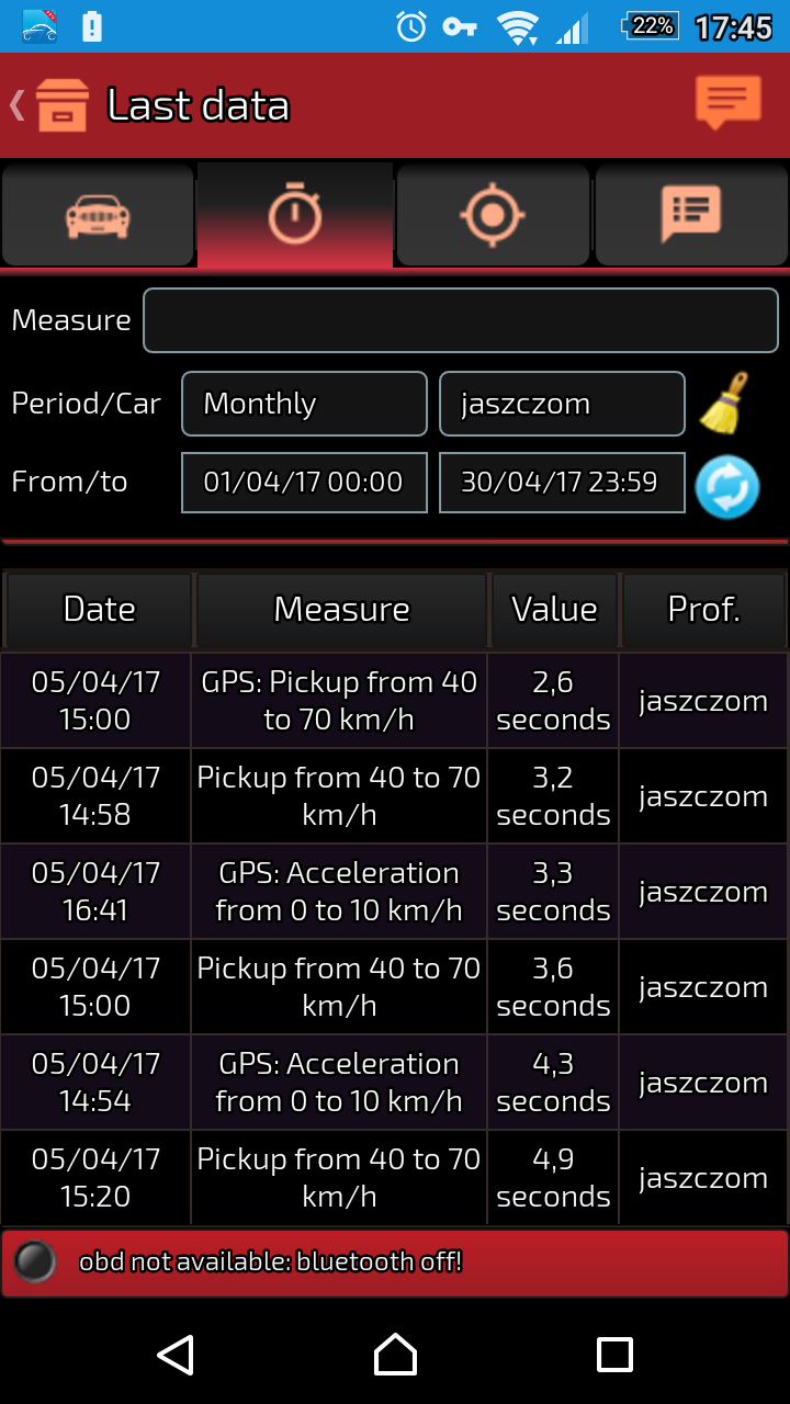

Postprzez Jaszczomp1313 » 5 kwi 2017, 16:37
Dokładnie tak, redukuje do 2 nawet na manualu.
Byłem na pomiarze kompresji i na wszystkich 4 około 12barów więc odpada. Czy możliwe jest że to automat nie domaga ? Na zimnym ciągnie aż miło a na rozgrzanym coś ją hamuje...
Aby nie być gołosłownym zobaczcie na te logi :
czas od 40-70 na początku około 3s potem po rozgrzaniu już 5...
[Nie patrzcie na pomiar gps] zapomniałem przefiltrować :)

Postprzez Jaszczomp1313 » 6 kwi 2017, 05:59
Udało mi się dzisiaj zrobić pomiar na w miarę zimnym silniku. Tzn apka pokazała że temperatura już jest ok minutę wcześniej:) Czas z 750 obrotów z połową baku i oponami w bagażniku to 10.2. Czyli uznaję że jest ok tak jak myślałem. Teraz tylko czas na pełnym rozgrzaniu i będzie wszystko jasne.

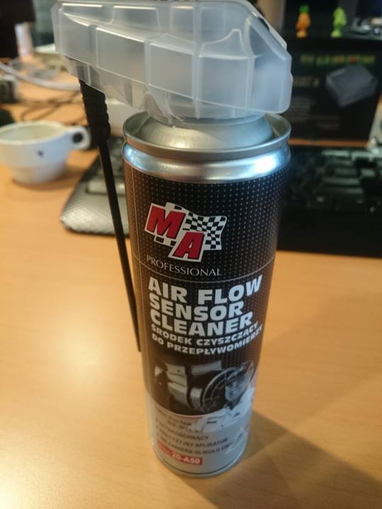

Postprzez Jaszczomp1313 » 7 kwi 2017, 09:42
Dziś czyszczenie:) Ciekawe czy będzie jakakolwiek różnica. Nawet jeśli nie to wyeliminuje kolejne podejrzenie:) Dzwoniłem do pewnego mechanika we Wrocławiu to mi powiedział "Panie to zaczipuj Pan jak za mało mocy"...

Postprzez tqr_us » 7 kwi 2017, 10:32
Jezeli to bylby maf to by checka walilo i zmiejeca bys plynnie nie ruszył szarpie zuca, przeabialem juz wymiane tego teraz siedzi od dizla :D
