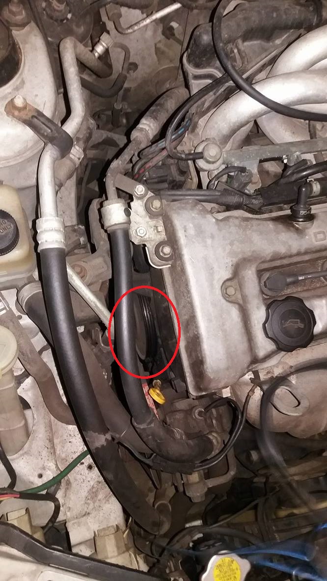

Zapewne nie masz paska na alternatorze i pompie wody.
A z tym może się wiązać niestety ..... przegrzanie silnika.
Nie jest na szczęście tragicznie skoro auto udało się odpalić.
Ale nie oszukujmy się – silnik dostał po tyłku i to nieźle

Zauważ Picker że pasek alternatora napędza też pompę wody a to dosyć istotny element silnika.
