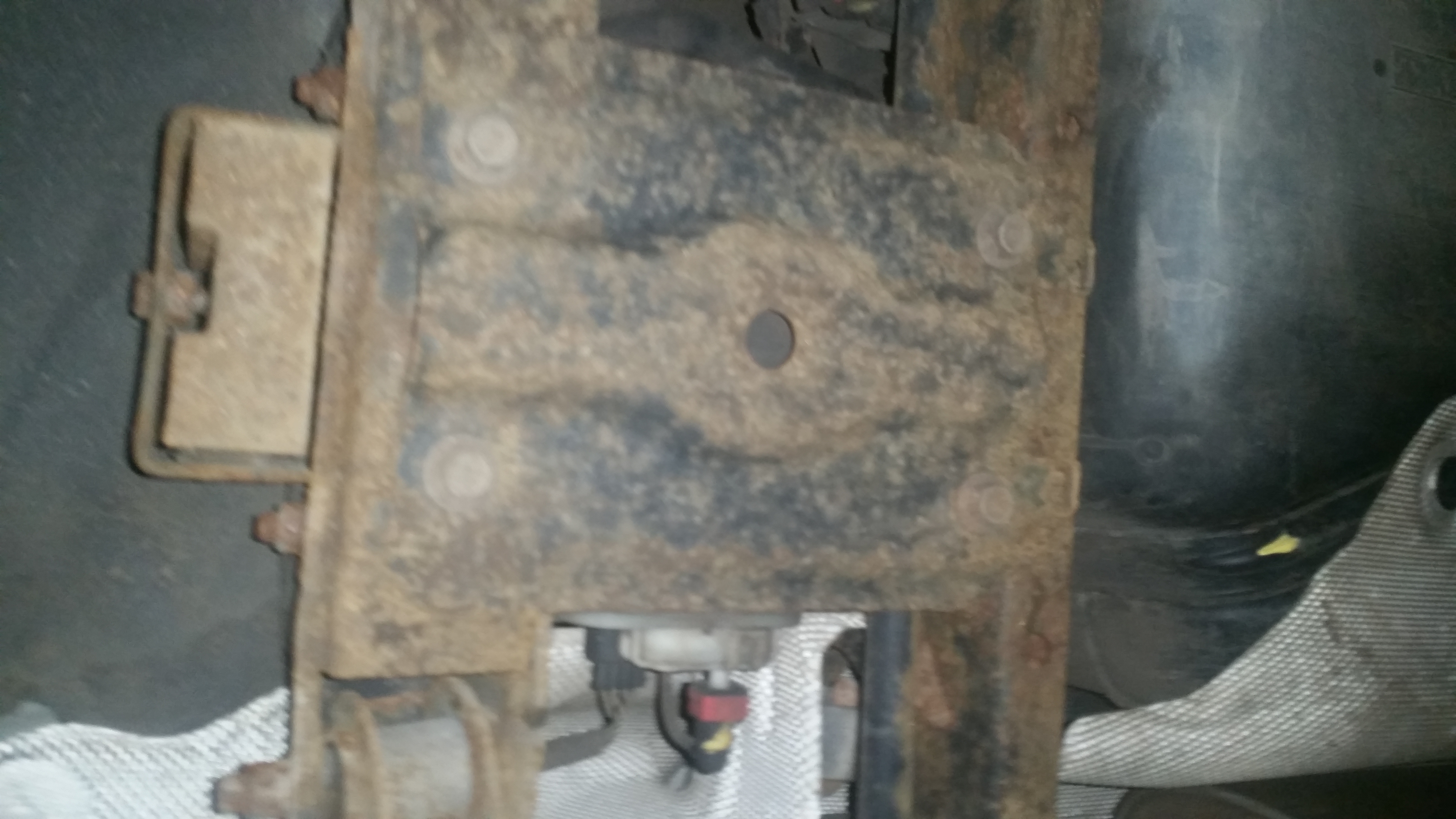

Postprzez nasei » 20 mar 2017, 08:58
Mazda oddana do programowania. Faktycznie ma FAP. Znalazlam zbiorniczek na płyn katalityczny. Jakby ktoś nie wiedział gdzie jest i jak wygląda zbiorniczek wrzucam zdjęcia może się komus przydadzą.
