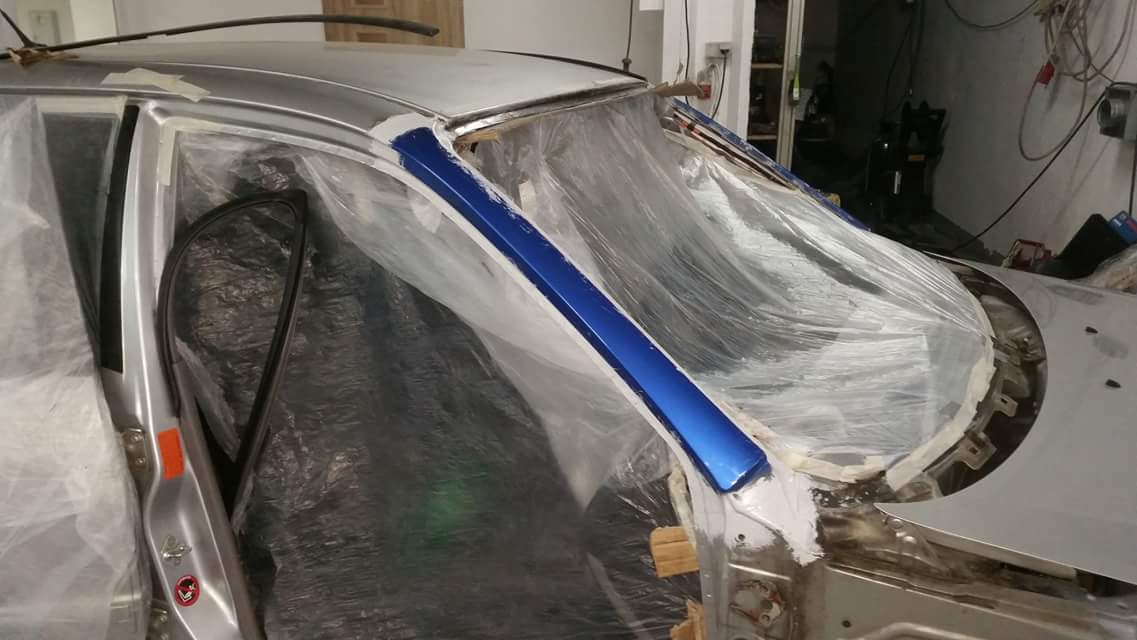

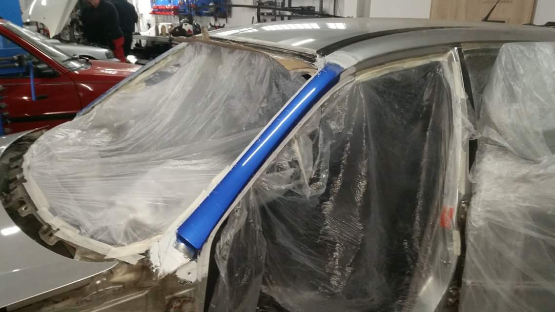

Witam.
Szybka relacja bo w pracy jestem. Słupki na miejscu. Zdjecia z dedykacją dla Nicole i jej niebieskiego kolorku :D
