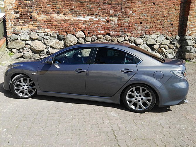

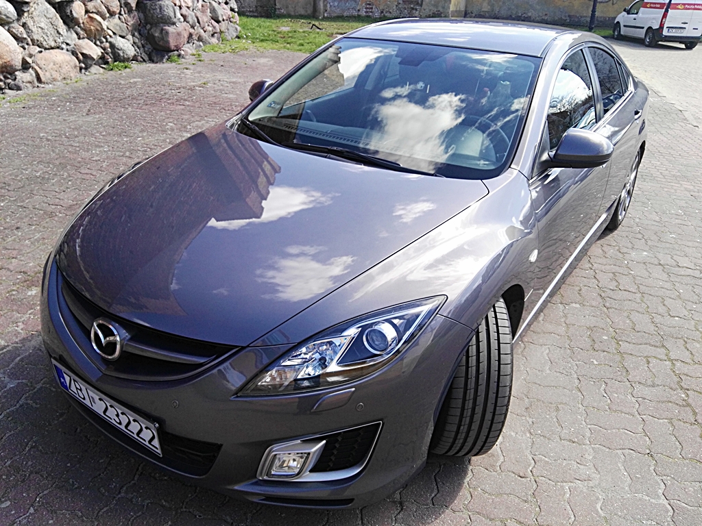

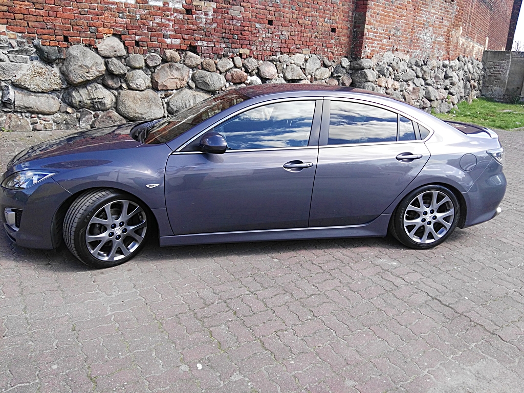

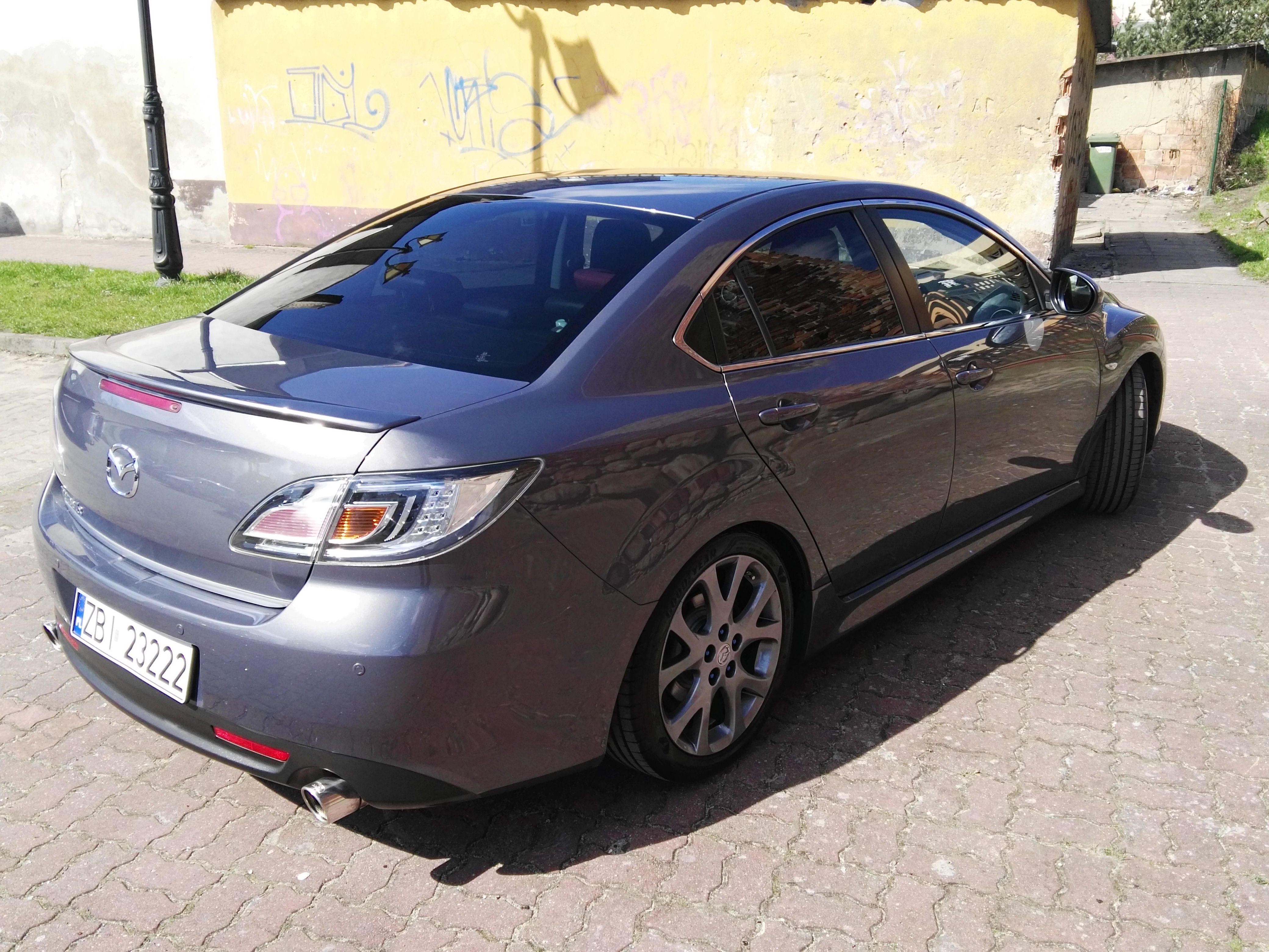

Wow, czekam na więcej fotek. Na tych bardzo mi się podoba – aż sam jestem zaskoczony, bo raczej preferuję srebrne felgi. No i ładnie siadła na Eibachach, widać bardzo wyraźnie, że jest obniżona. Mega.

Postprzez jachu36 » 17 mar 2017, 11:34
Z linkiem już powinno być dobrze :)
Wumpscut dziekuję za uznanie i dobre słowo :)

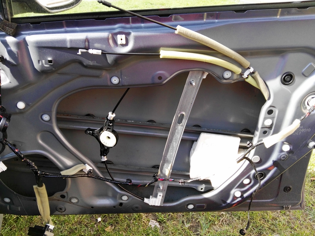

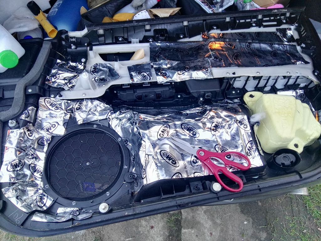

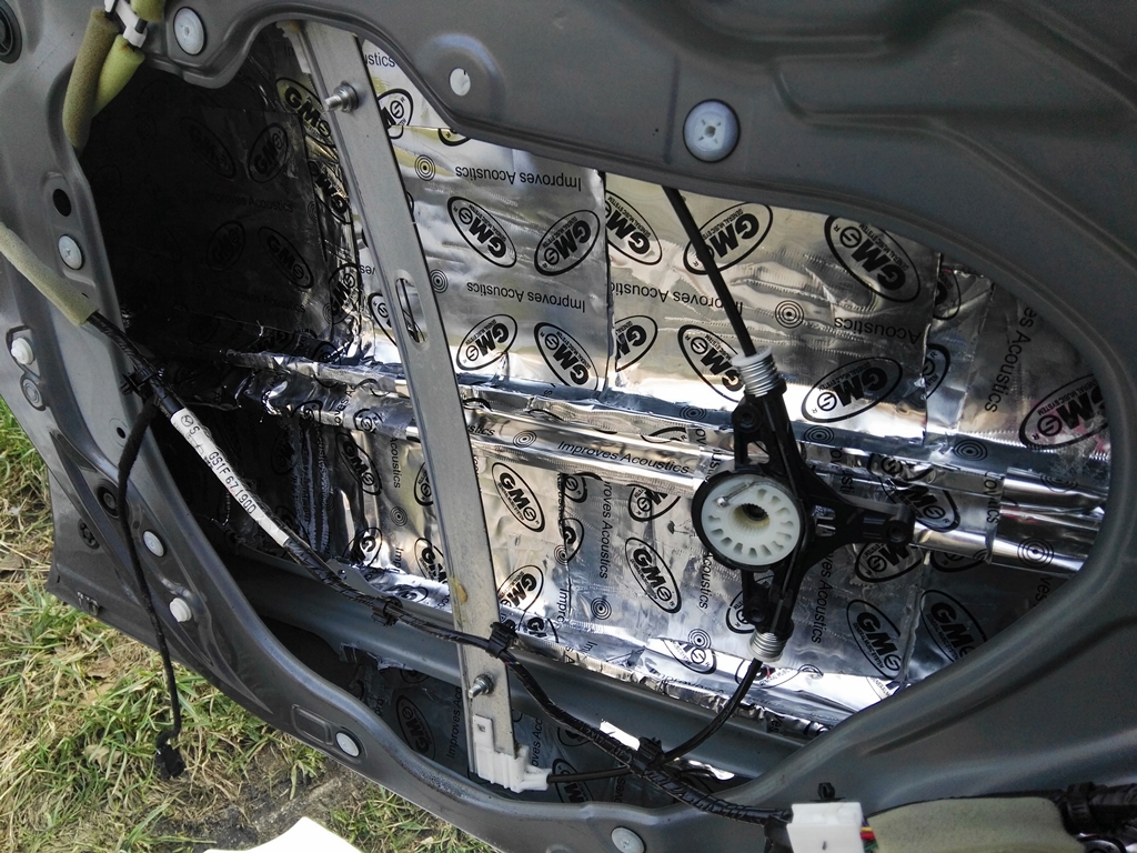

Hej.Dawno mnie nie było ale masa pracy...Wczoraj skorzystałem ze słoneczka i postanowiłem zabrać się za dalszy ciąg projektu wygłuszenia mojej furki.Na drugi ogień po bagażniku poszły drzwi przednie.Tutaj bardziej niż wygłuszenie zależało mi na polepszeniu fabrycznego zestawu Bose.I moje zamierzenia się sprawdziły.Teraz Bose gra jak BOSE.Całość roboty zajęła mi około 6,5 h. 3,5 na drzwi pasażera i niecałe 3 na kierowcy.Dlaczego krócej?Bo po pierwszych drzwiach wiedziałem już co i jak i parę patentów...Łącznie zużyłem 8 mat GMS-07 PRO oraz okoŁo 2m kwadratowych maty kauczukowej 6 mm.
Efekt na prawdę super.Nie spodziewałem się takiej poprawy brzmienia.Polecam każdemu :)
Dodatkowo miałem też 10 kołeczków,czy spinek do tapicerki.Zużyłem 7,bo popękały.
Zapomiałem tylko na porobienie fotek (po założeniu plastikowej wytłoczki i ponaklejaniu na nich mat GMS)
Dopisano 2 kwi 2017, 17:42:
Dziś potestowałem i pomierzyłem hałas.Sonometr oczywiście w telefonie ale przy 100km/h ubyło 1,5 db a przy 130km/h 1,0 db więc jestem zadowolony.

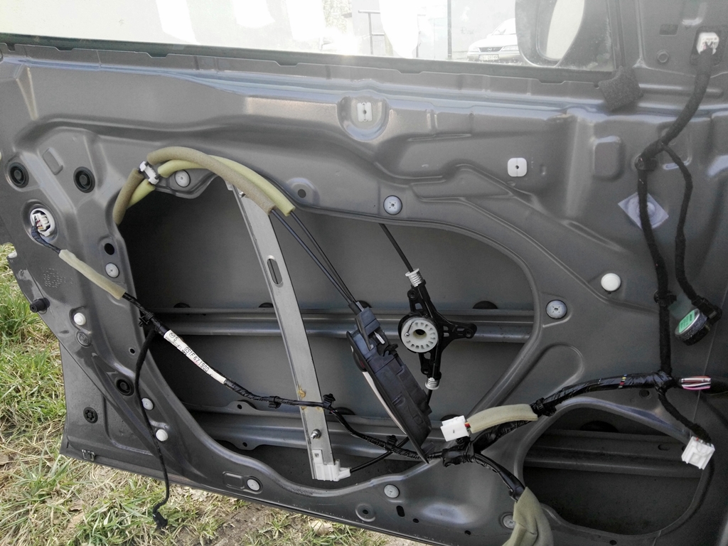

Drzwi pasażera
Już z w trakcie wyklejania
Oklejanie tapicerki od wewnątrz

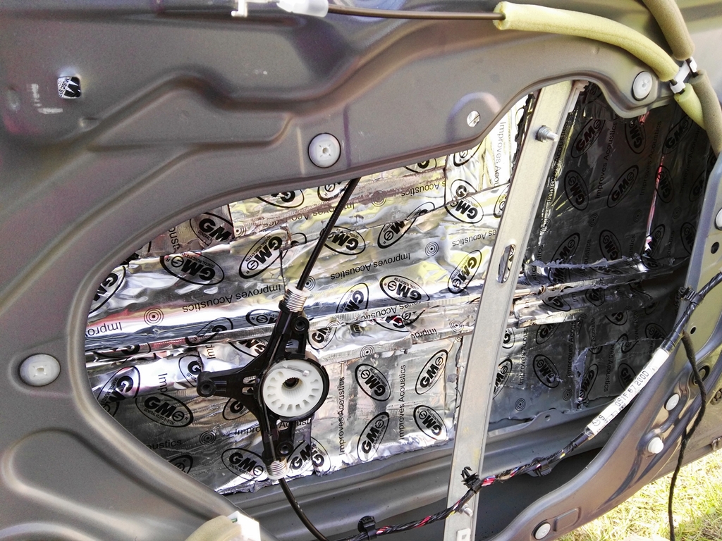

Drzwi kierowcy
Wyklejanie dla usztywnienia matami GMS a na to idzie pianka kauczukowa.Oczywiście w drzwiach pasażera też tak było...

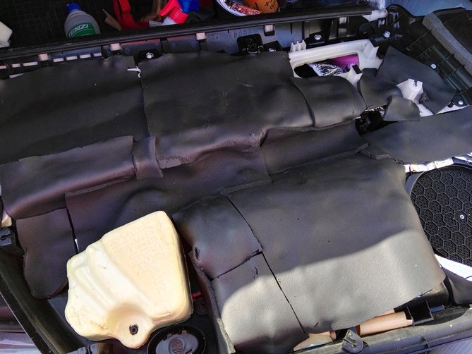

Tylne nadkola już zrobione.

Na parę drzwi zużyłeś 8 mat o wymiarach 50x32?
Czy dobrze zrozumiałem, że matami GMS wyklejałeś blachę drzwi wewnątrz, wytłoczki i boczki pod strony wewnętrznej?

Postprzez jachu36 » 2 kwi 2017, 21:03
Nie,maty 75/50 cm
Dopisano 2 kwi 2017, 22:06:
A wyklejałem,tak jak piszesz. A wytłoczki jeśli mozna tak powiedzieć od zewnętrznej strony.

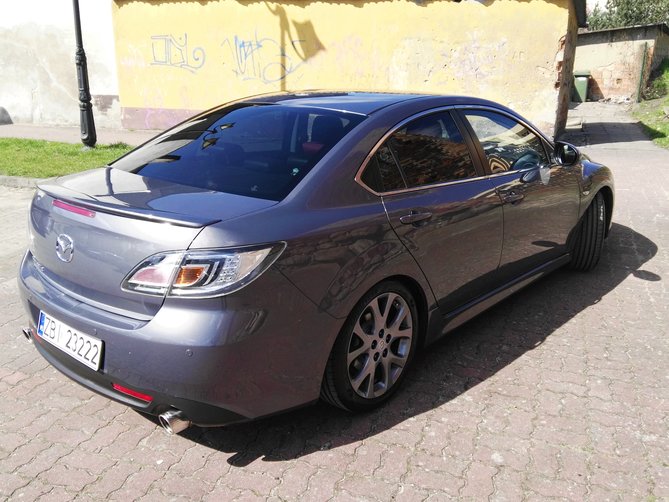

Wczorajsze zabawy z glinką i woskiem...
Najgorsze jest to że nie mogę ująć całego błysku i blasku odświeżonego lakieru.Następnym razem wezmę chyba lustrzankę :) A tak to robione fotki telefonem. :(
Od: 5 sty 2013, 13:59
Posty: 599 (1/12)
Skąd: ZBI/ HALLE De.
Mazda 6 GG 2004r 2,0 była
Postprzez Danmazda » 9 kwi 2017, 21:55
Się błyszczy..... <spoko>
Nie myślałeś żeby dystansy wrzucić ? Trochę za bardzo chowają się koła w nadkolu, moim zdaniem :)
Postprzez Weelkoo » 9 kwi 2017, 22:08
Danmazda napisał(a):Się błyszczy.....
hehe, dokładnie to samo na FB napisałem :D +15mm na stronę zrobi odpowiednią różnicę <spoko>
